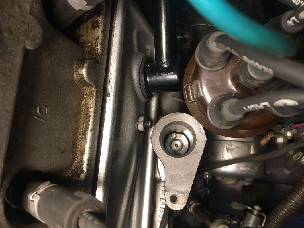

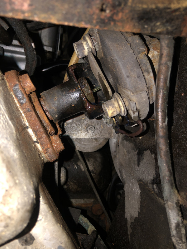

А широкой или узкой частью к блоку привод воткнут? там же вилка со смещением,может ты на 180 перевернул ? и тогда трамблер тоже не правильно будет работать.
Точно,по лампочке :fool: запамятовал
А вот этого не помню. Завтра выну его, сфоткаю. Но тогда бы он на 4 горшок бы смотрел не?

Если у тебя допустим привод стоит на 180 градусов,и на трамблере вилка стоит в переернутом положении,то бегунок будет смотреть на 1 цилиндр,но трамблер неправильно будет работать

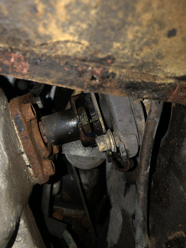

Сообщение АГРОНОМ » Вс окт 08, 2023 20:49 pm
По ходу сезон в этом году закрыт :sad: У нас два дня дождь вперемешку со снегом и сильный ветер.
Открутил я трамблер, вроде все правильно стоит, а там хз.

Сообщение Mortis » Вс окт 08, 2023 21:02 pm
А шлиц в приводе не ближе к блоку должен быть?

Сообщение АГРОНОМ » Вс окт 08, 2023 21:54 pm
В моем альбоме по ремонту нарисовано , что шлиц смещен от блока. Правда это какая-то перепечатка 90-х. Может так ошибка, надо официальную книжку скачать-глянуть.
P.S. Альбом этот мне подарил один чел у которого я покупал первосерийный карб (на нем был выбит 71 год) в далеком 2015 году.Тогда я был молод, глуп и зелен и думал, что владеть волгой это легко весело и круто. Когда я поведал свою точку зрения этому мужику тот сказал, что я совсем больной, но если все так плохо "на, говорит тебе эту камасутру, с ней хотя бы не заблудишься, а лучше купи себе тойоту старую и не занимайся фигней".

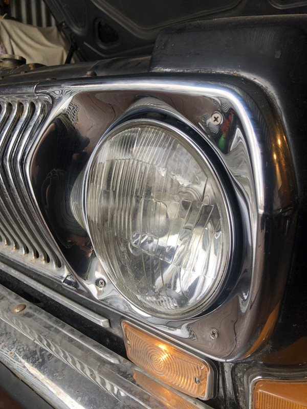

По технике я машину к пробегу особо не готовил. Только заменил начавший барахлить ЗИЛовский генератор на новый родной. Из неприятных нюансов-после движения по трассе и прогрева масла стрелка давления на ХХ падает почти к нулю. Лампа не моргает и не горит, но на нервы все же действует. Когда едешь 90, давление где-то 2,5. И холостые куда-то упали. Карб я подкрутил, но все равно мотор чуть подколбашивает.

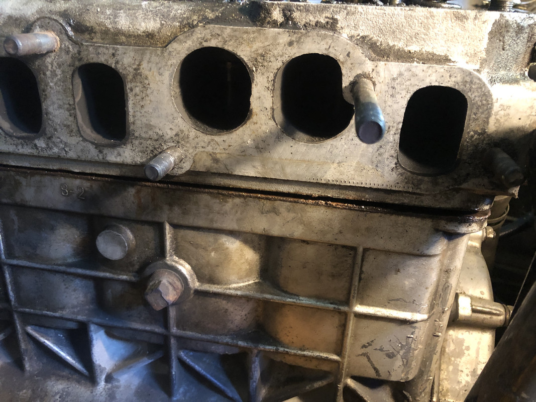

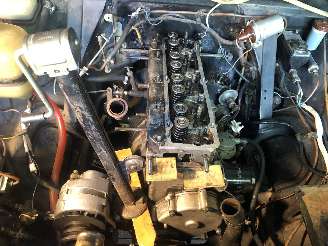

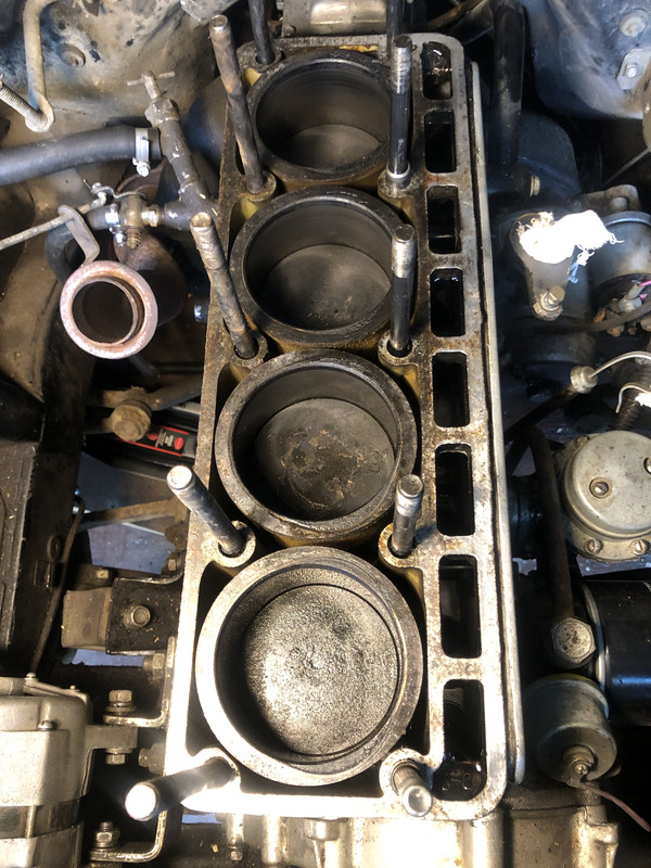

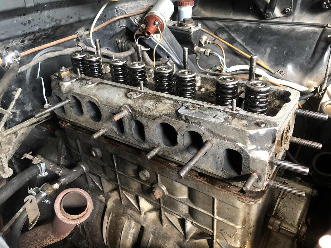

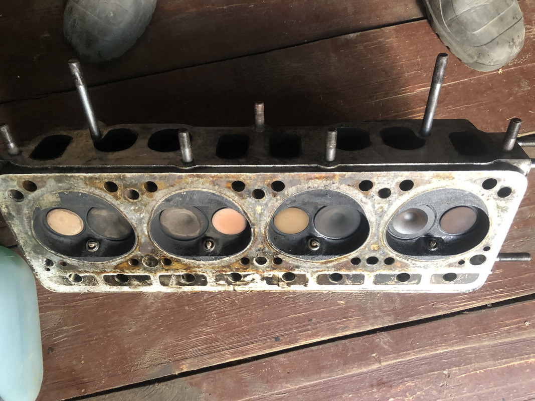

Двигатель стал работать неровно на ХХ, ну я и решил проверить как там свечки себя чувствуют и далее по списку... Ох, лучше бы он и дальше просто работал неровно этот двигатель. Выкручиваю я значит свечу второго цилиндра. Что-то туговато она идет. Ну идет и идет, думаю, надо будет при закручивании поаккуратнее быть. Но закручивать мне уже ничего не пришлось. Резьба башки выкрутилась вместе со свечей. "Это фиаско" - подумал я. Попробовал вкрутить обратно-все, не затягивается даже от руки. Даже пробовал подправить метчиком, густо намазав его смазкой и поставив поршень в вмт. Нифига. Резьба кончилась. Вариантов собственно было два - новая башка и ввертыш. Но поскольку на движке 150 000 пробега, снимать башку ради ввертыша, и возвращать ее такую же обратно со всеми износами и прочим мне показалось недальновидно и я решил подготовить оборотную голову, а потом их махнуть местами. Голова у меня была, я купил ее как-то в запас лет пять назад. Она малоюзанная, но небрежно хранилась и пара седел поело ржой. Плюс у нее какая-то нестандартная конфигурация клапанов - 47+36 мм. Есть у меня подозрение, что она вообще от САГа - на свечной стороне у нее есть шесть резьбовых отверстий под шпильки крепления экранированного электрооборудования. Один клапан почему то был люто кривой и из втулки его пришлось выбить молотком.
Головка была вытащена с чердака и отвезена в "Механику" для фрезеровки, опрессовки и правки седел. Все направляющие втулки были в заводских размеров, кроме одной, в которой был гнутый клапан. Ее надо будет заменить. Клапана были куплены все новые по кругу, хотя часть старых можно было оставить.

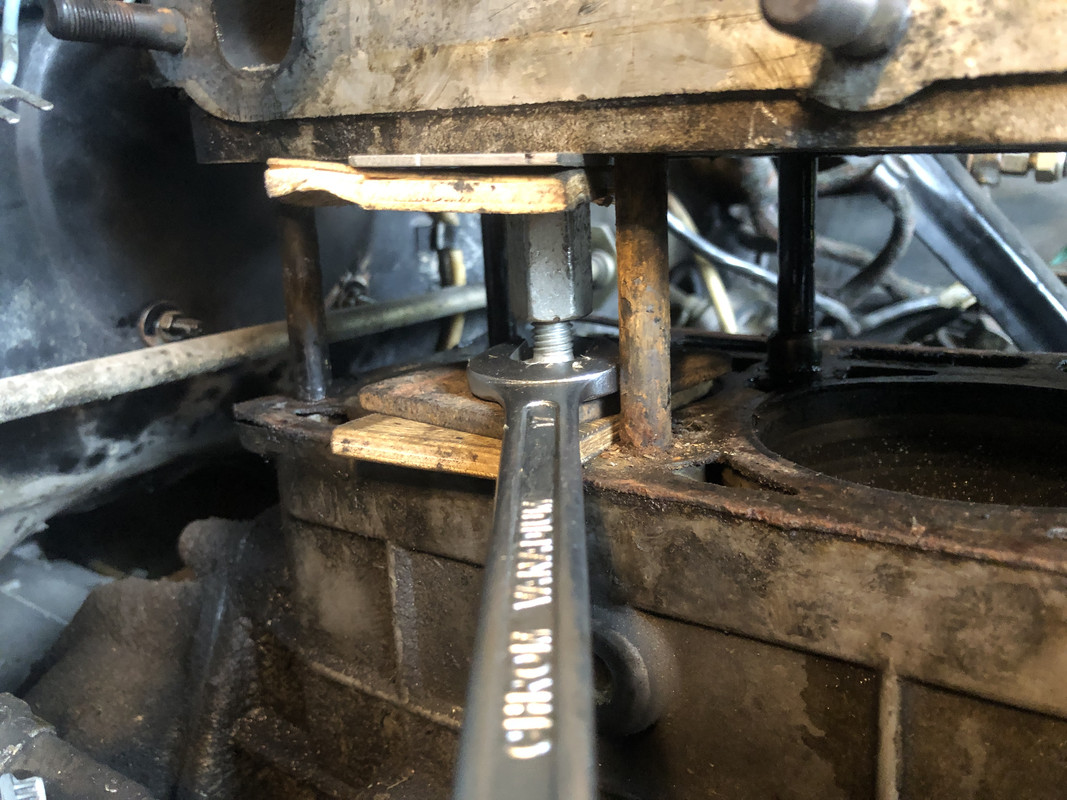

А дальше был отвал башки. Сниматься она не хотела никак. С помощью жигулевского домкрата ее удалось оторвать от блока, но она крепко засела на одной из шпилек.
С помощью того же домкрата, упертого в кронштейн генератора ее удалось еще расшатать и щель между ней и блоком стала расти.
Это реально была битва за каждый долбанный миллиметр. Упирать домкрат можно было только в движок. Любая попытка упора в пол приводила только к тому, что вместе с башкой поднимался и весь мотор.
Поскольку домкрат удалось приладить только спереди, под заднюю часть головы по мере роста щели постоянно подкладывал кусочки алюминия, чтобы было меньше перекоса. Вот так миллиметр за миллиметром голова постепенно поднималась.
Потом, когда щель стала достаточно большой, я запихнул рядом с проблемной шпилькой болт с длинной гайкой и изобразил что-то вроде винтового мини-домкрата.
Работа пошла повеселее, но усилие на ключе было большое и не ослабевало до самого конца. Причем все время было опасение, что сейчас со шпилькой случится какая-нибудь неприятность и я получу бонусом еще какую-нибудь долгую и неприятную работу.
Наконец они разъединились:

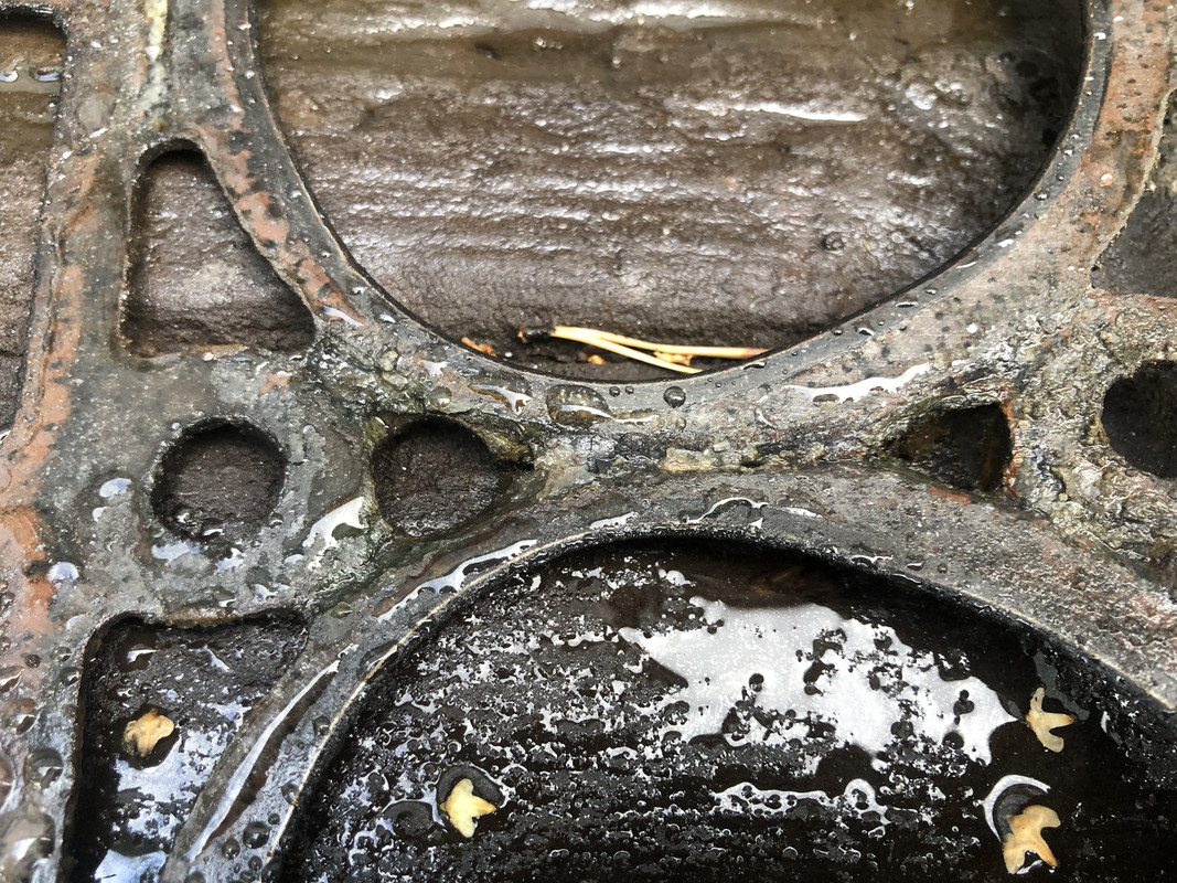

Цилиндры я пропылесосил и пока намазал маслом. Задиров, царапин и прочих неприятностей не видно. Компрессия правда 9,5 по последнему замеру, но кольца я пока решил не трогать.

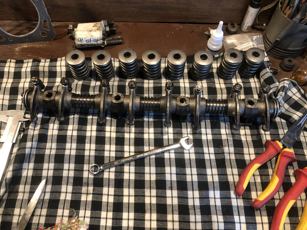

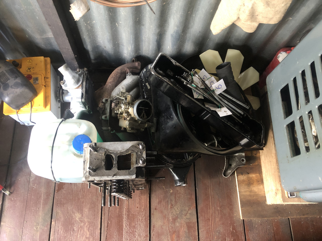

Снятое сложил пока в кучу. Штанги пронумерованы. Но надо будет отмыть ось коромысел и поправить им носы, плюс почистить помпу от остатком прокладки.
Прокладка по ходу заводская. Между цилиндрами уже сгнила. Может и хорошо, что вскрыл сейчас. А то пробило бы ее где-нибудь на трассе.
На всю разборку ушли все выходные, причем работал довольно плотно.

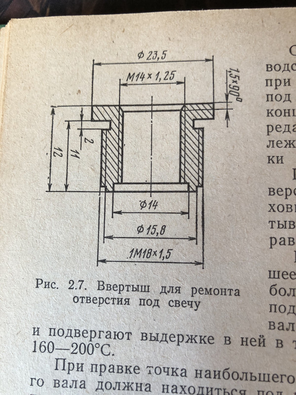

Я думаю, страшного в ввёртыше нет, если сделать хорошо, с натягом. Вроде и в книгах по ремонту допускают такой ремонт.
А какой ввёртыш делать? С буртиком - проще и надёжнее, но свеча дальше отодвигается от камеры сгорания. Или чисто резьбовой цилиндр, сложнее обеспечить натяг, но свеча на своём месте остаётся.
Сообщения: 290
Автомобиль: ГАЗ 24 1976 г.
Благодарил (а): 43 раза
Поблагодарили: 38 раз
Анкета АГРОНОМ
#190
Сообщение АГРОНОМ » Вт июл 30, 2024 18:50 pm

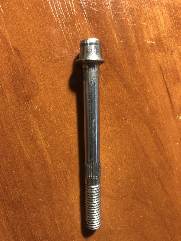

Ввертыш вот такой. Материал сталь 20. Написано раскернить со стороны камеры сгорания.
Сообщения: 72
Зарегистрирован: Пн апр 25, 2011 22:42 pm
Автомобиль: 24 1973
Поблагодарили: 11 раз
Анкета АГРОНОМ
#191
Сообщение Pedro de Pakas » Ср июл 31, 2024 13:09 pm
Практикую установку свечей от фордов с 18 резьбой вместо ввертышей. Не на все моторы подходят, но для волги есть нужного калильного числа.

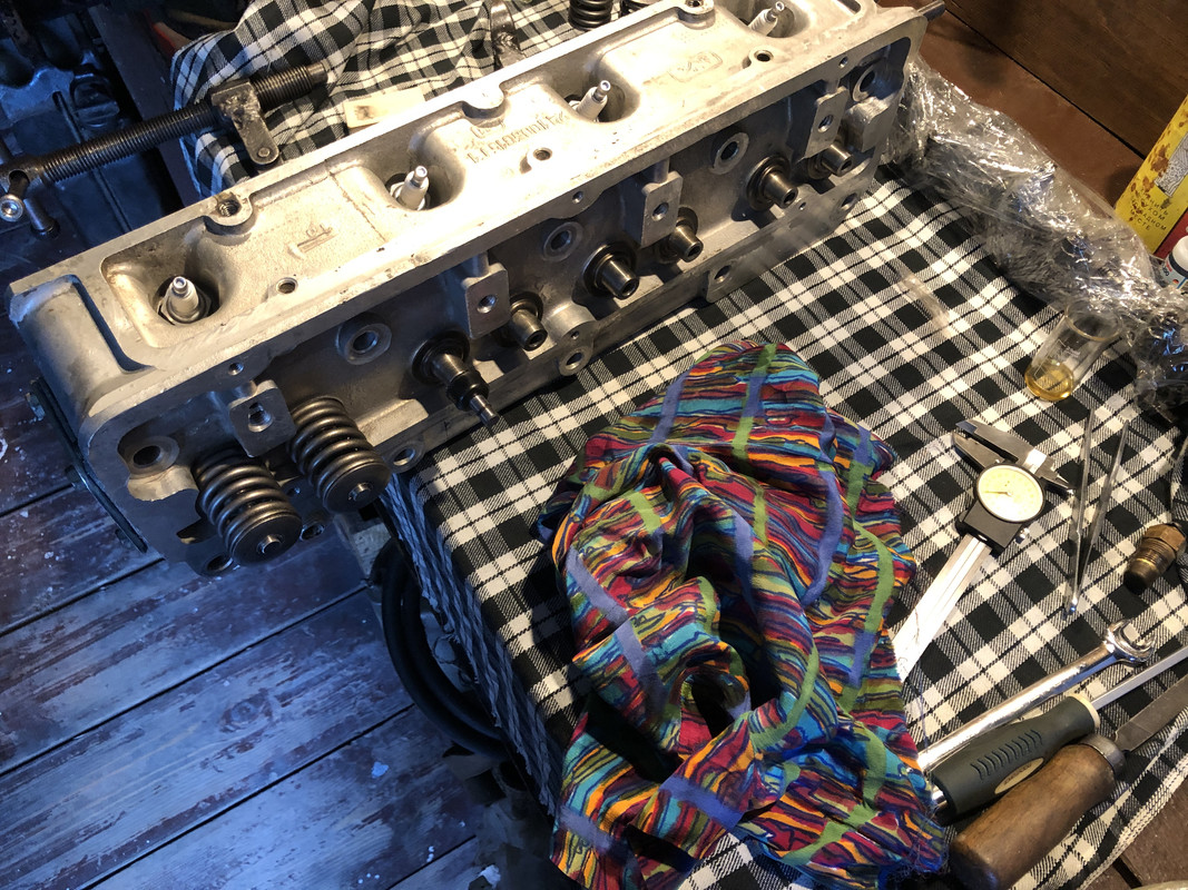

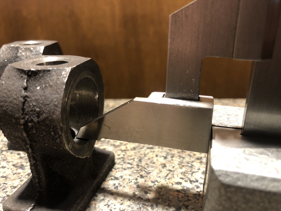

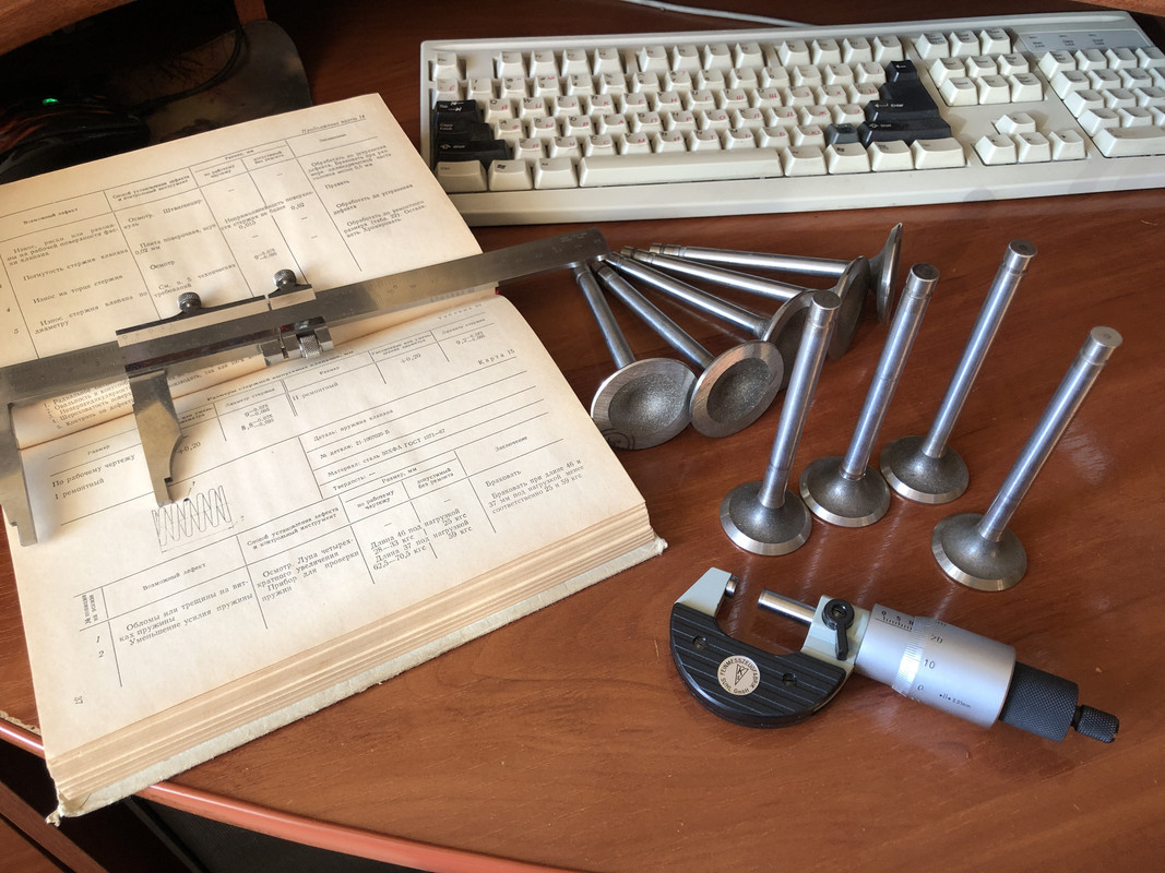

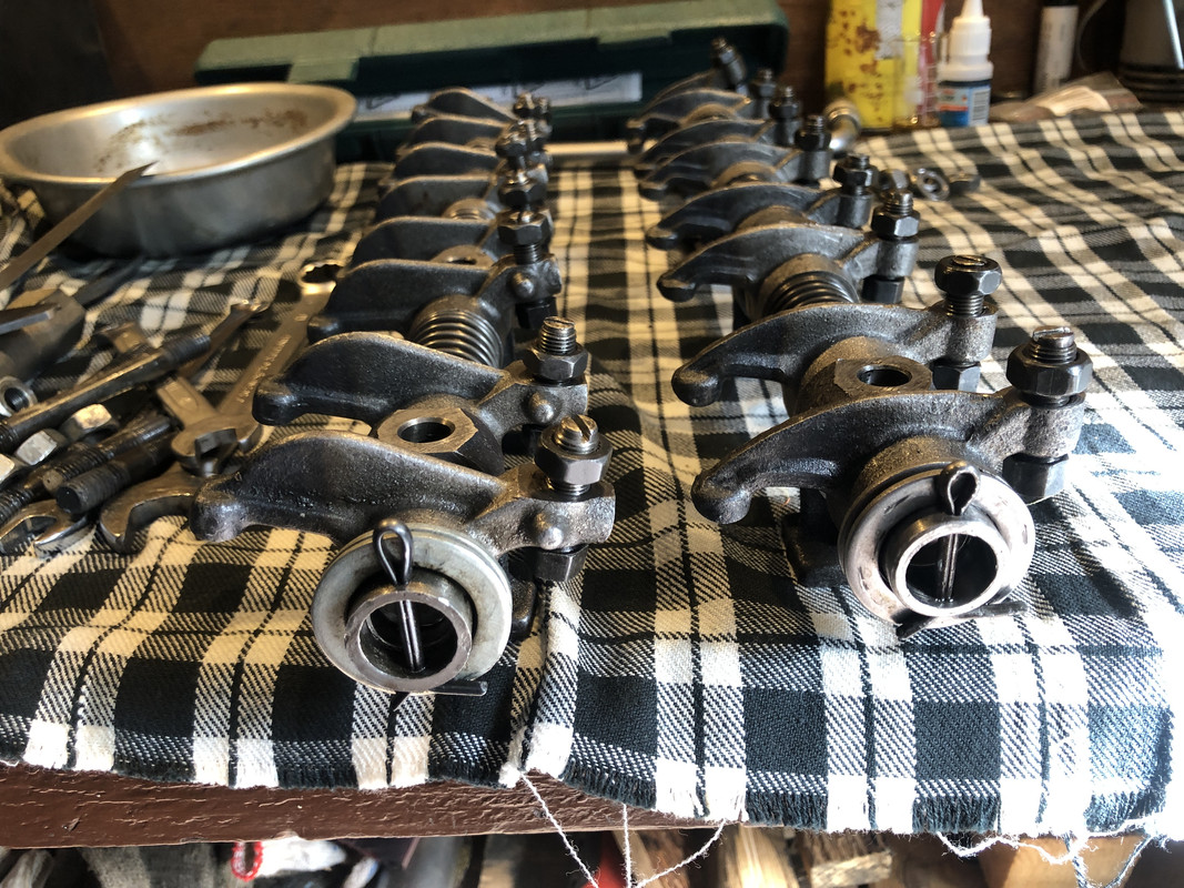

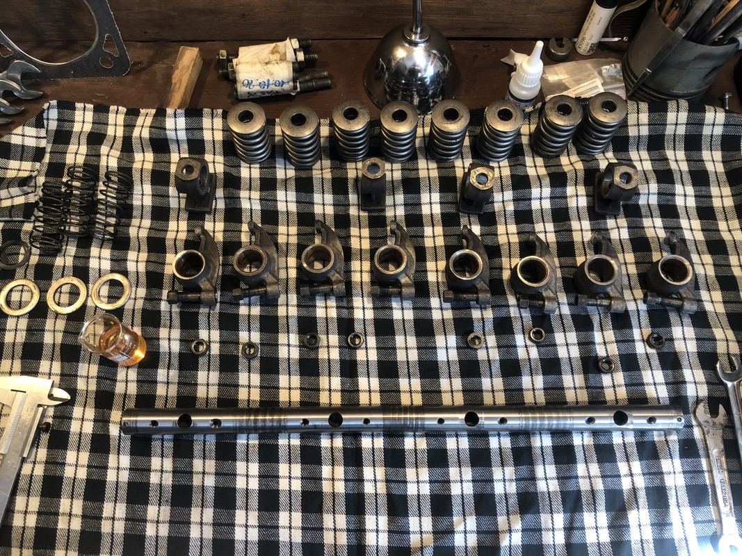

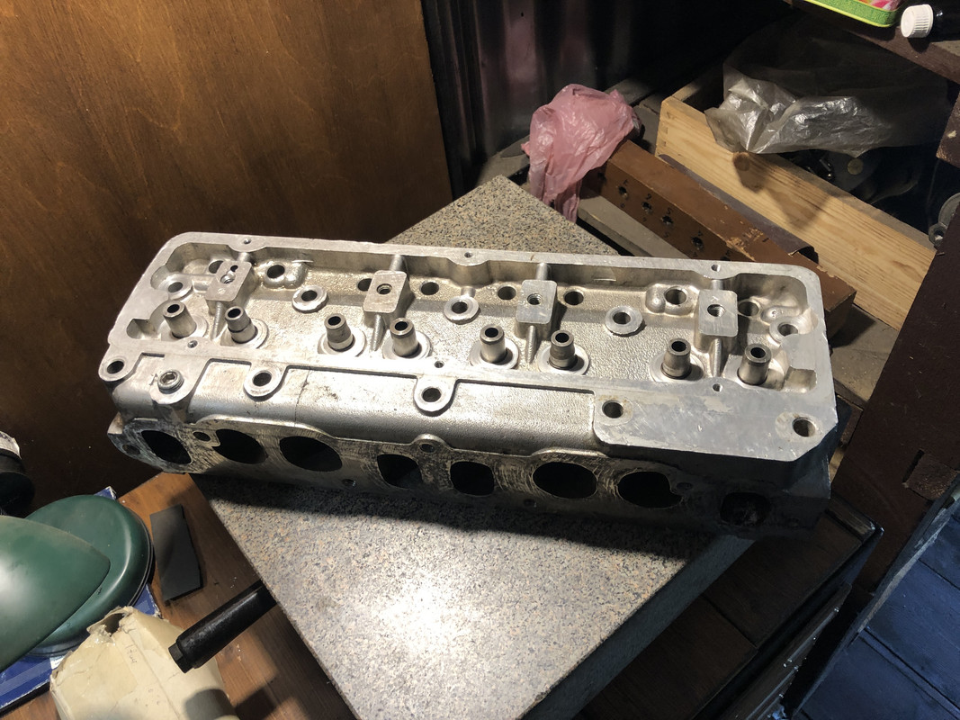

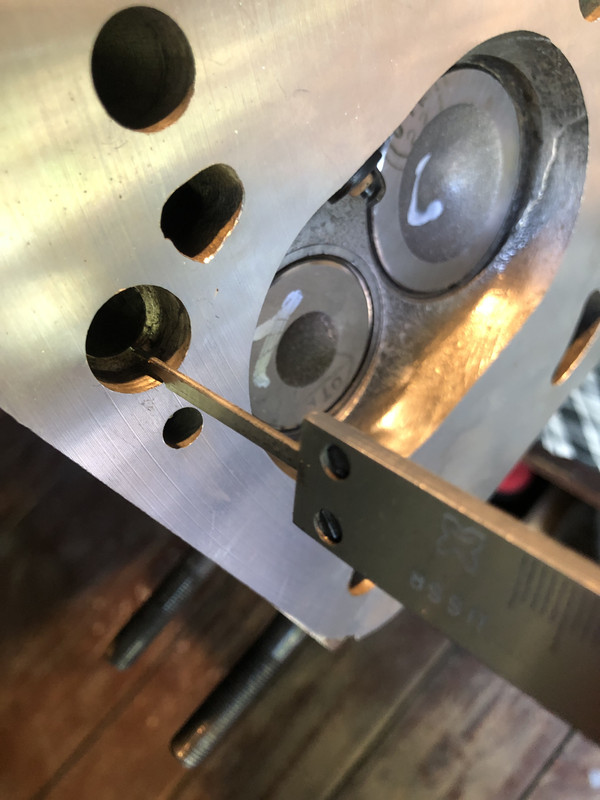

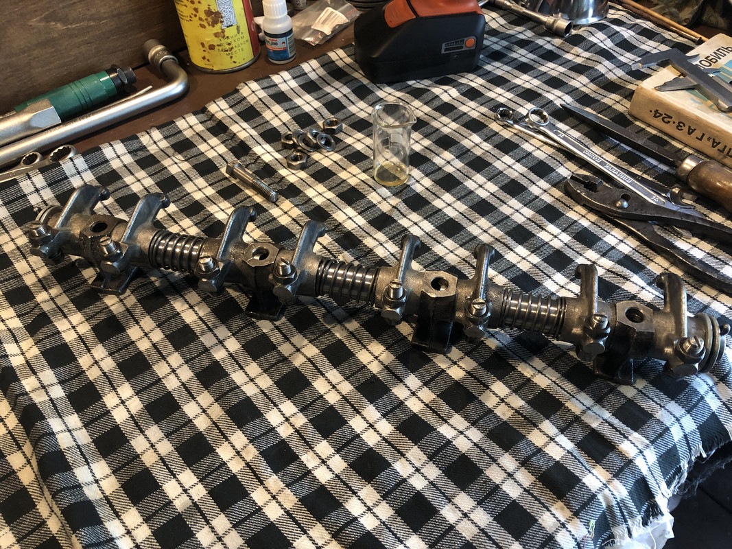

Из "Механики" вернулась оборотная башка. Седла поправили, клапана притерли, а плоскость фрезернули до 94,4 мм. Настало время ее ставить на блок. Ось коромысел я решил оставить старую, она была приличная, износа особо нигде не было. Все разобрал и отмыл, коромыслам носы поправил на вулканитовом круге, чтобы снять выработку.
Ось в в сборе:

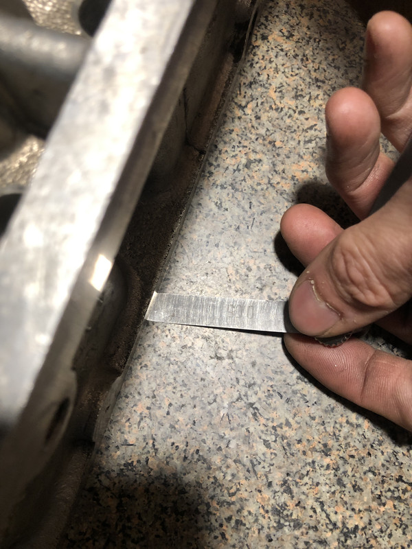

Привезенную из "Механики" голову я тщательно продул от стружки и ради смеха прикинул ее на поверочной плите. В "Механике" при сдаче приемщик контролировал ее типа лекальной линейкой методом световой щели. Решил просто посмотреть что это значит в цифрах.
Щуп 0,05 кое-где проходит, 0,1 не лезет. В заводской книжке щуп 0,05 не должен проходить.
Решил ставить как есть, и так уже набегался с этой башкой. Прокладку взял СССР потолще, должно обжаться.
Собираю:

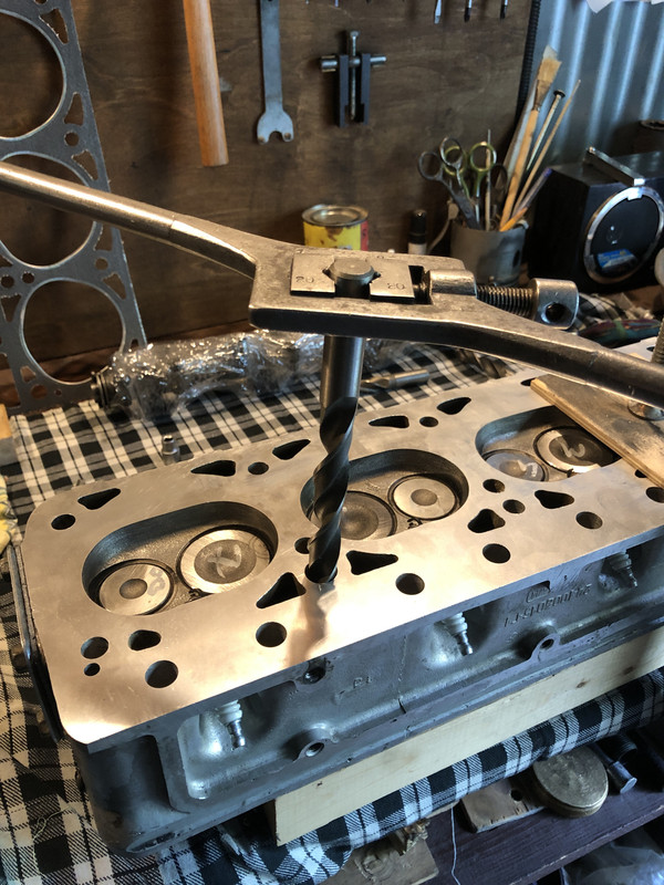

И пытаюсь нахлобучить ее на блок. А вот хрен. Направляющие втулки блока, особенно передняя не дают этого сделать. Надо как-то заглублять колодца для них в ГБЦ. Видимо подобный казус имел место быть из-за того, что места под втулки на головах под А-76 и под АИ-93 одинаковой глубины, и когда вы переделываете бошку под АИ-93 колодца то же надо заглубить на эти пресловутые 3,6 мм.
А вот так выглядит втулка. Хотел ее вытащить, да обрезать, но она что-то не подалась и пришлось искать другое решение.
Нашел сверло на 16 с цилиндрическим хвостовиком, зажал в вороток и погнал. Сверлиться довольно легко, главное не сильно косить.
Башка наконец-то заняла свое место на блоке:

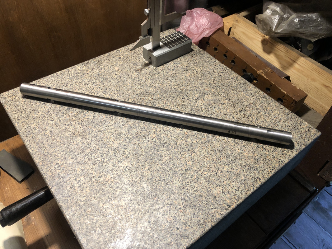

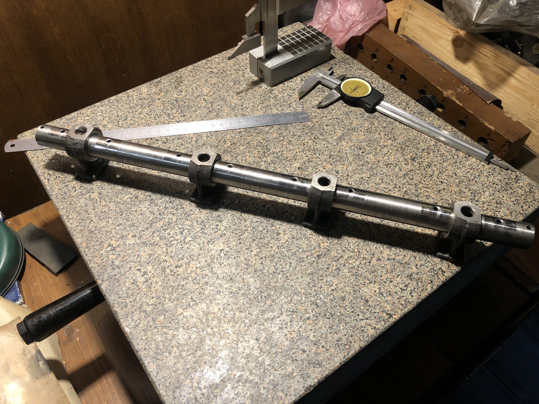

Ставлю новую ось в голову-все четко. Придется использовать ее. А это значит ее надо раскидать на атомы и отмыть. При проверке геометрии оказалось, что "греческая" ось качается на опорах. Принес штангенрейсмус, начал мерить:
Так и есть-у первой опоры расстояние от края отверстия под ось на 0,5 меньше, чем у остальных.
Ось я тоже кинул на плиту-она ровная:
В поисках донорской опоры я разорил еще одну ось от ЗМЗ-402 и взял опоры оттуда. Но они оказались выше, чем надо. Матюгнувшись, я взялся за напильник и сточил излишек.
Теперь все четко, ось стоит на плите и ни одна опора не шевелится.
В оси было колоссальное количество стружки от завода-изготовителя, которую всю пришлось вымывать.

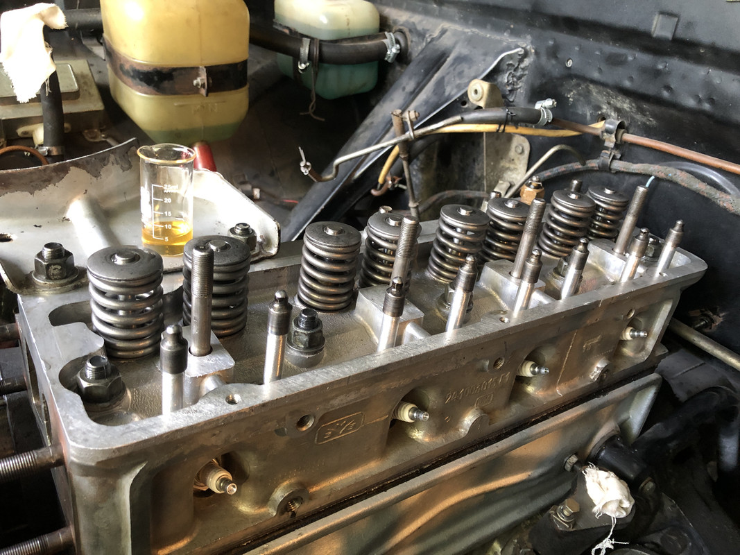

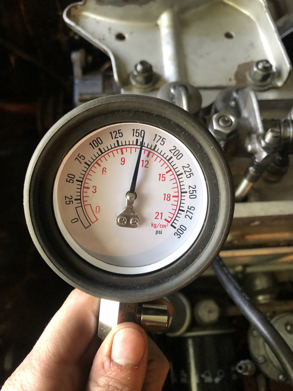

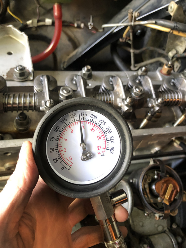

Собираю, регулирую клапана. Теперь первый тест на компрессию. На первой нижний предел, на второй самый верхний. остальные между ними.

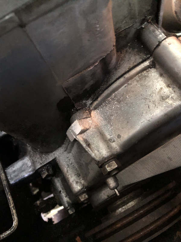

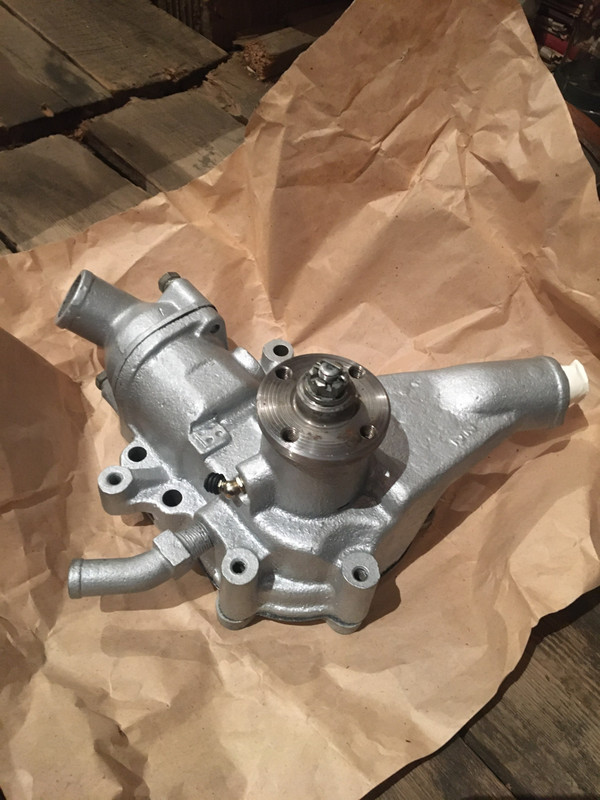

Вроде неплохо. Теперь помпа. Что может пойти не так при установки помпы спросите вы? Да все! Беру я помпу и одеваю ее на шпильки. А она до конца не одевается. Что за хрень? Из-за того что голова чуть другая, помпа то же чуть по-другому встает, и цепляет за бобышку на крышке распределительных шестерен:
К счастью алюминий хорошо пилится напильником и помпа наконец заняла свое место:

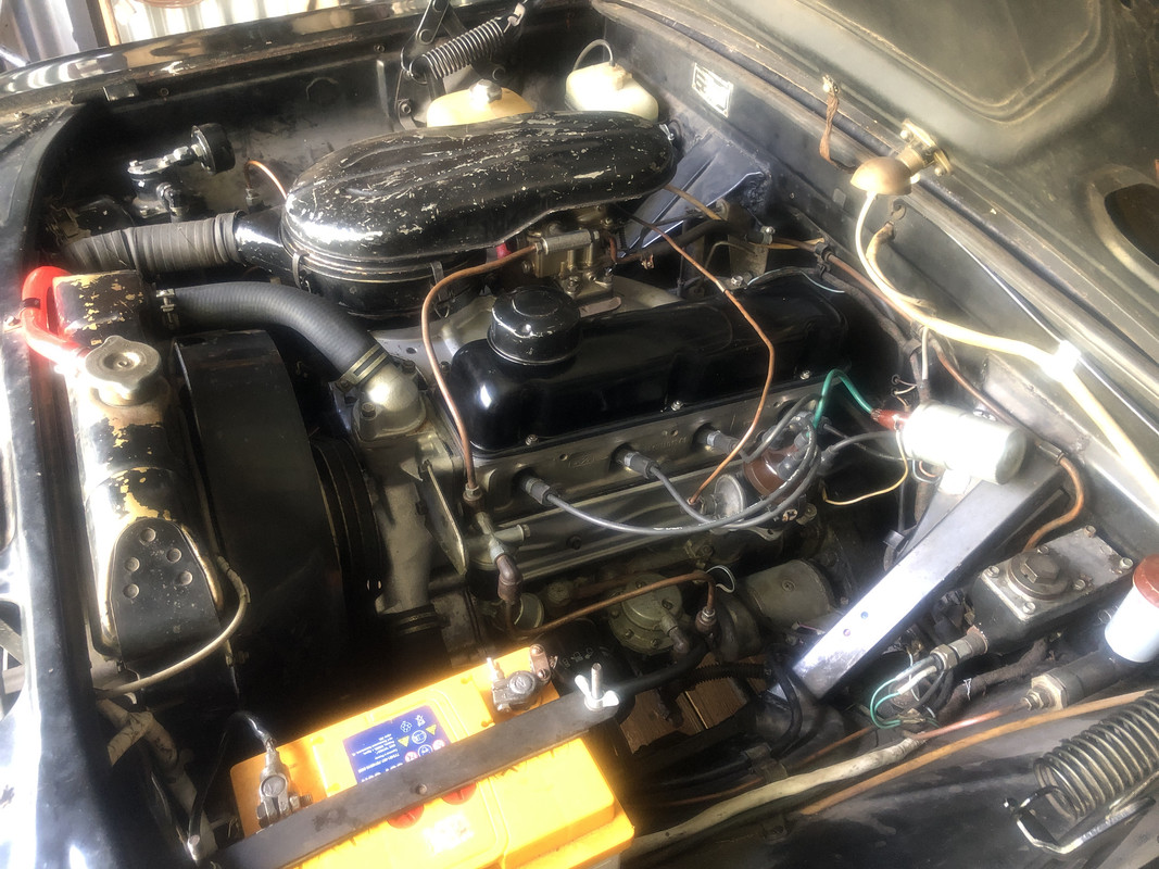

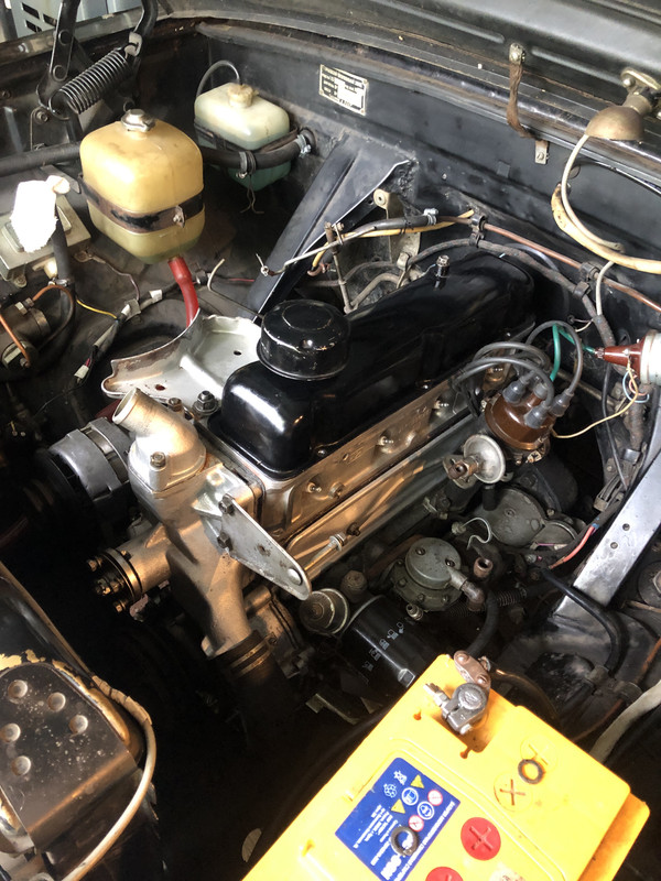

Сегодня все дособрал и оно заработало:
Субъективно стало лучше, как будто двигло стало эластичнее и с низов лучше берет.

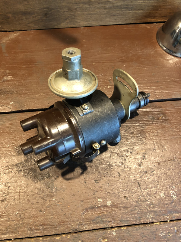

Он лежал год. Ждал своего часа. И дождался. Трамблер.

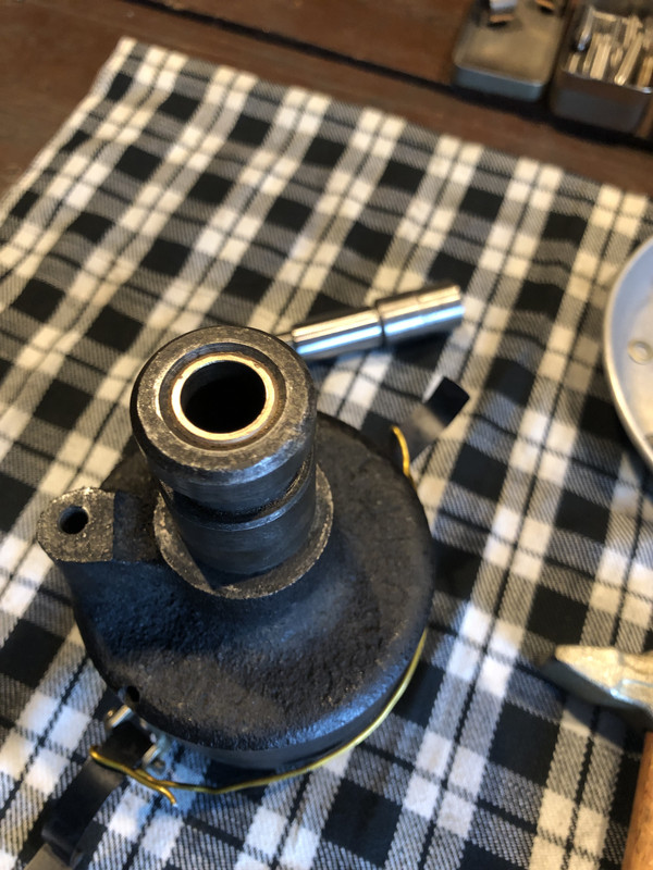

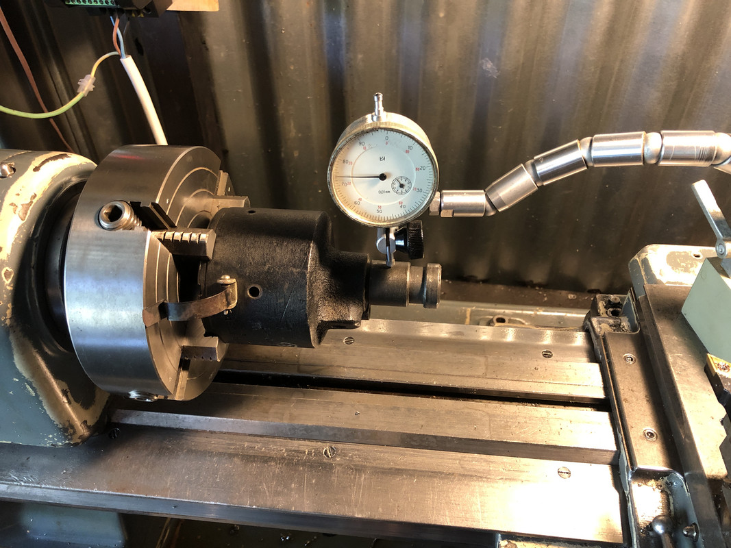

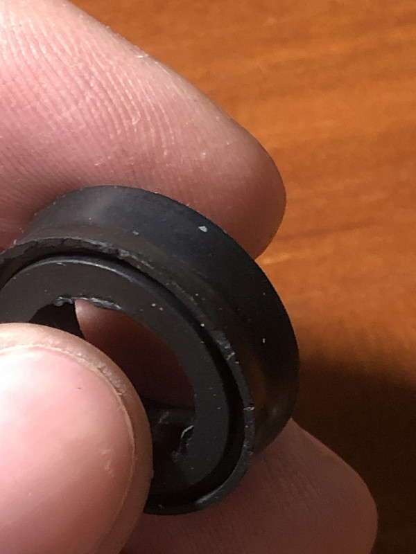

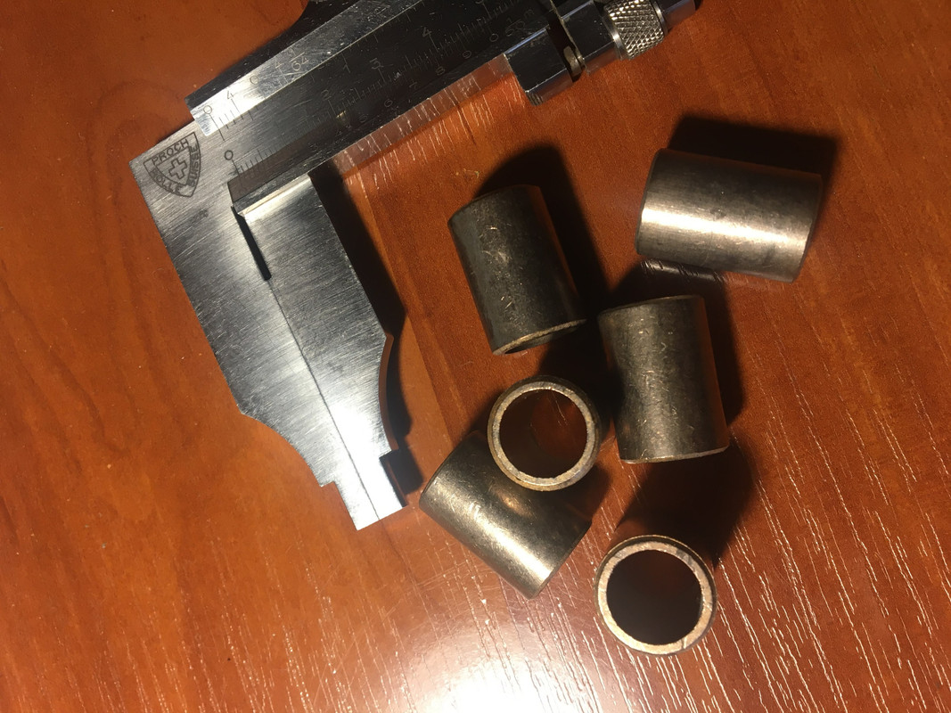

Было желание попробовать заменить втулки на родном трамблере. Посмотреть возможно ли это, и если возможно, то как. Если кратко, то возможно, но того не стоит. А теперь обо всем по порядку.

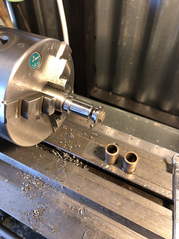

Купленные бронзографитные втулки были близки к требуемым размерам, но требовали проточки по наружке и совместной расточки\развертки уже в корпусе трамблера.
Для проточки по наружному диаметру пришлось сделать оправку со скользящей посадкой и прижимной шайбой
Втулки одеваются на нее и протачиваются по наружному размеру старой. Сделал сразу несколько штук в запас, на случай, если испорчу.

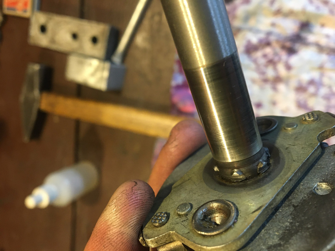

Втулки оправкой запрессовал в корпус трамблера:

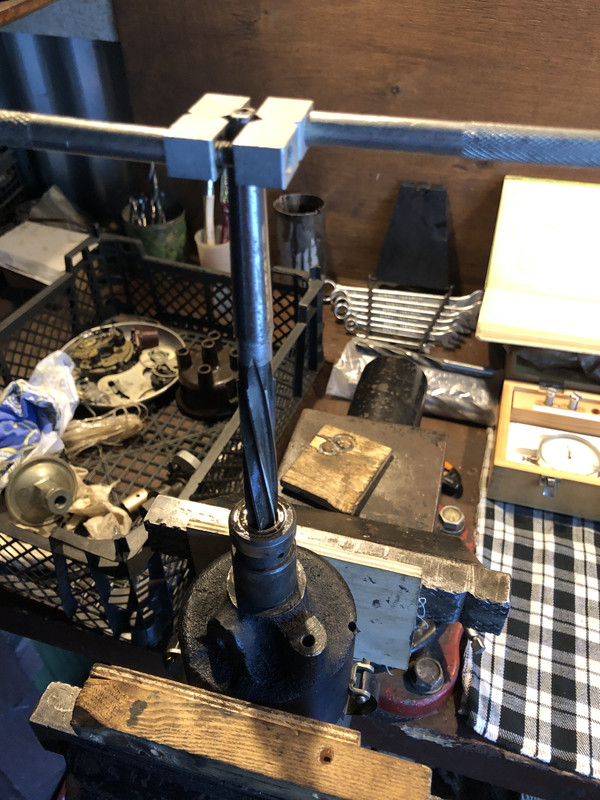

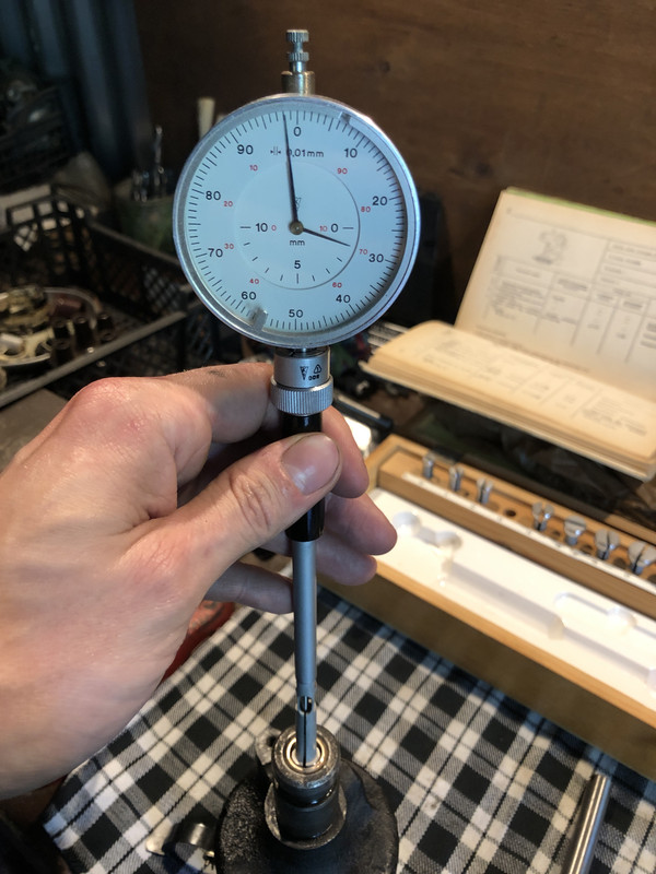

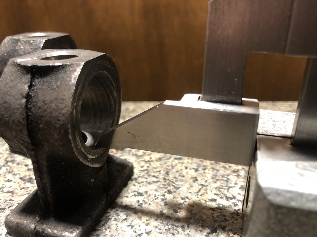

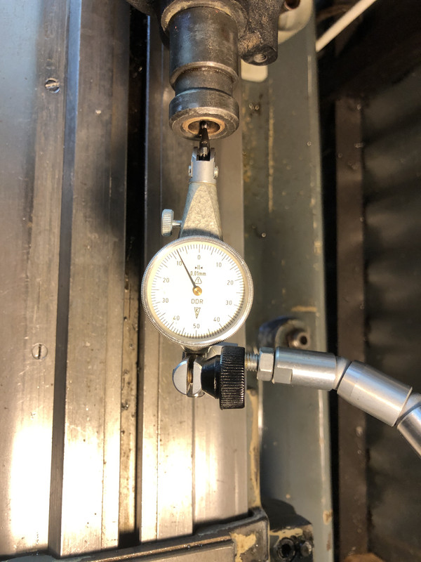

Я к слову, подстраховался и запасся разверткой 12,7 на случай, если расточка не получится (и как показала практика, не зря.) Трамблер вместе со втулками выставляю в четырехкулачковом патроне по индикатору.
Добился биения втулки в 0,05 мм. На самом деле это не особо важно, положение валика в корпусе особой точности не требует.

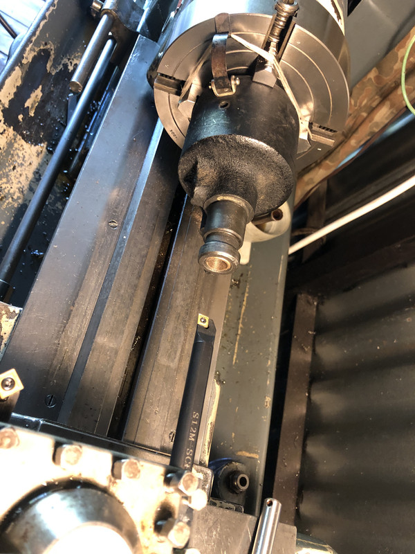

Пробую растачивать. Получается, но вылет резца слишком большой и идет вибрация и поверхность получается фиговой.
Сделал на станке 12,5, остальное довел разверткой вручную.
Проверка: 12,72 везде, без конусности и эллипсности:

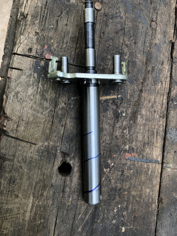

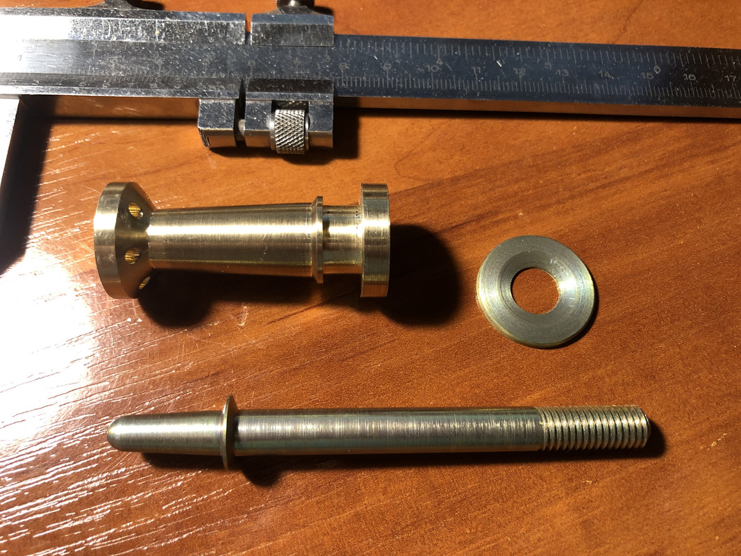

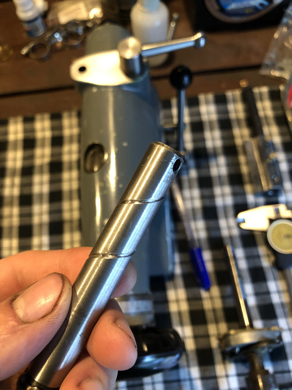

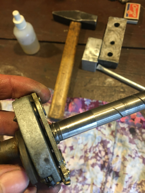

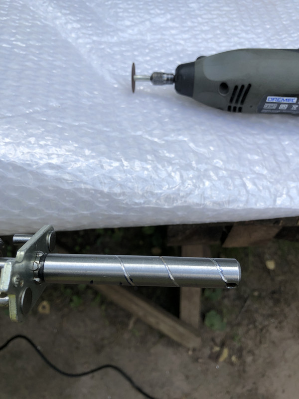

Теперь валик. Купил его новым, но он без смазочной канавки. На станке такую нарезать не получилось-нет таких шестерней в гитаре, чтобы выставить такой большой шаг. Поэтому вручную, дремелем.
Нарисовал контур:
И настрогал что-то по-мотивам.
Потом загладил алмазным надфилем и убрал заусенцы:
Получилось довольно симпатично.
Потом собрал все обратно. Пусть лежит теперь в ЗИПе.

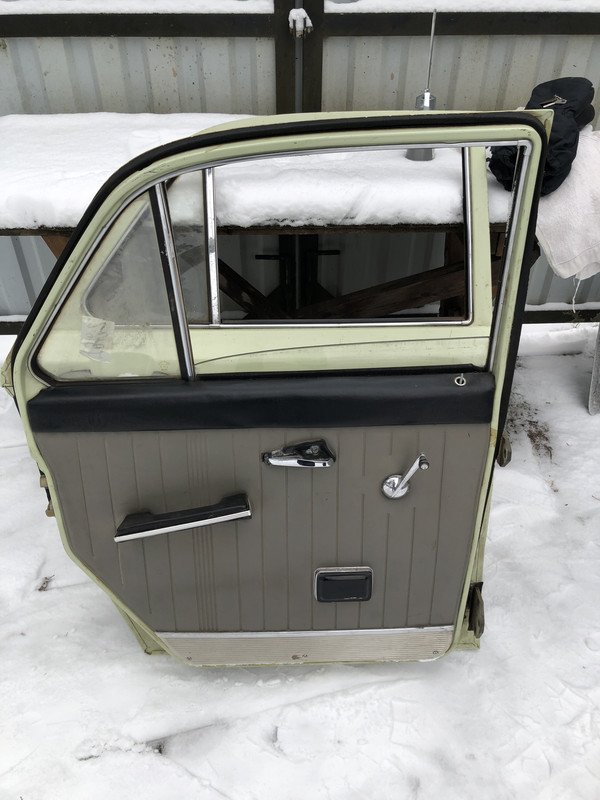

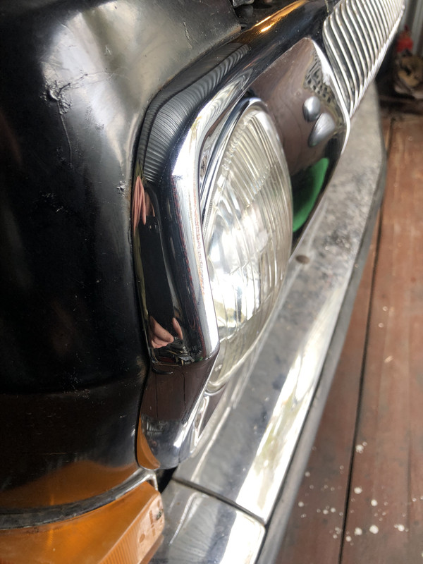

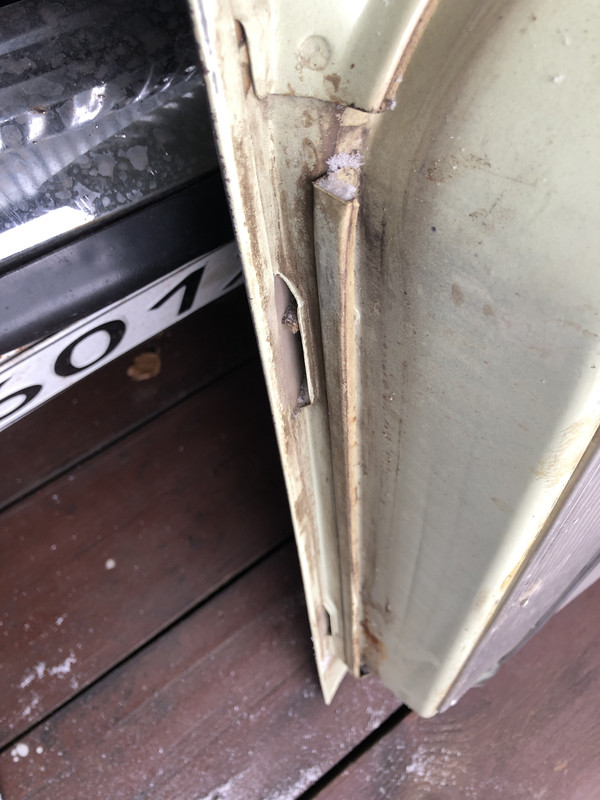

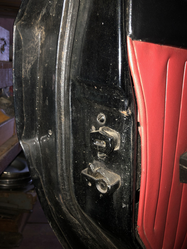

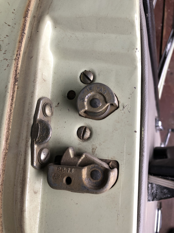

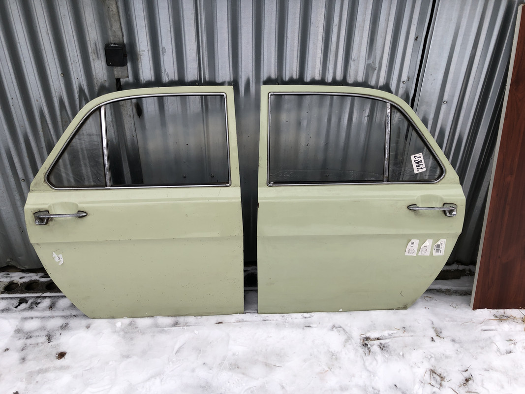

Купил себе две двери на замену, поскольку мои двери съели бобры. Двери в родной краске, правая чуть затерта по низу. Все круто, но меня ждал сюрприз, о котором я даже не подозревал.
С обратной стороны:
Нижняя кромка левой двери без уплотнителя. Сохран просто отличный.
А вот и сюрприз. Замок другой конструкции:
А вот мои:
Собственно главный вопрос-можно ли эти двери сочепыжить с моей машиной малой кровью? Ответки к этим замкам как выглядели и менялся ли кузов Волги в этом месте? Эти двери по ходу с ранней машины, у них кнопки на ручках большего диаметра.
Или надо искать другие двери?
Из новостей еще... Ну рулевой редуктор зачем то весь вытек и ГЦС в салон пролился. :nice:
Всех с Новым Годом!

Еще по ГЦС добавлю статистику. Если отмотать мою анкету немного назад (я сегодня постарался возродить все фото, которые осыпались вместе с radikal.ru) то видно что третий по счету ГЦС я перебирал в 2021 году и старался сделать это максимально качественно. Жонглировал микрометрами, читал умные книжки и надувал щеки. Думал, что собрав все с по заводским допускам я получу беспроблемный узел.
Хрен мне по всей морде. Цилиндр отходил три года и меньше 1000 км пробега и благополучно опорожнился в салон. Данное событие вызвало у меня длительный приступ сквернословия, после которого я полез откручивать злополучный цилиндр для его последующего изучения.
Слитая из цилиндра тормозная жижа содержала в себе взвесь посторонних включений черного цвета, как показал дальнейшей анализ это были продукты износа поршня и задней манжеты.
Теперь по порядку:
1. Тарельчатая манжета из фторкаучука. Показала себя отлично. От жидкости не деформировалась, износа не наблюдается, такая же мягкая и эластичная. В принципе ее можно даже поставить назад.
Я даже попытался ее измерить. Все это относительно, но для статистики пойдет:
2. Поршень. Края отполированы, износ равномерный, задиров нет. Стерся на 0,04 мм и вышел за пределы заводского допуска.
По хорошему это отбраковка.
3. Тарельчатая манжета. Эта немного шире оригинальной, из-за этого я не заменил ее в свое время на фторкаучук. Чисто внешне резина не разложилась, края ровные и визуально она выглядит не так уж и плохо, но результат замеров не радует:
Т.е. будучи одетой на поршень она по диаметру заметно меньше цилиндра, ничего удивительного, что она потекла. Т.е. налицо банальный износ.
4. Сам цилиндр не пострадал. Результаты замеров совпали с замерами трехгодичной давности. Коррозии нет, смазка АТЕ работает, так же она хорошо дружит с БСК, как показал опыт.
Ну Ок. Причину течи я выяснил, а теперь надо понять в чем кроется первопричина такого быстрого износа поршенька и манжеты. А причина на мой взгляд вот в чем. Данный ГЦС есть поделка некой фирмы РСТ из города Ульяновска. И за каким то хреном конструктора из РСТ решили, что они умнее конструкторов ГАЗа и узел нуждается в модернизации. И сделали свой вариант крепления штока к поршню ГЦС.
Как видно из картинок шток заходит в поршень на конус и не имеет никакой боковой степени свободы, а поскольку педаль никак не базируется относительно цилиндра велика вероятность появления радиального усилия, избыточно прижимающего поршень к стенке цилиндра, в результате чего тот все время работает с перекосом. В оригинале шток имел сферический оголовок, а поршень полусферическую выемку, которая и компенсировала данный нежелательный эффект. Да, господа из РСТ, это вам не игрушки для взрослых проектировать, тут головой думать надо.
Убив полдня и пообщавшись с разными грамотными людьми я во-первых нашел на УАЗбуке очень неплохой вариант переделки пары поршень-шток, а во-вторых мне подсказали японский аналог тарельчатой манжеты, которая встает в ГЦС без переделок. Манжету заказал (придет она аж в феврале). А вот поршень придется сделать заново. Чертеж я уже нарисовал, на работе ребятам отнесу, пусть изобразят.
Смысл переделки в том, чтобы:
1. Сделать поршень с минимальным зазором со стенкой цилиндра в рамках заводской документации;
2. Утопить точку приложения силы как можно глубже в поршень для снижения радиального усилия;
3. Немного увеличил заднюю трущуюся поверхность поршня для увеличения долговечности;
4. Шток касался поршня через сферическую поверхность и мог спокойно отклоняться вбок на некоторый угол.
О результатах доработки я непременно сообщу тут.
И напоследок. Я знаю, что никто из производителей запчастей это не прочтет, но. Может хватит клепать говно? Что, сложно поставить в свой цилиндр манжеты из фторкаучука? Сложно просто скопировать заводские решения? Надо придумать какую-то сомнительную херь?
Конструктор фирмы РСТ, напиши мне, я тебе лично этот поршенек с толкателем вставлю туда, где ему самое место.

Сообщение АГРОНОМ » Сб фев 15, 2025 18:59 pm
Процесс борьбы с заводским рукожопством продолжается. Поршень и шток готовы.
Жду тепла. Если получится удачно я могу такие поршни попробовать делать на заказ. Интересно, будет спрос?

Сообщение АГРОНОМ » Сб мар 01, 2025 20:26 pm
Поставил перехромированные очки и внутренние ободки фар.
Выглядит круто, но теперь видно насколько страшная решетка и бампер :lol: Решетку может сделаю, а вот бампер очень дорого.

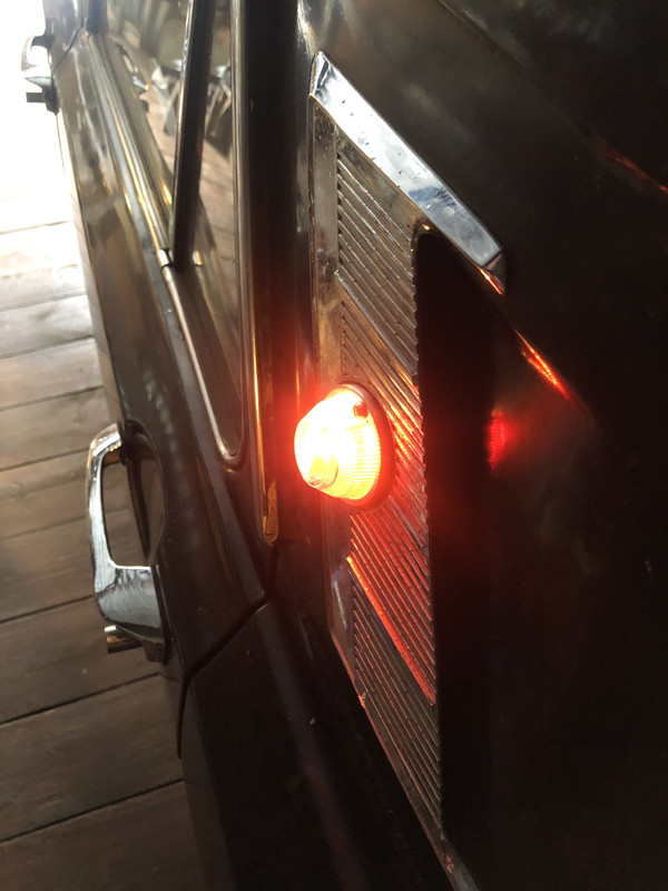

Поменял стояночные фонарики на новые не выгоревшие и теперь они даже горят.
