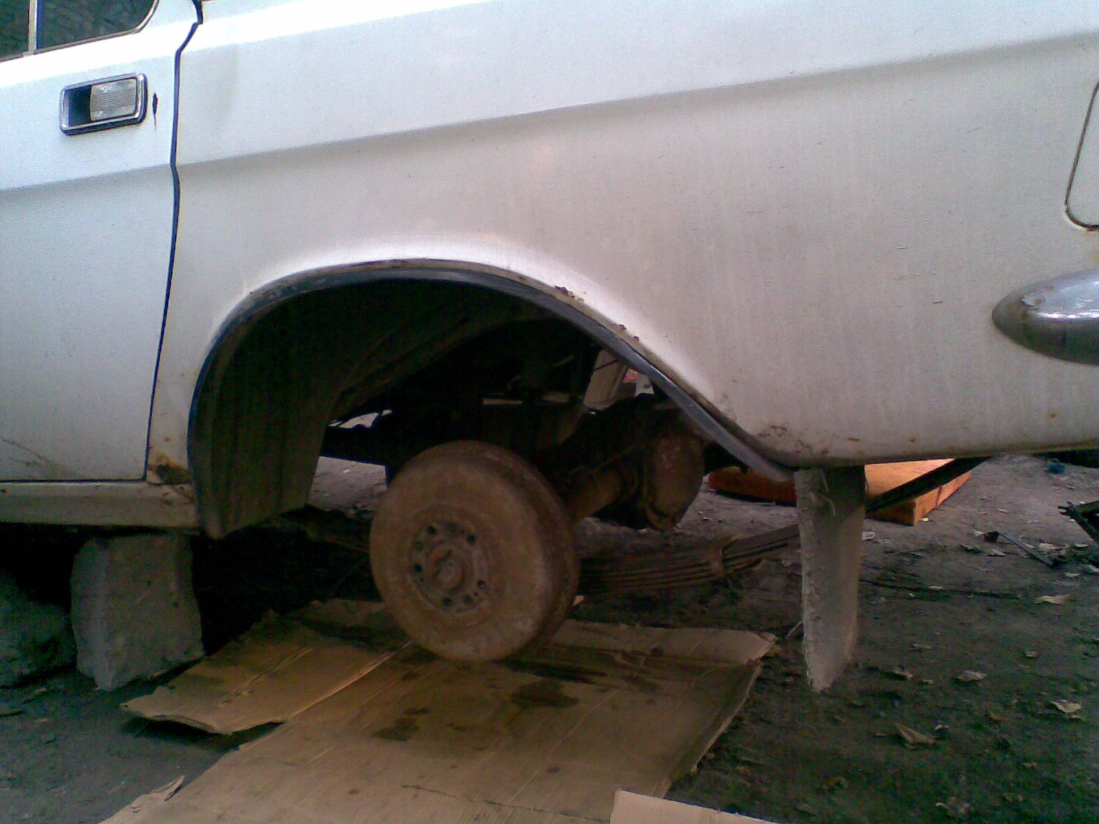

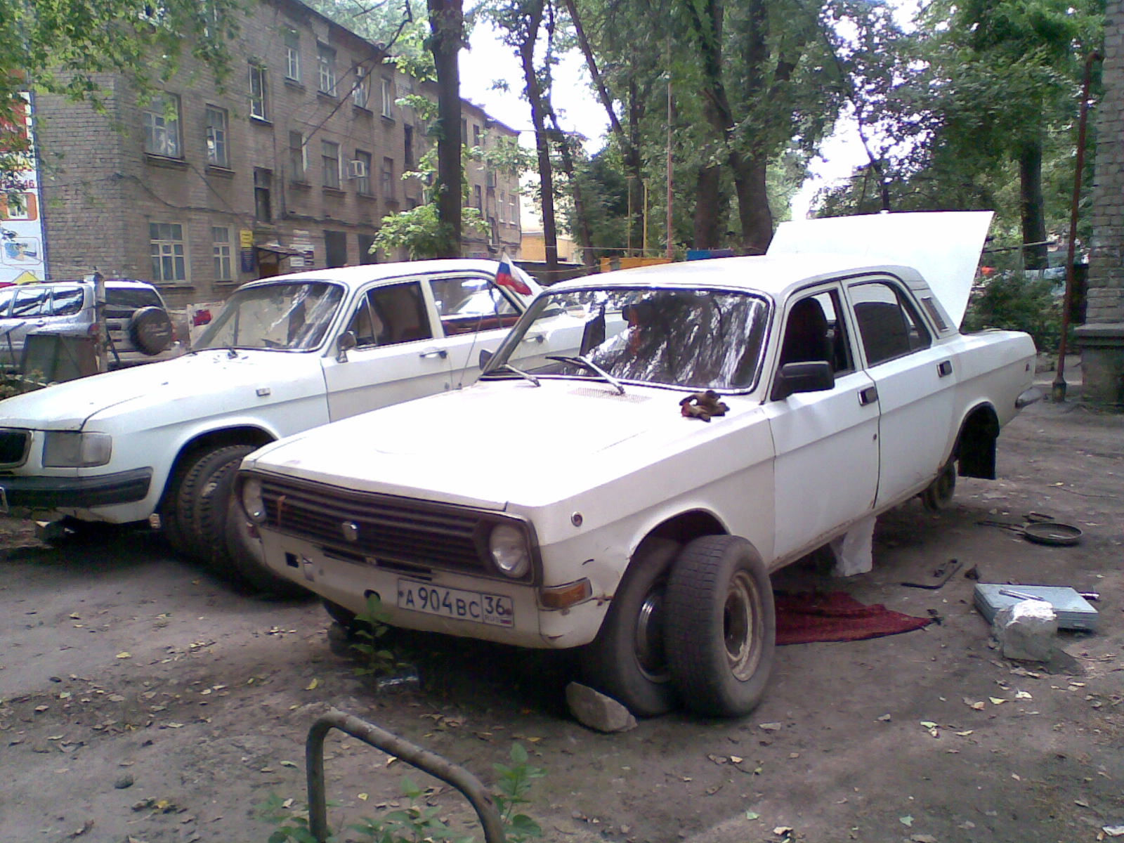

После большой паузы вновь взялся за перекидку,за 3 дня поменял задний мост.
Пришлось менять рабочий тормозной цилиндр,т.к. при прокачке начал течь,так же поменял на мосту 1 цилиндр.
Было подложено по 1 листу рессор.Теперь все нормально,мост не воет,скоро возьмусь за торпеду и переднюю подвеску.
