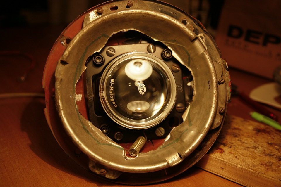

p/s ввиду общего п..ца за выходные ничего не поменялось с фарами. Архаровцы на сервисе у васька запилили горшки добросовестно и аккуратно, но не по разметке (фейспалм) пока я ковырял очередную неотложную проблему.

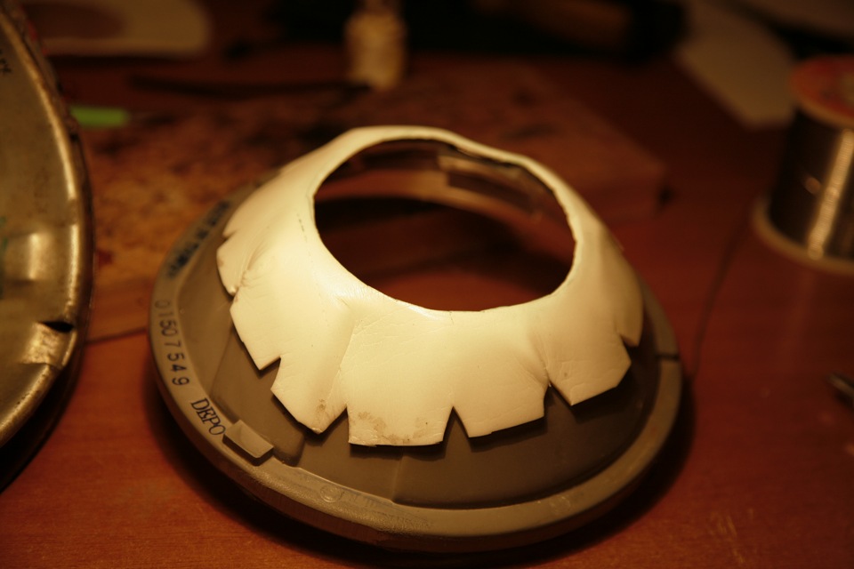

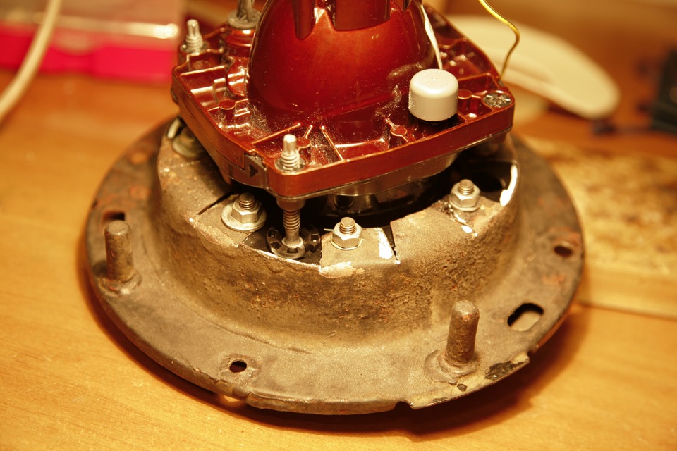

А тем временем...
давным-давно alex33 принёс мне в жертву горшок. И вот как я его ритуально распустил на розочку
На держатель декоративного стекла из полфары Depo не обращаем внимания. Пилил его юный сервисмен из Казахстана пока я занимался электрикой... немножко не ращиталмана.
