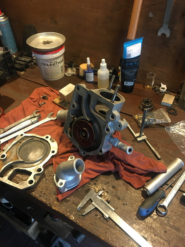

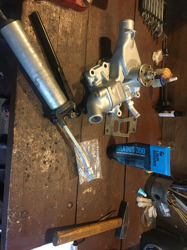

Чуть до конца сезона не дотерпела помпа. Пока не течет, не особо люфтит, но откровенно грохочет.(Интересно это как-то связано с недавней заменой антифриза?
) Есть оборотная под переборку. Пока разобрал, заказал подшипники и возник вопрос-чем ее сейчас стоит смазать? Старую мазал литолом каждый год, но если ездить 110-120 по трассе, Литол выплавлялся из подшипника и увлекаемый воздушным потоком вентилятора размазывался по подкапотке, что выглядело довольно неопрятно.
Сейчас ассортимент смазок cильно оскуднел, и если два года назад я бы взял Castrol LMX, то сейчас его либо нет, либо ценник конский. Кто чем сейчас шприцует помпу?
- Сообщения: 3211
- Откуда: город Киров
- Поблагодарили: 93 раза
Анкета АГРОНОМ
два подшипника в помпе могут поездить и на более дешевой смазке. Любая тугоплавкая,которая выдерживает высокие температуры. Но если подшипники говно,типа ГПЗ-то хоть чем их мазюкай,все равно развалятся

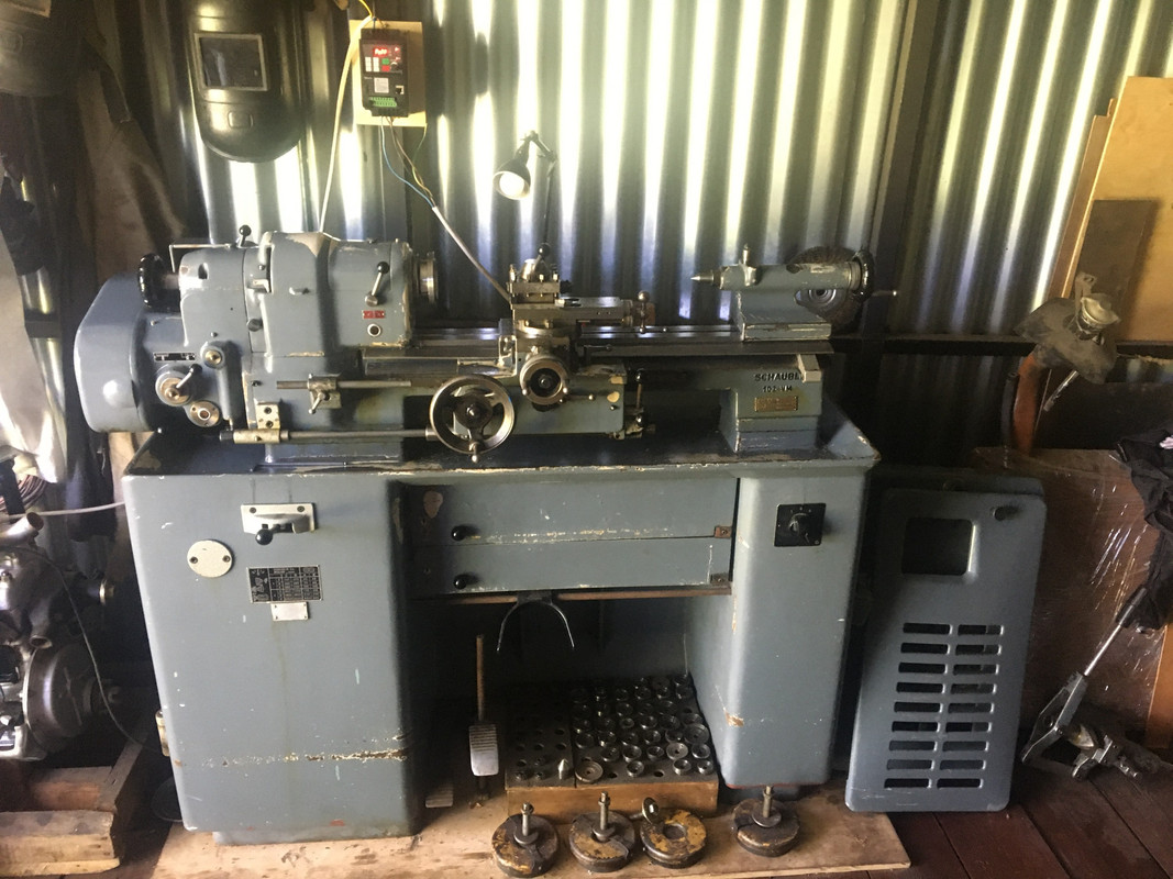

Токарная болезнь прогрессирует:
Промышленный, инструментальный повышенной точности. Пожилой, но еще живой, Швейцария, чуть постарше моей Волги. Должен быть точным, но уже не очень. Купил еще в прошлом году (были лишние бабки, вот и вложился), но запустил и начал работать только в этом. Работы по приведению в удобоваримое состояние еще полно, но по мелочи и что-то простенькое точить можно.

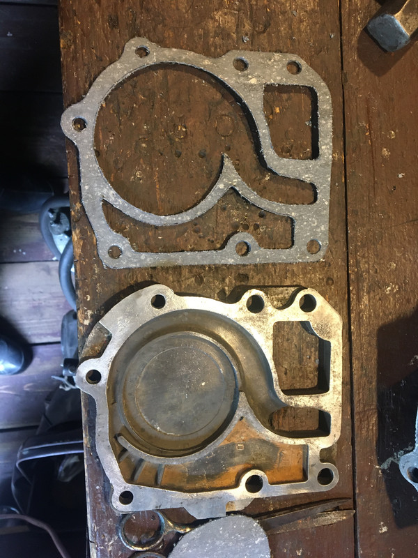

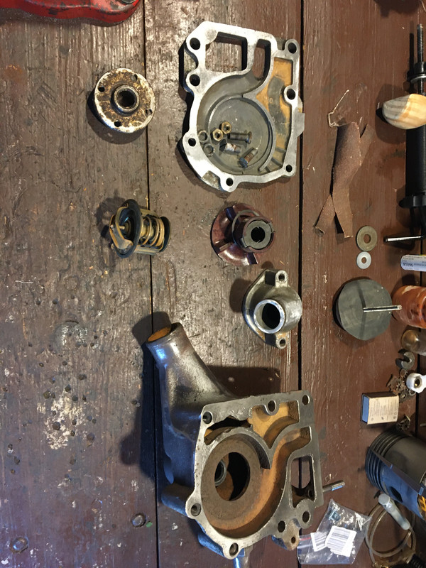

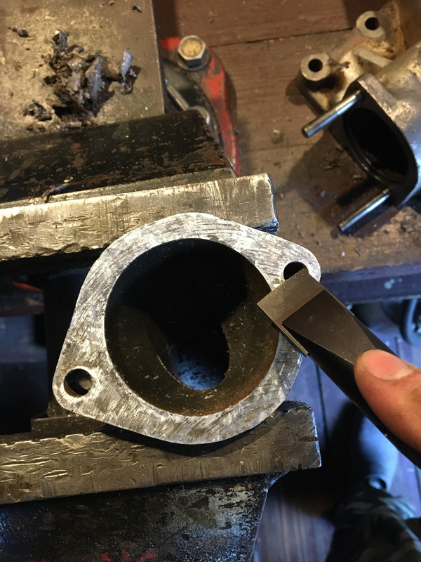

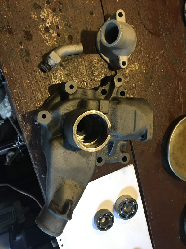

Ну а тем временем я готовлю оборотную помпу для ремонта. Ее давным давно мне припер мой друг еще по-моему для моей предыдущей Волги. Внешне она была приличная, но подшипники вращались с закусыванием. Решено было ее перебрать, а потом за полдня не прерывая эксплуатации авто все махнуть. Люблю оборотные агрегаты, главное до оборотной Волги не докатится
Помпу раскидал довольно быстро. Дольше искал большой болт М24 шаг 2, чтобы сделать съемник для крыльчатки.

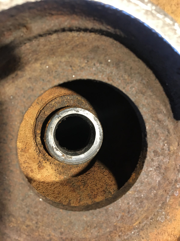

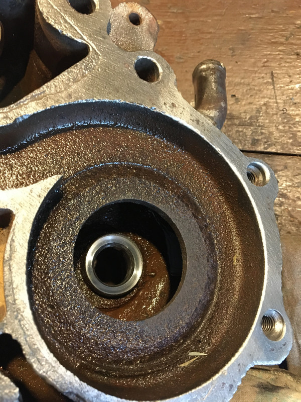

Подшипники были намертво зацементированы засохшим Литолом и заржавели.
Так же досталось месту под сальник:

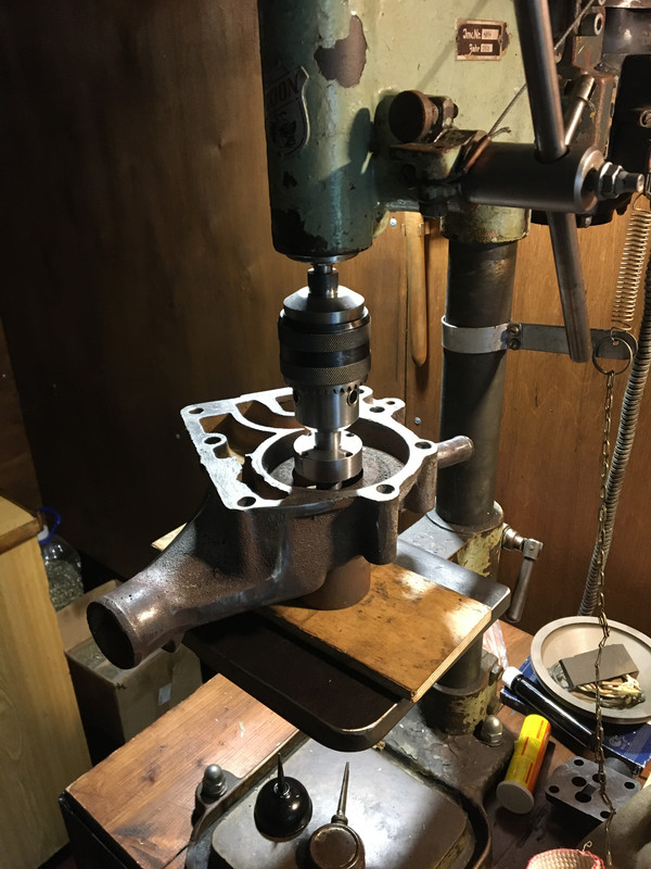

На токарном станке подходящая по форме железка была доработана до "притира" для плоскости сальника. На притир приклеил наждачку с одной стороны погрубее, с другой стороны поделикатнее:
На сверлилке притер плоскость с керосинчиком:
Получилось вот так:
К слову, тут главное не превысить размер 44 мм от плоскости под сальник до торца корпуса насоса. У меня был приличный запас.
Все прокладки намертво прикипели, их пришлось сшабривать.

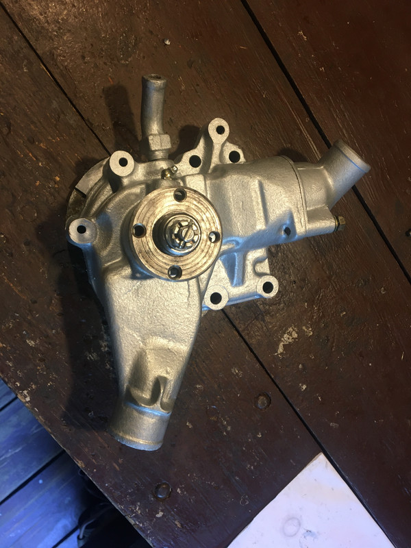

Помпу решил сделать красивой, поэтому отдал своему соседу на пескоструй:
Подшипники постарался найти СССР, не знаю настоящий он или нет, время покажет. Напильником не пилится по крайней мере.
Собираю:
Как я задолбался вырезать эту прокладку. Сконструировал ее еще тот затейник, дедушка Фрейд был бы доволен.
Смазку я купил вот такую, посмотрим как себя покажет:
Шприц пришлось перемыть с Литола:
Помпа готова, надеюсь не потечет сразу.
Надо ее как-то прикатывать или можно так ставить?

Теперь всё хорошо.Приятно посмотреть
Судя по подходу к работе,ни в какой прикатке помпа не нуждается )

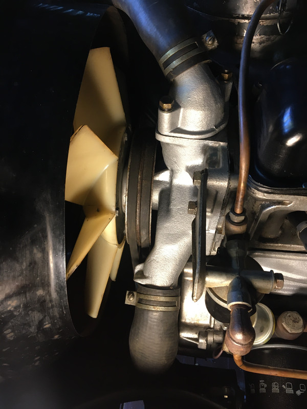

Помпа установлена. Поскольку процесс ремонта сопровождался употреблением некоторого количества алкоголя, тестов кроме работы на ХХ не проводилось.
Пока ничего нигде не потекло, термостат открылся штатно.
Следов коррозии или каких либо изменений в системе охлаждения от свежего антифриза замечено не было. Сам же он слился абсолютно чистый, что не может не радовать, ибо я побаивался, что вдруг попалась какая-нибудь паль.
Старая помпа внутри без коррозии, только немного каких-то илистых отложений. Думаю вернуть ее в строй и положить в ЗИП. Умерли только подшипники и сальник был на подходе. Любопытно, что у нее нет дренажного окошка для слива ОЖ, минуя подшипники при пробитии сальника. Видимо какая-то ранняя версия. Судя по подшипникам 1 ГПЗ, термостату за 75 год и нетронутым винтам на задней крышке родная с конвейера. Получается прожила 150 000 км на Литоле.

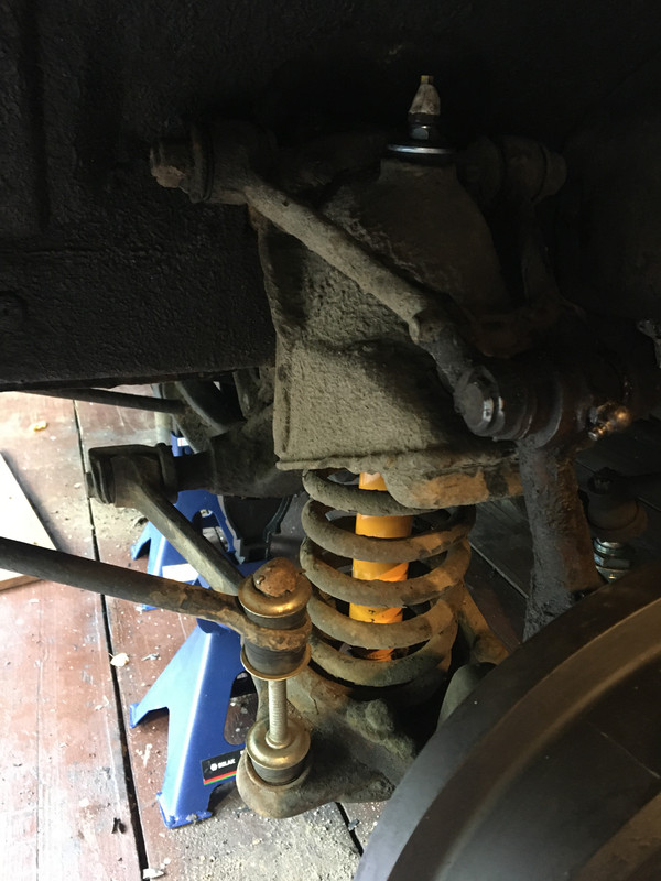

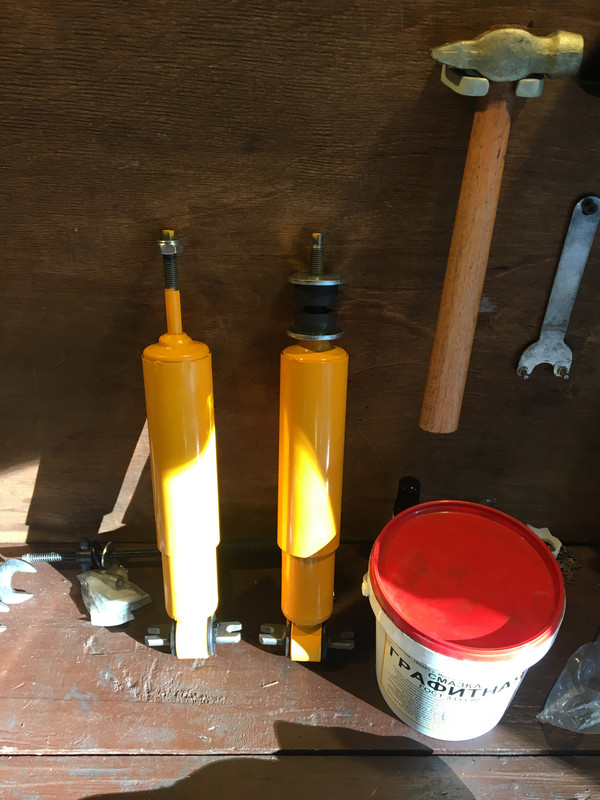

Заодно махнул переднии аморты. Правый был совсем пустой, левый живой.
Поставил от Hola, посмотрим как себя покажут.
P.S. Графитка на фото "Ярославские смазки" более-менее приличная. До СССР не дотягивавет, но не полное говно как ОилРайт.

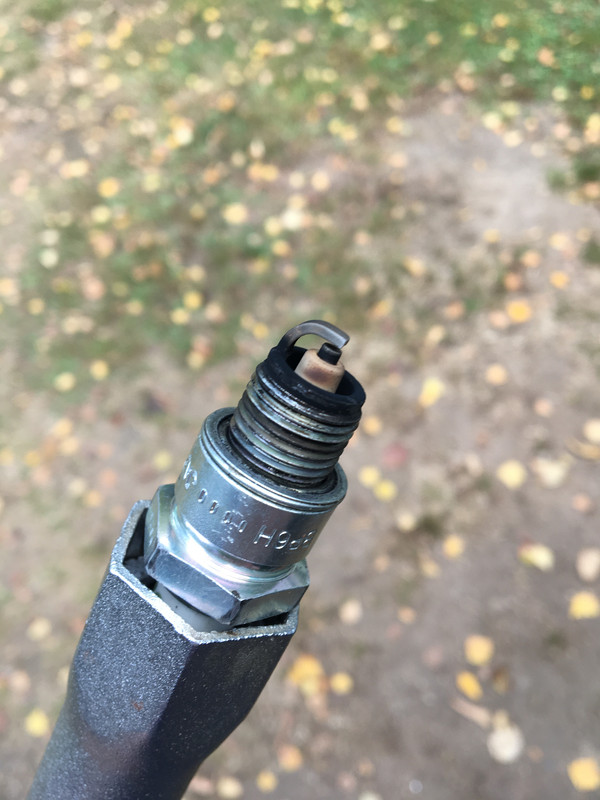

Кто помнит (а кто не помнит может отлистать анкету назад) была у меня проблема с дерганьем машины на ходу. Проявлялось это иногда хаотически, но чаще при нажатии на газ. Так же был баг при повторном запуске: спустя некоторое время-запускалась нормально, но по очереди вылетали горшки и глохла. Чтобы запустить надо было выкручивать свечи, чистить их и прогазовывая запускать заново.
Тогда поменяно было вкруг много всего и трамблер (который я даже возил к IvanSkvor крутить на стенде) и карб (был куплен нулевый, а старый был отфрезерован на заводе и собран дома на чистом полотенце) и прокладка коллектора, и привод трамблера и даже пресловутая шестерня ГРМ. В итоге кончилось это вызовом знакомого шамана, который немного добавил винтом качества смеси и выкрутил трамблер максимум в +. После чего тачка еще какое-то время подергалась, а потом все прошло и я гонял себе спокойно дальше. Только расход мне казался непомерно большим, но тут сложно судить ибо поездки были частые и по городу.
В конце августа мы со знакомым поменяли трамблер. Мне показалось что появился какой-то стук в движке и попросил знакомого послушать. Тогда он обратил внимание на раздолбанный трамблер (валик и правда шатался и были иногда пропуски на ХХ). Благо в запасе был новый чугунный, который я предварительно пребрал и пересмазал нормальной смазкой.
Трамблер поменяли, зажигание выставили по книжке. Движок работал ровно, только небольшая дрожь была и звук работы изменился и стал больше похож на мотоциклетный что-ли. Такое басовитое "бу-бу-бу" из трубы. Как у мотоцикла с движком большого объема, ну на таких еще толстые бородатые дядьки в косухах ездят, хз как они правильно называются.
Стук списали на помпу, поэтому я решил что можно еще немного поездить.
И поехал я на следующий день в Москву за стульями. 80 км туда-обратно. Заодно ради эксперимента замерил расход топлива. Заправился при выезде и сфоткал счетчик пробега и заправился на той же колонке после приезда. На 80 км у меня получилось 8,3 литра. Скорость была 100-110, один раз на обгоне 135 выдавил из нее (правда мне показалось что после этого некоторое время пахло жженым маслом, так что я зарекся так делать впредь). По разгону показалось что чуть тупее чем было, хотя не могу сказать-субъективно.
Один раз на светофоре на выезде надо было стартануть порезче, тут вышел казус-тапка в пол, тачка залипла. После повторного нажатия очнулась и поехала.
А дня через два я поехал по городу и тут как вернулся на три года назад. Во первых запустилась машина плохо. С третьего раза. Во-вторых на ходу: лежачий, торможу, нейтраль, перекатываюсь, вторая и хрен. Педаль нажимаю, при разгоне провал и какие-то конвульсии. Короче пропала эластичность у движка. Звоню знакомому с которым делали трамблер-говорю так и мол и так. Он говорит смесь бедная у тебя(свечи и правда после поездки в Москву были белые). Блин, но карб то по уровню и жиклеры не из ремкомплектов, а из б\у карба вынуты и вообще раньше то оно ехало.
Ну ладно думаю, заменю пока помпу, а там посмотрим.
После замены запускаю-стало вроде потише, но стучок как будто этот опять проявляется.
Не долго думая начинаю я крутить трамблер в "+" как было и раньше до замены. А мотору от этого только лучше, обороты растут. Причем до момента когда ему плохеет и обороты падают от раннего зажигания шкалы не хватает. Опять максимум в "плюс" получается. Стробоскопом проверяю, метка улетела на 10 градусов назад. Движок работает ровно, гораздо тише, но бу-бу-бу в трубе пропало. Обидно, мне оно нравилось. Винтов количества обороты уменьшил до 620-650 где-то. Поехал кататься. По началу были пропуски, тупизна, но с каждым километром они исчезали и в итоге пропали. Набирает хорошо, детонация на прямой передаче на 30 км\ч прослушивается и пропадает. В горку на прямой-не вопрос. Короче все хорошо, как до замены и даже лучше, потому что трамблер тот действительно уже болел. Только вот сколько она теперь жрать будет не знаю, по идее ведь должна меньше, ибо процесс горения идет эффективнее?
Но не дает покоя то, что зажигание где-то хрен знает где по шкале. И стучок этот странный иногда как буд-то есть, а иногда как буд-то нет. Похож на шестерню ГРМ, но она 1000 км всего отходила или около того. Хотел бы видос сюда прилепить, но пока не придумал как. Ну и потом я с ним получается уже километров 150 проехал-был бы серьезный вылез бы или стал громче по идее.
А свечка после последних покатушек в 20 км выглядит вот так:
- Сообщения: 3211
Анкета АГРОНОМ
Вот чего все вяжутся к этой шестерне распредвала?
Мотор работает? Едет уверенно? ХХ есть? Давление есть? Ну и езди дальше спокойно. Зажигание поправь только. Трамблер то новый ставил-метки то совмещал?

У меня похожая история.
Трамблер дофига в плюс.
Машина едет хорошо, ХХ хороший. Расход у меня при смешанном цикле пожалуй 11-12 - с учётом того что там прилично трассы, может это и многовато. Чисто по трассе не получилось померять. Что-то где-то может и богатит :свечки у меня похожие были в прошлом году, перед этой зимой выкручу посмотрю.
Мне кажется, что:
Шестерня давала бы стабильную проблему;
Отталкиваться конечно и нужно от УОЗ по стробоскопу, но главный критерий это чтобы она ехала и был ХХ.
П.С. Простыню накатал, а по сути продублировал предыдущий коммент.
Мне кажется, что:

А я про то и спрашиваю. Что трамблер поставил по меткам, а оно по меткам не работает, только если в плюс закрутить. Да, тачка ездит, приемистость нормальная для нее, расход надо по новой замерять. Детонация как по букварю прослушивается. По стробоскопу на ХХ визуально градусов на 10 прорезь шкива не доезжает до шпенька на крышке. Гашетку покачать- метка улетает за пределы видимости, но так и должно быть-центробежный регулятор в действии.
Давление масла на ХХ 1, но думаю пока еще поезжу.
В мире много вопросов на которые нет однозначного ответа, но УОЗ на двигателе 24Д к ним не относится).

Не,я не про ту метку : трамблер в привод когда ставишь на статоре и роторе самого трамблера есть язычок и красная полосочка,вот их надо совмещать. Для этого надо ослабить перевернутый болт у трамблера,а на октан-корреторе наоборот затянуть в Нулевом положении. После совмещения этих меток затягиваем перевернутый болт,ослабляем на октан корреторе и регулируем. Но это действует для БСЗ,на контактном трамблере не помню,есть ли подобное,но изначальное положение все равно должно выставляться.
И из 10 Волг дай Бог две будут отрегулированы по страбоскопу. Не знаю от чего зависит,но последнее время забил на этот страбоскоп.
Помню зажигание приходилось править даже после смены карбюратора

На контактном нет такого, предварительно от выставляется по лампочке и когда она загорается контрю перевернутый болт, для более точной настройки-шкала.
Я привод перетыкал три раза. Один раз когда менял привод, два других когда менял прокладку под боковой крышкой. При совмещении меток на коленвале, при выставлении зажигания паз под трамблер стоит горизонтально. Я пробовал его так и этак втыкать-там зубов мало и ошибка на зуб дает заметное отклонение.
