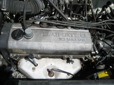

Сообщение BT878A » Пн апр 02, 2012 8:39 am
Sebastian
Виноват не ту ссыль дал, вот что имелось ввиду:

Сообщение Sebastian » Пн апр 02, 2012 8:49 am
BT878A писал(а):Виноват не ту ссыль дал, вот что имелось ввиду
То ж самое :)

Сообщение BT878A » Пн апр 02, 2012 9:06 am
Sebastian
Нет не то же самое. Один лямбда вварен в коллектор. Что не так?

Сообщение Sebastian » Пн апр 02, 2012 11:06 am
BT878A, а что, лямбды после катала там нет?

Сообщение novator55 » Пн апр 02, 2012 12:20 pm
да на большинстве второй нет (это только на совсем евронутых пошло, помоему с евро 2) . Расположение во-многом от типа зависит. Естьс подогревом (4х контактные) и без оного (с одним проводом) . на коллектор ставят одноконтактные

Сообщение BT878A » Пн апр 02, 2012 12:54 pm
Sebastian
Нет там один лямбда, novator55 прав.
