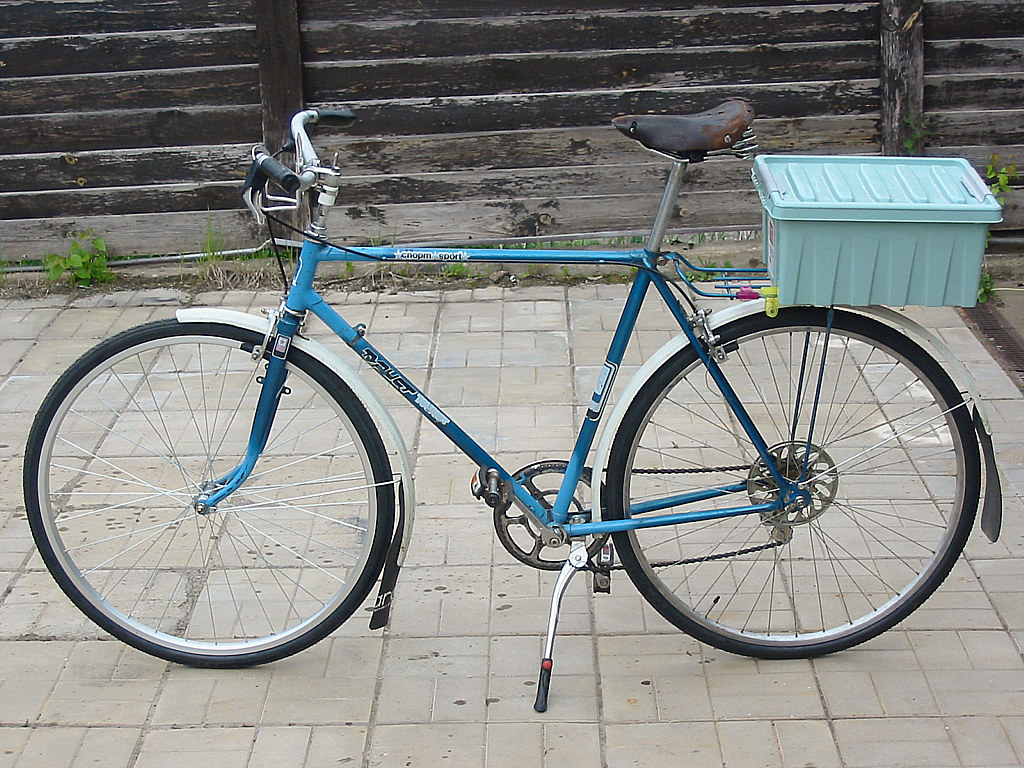

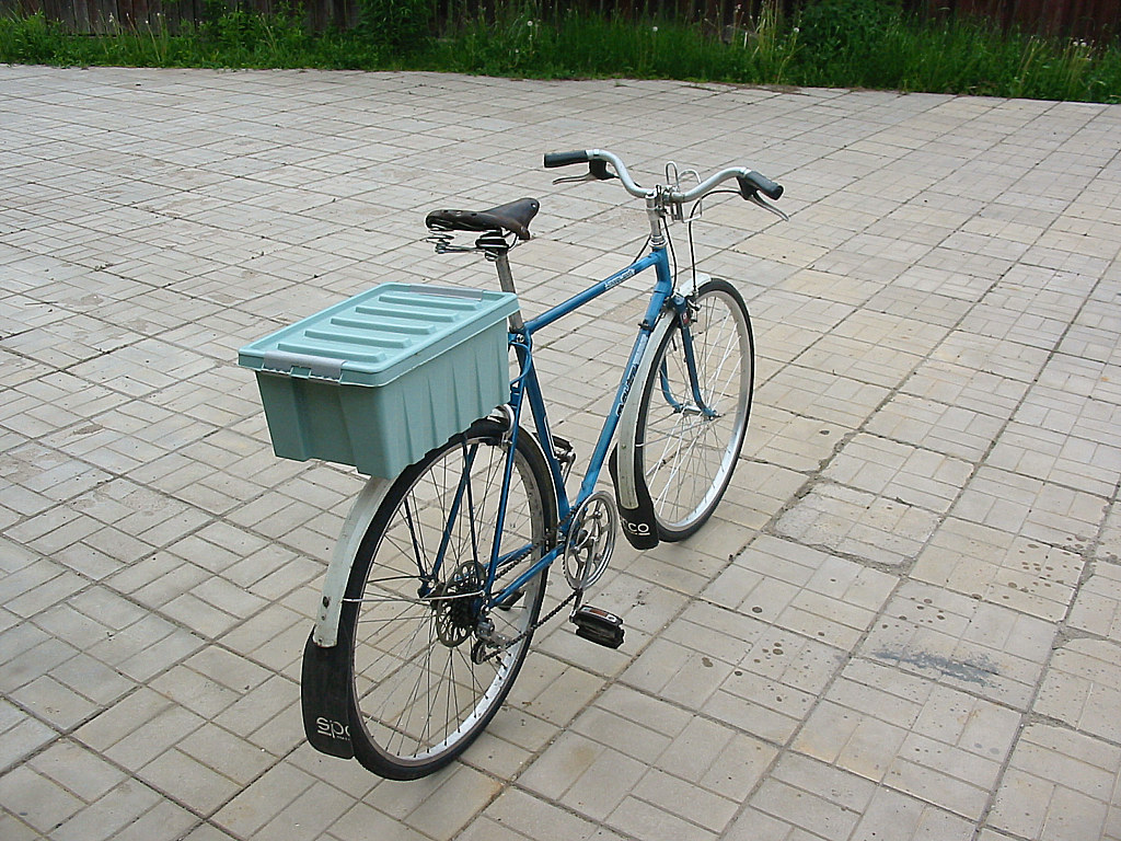

Прошла неделя. Забил пока на машины, занимаюсь велосипедом - купил Туриста под восстановление. Нужно немного ЗОЖа по дороге на работу, а то пузо растет и коленки побаливают. Ну и бензин не жрется, опять же.
Почему Туриста? Во-первых, бюджет - наше все: совкобайки стоят дешево, при этом ресурса в них заложен вагон, достаточно один раз восстановить и катайся сколько угодно. Во-вторых - по ошибке :). Сначала хотел Украину, о которой у меня с детства остались самые теплые воспоминания (точнее это была Вела - пензенский аналог). А Турист, как я считал - это та же Украина, только со скоростями - профит. Как оказалось, у них вообще ничего общего, но это я узнал уже после покупки :). До сих пор не знаю правильно ли я поступил, но - агрегат уже у меня поселился. Куплен за 4500 на ходу - и не более того. Дело даже не в том, что он сильно ушатан - нет, разве что цепь вытянулась - а в том, что без тотальной десовкизации ездить на нем удовольствия мало. Турист мне попался еще и пазний - со всей возможной сыромятиной и кривизной.
- Оба колеса под замену. Обода квадратные (они у них с завода такие, поведенные по линии сварки), задняя втулка с одной стороны имеет эксцентриситет беговой дорожки - блок звезд выписывает восьмерки, к тому же люфтит не по-детски. Вся резина с грыжами.
- Цепь под замену.
- Заменить смазку во всех подшипниках - они там с насыпными шариками.
- Длины подседельного и подрулевого штырей не хватает под мой рост (на Веле такой проблемы не было, кстати).
- Рычажок переключателя скоростей на раме - это мрак, нужно переделывать под современный шифтер.
- Тормозные колодки мерзко скрипят об обода.
- Тормозные рычаги кривые, колодки невозможно выставить параллельно ободу.
- Для выезда на дороги нужны зеркала и светотехника - стопарь, фара, поворотники.
- Нужен багажный бокс чтобы возить на работу сумку со жратвой.
- Нужна нормальная сидушка: на велике стояла без пружин.

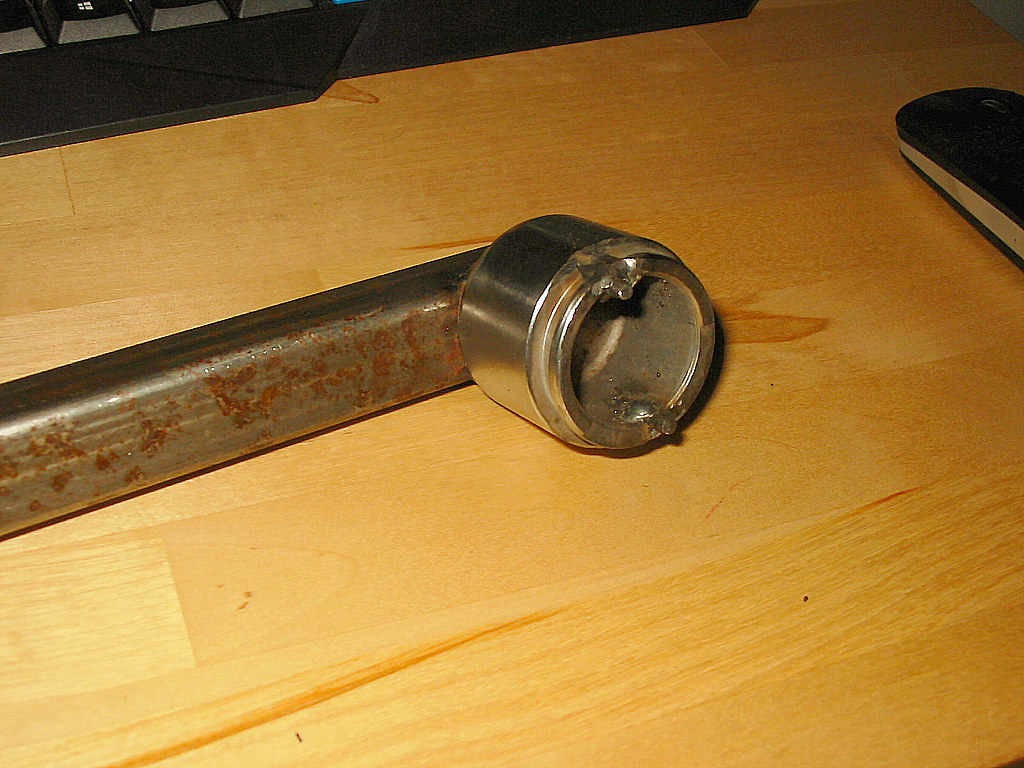

Начать пришлось с покупки велосипедного инструмента - как оказалось, обычными рожковыми ключами там хрен что отвернешь. Следом с большим наслаждением отправил в помойку совковый сыромятный крепеж и заменил его нормальным. Об этом я еще в детстве мечтал, но тогда другого просто не было. Потом разобрал все подшипники, промыл компоненты в бензине и собрал на маловязкой смазке Mobil-100. Съездил прокатился - едет, скорости переключаются. Правда хреновато и цепь временами перескакивает. Съездил на барахолку в Сходню и разжился там поебанным кожаным седлом на пружинах (попробовать вообще как оно), нормальными нескрипучими тормозными колодками и кое-каким мелким детальем, которого на Туристе не хватало. Прикупил в OBI пластиковый ящик и прикрутил на багажник. После этого случился первый выезд на работу. Кривые колеса бьют, цепь перескакивает, езда с поджатыми ногами (из за короткого подседельника) требует бОльших чем обычно физических усилий. Но в целом ничотак, дорогой иду верной.
С зарплаты залез на Али и поназаказывал там всякого. Длинные штыри, светотехника с аккумулятором, новый руль с эргономичными ручками (все кнопки и переключатели сейчас под 22мм, а у Туриста 25), дорожный шмот (желтая ветровка, непромокаемая кепка и перчатки). Через пару недель начнет приезжать, а пока так катаюсь. Неделю успешно катался на работу, в свободное время шарясь по Авито. Вымутил новую заднюю втулку - оказалось тоже с биением, но поменьше. Вымутил за 500р два колеса в сборе - подшипники во втулках идеально прикатаны, биения нет - ура? Хрен, повезло как всегда. На венцах, куда спицы вставляются, трещины. Так что заднее колесо пока зависло: куплен новый ровный обод и спицы с ниппелями, а вот с втулкой непонятно. То ли продолжать поиски, то ли забить и ставить умеренно кривую, то ли попробовать перепрессовать с нее венцы на ровную, вместо треснутых. Шаг вперед - два назад, как водится. Передний обод отдельно купить обломался - одностеночные исчезают из продажи, следуя за вымершим туристическим классом велосипедов. Пришлось покупать колесо в сборе, впрочем обошлось оно всего на 200р дороже голого обода. Втулка - китайский нонейм, т.е. сдохнет быстро, но мне не принципиально. Покатаюсь сколько получится и пересоберу колесо на ХВЗшной. Дубовая спицовка в один крест это хуже, но придется потерпеть. Последняя неприятность - ось 10мм вместо 8мм, ну с этим я знаю что делать. Заказал новую резину, завтра поеду забирать.
Вчера съездил еще раз на барахолку, добыл подседельник от Камы и шифтер-крутилку на шесть передач, потом в магазине купил новую цепь и сегодня на даче проварил ее в парафине. Говорят, после такого полгода можно не смазывать. 10мм ось нового переднего колеса на токарнике проточил с обоих концов, нарезал М8х1 - теперь она вставляется в мою вилку. Подточил площадки тормозных рычагов, прикрутил новые колодки. Осталось только резину натянуть и у меня появятся наконец нормальные передние тормоза и ровный ход.
Впереди ебля с задним колесом и после этого велосипед окончательно станет велосипедом. Полный бюджет выходит в районе пятнашки, Вера недвусмысленно намекает что нехер было ебаторию затевать - добавил бы еще пятак и купил бы новый вел. Ну, не знаю. Единственное, что сейчас можно купить в этом классе - Stels Navigator, он будет дороже, тяжелее и с меньшим ресурсом. Хотя наверное мягче и приятнее рулится - У Туриста короткая рама и малый вылет вилки, поэтому управляется он, на мой вкус, излишне остро. Мне же не слаломы на нем катать. Ну и психологически тяжелее накопить двадцатку, чем потихоньку докупать ништяки к Туристу.
В общем у меня новая игрушка.
Со сцепкой на бусик обломался т.к. надо было варить ее с зарисованного в Москве чертежа, не имея возможности на каждом этапе примерять железку по месту, как я обычно делаю. Есессно ошибся в самом критичном измерении и сцепка не налезла. И бусик снова поехал на эвакуаторе.
- Цепь под замену.

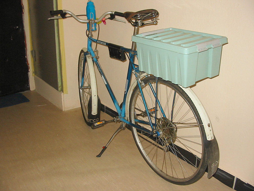

- Сообщения: 11467
Как обычно переделать под себя любую вещь)) Нормальное желание в принципе. А фото где ?

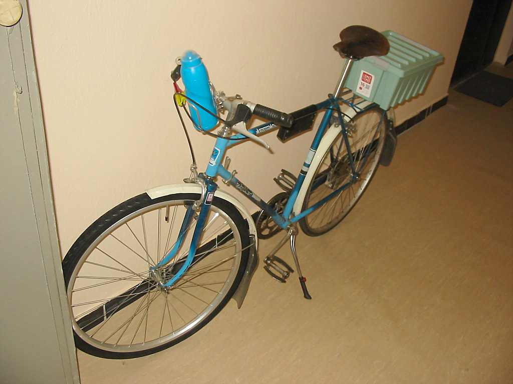

Проточенная ось:
Приехала новая резина- есессно, не того размера. Надо сказать, нынешня система дистанционных покупок создает просто безграничные возможности для разного несходняка. В описании может ошибиться как производитель, так и продавец, а пощупать перед покупкой - никак. Ну да ладно, лето и на такой откатаю. Она шире - хорошо для прогулочного велосипеда. Но для такого компромиссного класса как Турист, который является серединкой между дубовыми скоростными шоссейниками и медленнными вальяжными жоповозами - мягковата. Лишает его возможности вжарить при необходимости. Впрочем для этого все равно пока ноги слабоваты. Резина рассчитана на давление 3.5 очка - решил посмотреть что будет если его превысить. Возможно, так получится компенсировать излишнюю мягкостиь. Посмотрел: на 4.5 очках шина слезла с обода, в щель пузырем вылезла камера и въебала :). Пока ездил за новыми, вечер кончился, вчера велик собрать не успел. Закончил сегодня. Новую резину поставил пока только на переднее колесо - на честных 3.5 очках.
Собрал и отрегулировал тормоза с новыми колодками (вперед поставил длинные, назад укороченные), поставил новую цепь - однако ощутимо лучше скорости переключаются. Завтра тест-драйв.
Хочу широкие буржуйские педали, но на них надо резьбу перенарезать. Надо посмотреть есть ли у меня нужная плашка.

Ну вот и велики пошли!

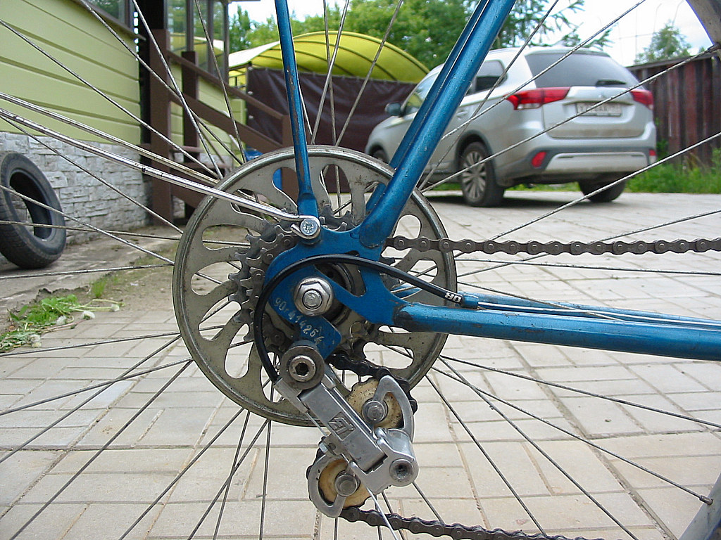

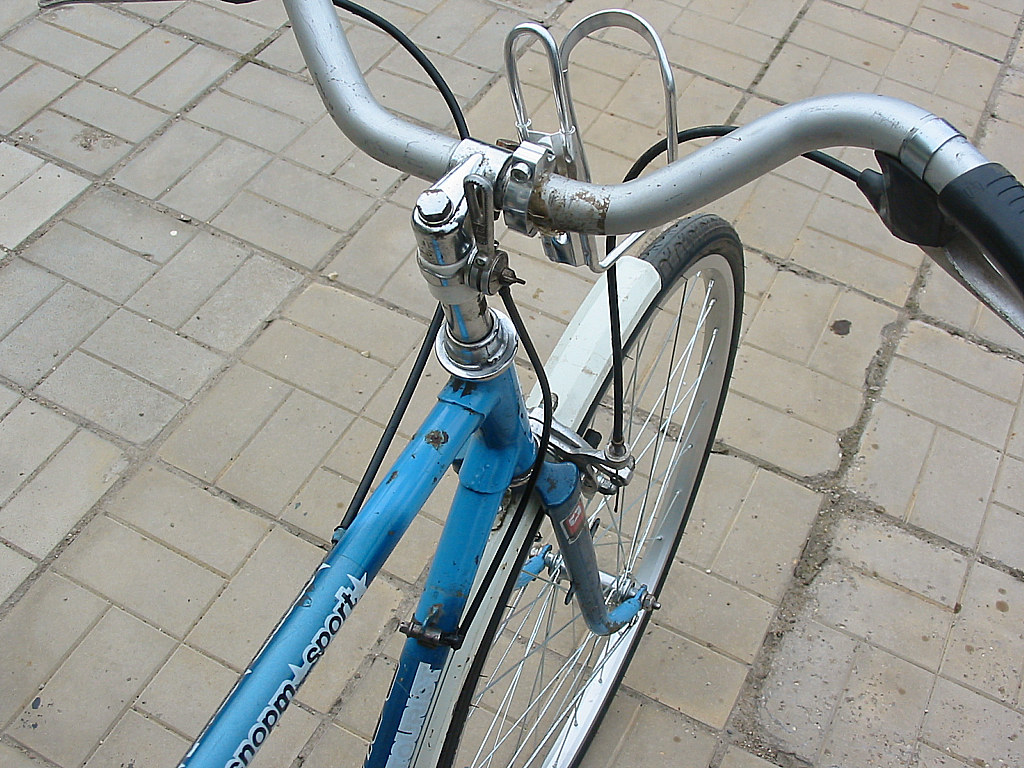

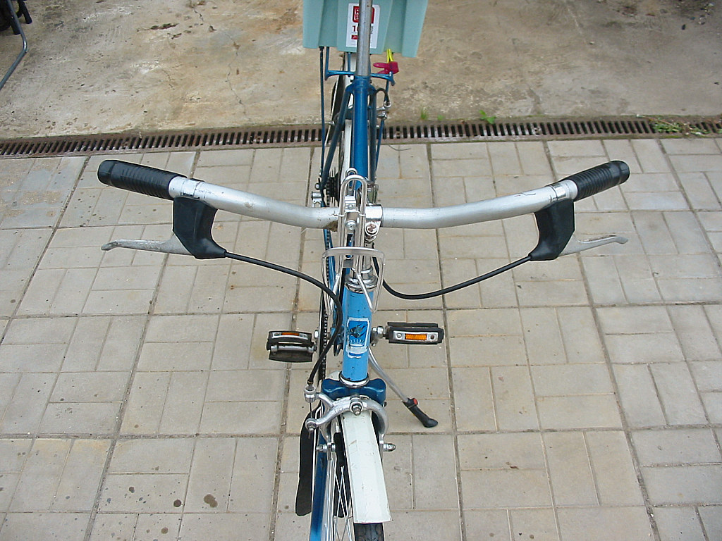

Очередной подход к снаряду.
Прежде всего - широкая новая резина нормально себя проявила на переднем колесе, а на заднем просто не влезла между перьев рамы. Карманама рука сувай, еще два штука рубли доставай - на следующий день забрал и смонтировал две шины уже нормального типоразмера. Нормально держат 6 очков, правда отзывов по ним не особо, посмотрим сколько проживут. Копроэкономика нынче и в велорезине процветает. На следующий день съездил на работу - катится хорошо, но задолбали проскоки цепи на высших передачах и еще новая цепь начала на четвертой передаче слетать с большой звезды наружу, чего за старой не водилось. Каким-то образом вся кассета на колесе оказалась сдвинута наружу, так что даже к самой большой звездочке цепь шла по диагонали. Ну а на самой маленькой диагональ зашкаливала. Первым делом принял меры против проскоков. Это врожденная болячка Tуристов, которая, как это часто бывает в совкопроме, воспроизводилась на них с 60-х годов и до окончания производства - хотя для излечения надо было изменить ровно одну штампованную деталь. А именно - сдвинуть упор рычага переключателя, позволяя ему уходить дальше вперед. Так охват цепью мелких звезд увеличивается на один зуб. Подпилил упор болгаркой, заодно обнаружил что рычаг неплохо так болтается на оси, что снижает четкость переключения. Точить втулку было некогда, заневолил его с торца шайбой.
Изначально рычаг торчал вниз почти вертикально. Второй момент, который меня бесил - расположение рычажка скоростей на нижней трубе рамы. Пока нащупаешь - горка закончится. Когда-то это место выбрали в качестве наименьшего зла из соображений минимизации длины тросика: старые тросы дубовые и с большим трением в оплетке, лишний изгиб сильно влиял на четкость переключения. Но сейчас-то другое дело. Выкинул старый тросик, купил современный + метр оболочки. И с большим удовольствием перенес рычажок на руль:
Там, где он стоял раньше, теперь временная бонка - упор для оболочки. Выточил из болта М8 и приварил к хомуту. Временная - потому что все это будет переделываться на нормальный индексный (со щелчками) шифтер, надо только новый руль с Али получить.
Большую звезду сдвинул наружу, подобрав более тонкие проставки между ней и пауком на шатуне. Какой пидарас сделал там оси 9мм?
Следом устроил ревизию тормозам. Зачистил скотчбрайтом окислы с тросиков, накапал трансмиссионки в оболочки и переразвел тросы, так чтобы наиболее важный передний тормоз приходился на более сильную правую руку. С завода почему-то сделано наоборот.
Заодно укоротил оболочки до необходимого минимума, чтобы уменьшить трение, и смазал трансмиссионкой подвижные части тормозных рычагов.

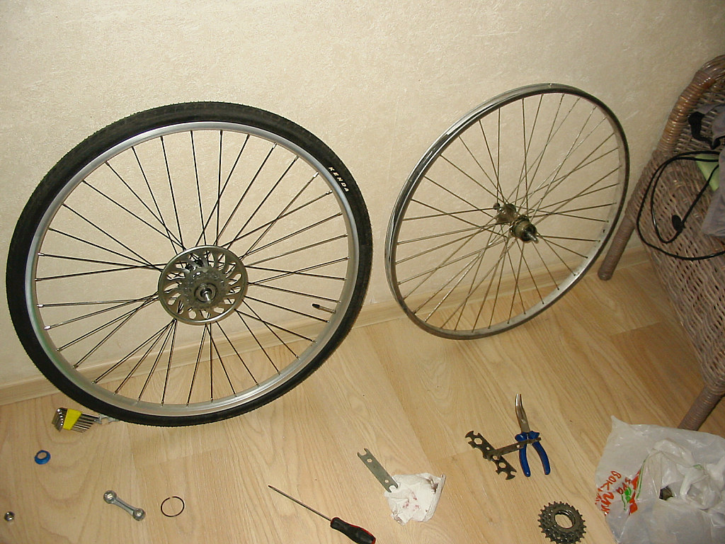

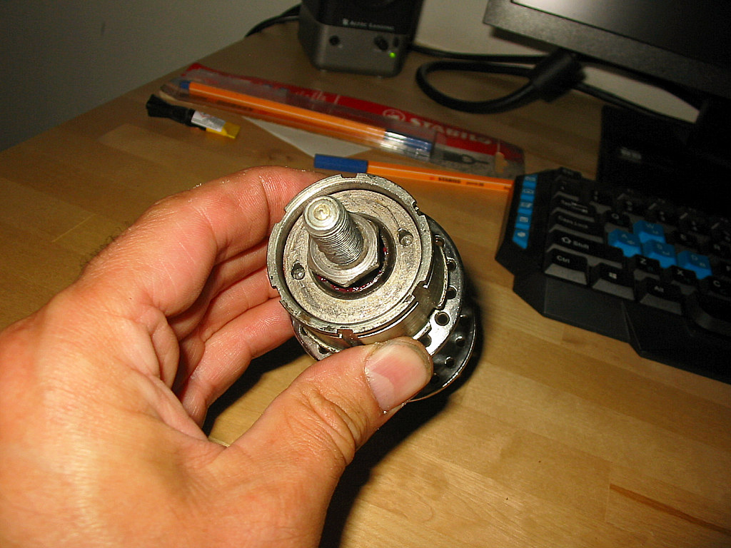

После чего занялся задним колесом. 2мм диагональное биение втулки на оси исправлению не подлежало, чуть меньшее восьмерение трещотки на втулке тоже - а вот неебический люфт этой трещетки я наконец поборол. Она мне долго не давалась т.к. для откручивания крышки нужен был спецключ:
Я долго пытался найти его в продаже - бесполезняк. Плюнул и изваял свой:

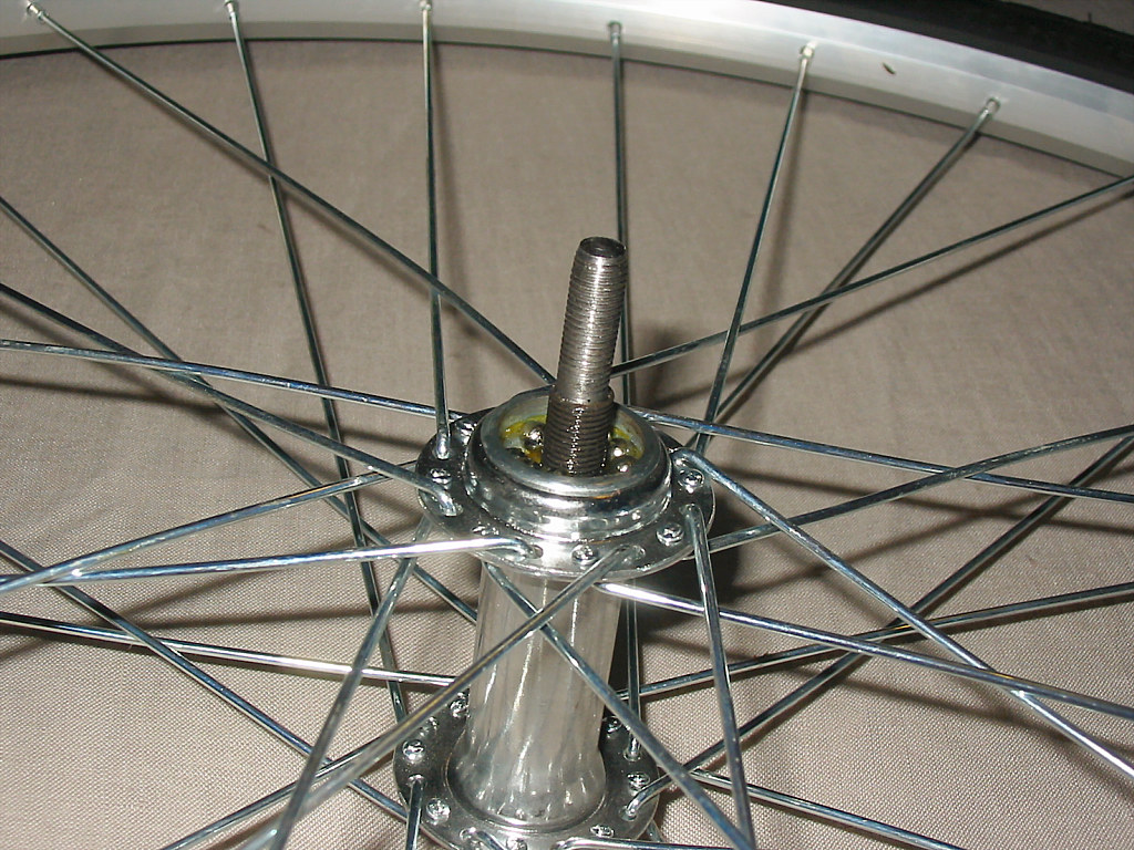

Разобрал наконец трещотку, заменил смазку и убрал лишние регулировочные шайбы. Заодно перевернул подношенные звезды нетронутой стороной.

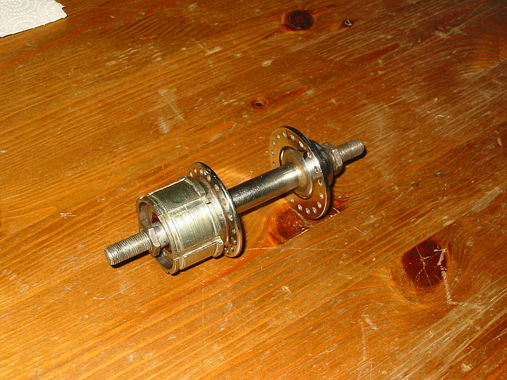

Последний итог этих выходных - моя гордость, новая втулка для заднего колеса.
Предыстория такова: купив новый обод и спицы с ниппелями, я уперся в отсутствие втулки, ибо кривую штатную ставить - себя не уважать. Начал поиски альтернативы - и нашел очередное проклятие совкопрома: похоже, идеально ровных их просто не существует в природе. Купил за 500р одну втулку в сборе - на ней была ровная трещотка, при биении самой втулки на оси 1.1мм. Дальше купил еще за 500р два колеса в сборе, выкинул лишнее (квадратные обода и лопнувшие спицы) и получил наконец втулку без биения - но фланец с трещеткой имел трещины от отверстий под спицы, а противоположный - эксцентриситет 0.5мм. Выпил фанты, взял горелку и трехлапый съемник, и спрессовал фланцы со всех втулок. С последней покупки взял ровную втулку, с первой - ровный фланец с трещоткой. И на этом обломался: ровного левого фланца не оказалось ни в одном комплекте :). Поставил тот, что с биением 0.5 - ну, будет чуть заметная восьмерка у кассеты, не катастрофа. Все, можно собирать колесо. Хочу спицы повтыкать сам и в мастерскую нести только на настройку.
Прокатился сегодня на работу - ну что, похоже что в своем исходном совкопромном виде велосипед наконец-то отстроен и отрегулирован как надо. Можно нормально ездить пока копятся ништяки для следующего этапа улучшайзинга. Передачи щелкаются легко и четко (насколько это возможно с фрикционным шифтером), тормоза хватают сильно и усилие легко дозировать - измененной схемой полностью доволен. Но я их все равно заменю на ХВЗшную же систему с центральным подводом тросика.
Проскоки цепи не ушли полностью, но остались только на 4-й передаче при езде в крутую горку. Или слабовата пружина натяжителя, или цепь слишком длинная. Попробую укоротить. В планах, как уже говорилось, сборка нового заднего колеса, пересборка переднего на бОльший перехлест спиц (так оно лучше амортизирует, сейчас зело дубово кочки проходятся) новые тормоза (менять буду вместе с тросами), широкие педали, электрика (свет, поворотники, сигнал), индексная переключалка.
Пока такое ощущение что важнее всего в этом списке сигнал: пешеходы, фтыкающие в мобилы на ходу, реально бесят. Ни хрена не видят, вдобавок перемещаются по непредсказуемым траекториям. Приходится оттормаживаться, а разгоняться потом - ножками, это тебе не машина :).
Вообще, если так подумать, внимания потребовала буквально каждая сраная гайка.

Хотел пересобрать переднее колесо на туристовской втулке и обломался: внезапно выяснилось что она не под 32 спицы, как купленный обод, а под 36. Как задняя. Обычно на велосипедах так не делают, переднее колесо всегда меньше загружено, но тут, видимо, решили дать запас грузоподъемности для переднего багажника (на вилке есть под него крепления). Вел-то туристический. Теперь нужно искать втулку от Салюта, а под нее спицы на 2мм длиннее т.к. фланцы узкие.
