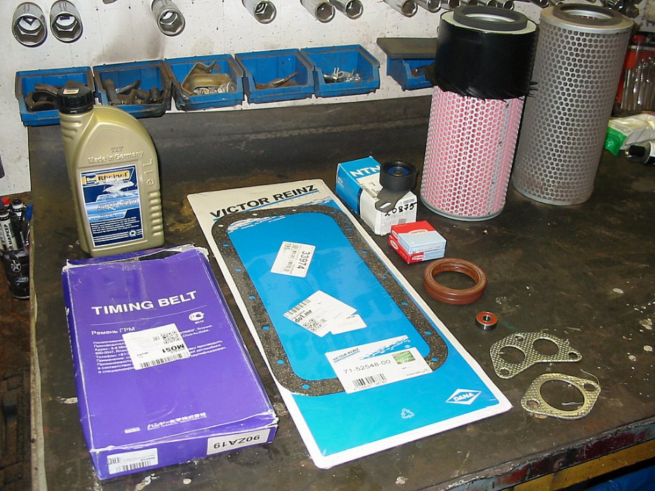

Приехали ништячки.
a 001_DCE.jpg (171.62 КБ) 31569 просмотров
Сальников взял по две штуки т.к. если брать по одной, то они обязательно при запрессовке помнутся и придется заказывать по новой :). Витьковские по 75р показались подозрительно дешевыми, заказал Corteco по 140 - 200р. И не получил ни одного :). В одной коробке по факту NOK (погуглил по номеру - витон, так что может 75р за нитрил и нормальная цена). В другой вообще нечто неопознанное, на значке что-то вроде Chy. Перепаковывают, однако.
Воздушный фильтр взял более правильной модификации. Как раз где у нового фильтра черный пластиковый гандон, на воздухане расположен входной патрубок. И выход с этого же конца. Соответственно у старого фильтра работала только передняя треть, а остальное начинало работать не раньше чем она забьется. У нового воздушный поток из входного патрубка равномерно распределяется на всю площадь элемента. Кстати в воздухане после вскрытия обнаружился слой грязи на дне, то есть где-то я воды конкретно хлебнул и, видимо, был близок к гидроудару.
Литрушка синтетического Райнола с допуском VW-504 - это в Оку, пора менять. Два литра в большой канистре осталось от бусика, с тех времен когда я мог себе позволить понтовые масла. У Оки в картере 2.5л, как раз поллитра на долив останется. Вязкость не айс, но на зиму покатит, заодно бензин поэкономлю. Вообще засада с этим вопросом "вязкость vs экономия". Меньше всего движок жрет на минимальных оборотах при максимальной скорости, то есть логика подсказывает пилить движок под низы и использовать наиболее "длинную" трансмиссию. Но при этом езда внатяг без потери ресурса требует более густого масла, которое увеличивает внутренние потери и ухудшает экономичность :). Видимо, весь вопрос в том, насколько именно сажает ресурс использование жидкого масла. На 20 тык или на 100? В первом случае не принципиально, во втором уже чувствительно.

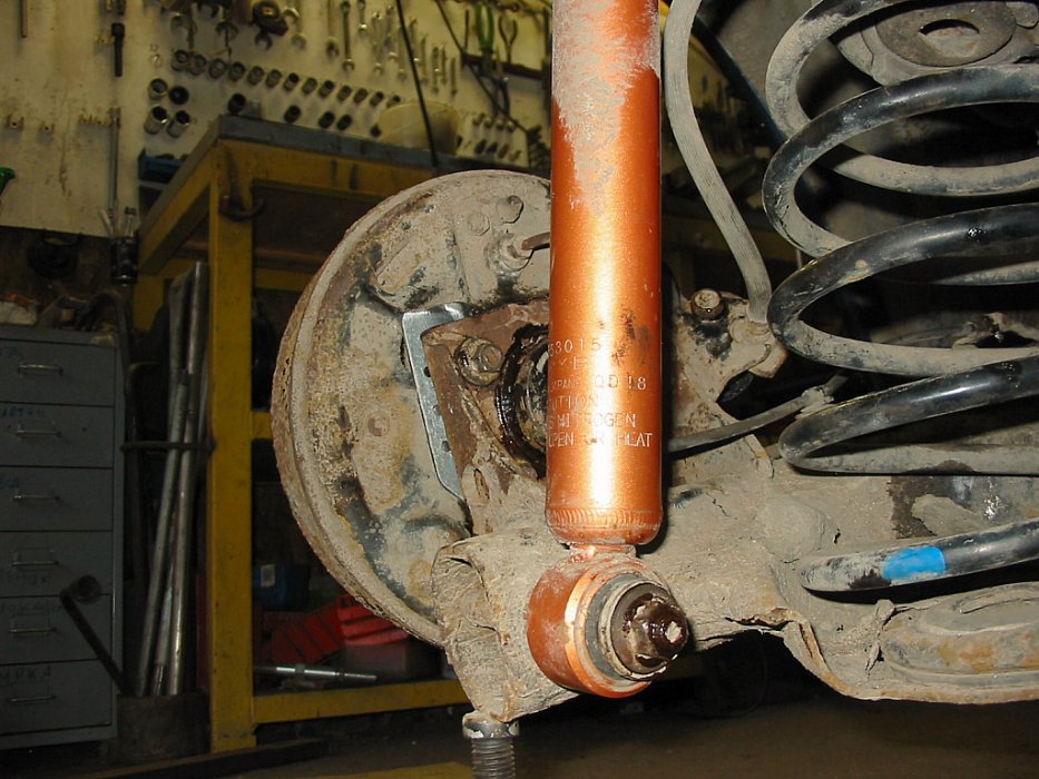

Положительное схождение на задних колесах Оки это не только хорошо, но и херовато:
a 003.jpg (142.26 КБ) 31520 просмотров
В смысле схождение-то хорошо, но с углами перебор (там типа 1.5 градуса получилось). Вынул шайбы из под цапф, прокатился - не айс, в колеях поматывает. Попробую потоньше поставить.

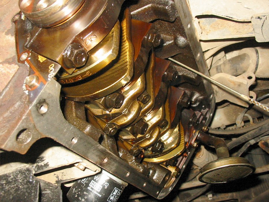

Скинул с бусика поддон.
Ничотак, чистенько - насмотря на последние 100 тысяч пробега на всяком говнойле. Так что нищеброды типа меня могут спать спокойно: если менять вовремя, то для повседневной езды в верхневальный мотор можно лить что угодно, взякость главное правильно подбирать. Для пробок погуще, на трассу можно пожиже. Мой фаворит по соотношению цены и качества - Татнефть.
Единственная проблема неизвестного генеза - отслоение краски с внутренней стороны поддона. Опасненько:
И ни фига с этим не сделаешь т.к. в поддон вварена противоотливная пластина хитрой формы и под нее ничем не добраться. Так что сбил керхером уже вздувшуюся краску с доступных мест, а дальше остается только надеяться на лучшее. Не покупать же новый поддон. Кстати несливаемый остаток масла в таком поддоне - 0.5л, так что менять приходится с геморроем: или наклонять машину, или шприцом с загнутым носиком высасывать остатки через сливное отверстие. Снаружи поддон порядком поржавел, надо красить. Хочу попробовать его поверх обычной краски задуть резиной из баллончика. Со всякими китайскими пыльниками этот метод проявил себя в лучшем виде: вчера мыл коробку и ободрал один такой задутый аж 5 лет назад пыльник - резина как новая, ни намека на трещины. Задую обратно перед установкой.

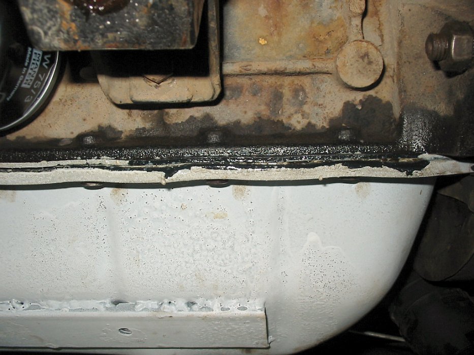

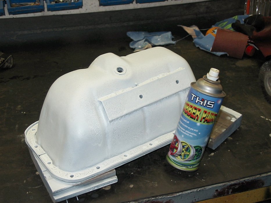

Эксперимент нах. Долго думал чем покрасить поддон чтобы он не ржавел, при том что ободрать его полностью до чистого металла было малореально. В результате ободрал начерно, задул три слоя обычной черной краски по ржавчине, а поверх - резиной из баллончика. Китайские пыльники от атмосферных войдействий неплохо защищает, может и тут поможет?
a 002_DCE.jpg (99.32 КБ) 31318 просмотров

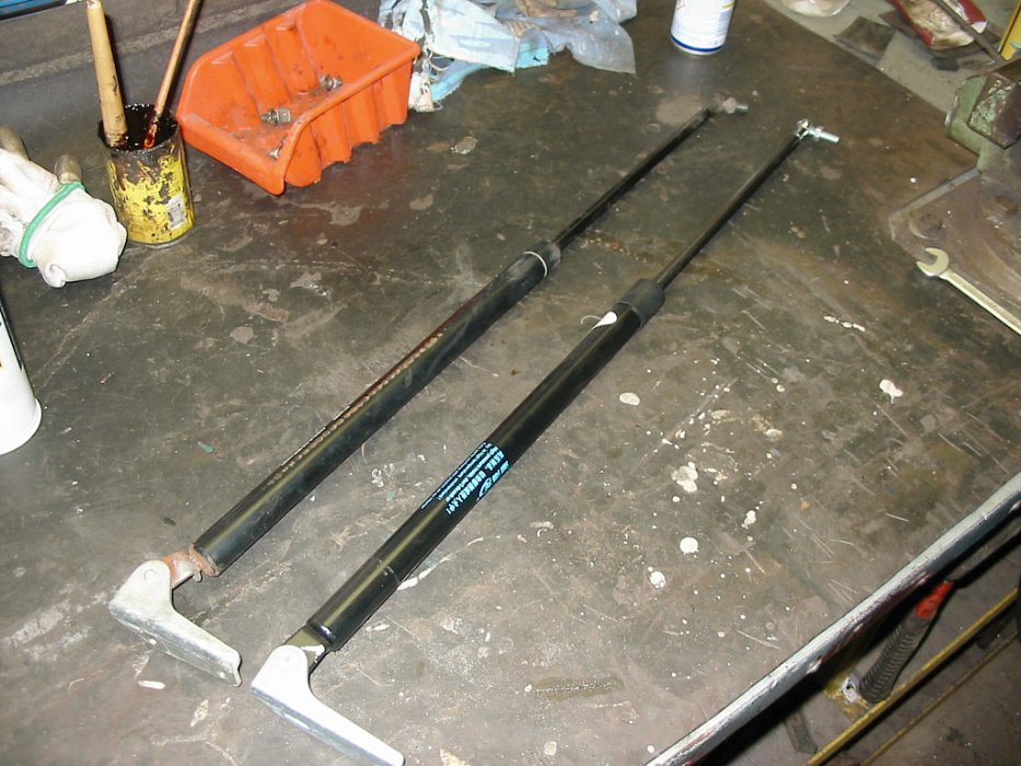

Сегодня заменил газовые упоры на задней двери и поставил новые свечные провода - оригинал ***, ни одной европейской буквы, одни иероглифы :).

Провода в лоте честно предлагались в двух вариантах исполнения: качеством получше и похуже. Заказал получше - таки реально классные приехали, с мягенькими силиконовыми наконечниками и в красивом пакетике.

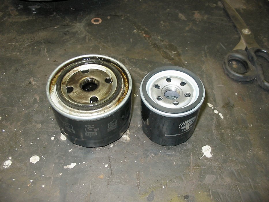

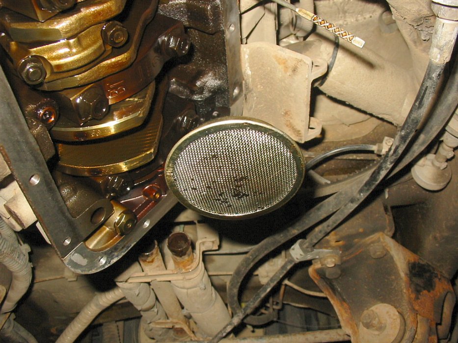

Ока за компанию с бусиком обзавелась матизовским маслофильтром.
a 010_DCE.jpg (117.76 КБ) 31318 просмотров
И почему я раньше этого не сделал? Там очень мало места, даже зубильный элемент слишком велик. Сначала нужно его с матюками закантовывать двумя руками между брызговиком и печными шлангами, потом перехватывать с трудом просунутой глубже одной рукой и пытаться наживить, держа с одной стороны кончиками пальцев - т.к. ладонь не проходит между фильтром и мороным щитом. А затянуть можно только каким-нибудь инструментом, рукой нормально не обхватишь. Матизовский свободно просовывается на место одной рукой и ей же без напряга затягивается.

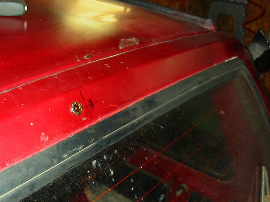

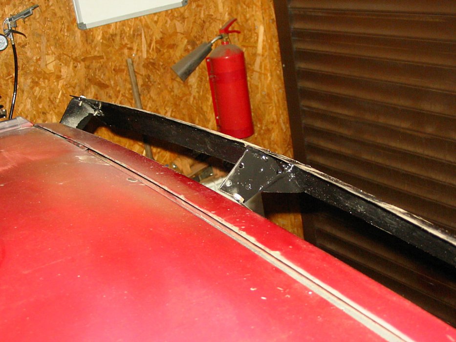

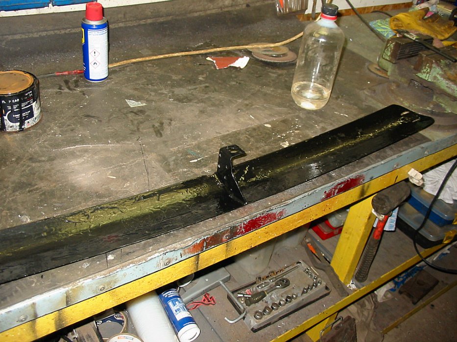

Лечение флаттера заднего спойлера посредством вколхоживания третьей стойки.
a 005_DCE.jpg (93.72 КБ) 30895 просмотров
a 006_DCE.jpg (167.99 КБ) 30895 просмотров
a 009_DCE.jpg (115.1 КБ) 30895 просмотров
Прикрутил нержавеечным винтиком. На ощупь спойлер стал совершенно жестким, посмотрим что на ходу будет.

Посмотрел. Тишина во всем доступном скоростном диапазоне. Заебиззззь! :)

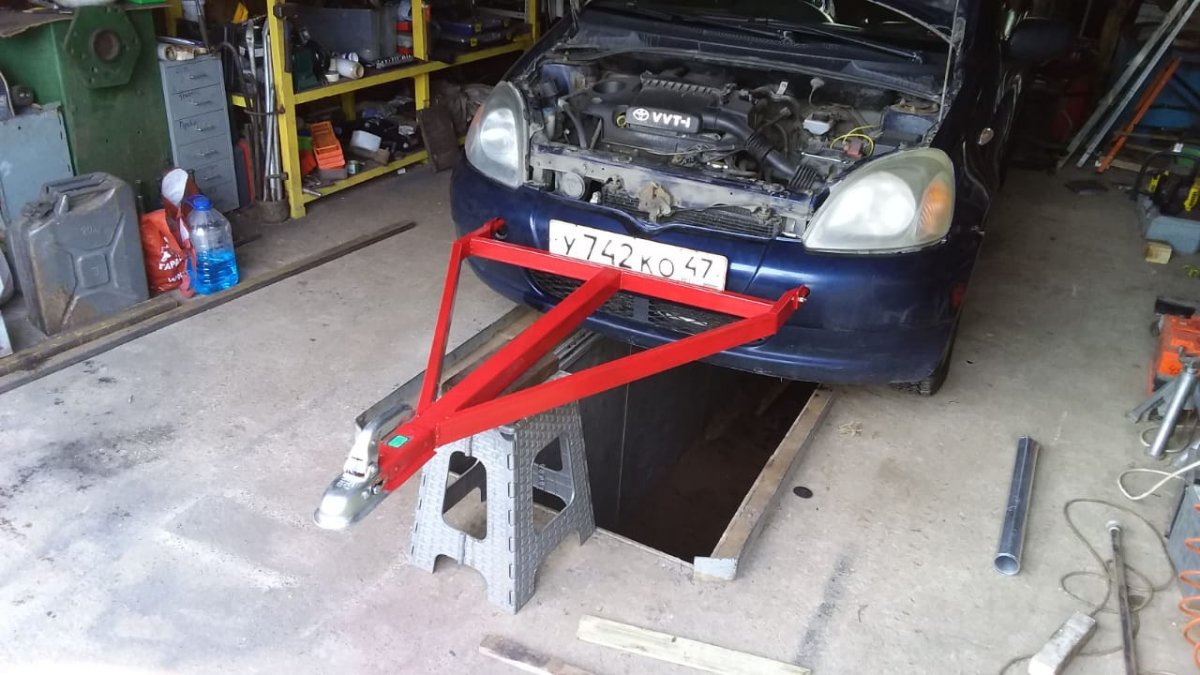

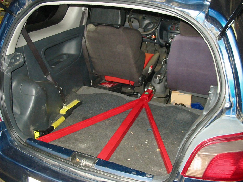

Сварил Ярису жесткую сцепку.
По длине специально вымерял чтобы в габажник легла.
a 005_DCE.jpg (144.9 КБ) 30655 просмотров
Бампер низко висит, поэтому прицепиться можно только к лонжеронам. Справа сделал кронштйн из штатной вкручиваемой буксирной проушины, слева вварил в торец лонжерона закладную гайку М16 и сделал самопальный кронштейн, просверлив под него в бампере дырко.

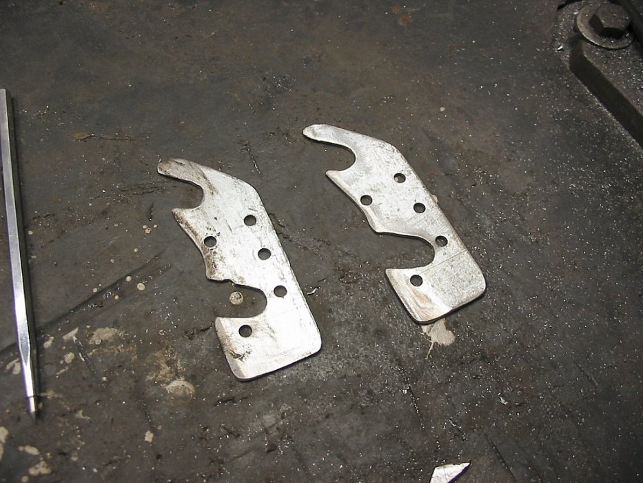

Для коррекции избыточной поворачиваемости потребовалось увеличить схождение задних колес. Крепление цапф правильное, на четрыех болтах, но центральная часть, с венцом АБС, в проушину балки вставляется плотно и очень любит там приржавевать. Пришлось, приоткрутив болты, пиздить по ним кувалдометром пока ступица не вышла и не повисла, вместе с барабаном, на тормозных шлангах. Проушину в балке слегка расточил для получения в будущем свободной посадки и сделал регулировочные пластины.
a 003_DCE.jpg (137.88 КБ) 30655 просмотров
a 002_DCE.jpg (138.61 КБ) 30655 просмотров
Теперь воткнуть пластину можно за пять минут - и достать потом, чтобы на асфальте резину не жрало. Надо еще пару сделать на опыты. Эти 2мм, хочу сделать еще 3мм и 1мм.

С регулировочными пластинами отлично получилось :good:

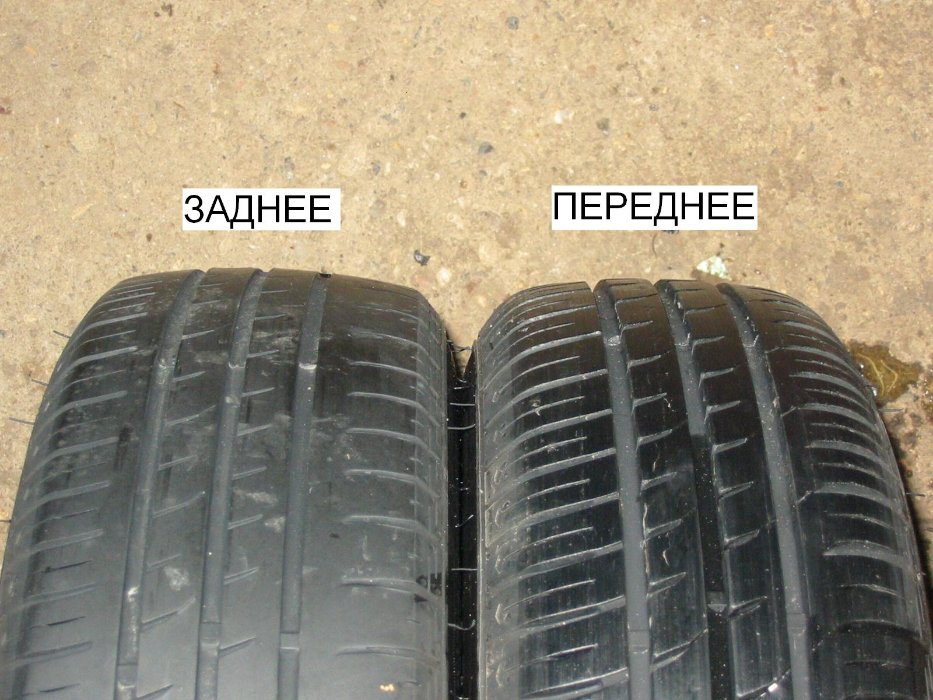

У него спереди стояла Hakka 8, а сзади X-Ice 2, именно в таком разнобое он нашел какой-то цимес.
Модели не свежие уже, или - что было. И ты когда-то говорил, что шипованный Контик у любителей в фаворите. Как прокомментируешь?
#13140
Сообщение Mortis » Пт янв 17, 2020 23:19 pm
Контика такого больше не делают, второе поколение с простыми шипами и без клея. У меня причем правильный комплект лежит, от танка остался, но Андрюха мое мнение по этому поводу проигнорировал :). Ну, деньги его, хозяин-барин.
