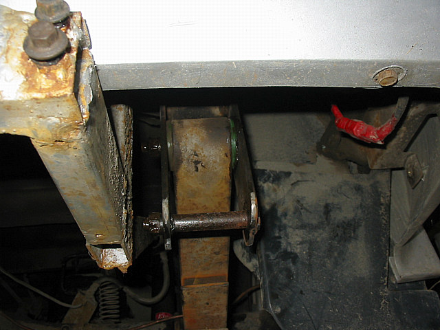

Кумулятивный апдейт.

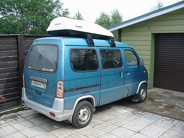

В порядке подготовки к путешествию взялся шаманить бусик. Задача была:

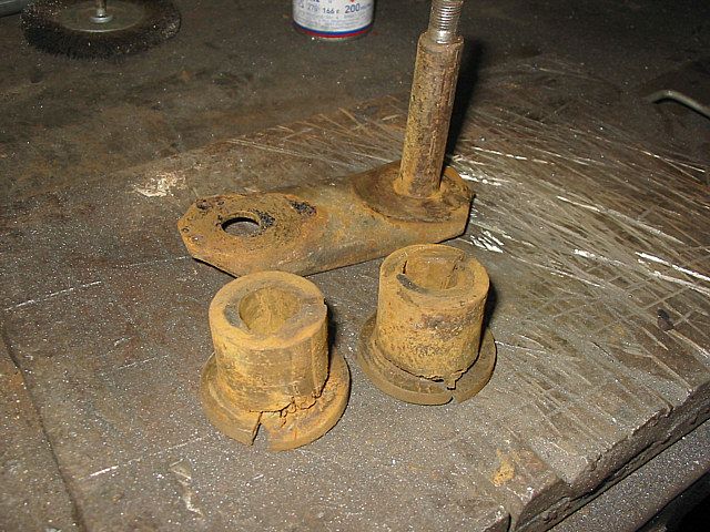

1. Перетряхнуть заднюю подвеску. Зимой с одной стороны отвалился резиновый отбойник, амортизатор замкнулся и отломал нижний кронштейн с куском рессорной площадки. Ну и рессоры заодно пересобрать надо было, раз уж так удачно купил еще комплект на опыты. И площадку обломанную заменить, ее тоже купил. И аморты заменить до кучи, т.к. помертвели за 40 тык пробега.
2. Установить купленный бокс на крышу.
3. Попробовать честно пройти техосмотр.

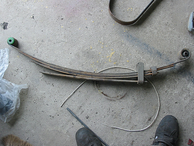

У рессор я собирался укоротить третьи листы, чтобы они позже включались и давали больше комфорта в первой половине хода, а на концы подрессорника прикрутить резиновые подушки чтобы он наоборот включался раньше. Разобрал, укоротил, но дальше на неделю влетел в состояние нестояния (к тому же занимался этим урывками, посреди рабочего месяца), в результате на сверлежку подрессорников забил, собрал вот так:
Получилось жестковато. В путешествии с полной загрузкой будет самое оно, но потом как-нибудь надо будет все таки сделать нормально. С точеными из прутка жесткими полиуретановыми втулками произошла пичалька - растрескались.
Так что выкопал из закромов чуть менее жесткие зеленые от "Точки опоры", с ними и буду ездить. Графитонаполненный капролон в лонжеронах пока живее всех живых.

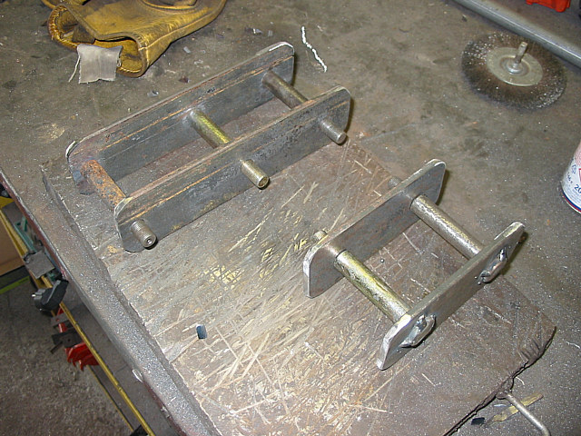

Еще сделал то, что давно хотел: новые серьги из 5мм полосы.
Правая - удлиненная, нижняя перекладина будет буксирной проушиной.
Проблема со старыми серьгами была в том, что у них края отогнуты наружу и вся грязь беспрепятственно попадала в зазор. Больше не попадает.
Техосмотр, как ни странно, прошел честно со второй попытки. Ну, почти: мужик не заметил трещину в лобовухе. Пришлось устроить ревизию окислившихся разъемов в проводке не используемых обычно противотуманок и заново отрегулировать фары. Никто, кстати, машину не фотографировал, так что ХЗ что там с новыми правилами.

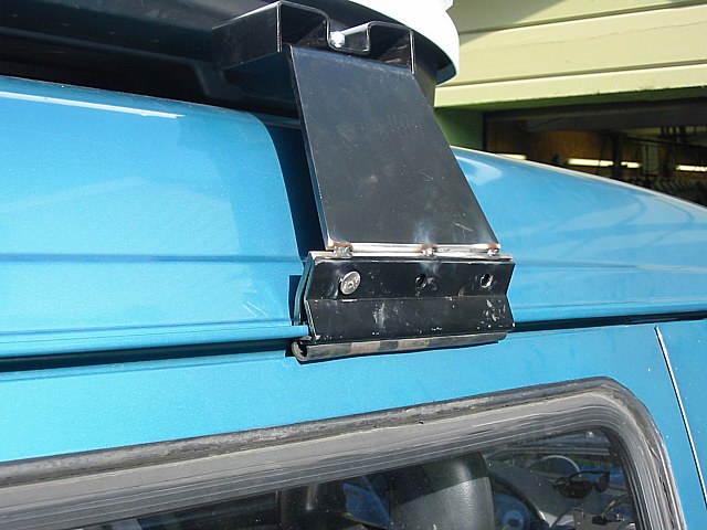

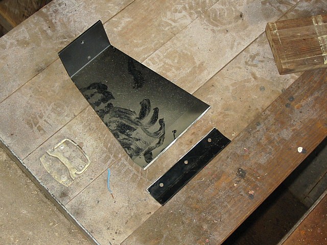

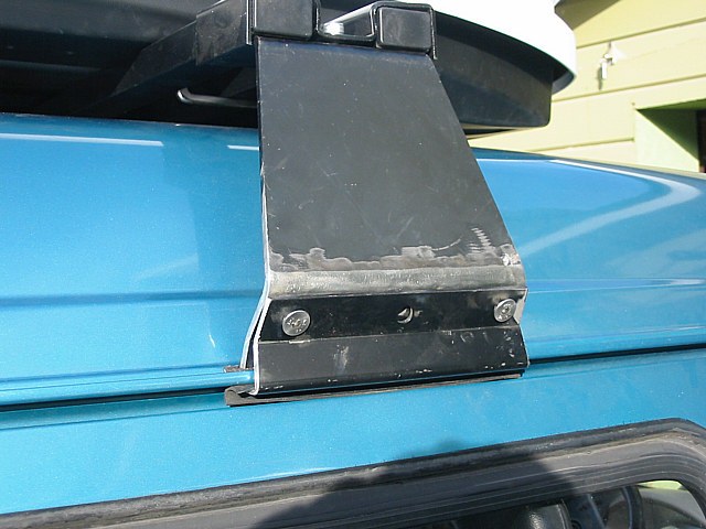

С боксом заморочка была в багажнике. Единственный багажник с аэродинамичными стойками (просто пластины из 5мм стального листа) из тех, что встают на водостоки - атлантовский газельный, а поскольку он газельный, то высоты неебической. Стойки раза в два выше чем мне нужно. Ну чо, выпил фанты...
Стойки подрезал, поперечины укоротил, все покрасил, болты заменил на нержавейку... Збс, можно ездить. Опасения по поводу расхода, максималки и шумов не оправдались, по поводу высоты и попадания в следующий тарифный класс на платных дорогах - оправдались, но там не такая уж большая разница.

крепеж багажника просто супер получился.

По рессорной теме вопрос имеется: Почему может гнуться коренной лист возле ушей? Там, где этот лист ещё пока что один. Слишком жетский пакет всех остальных рессор? Я к такому выводу пришел пока что.
