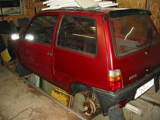

Безотходная технология: были коврики, стали брызговики.
Стояли зубильные. Купил нормальные окушные, а старые пустил в дело. Сваренная на глаз короткоходка, как ни удивительно, подошла идеально: и ходы не слишком короткие, и рычаг перегибать не надо.
Финиш близок:
Закончил бы сегодня, но не склалось: во время прокачки тормозов проссался один из задних цилиндров. Завтра наверное уже можно выкатывать, если больше ничего не случится. Недельку покатаюсь и надо добивать оставшееся: левый ШРУС, ремень ГРМ, распорку передних чашек и грузовой отсек.
ЗЫ: Ни одна из купленных в последнее время деталей не встала без подгонки .
Финиш близок:

Это, как раз, не удивительно. Сделанное на глазок, без примерки, часто оказывается лучшим вариантом.Mortis писал(а):Сваренная на глаз короткоходка, как ни удивительно, подошла идеально
А это мне кажется на последнем фото, или там правда вмятинка сзади водительской двери?

Как обычно, без осложнений не получилось - не хотят эти цилиндры с сузучьими манжетами работать, к манжетам поршеньки нужны. Поршеньки только вместе со свифтовскими цилиндрами + неделю ждать, так что нуегонах, куплю обычные окушные. А еще нужен новый барабан, одним обойтись не вышло. В том старом, который остался в живых, выработка хоть и небольшая, но есть, а тросы ручника одинаковой длины и не регулируются. В результате ручник тормозит только одно колесо, где новый барабан, что на переднем приводе недопустимо.
Так что продолжение скорее всего на следующей неделе, в ближайшее время буду занят другими делами.
