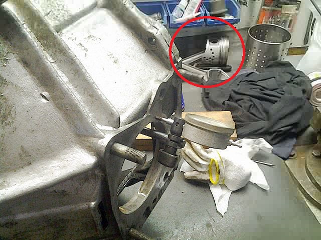

Запинал себя в гараж и промерил центровку колокола на бывшем сарайкином блоке.
Смещение 3 десятки при допуске 8 соток и неперпендикулярность 2 десятки. Добавить сюда 4 десятки биения гнезда подшипника в колене - странно что ухи у коробки отломились только на второй год. Блок, соответственно, для гонок в нынешнем состоянии не годится. Надо править колокол, т.е. наваривать отверстие изнутри и протачивать по оси колена - так будет проще и точнее чем предусмотренная заводом процедура. Денег ***, так что пока это дело зависает.

Mortis писал(а):Смещение 3 десятки
Mortis писал(а):так будет проще и точнее чем предусмотренная заводом процедура
Ну, куда проще выбить штифты и отцентрировать колокол заново!
Mortis писал(а): неперпендикулярность 2 десятки.
С этим сложнее.
Но на своём подменном говно-моторе и это делал вручную. В нужном направлении снял чуть полоски болгаркой(чтобы видно было), потом выводил на камне вручную.

Олег, а за что ты так поршень наказал?
Re: Анкета Mortis
#12549
Сообщение Mortis » Вс сен 03, 2017 11:24 am
Это не я, купил эту поршневую у кого-то уже в таком виде. Хуже не стало, судя по всему.

24-10 '91 писал(а):Олег, а за что ты так поршень наказал?
Наверное, кто-то так поршни по весу подгонял...

Impala писал(а):Наверное, кто-то так поршни по весу подгонял...
Нет, это делают свидетели секты сверлителей юбок, которые считают, что юбка поршня так лучше смазывается.
Там на фото справа от поршня видно что и гильзу кто-то по весу подгонял)))
