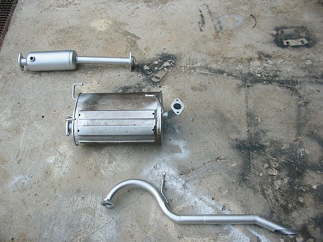

Ура, у бусика наконец-то новый выхлоп!
Банка, как уже говорилось, от Акцента, резонатор снова из огнетушителя - теперь заточен под более низкие обороты и труба к нему идет 40мм вместо 38мм. Комплектуха (фланцы, куски трубы) - Fortluft, кроме гуся, который переварен из волговского 38мм. Покрашено все термостойкой краской Body, посмотрим сколько проживет.
Банки у хундаев по слухам живут долго, а вот китайская алюминизированная труба - не очень, поэтому к банке приварил фланцы с рассчетом чтобы можно было легко менять остальные части выхлопа. Сама банка тоже легко меняется на такую же, сделал крепеж под ее штатные крючки. Теперь у меня все брюхо в креплениях под разные варианты выхлопа :).
Цена вопроса - около 3000р и два дня работы.

Термостойкая краска Body не прожила ни сколько.
Заявлена как на 600С. Там еще на 800 была, можно ее попробовать. Правда пока доеду до магазина, все уже заржавеет наверное.

Re: Анкета Mortis
KUDO получше была.
1093 градуса:
http://rust-oleum.ru/catalog/termostoyk ... e_id=13533
http://rust-oleum.ru/catalog/termostoyk ... -matovaya/
1093 градуса:

Re: Анкета Mortis
У меня дешманская была, самая самая. Жила.
