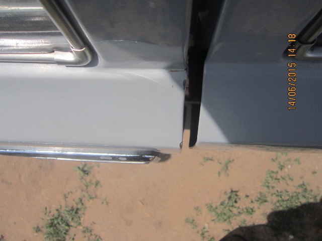

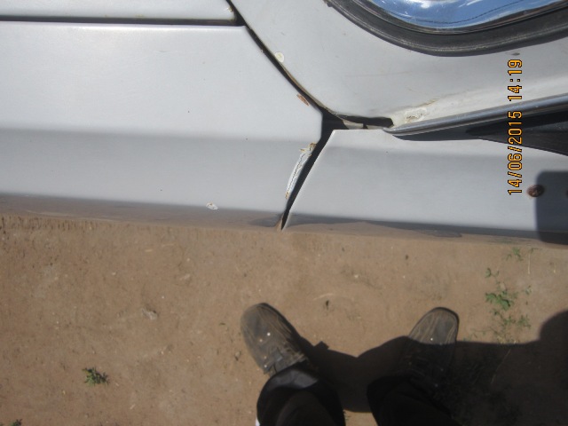

Сообщение shtepsel_ » Сб июн 13, 2015 18:27 pm
Tixomir, а как отрегулировать дверь, чтобы она не топорщилсь со стороны замка? То есть когда двери такой чешуёй стоят - спереди вровень с бочиной, а сзади выпирают.
Интуитивно понятно, что фиксатор замка на стойке нужно утопить внутрь, но вдвигать дальше некуда, а всё равно торчит :what:
Недавно тоже регулировал, а с этим не сумел совладать.

Сообщение shtepsel_ » Вс июн 14, 2015 12:31 pm
Tixomir писал(а):Я так не вкурю о чем речь , фото сделай.
Не вопрос:

Сообщение Tixomir » Вс июн 14, 2015 12:53 pm
shtepsel_
Тут очевидно надо замок (ответную часть)пер. двери внутрь подвинуть или отпустить крепления петель задней двери и подвинуть их наружу.
Верхние рамки дверей легко корректируются " об коленку" если не будут совпадать по кромке.
Re: Анкета Tixomir
#140
Сообщение shtepsel_ » Вс июн 14, 2015 14:45 pm
Tixomir писал(а):Тут очевидно надо замок (ответную часть)пер. двери внутрь подвинуть или отпустить крепления петель задней двери и подвинуть их наружу.
Спасибо!
Ответку двигать уже некуда - на всю задвинута. Видать, задние двери так утоплены. Причем это всё с завода: краска на всех болтах - винтах не тронута.

Сообщение Tixomir » Вс июн 14, 2015 16:37 pm
А дверь закрывается легко ? И есть ли движение двери внутрь если надавить в районе замка когда она уже закрыта ?
Re: Анкета Tixomir
#142
Сообщение shtepsel_ » Вс июн 14, 2015 18:48 pm
Tixomir писал(а):А дверь закрывается легко ? И есть ли движение двери внутрь если надавить в районе замка когда она уже закрыта ?
передние обе закрываются офигенно. Их и регулировал для этого. Дожать внутрь закрытую верь можно прям дэцл, миллиметра три.

Сообщение Tixomir » Вс июн 14, 2015 19:09 pm
shtepsel_ писал(а):миллиметра три.
У тебя и есть там 3 мм которые все исправят. Посмотри на износ "собачки" замка и собачки ответной части. Раз дверь подается движению внутрь значит она не на месте.

Сообщение shtepsel_ » Вс июн 14, 2015 19:22 pm
Tixomir давить приходится сильно. Если (теоретически) дать двери закрываться вглубь ещё на 3мм, то хлопать ей придется довольно сильно.
Спасибо большое за консультацию :)

Сообщение дядя вова » Вс июн 14, 2015 20:23 pm
:regard: На погонах - 2 винта с широкой шляпкой , под шлиц , коротенькие и большие шайбы . :RTFM: Очень неудобно и , при установке , часто проваливаются в крыло . :dnk: Можно поставить шпильки - ввернуть винты и обрезать под нужный размер. :victory: Двери задние надо отодвинуть наружу на петлях. :yahho: Покрасить подетально - тоже ,думаю, не проблема . Краски сейчас хорошие. Сам пользую Вику - акрил , получается отлично (это практически лак с пигментом) и не дорого. :victory:
