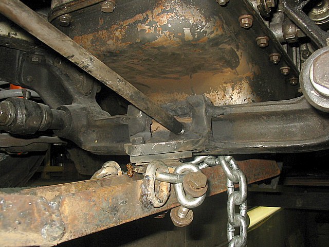

Теперь о жесткой сцепке, выглядит это вот так:
К балке приварен кусок цапфы от шаровой подвески с гнездом для нижней шаровой. Причина облома - короткое плечо дышла получилось слишком длинным: поворот дышла всего градусов на 20 приводил к полному вывороту колес. Из за этого прицеп в поворотах сильно резал угол. У меня в общем-то был шанс благополучно уехать даже так, если бы на выезде с дачи не было узкого 90-градусного поворота, ограниченного с двух сторон заборами. Вписать туда автопоезд не получилось, а при попытке сдать назад "рулевой" хвостовик дышла согнуло и он выскочил из трапеции. Еще одна проблема - вместо шаровой надо бы применить шарнир с двумя степенями свободы, который может только качаться в продольной плоскости и вращаться. Дышло имеет ломаную форму, из за которой, при приложении к сцепному концу боковой нагрузки, пытается работать как кривой стартер. Т.е. не только двигает трапецию, но и скручивается по оси насколько позволяет шаровая. Не есть хорошо.
В принципе есть вариант получить работоспособный механизм с этим дышлом: прикрепить у короткому плечу тягу (ближе к балке насколько нужно для правильного передаточного отношения) и пустить по диагонали к рулевому наконечнику. А от шаровой оставить верхнюю часть корпуса и к ней приварить самопальный шарнир нужного типа. Но до этого еще нескоро руки дойдут.

Mortis писал(а):К балке приварен кусок цапфы от шаровой подвески с гнездом для нижней шаровой.
Если-бы сзади балки приварить, плечо короче было-бы. Но всё равно трудно угадать.

За балкой поддон мешает.

Mortis писал(а):За балкой поддон мешает.
Честно говоря, вся конструкция страшная, на скорую руку доехать до ближайшего ипподрома. Если и доедет до НН, то когда-то всё равно что-тоотвалится. И этот лапоть на рулевой тяге - боязно за что-то зацепиться с низким клиренсом.

Надо было не шаровую, а тупо стальной палец приварить к балке, чтобы рычаг только влево-вправо ездил. Смотри механизмы сельхоз телег под названием ПТС 2. Там похожая конструкция. Если надо - сфоткаю.

СержНовоч
Рулевая тяга вместе с лаптем - внутри окружности колеса, т.е. будет через лежаки, скажем, переезжать вместе с ним. Но на какую-нить отдельно стоящую кочку можно нарваться, это да.
shtepsel_
А ничего что тягач иногда лежаки проезжает и в ямки падает? :)
Подкаты нигде не сертифицированы, так что с гайцами все равно будут проблемы. 15 - это все же 15, а не штукарь на швеллер и остальное бесплатно. И ширина их мне не нравится. Но я эту мысль думаю потихоньку.

Если по правилам, то это автомобиль на жёсткой сцепке, а не прицеп, соответственно скорость не более 50, ехать долго.
Жёсткий треугольник без управления, совсем не поедет?
Проще всего - одна тяга и товарищ за рулём. Ещё и тормозить будет помогать, если что.

Mortis писал(а):А ничего что тягач иногда лежаки проезжает и в ямки падает? :)
Утю-тю :) Дышло делается на горизонтальном шарнире, чтобы могло качаться вверх-вниз ) То есть получается два шарнира в разных местах: один для "вверх-вниз", другой для "влево-вправо".

shtepsel_, волгомост не пойдёт - картер ГП в самом неподходящем месте выпирать будет. К тому же колея будет узкая.

Подкат должен быть шире. На его ось заезжают и крепятся передние колёса, колёса подката оказываются снаружи колёс буксируемого авто. Если только чулки порезать и наростить. Проще с разборки заднюю балку от ВАЗ-09 вместе с колёсами, плюс швеллера на пару тыс., и смудрить.
Поедет, но нужна будет пара жертвенных колес. Они у меня были, но страшные, все в трещинах - не рискнул, хотя была мысльА может и для бусика тоже (задние), учитывая соотношение массы и колеи. С подкатом тоже можно наебнуться, не зная броду - видел несколько неудачных конструкций, у которых колеса домиком загибаются или еще какие косяки от неверного рассчета нагрузок.
shtepsel_
Один шарнир с двумя степенями свободы получится проще и компактнее.
