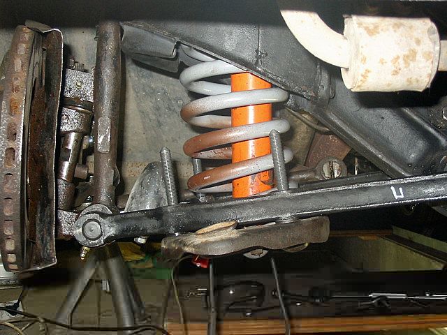

Хотите узнать как зависнуть на три дня из за восьми сраных болтов?
Понадобились мне длинные и прочные (100мм, 10.9) болты для крепления пружинных площадок - чтобы не ипаться каждый раз с пружинными стяжками, шпильками и домкратами. Нарезал под них резьбу прямо в рычагах и начал искать. В магазины, понятное дело, можно даже не соваться, загуглил по размерам - оказалось, такие где-то в вагеновской подвеске используются. Заказал через Емекс 10 штук с запасом - доставка 3 дня. Запланировал на эту дату свой очередной день покупок в Москве, приезжаю - а болтов пришло только шесть. Извините, мол, больше нету у нас. Пришлось дозаказывать две штуки у другого поставщика, тот обещал доставку за один день - я остался ждать в Москве, на дачу ехать смысла не было. Но через день они не приехали, пришлось оставаться еще на день. Так и сижу тут как мудак, а работа стоит.
Короче все казлы и вообще :).

Re: Анкета Mortis

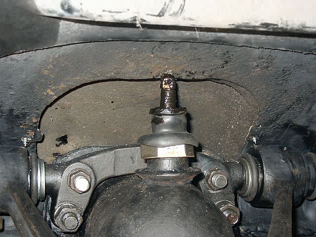

Ну вот, машина стоит на колесах. Из хорошего - затея с длинными болтами себя оправдала: можно не только за десять минут вынуть пружину с помощью одного только ключа на 18, но и как угодно отрегулировать клиренс. Из плохого... Во-первых, на нездоровой комбинации шаровой балки со шкворневыми рычагами амортизатор встал впритык к виткам пружины, что не позволило надеть на него пыльник.
Во-вторых, амортизатор в ШС очень красиво втыкался на голой балке, но кузов внес коррективы. А именно - конец штока уперся в брызговик намного раньше чем посадочная ступенька дошла до шарнира.
Здесь шток уже укорочен на сантиметр, после чего все прикрутилось как надо. Но после этого выяснилось что в таком виде амортизатор слишком короткий и ограничивает ход подвески на отбой. Пока оставил так, а как сделать по уму пока не придумал. Ступеньку надо делать выше, примерно там где штатно кончается нижняя резиновая втулка. Но единственный способ это сделать - наварить на шток металл и обточить. Надеть втулочку не выйдет т.к. тонкостенная не удержит, а запаса по толщине нет никакого: из за неправильного положения нижней площадки шток прижат к стенке своего колодца, а не стоит посередине, как планировалось.
Хотя не, можно просто отрезать нижние проушины и приварить через какие-нить проставки. Наверное так и сделаю.

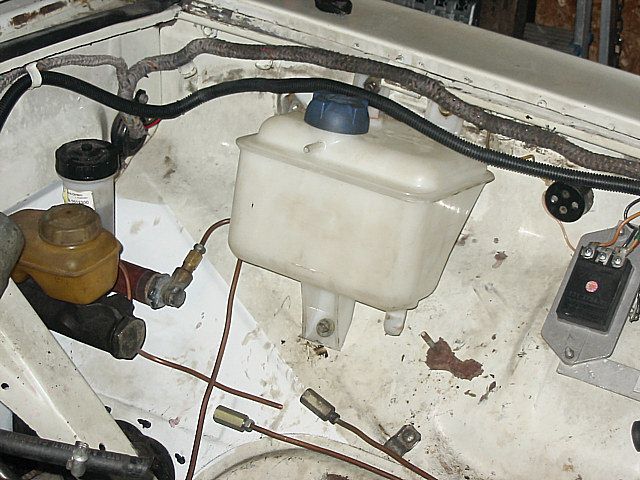

Газельный расширительный бачок, на брызговик встал почти как родной:
Шланг уже подобрал. Дальше по плану срастить ГТЦ с магистралями, уже начал.

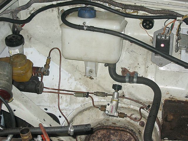

Re: Анкета Mortis
День бестолковый.
Собрал тормозную систему...
...заправил и начал прокачивать, после чего, разумеется, обнаружилось что она ссытся по нескольким соединениям, а один из прокачных штуцеров на правом суппорте почему-то не герметичен даже будучи полность затянутым. Заменил пока болтом. Потом из ГТЦ каким-то хреном выщелкнулось стопорное кольцо и он разобрался, слив тормозуху на пол салона. Пришлось разбирать только что собранную систему и приводить все в порядок. В общем все как обычно: шаг вперед - два назад.

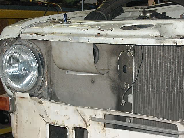

Инерционный наддув заблокировал в лучших традициях гоночного колхозинга:
Вырезал кусок пластмассы из канистры и приклепал, без лишних эстетствований.
Вроде как остается только прокачать тормоза (если еще каких косяков не вылезет), залить тосол (который еще надо купить) и можно заводить да выкатываться из гаража. Все остальное удобнее делать на улице.

Re: Анкета Mortis
А не проще тогда вмесо ГТЦ поставить ГЦС,потом эту одну трубку ввернуть в тройник,с тройника пустить трубку на передний контур и трубку на задний контур через ругулятор тормозных усилий?

Re: Анкета Mortis
Тогда усилие от педали на штоки ГЦС передавать через коромысло, а соотношение плеч коромысла и будет определять распределение тормозных усилий!RAV_21 писал(а):вмесо ГТЦ поставить ГЦС,потом эту одну трубку ввернуть в тройник,с тройника пустить трубку на передний контур и трубку на задний контур через ругулятор тормозных усилий?

Re: Анкета Mortis
RAV_21, мыслю, что тогда может не хватить объёма цилиндра. Поршень-то там диаметром всего 22 мм. Да и с одноконтурной системой всё-таки не очень, когда можно использовать полноценные два контура.

Re: Анкета Mortis
NoComments,а в ГТЦ какой диаметр поршенька? и в чем смысл тогда на 2х контурной системе ставить регулятор тормозных сил,если с завода на переднюю ось идет усилие больше,чем на зад? чтобы еще уменьшить усилие на заднюю ось?
Re: Анкета Mortis
У ГЦС маловат объем, один контур на все - стрёмно, да и техкомиссия такое не пропустит. Усилие на обе ветки идет одинаковое, вторая камера просто срабатывает с задержкой. У меня в первую камеру подключены задние тормоза, чтобы скомпенсировать более длинный рабочий ход барабанного механизма. В таком варианте все тормоза хватают более-менее одновременно. А чтобы точно отстроить эту одновременность, колдун и нужен, без него жопа малость перетормаживает.
