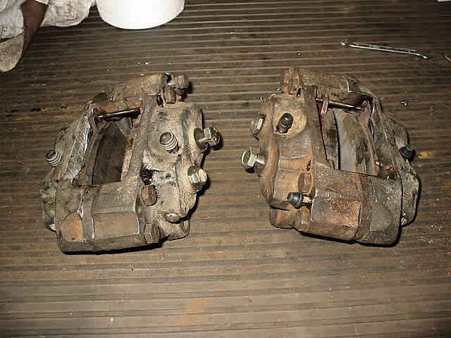

Из найденных в закромах двух с половиной комплектов суппортов удалось наковырять четыре живых поршня и все нужные резинки. Йухуу, сэкономил четыре штукаря.

Ахуеть, оказывается Фенокс до сих пор клепает москвичовские суппорта и никаких проблем с доступностью: CTC4301O7 и CTC4302O7. Проставки можно из любого стального листа сделать - и не надо по барахолкам рыскать в поисках 02-х тормозов.

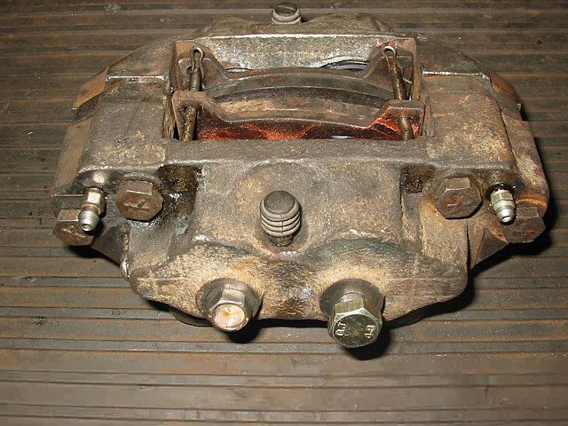

Ремкомплект Frenkit. Под пыльники напихал жижи МC-1600, чтобы не оставлять места для конденсата (от которого умерли поршни в других суппортах), посмотрим что будет.

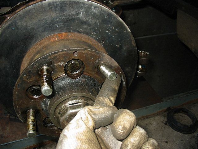

При пробной затяжке срезало шлицы на одной шпильке.
В третий раз разбирать ступицу, ******... И шпилек с запасом я тоже не купил, ибо далбайоп. Впрочем все равно за маслом ехать: то свежее, что слил два года назад из помершего движка, куда-то протерялось. Слил из движка обкаточное масло (какая-то минералка, по-моему даже не дизельная), а в нем чугунная крошка от шестерни распредвала. Мораль: ОКБшные валы без масла с максимальным содержанием ZDDP не живут.

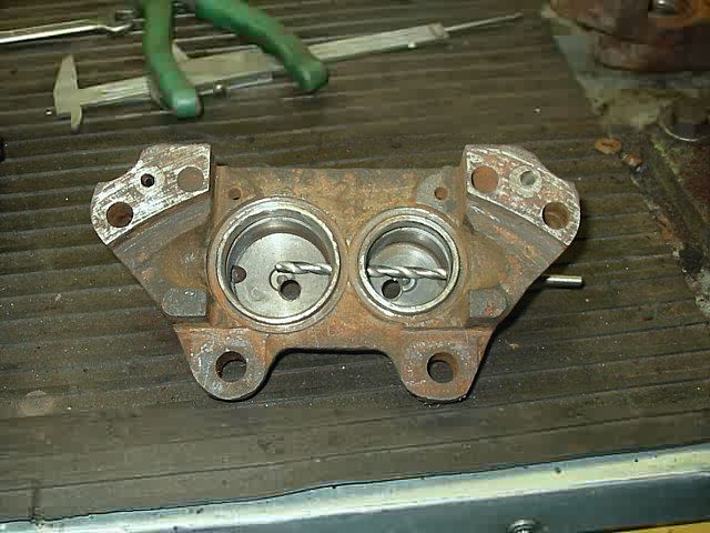

При сборке тормозов внезапно выяснилось что я сделал два левых суппорта. Пересобирать в другом корпусе - ебал я в рот, пришлось один левый суппорт сделать универсальным:

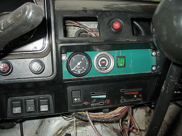

Какой-то сегодня ленивый день был, сделал только дополнительные приборы:
Шланг к манометру таки придется переделывать, с длиной переборщил.

Сообщение tag » Пн сен 05, 2016 21:03 pm
Никогда не понимал людей, заводящих масляную магистраль в салон.
Re: Анкета Mortis
#11760
Сообщение Mortis » Пн сен 05, 2016 21:34 pm
Гонки - особый случай. На позапрошлом этапе, например, Миша проебал очки из за того что у него посреди заезда умер датчик и стрелка упала. Он очканул и уехал с трассы, а никакой беды на самом деле не было. С механическим манометром таких непоняток не будет.
