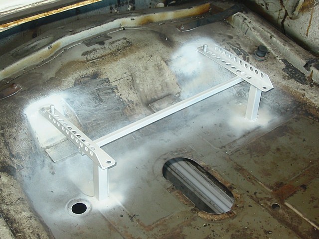

Re: Анкета Mortis
#11470

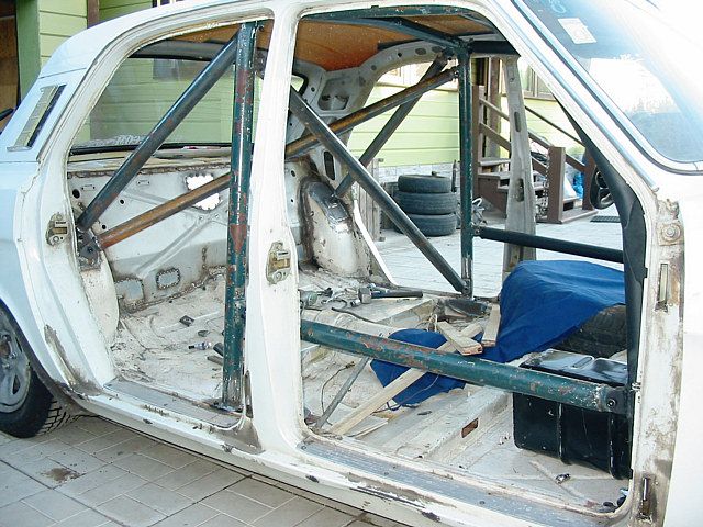

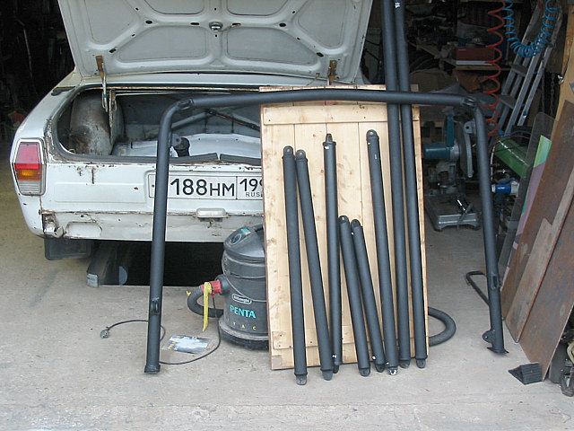

Сообщение Mortis » Вс май 08, 2016 19:45 pm
Каг-то таг. Два дня чтобы сделать и приварить площадки для установки имеющейся части каркаса и остаток недели чтобы сделать недостающие четыре палки и проушины под них. Засада тут в том, что для определения места крепления проушины на задней арке нужна готовая палка. Но чтобы вычислить длину палки, нужна уже приваренная проушина :). Накупил деревянных реек, использовал как эмулятор трубы. По ним выставил проушины, прикрутил к ним торцевые заглушки и по расстоянию между заглушками уже вымерял длину трубы. Заебался в общем :). Теперь надо это все красить, подумываю об антигравии.
На каркасе этом так прокачался сварочный скилл, что я, похоже, заработал levelup :). Шовчеги ажно самому нравятся.

#11472
Сообщение davert » Пт май 13, 2016 0:54 am
Олег, а откуда родилась идея опереть заднюю диагональ на арку колеса, а не на трубу? Никогда такого решения не видел на болтовых каркасах. Изображение

#11473
Сообщение Mortis » Пт май 13, 2016 10:43 am
А какая разница? Так проще получилось.

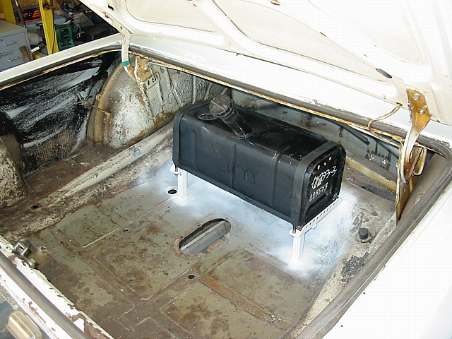

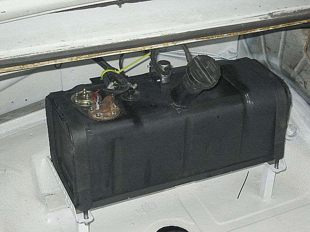

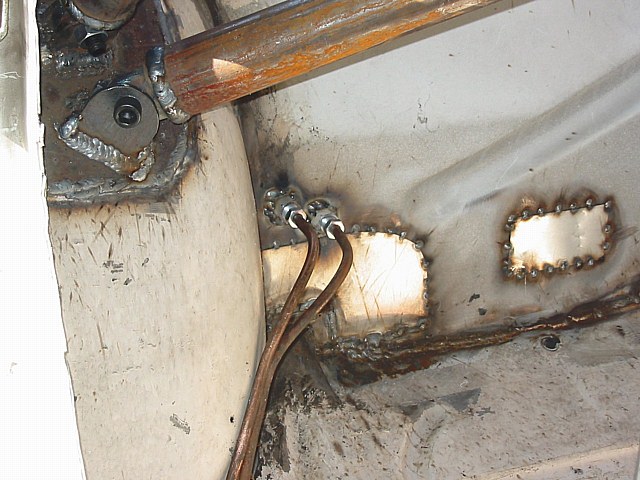

Несколько дней ёбся с топливной системой, не кончил :). Под капотом трубки развести осталось, это уже после выходных. Изваял крепление и заинсталлил новый бак.
Проложил новую магистраль по салону. Сквозь заднюю стенку, в целях пожаробезопасности, протащил с помощью проходных штуцеров:

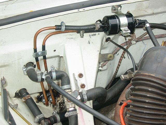

Потом почесал репу и то же самое сделал на моторном щите. Ибо проще, чем длинную трубку протаскивать через дырку, а потом там под капотом изгибать как надо.
Замочги и петельги:

#11475
Сообщение TANKER » Пт май 13, 2016 21:09 pm
Отлично получается. Только про тормозные трубки не понял, как они через щит то идут ?

TANKER писал(а):Только про тормозные трубки не понял, как они через щит то идут ?
Дык они же снизу по днищу.

Сообщение 436 » Пт май 13, 2016 23:02 pm
Через щит топливные

TANKER
Топливные. Сделано из соединительной муфты для медных трубок. Сами муфты вварены в перегородку, а с двух сторон трубки с ниппелями вкручиваются.

Сообщение Mortis » Ср май 18, 2016 8:02 am
Каркасъ покрашенъ.
После обдирания старой краски вылезла парочка сюрпризов. Во-первых, одна из проушин диагональной распорки была почти отломана - херово приварили. Во-вторых, левую ногу задней дуги пытались удлинить, для чего добавили снизу сантиметровой ширины колечко трубы. Только приварить забыли, оставили на двух прихватках :). А потом кто-то, не глядя, покрасил. Такой вот был каркас с заподлом.

Почти. Ссытся одно соединение на моторном щите, похоже я перетянул гайку и ниппель раздавил трубку. По закону подлости именно эта трубка не имеет вообще никакого запаса по длине, чтобы обрезать поврежденный кончик и завернуть с новым ниппелем, а это значит что придется покупать еще один трехметровый кусок трубки и менять целиком.
Бензонасос без изменений переставил из старого бака, разве что удлинил кусок шланга, связывающий его с огрызком бензоприемника - новый бак глубже. А с поплавком засада вышла: в норме он плавает в той части бака, которую я отрезал, пришлось разворачивать на 180 градусов. А там он в нижнем положении цепляет за стенки приваренного к дну стакана, который я не догадался удалить. В общем укоротил поплавку ногу, теперь он двигается без помех, но до дна бака в нижнем положении не достает. Хорошо бак легко снимается, надо будет поездить пока стрелка не упадет в ноль, а потом слить остаток и посмотреть сколько там остается.
По регламенту требуется вентиляция с гравитационным клапаном - штуцерочег вварил в горловину, потом через клапан (от тазоклассики) и в лонжерон вывел.

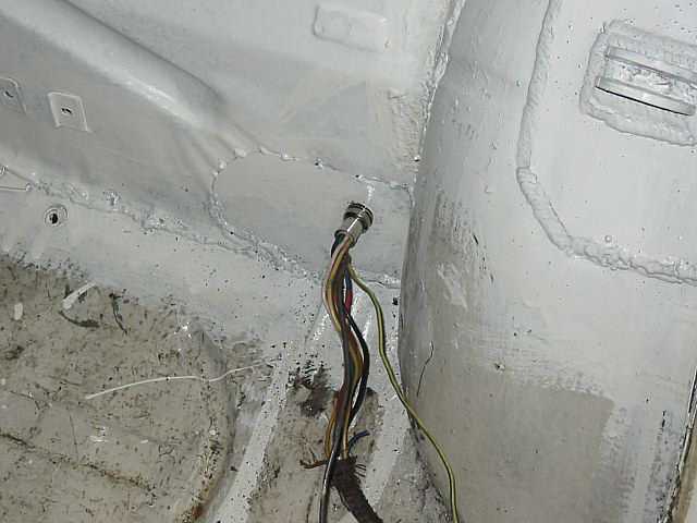

Проводку в багажник протащил тоже через проходной разъем:
Млять, погода гнусная, все из рук валится...

Пронесло, просто гайка оказалась просаженная и не завернулась с нужным усилием. С нормальной гайкой и новым ниппелем все герметично.

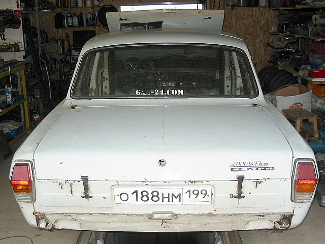

Замочги и петельги дубль-2:

#11489
Сообщение Mortis » Вс май 22, 2016 16:01 pm
Не, в багажнике просто резиновые полосы со стальными петлями на концах. А это на грузовиках всяких исползуется. Ну или продается конкретно как спортивные замки багажника.
