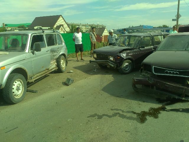

Встретил это я сегодня одного пожилого мужичка. А мужичок тот, соответственно, встретил меня по номерам, как саратовца. Слово за слово, оказалось, что мужичок этот, имея «хонду ЦР-В», имеет также и 02-ю «Волгу», которую некуда девать. Аппарат нулевого года, тары-бары, 406й, 15-е шкворни и литьё. А почем? А за полтос, как чермет. С эрекцией наперевес и с женой под мышкой лечу смотреть такой подарок судьбы.
Действительно, имеет место белая 02-я, пробег 190, по кузову грустновата, с рыжиками и с многочисленными подкрасами,. Но! Живой 406й, ГУР, заводская тонировка, 15-я подвеска на обильно покоцанном литье и убитой резине. И хрен с ним, с кузовом! Чем не замечательный донор? Радуюсь. Жена сохраняет здоровый скептицизм. Суммы нету, говорим, что подумаем-посоветуемся, и прибудем снова. Откланиваемся.
В машине описываю второй половинке все прелести явившейся нам халявы. Далее звучит фраза: «А с чего ты взял, что цена в тенге?».
Как серпом по яйцам. Зависаю.
50 тысяч тенге – это 10 тысяч рублей. А 50 тысяч рублей – это ну его на фиг, этого мужичка с такой ценой на чермет.
Вечером, чтобы выкинуть, наконец, из головы всяческие радужные планы, или наоборот, им всецело отдаться, рулим к мужичку. Мужичок припечатывает: цена в рублях.
Ну и ладно.
Измерил износ передних колес. Левое колесо – полтора миллиметра с внутренней стороны как не бывало. Куда это годится? Никуда не годится при таком дефиците такой резины. Правое колесо изнутри потеряло около полумиллиметра. Тянет вправо. Износ этакий ступенчатый. По всему выходит, что-то не так. Нарушено схождение, надо полагать.
С левой стороны кидаю заднее колесо наперед, и… ничего не меняется. То есть величина схождения не в соответствии, надо полагать.
А раз тянет вправо, и жрет изнутре, то что? То надо правое колесо малость того… повертать внутрь передом. Во избежание, так сказать. То есть увеличить схождение.
Вертаю правую рулевую тягу на пол-оборота для возрастания сходимости. Пофиг. Ещё на пол-оборота. Так же тянет вправо, но руль стоит немного по-другому. То есть вертела она мои вертания, надо полагать.
Вот такие пироги с котятами. Короче, надо шевелиться в нужном направлении, иначе всю резину схавает и ещё попросит. Надо все углы чтобы в соответствие и во избежание. Тогда и схождение поддастся. Вот в таком вот аксепте.
Упд:
Сегодня наступил на горло сомнениям и твердой рукой отверг заблуждения. Поехал на дорогу, крутить рулевую тягу. В конечном итоге, остановился на +3 оборотах от изначального. Руль встал градусов на 30-40 от горизонтали, но теперь так явно никуда не тянет, едем вроде ровно. На трассе небольшая колея, ветерок.
Руль переставил ровно.
Теперь буду ждать, что резину начнет хавать, но уже снаружи :mad:
