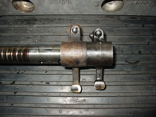

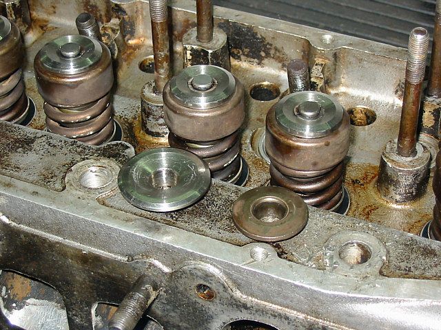

Переточил тарелки из титания под пружины от смоллблока - урабля, 13 граммов вместо 18.
Начала собирать ось коромысел, оказалось что коромысла отличаются не только выростами под клапана форкамер - они вообще другие:
Это значит что выросты придется отпиливать.

Я что-то по фотке не могу понять, форкамерное с меньшим плечем или с большим?Mortis писал(а):
Re: Анкета Mortis
Которое большое. Передаточное отношение то же.

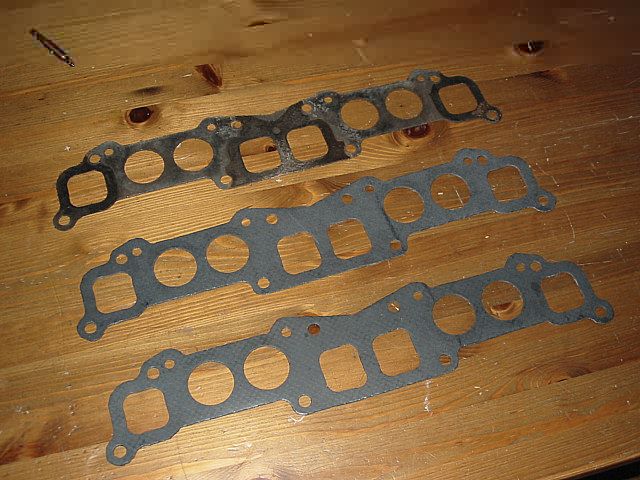

Заказал в Механике прокладки коллекторов под форкамерную бошку:
800р штучка однако. Параллельно жду из Экзиста гайки оси коромысел, которых там ажно 10 штук М8х1.0
