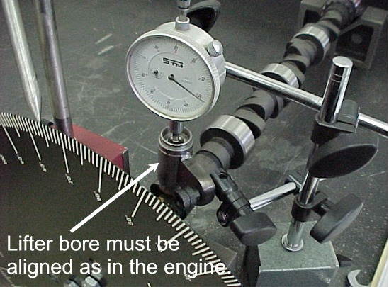

Простейший способ промера распредвалов:
Точится втулка под толкатель, вешается на штатив и вуаля. Не совсем только понятно как проверять согласование с коленом. Транспортир на распред и делить на два, видимо так.
Вал только лучше наверное не на призмы, а в центра.

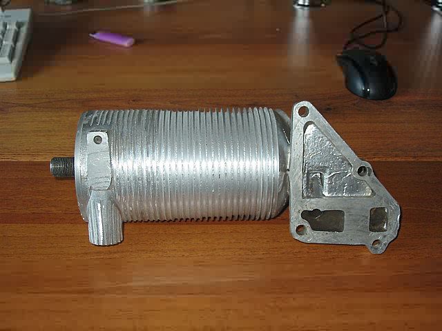

Re: Анкета Mortis
Lady Isabel
Это стакан маслофильтра, в норме он гладкий. Нарезкой ребер я превратил его в радиатор и теперь он охлаждает масло. Не знаю правда, насколько эффективно.
smithy262
Внизу на токарнике, вверху, где всякие отростки да штуцера, дорезал болгаркой с диском по алюминию. Такое прокатывает только со стаканами 24д (можно отличить по сливной пробке под ключ на 24), новодельные все тонкостенные.
1cepera
Потому что стенки внизу толще чем вверху.
smithy262
1cepera

Re: Анкета Mortis
Ага, насчёт радиатора я додумалась, а вот детальку не узнала, конечно.
- Сообщения: 4922
- Благодарил (а): 111 раз
- Поблагодарили: 237 раз
Re: Анкета Mortis
Без указателя температуры масла эффект вряд-ли заметишь!
- Сообщения: 1766
- Автомобиль: ГАЗ-21И Волга
- Благодарил (а): 12 раз
- Поблагодарили: 72 раза
Re: Анкета Mortis
Ребра не тонковаты получились?
Хотя беглое изучение фоток заграничного опыта показало что-то похожее...
Re: Анкета Mortis
Учитывая небольшую длину, их можно было вообще 0.5мм толщины делать. Чем толще, тем лучше теплопроводность.

Везет как всегда: оребренный стакан благополучно лопнул в основании при затяжке датчика давления. Попробовал заварить, подключив к сварочнику аргон и заменив проволоку на алюминиевую - проде заварилось, но керосиновый тест не прошло. Течет через какие-то микронепровары. Осваивать TIG-режим лениво, поэтому - план "Б":

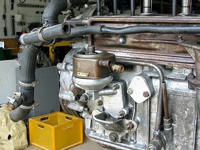

Олег, вопрос: чем заглушил отверстие краника масляного радиатора?
Re: Анкета Mortis
Пробкой. Для нее даже каталожный номер есть, только я его посеял. Каким-то еще датчиком по-моему можно.
