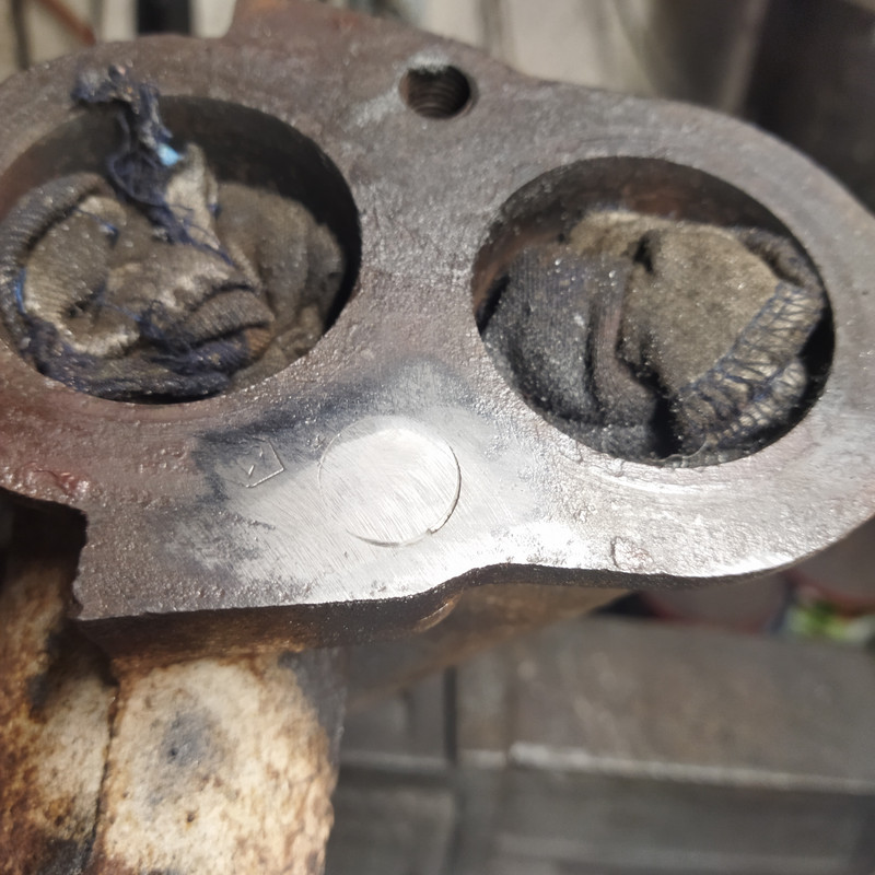

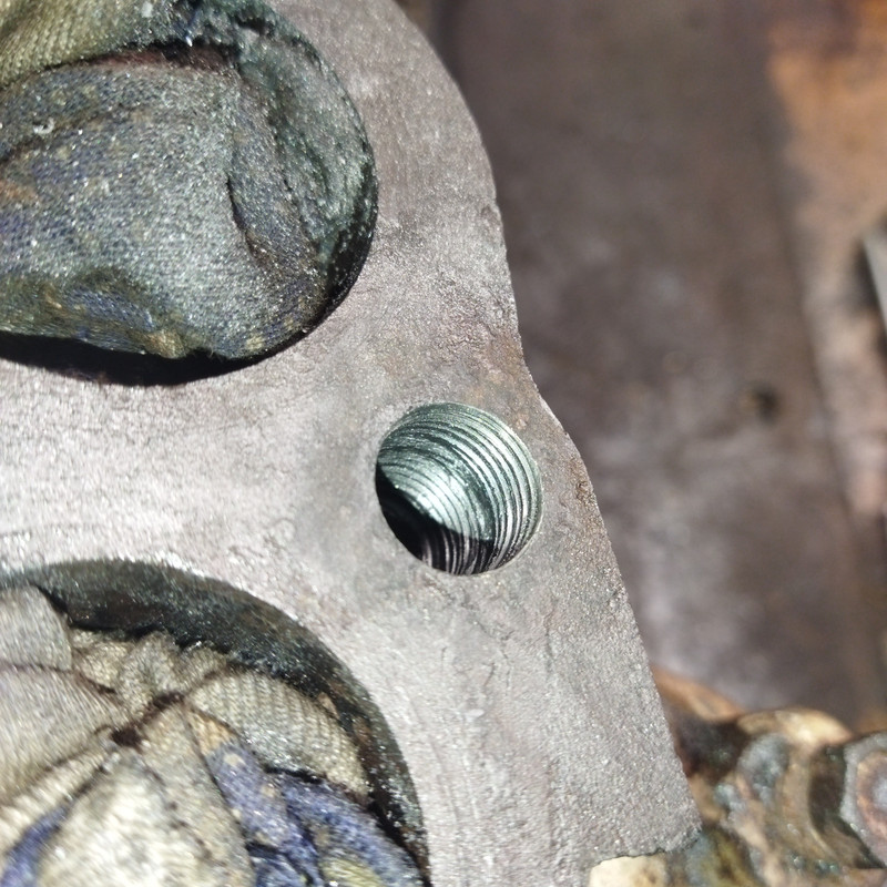

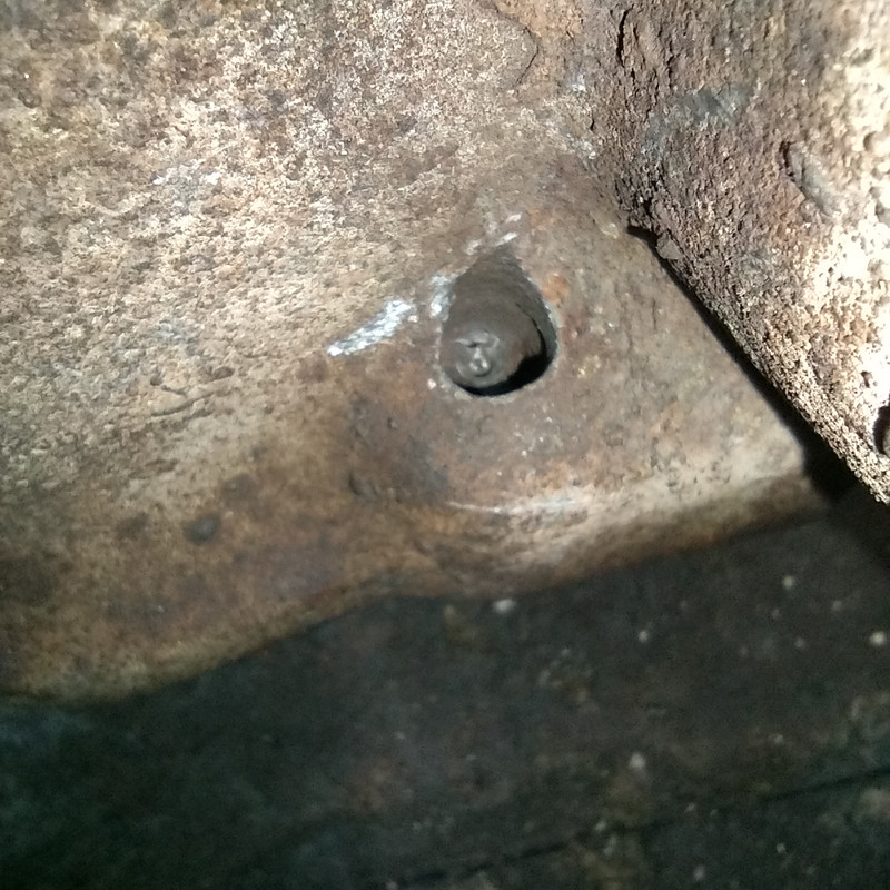

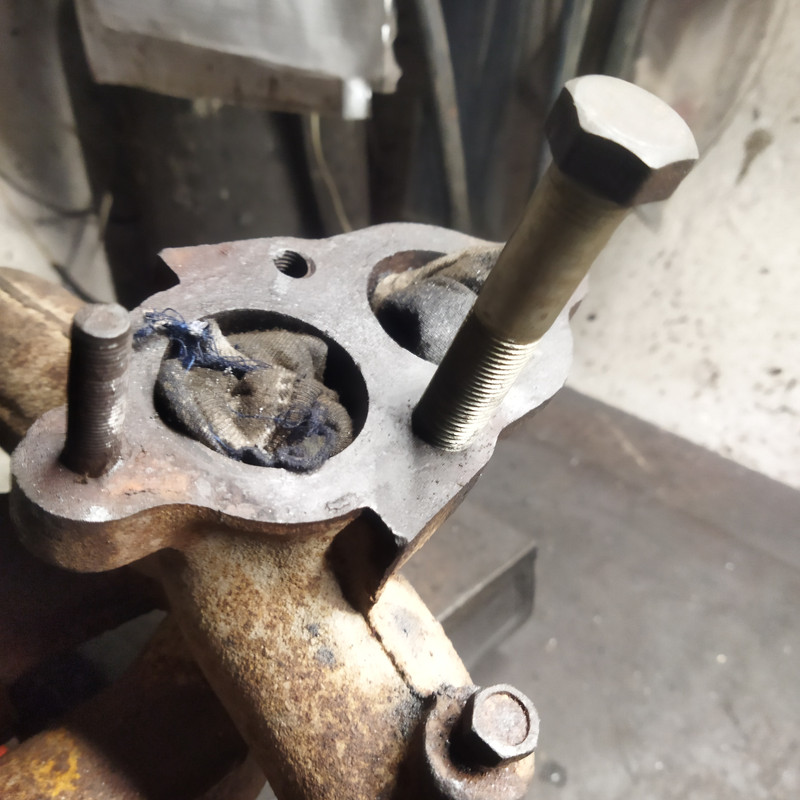

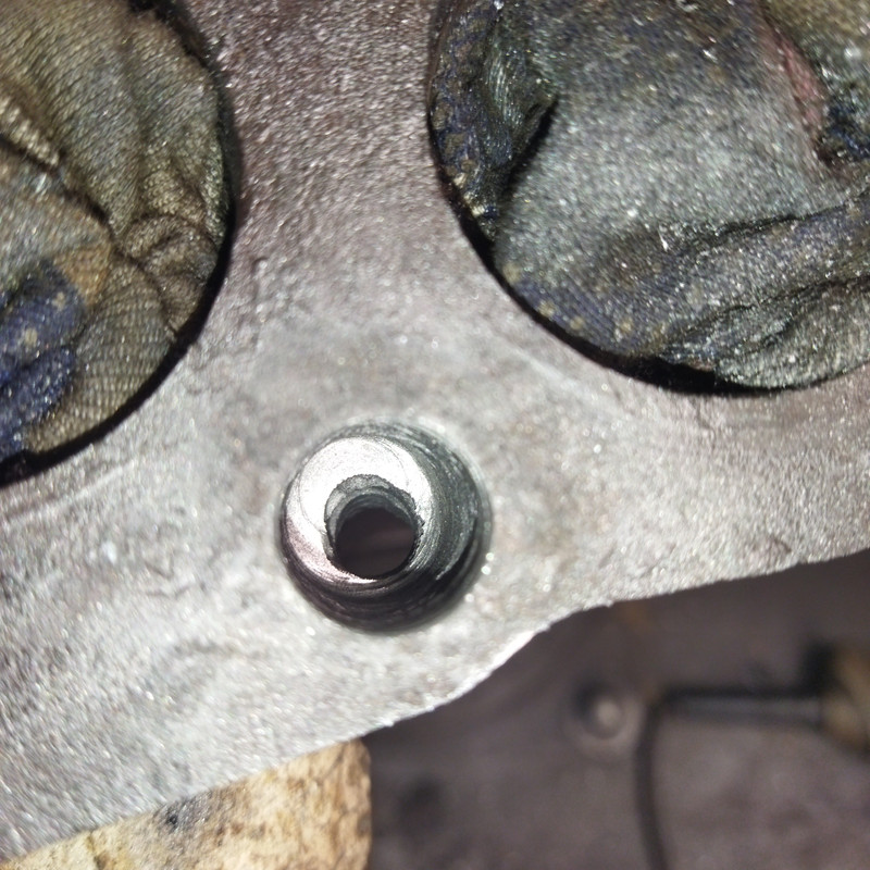

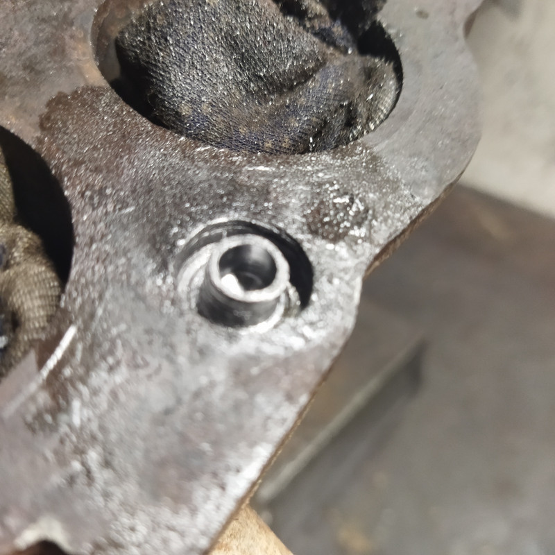

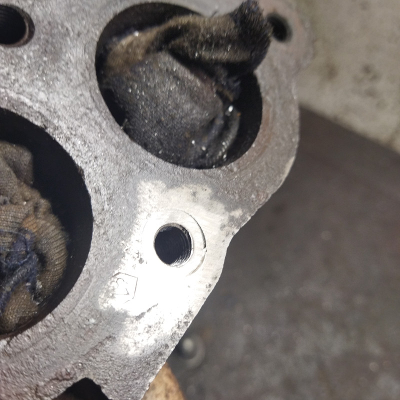

Из последних интересных гаражных событий могу поделиться высверливанием обломанного мечика из выпускного коллектора. Собственно подогнали мне выпускной коллектор для 405- го мотора (я его параллельно продолжаю собирать), но радовался я недолго, так как обломанная на вид шпилька оказалась мечиком... Тем не менее выход из ситуации я нашел :verynice:
Сперва на сколько смог, заглубился и нарезал резьбу
А затем вкрутил болт
Срезал, разметил и снова засверлился мелким сверлом

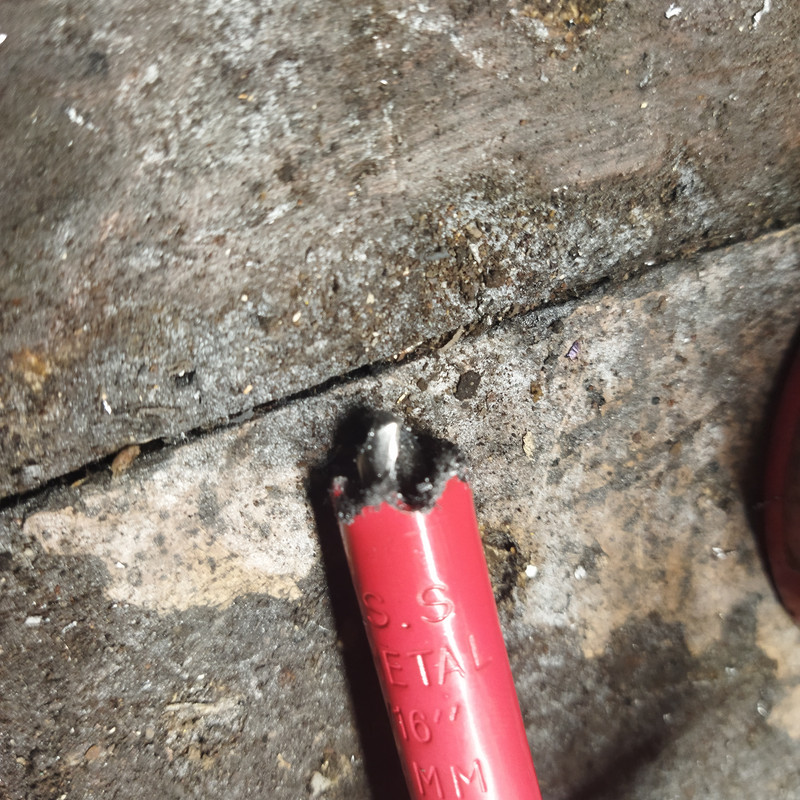

Потом взял вот такую дешманскую коронку и начал по-чуть заглубляться.
Главное- не спешить и обильно мазать.
Ну и собственно виновник "торжества" :verynice:
Дальше сверлим, закручиваем болт, срезаем его и уже в данном "теле" нарезаем полноценную резьбу
Готовый результат :verynice:
Дважды волганутый...

Коронка вот такая
Времени было потрачено прилично, но оно того стоило :good:

Жесть какая :surprise: Вручную лично я точно не стал бы высверливать :careful:

Сообщение TANKER » Пн окт 31, 2022 10:33 am
т.е срезанный болт был как центр для центровки сверла коронки, правильно понял ?
+++ за терпение

TANKER, ага правильно
я бы отдал на какое-нибудь производство,на фрезерный станок
Кто бы взял ещё) да и это скорее работа для сверловки.
Казалось бы после просверленной насквозь балки уже трудно чему -то удивиться. Но тут целая ремонтная технология. Очень познавательно.

Жесть какая Вручную лично я точно не стал бы высверливать
Ну я решил рискнуть :lol:
Ага, именно так и есть :nice:

Балку больше ни за что сверлить не возьмусь :verynice:

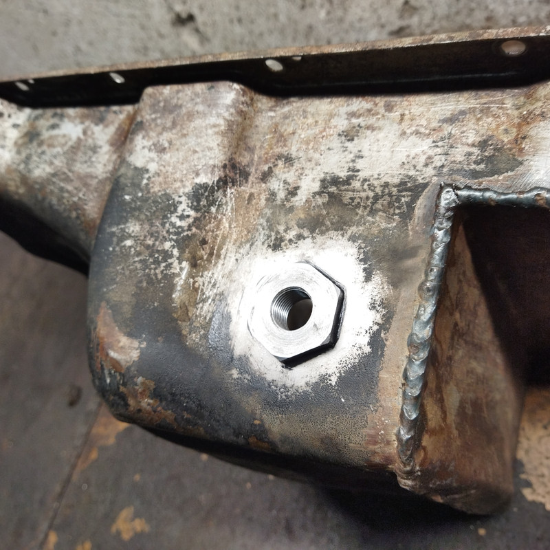

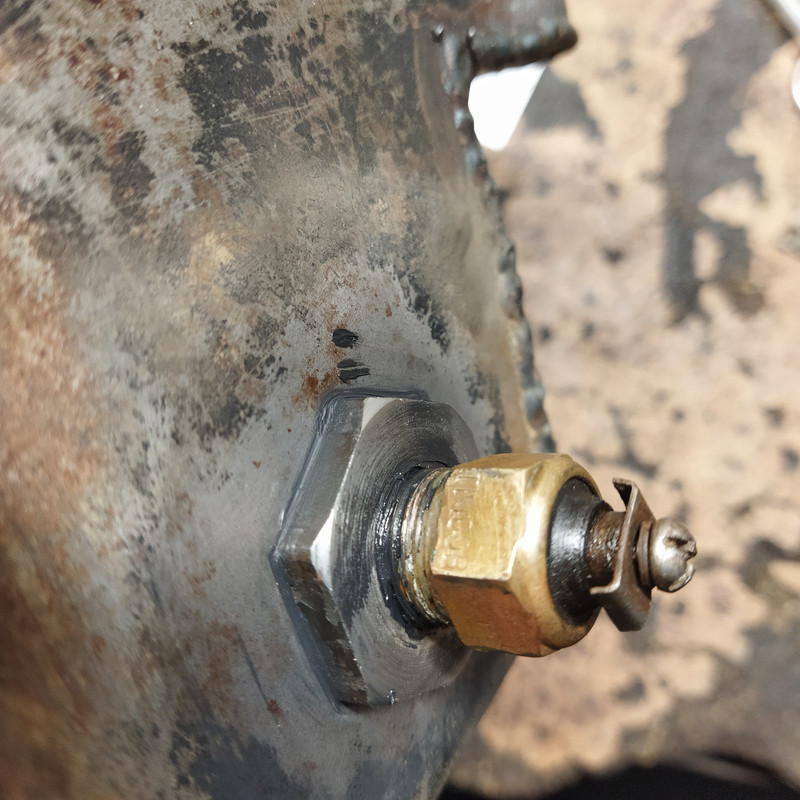

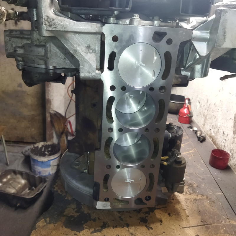

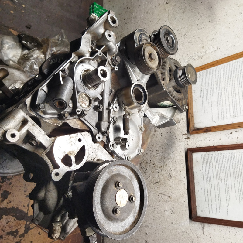

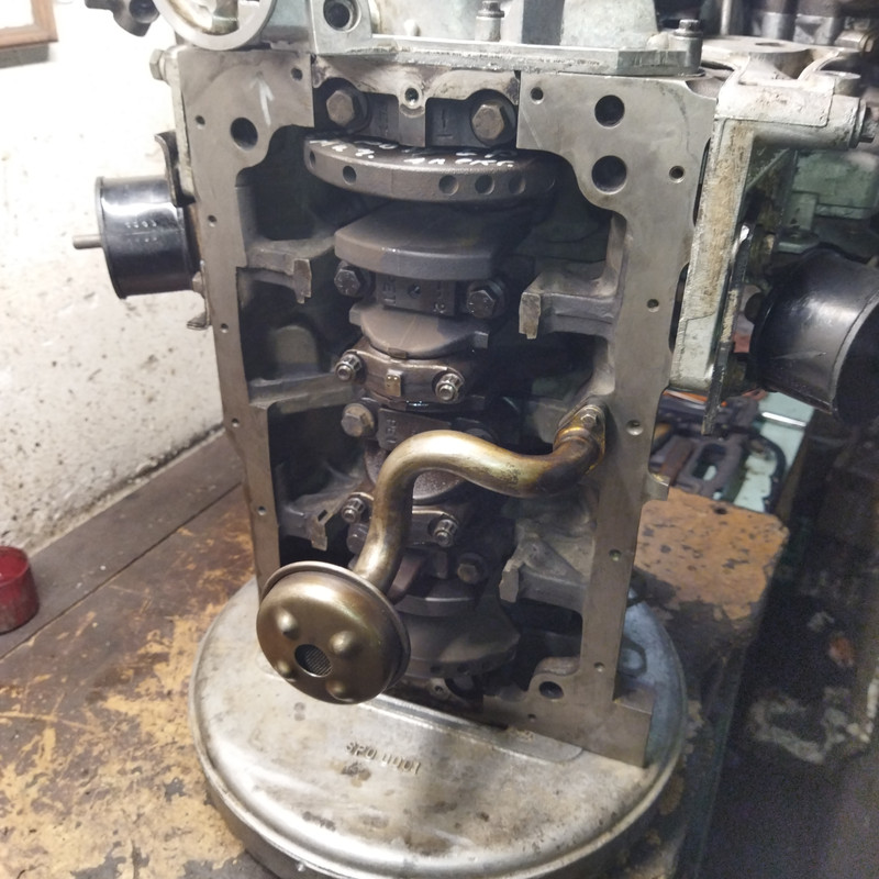

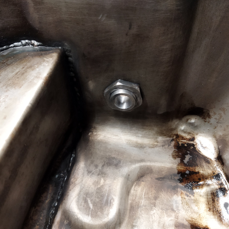

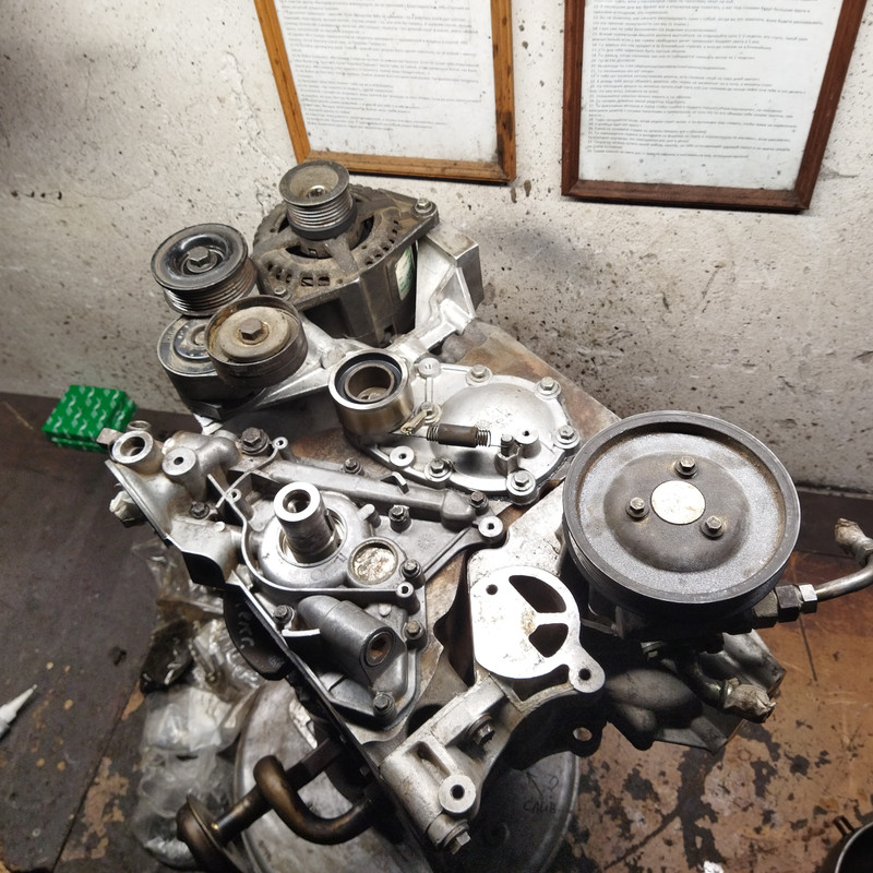

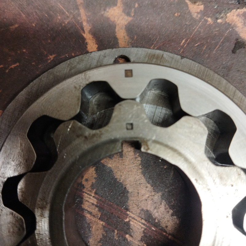

Работы с Ровером понемногу продолжаю. По старой доброй личной традиции сделал футорку под датчик температуры в поддон.

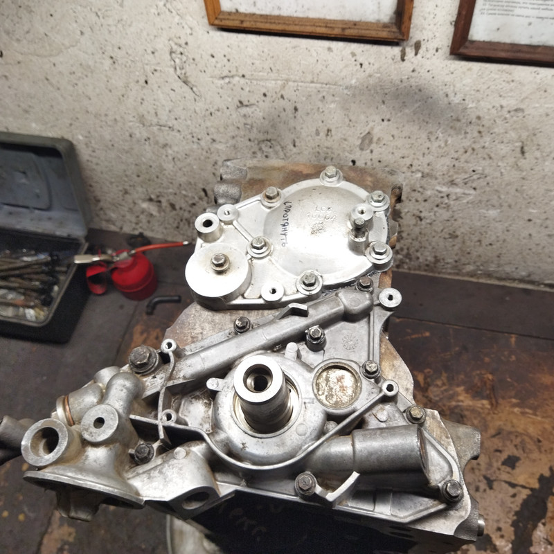

А вот так выглядит маслонасос
Железо, отмытое при помощи бензина и зубных щеток :verynice:
Сам мотор начинает приобретать вид :nice:

Сообщение RAV_21 » Вт ноя 01, 2022 5:19 am
Ух какая красота,надо бы блок покрасить,вообще здорово будет :good:

#1063
Сообщение КЭП » Вт ноя 01, 2022 17:29 pm
Может по-позже заморочусь :nice:
