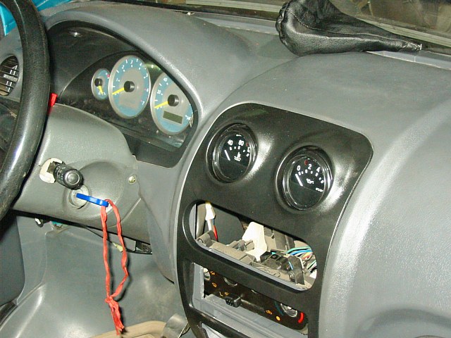

Быстро сказка сказывается, да небыстро китаец делается: сцепление, заказанное сразу после покупки, приехало только сегодня. Ух, поставлю :). Штатное - прямо как ЗМЗ на Газели: тугое и дергает.
В приборке не работает температурный показометр, а давления масла и вовсе не предусмотрен. Зато бесполезные средние дефлекторы вентиляции (круглые) имеют диаметр аккурат под уазогазоновские приборы. Показометры два штука купиль, датчикама резьба не подходи, однака... С маслом еще не разбирался, разобрался с температурным. В движке резьба под жигулевский датчик, при этом ни жигулевский, ни родной по сопротивлению не подходят к уазовскому показометру. Где там мой напильник...
Если кто не знает как получить нужное сопротивление в нужном корпусе, вот краткий мануал. Берем датчик (жигулевский в данном случае), аккуратно спиливаем завальцовку и выковыриваем пластиковую вставку с контактом. Под ней пружина, которая прижимает к дну датчика мелкую металлическую таблетку - это и есть терморезистор. Разбираем второй датчик (волговский), который устроен точно так же, достаем оттуда таблетку и суем в жигулевский корпус. Собираем в обратной последовательности и вальцуем взад (если есть токарник) или просто вклеиваем вставку.
А для масла, похоже, придется как-то волговский тройник перетачивать, чтобы воткнуть одновременно и бочонок, и датчик красной лампы.

Выкрутил масляный датчик - а на нем 1\8 х 27 BSPT, как на 24-й тормозной лягушке. Бляаааа... Переходник искать охуею.
Сообщения: 1201
Re: Анкета Mortis
#10269
Сообщение losik » Пт окт 31, 2014 8:17 am
Придется заняться рукоблудиемделием, тебе же не привыкать))

Mortis писал(а):Выкрутил масляный датчик - а на нем 1\8 х 27 BSPT, как на 24-й тормозной лягушке. Бляаааа... Переходник искать охуею.
Если выточить не вариант - можно сварить/спаять из двух/трёх подходящих резьб нужный тройник/переходник.
Re: Анкета Mortis
#10272
Сообщение Mortis » Пт окт 31, 2014 11:35 am
Да, единственный вариант. Но для начала попробую все же поискать переходник на нормальную резьбу и тройник тогда можно будет использовать готовый.

Mortis, я в связи с глобальным финансовым кризисом переквалифицировался из сисадминов в ремонтника/настройщика/установщика и т.д. бытовых и проф.кофеварок :mad: Так вот что скажу - гидросистема в проф это тот еще пайпдрим, и дюймовых переходников/штуцеров/нипелей там вагон и малая тележка, погляди например тут, может что подходящее нароешь ;) На ценники не смотри - оригиналы от производителя к нам в РБ на порядок дешевше приходят, просто очень грамотно сделанный сайт. На заметку, в бытовых помпа давит 15-18 бар минимум, плюс температура на выходе из бойлера для приготовления кофе больше 100 и, блин, банальный одноразовый хомут на силиконовом шланге все это держит :wink:
Re: Анкета Mortis
#10275
Сообщение Mortis » Пт окт 31, 2014 23:01 pm
Уже все образовалось. В инете нарыл что нужный переходник используется в аэрографии, потом поехал в Леруа-Мерлен и нарыл там аэрографический отдел. Там же и тройник 1/4 купил, то есть прямо под наши датчики :). Фотку выложу когда разберусь, почему не могу попасть на ftp.

Сообщение Mortis » Сб ноя 01, 2014 13:11 pm
Вот так получилось:
Тройничок можно также использовать как тройник обратки для 126-го семейства карбов :).

Сообщение СержНовоч » Сб ноя 01, 2014 16:57 pm
Так под этот датчик давления(бочёнок) и указатель нужен наш?!

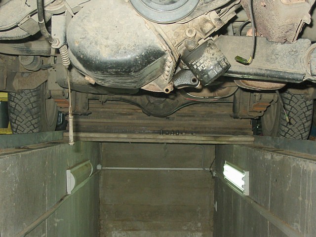

Сообщение Mortis » Сб ноя 01, 2014 22:00 pm
СержНовоч
Уазовский тоже пойдет.
ЗЫ: Есть в бусике один минус: самая нижняя точка машины выглядит вот так:
Когда переезжаю через всякие кочки-бордюрчики, ощущение как будто ползу с голыми яйцами вприсядку над полем гвоздей :). Защиту картера надо ваять помощнее.

Сообщение losik » Вс ноя 02, 2014 20:45 pm
Зато фильтр откручивать удобно)

По виду кажется, будто бочонок маслодатчика представляет собой некислый такой рычаг
У себя решил проблему проще, купил бочонок под нужную резьбу. Если он поломается, это будет видно по стрелке.
