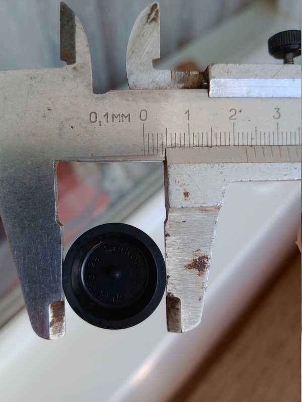

По итогу сезона ресурс современных манжет ГЦС из ЗАЗГАЗВАЗа - 800 км. Еще не потекло, но жидкость уже черная от стершейся резины. Поэтому решено было сделать еще один поршень под фторкаучуковую манжету от ГАЗ-21.
На моем станке есть штатная делилка на шпинделе, можно сверлить перепускные отверстия не снимая детали со станка:
Поршенек готов
Примерка манжеты
Интересно, сколько эта протянет? :lol:

Перебрал еще раз ГЦС, поставил самодельный поршенек, посмотрим как он будет работать.
Как показала практика, бронза как-то реагирует с тормозной жидкостью и превращается в абсент:
И на свету
Моя реакция на это:
Сам поршенек имел следы неравномерного износа и видимо все-же был не достаточно цилиндрическим.
Все собрал, прокачал и немного покатался.
Надеюсь, ближайшие пару лет меня этот узел беспокоить не будет.

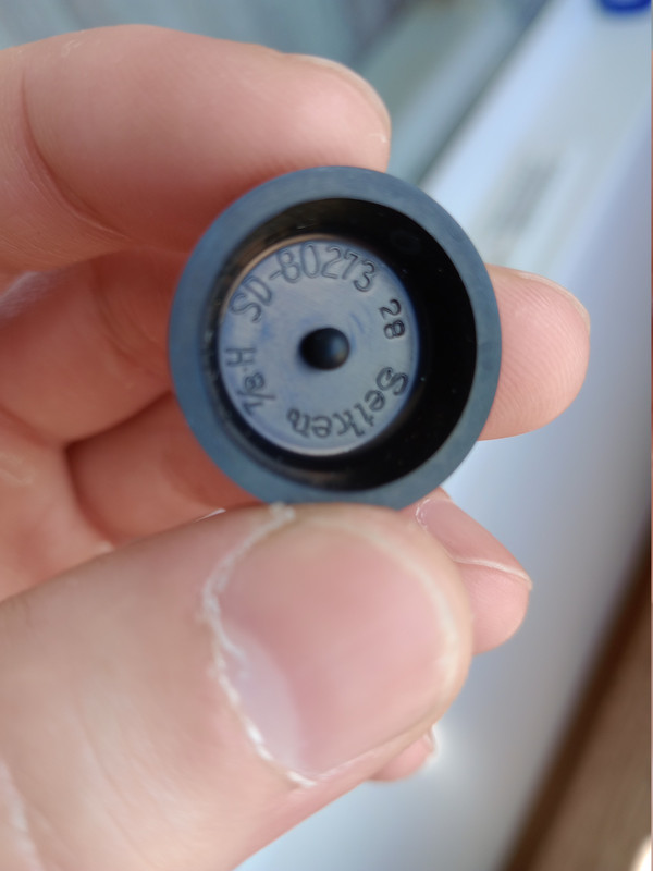

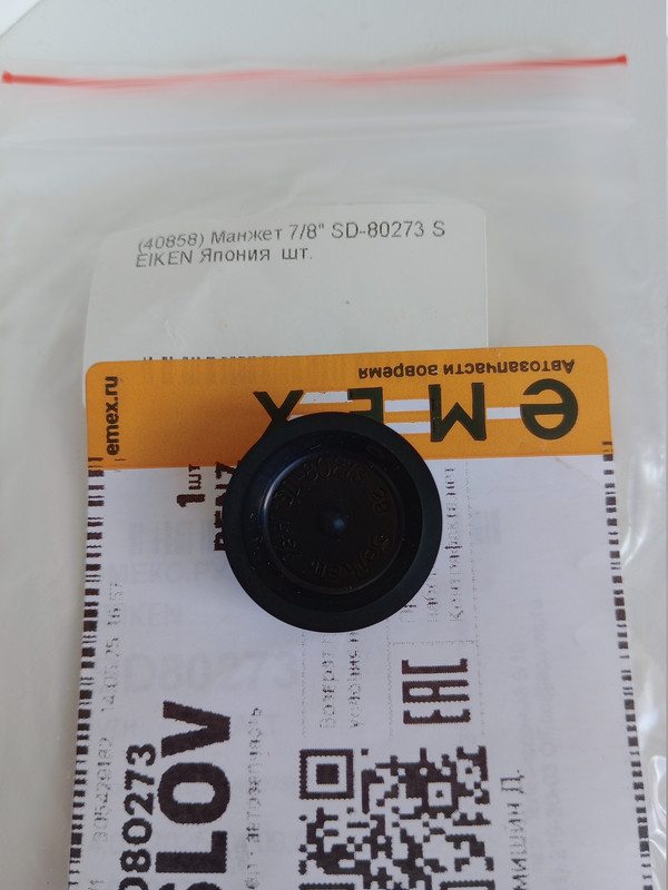

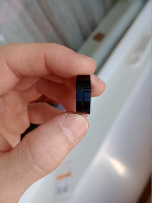

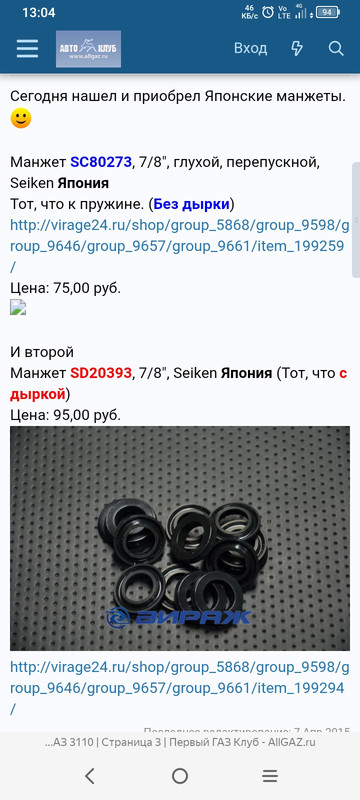

Возращаясь к теме манжет ГЦС нашел такие номера аналогов, заказал. Не могу найти манжету на поршень (куда-то убрал) для фото, чертовски похожа на родную. Еще не ставил... В тот раз я тебе действительно дал номера манжет на РЦС. Старею...
Для фанатов Москвичей тоже будет полезно, у них тот же ГЦС стоит

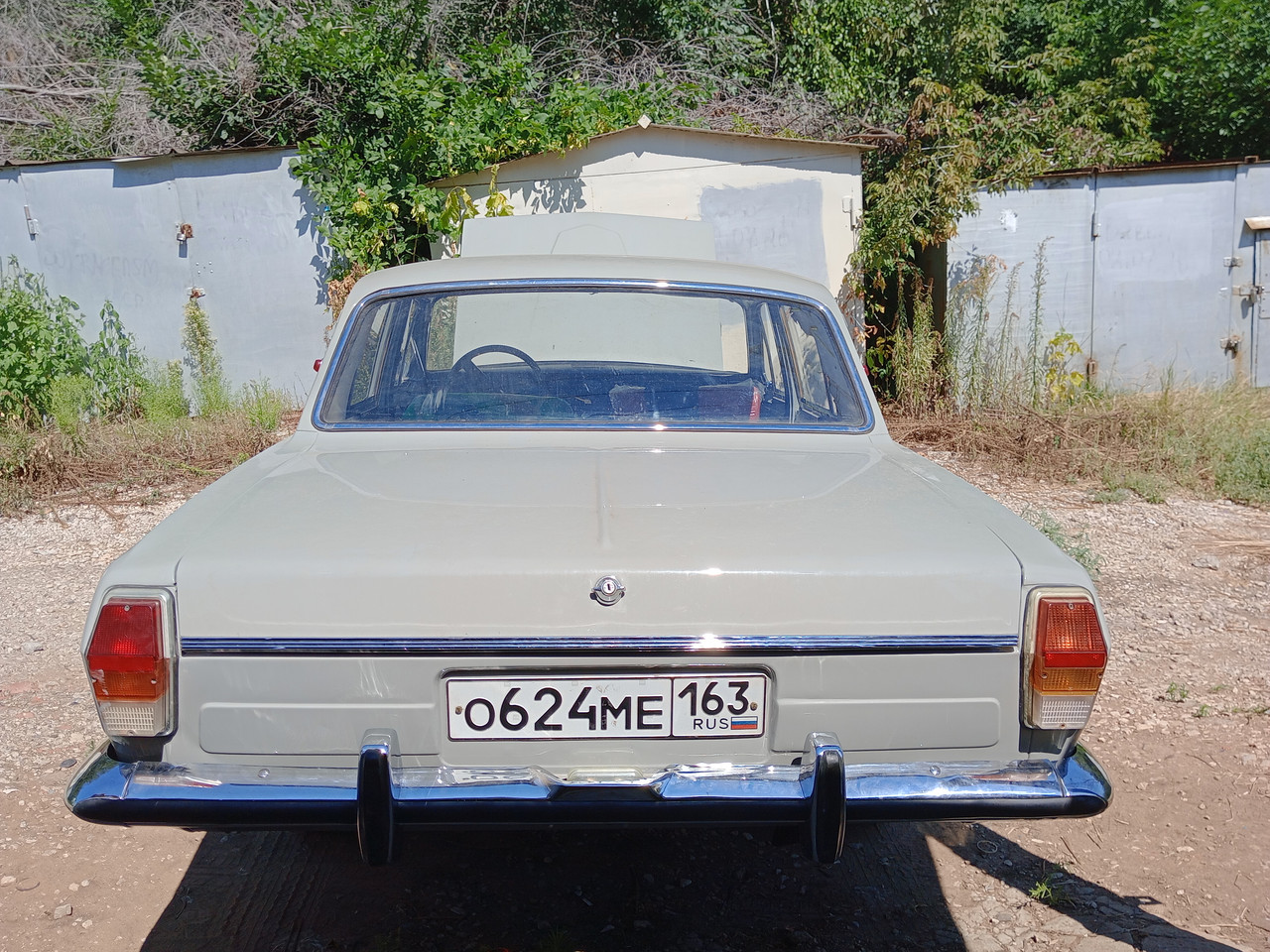

Сезон 2025 закрыл в таком виде

Поблагодарили: 38 раз
Анкета АГРОНОМ
#267
Сообщение АГРОНОМ » Вс мар 01, 2026 11:24 am
Дмитрий, спасибо!
Ценная информация. Но надеюсь, что в ближайший год мне туда лезть не потребуется)
