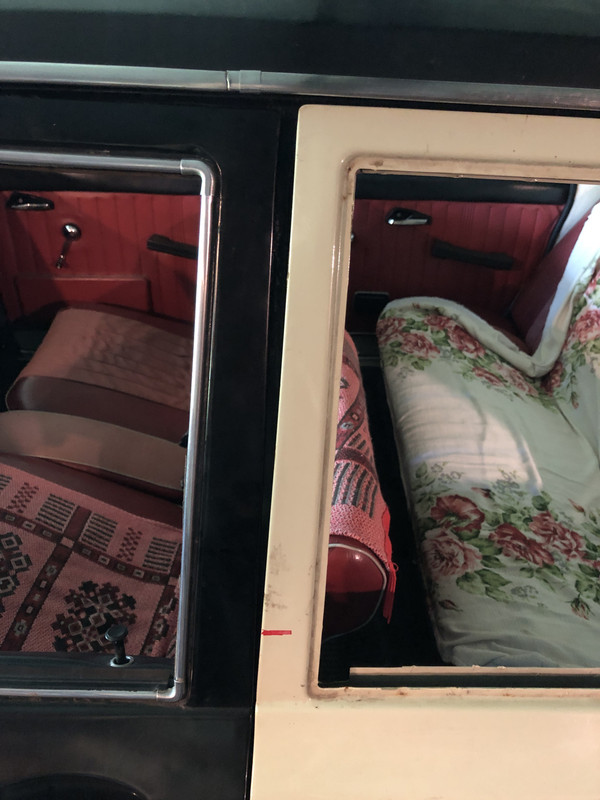

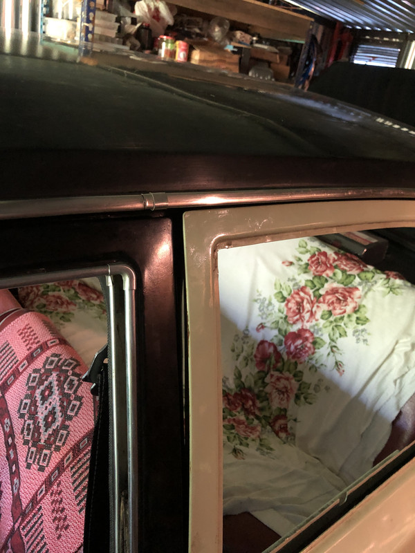

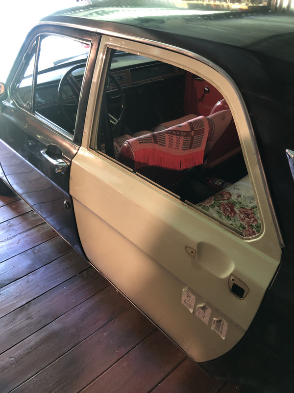

Попробовал дверь донорскую поставить. Разобрал ее аккуратно. Врезал поздний замок. А она не садится. Тело более-менее, а рамка торчит на 2 см наружу. Капец. Это можно как-то исправить? Догнуть внутрь или еще как-то.

Андрей, петли пробовал "утапливать"? Верхняя, там, где прикручена к стойке (не к двери) ... С двигателем что делал?
Анкета АГРОНОМ
#256
Сообщение Mortis » Ср июл 23, 2025 14:15 pm
Рамки я гнул, успешно. Не на 2 сантиметра, правда.

Да, если их утопить, само тело двери уйдет из плоскости заднего крыла, а рамке это не сильно помогает. Я сравнивал со старой дверью-приложил строительный уровень в верхней и нижней точки спереди-у родной двери стрела прогиба в районе низа рамки - 12 см, у новой-10 см.

Просто берем руками, упираемся ногой и гнем? Я не кузовщик ни разу, поэтому стремно. Руками рамку можно прижать как надо, но она потом обратно отпружинивает.

догибать лучше вдвоем, да прямо руками, ну или к кузоввщикам обратиться, хотя мало их осталось,

Я на машине гнул. В щель открытой двери втыкаешь что-нить типа запаски и толкаешь рамку со всей дури.

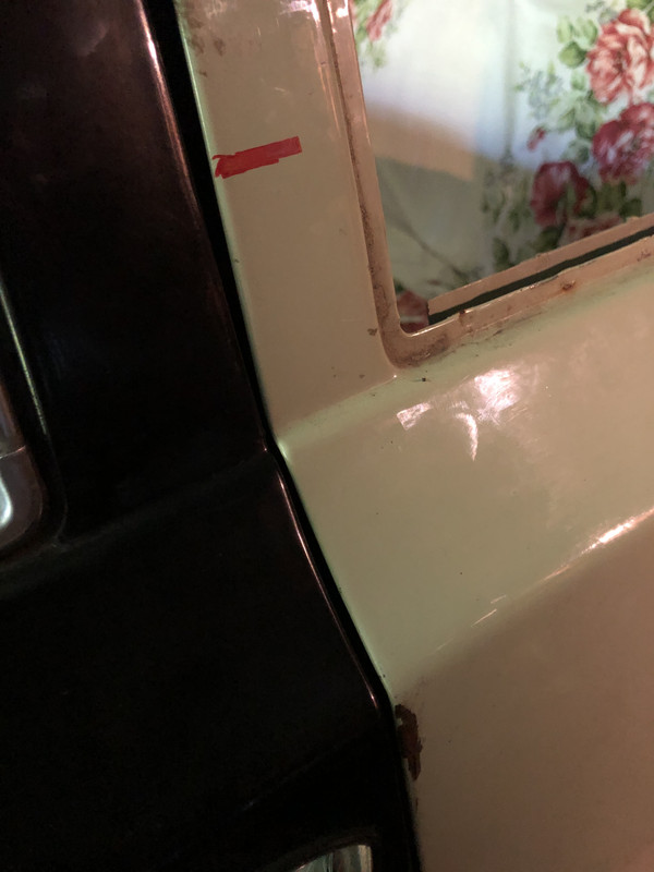

В общем дверь я согнул. Посмотрел, где рамка начинает торчать, отметил это место маркером, уперся ногой и потянул двумя руками. Какое-то время металл сопротивлялся, а потом пошел... Начало пластической деформации тактильно ощущается очень хорошо.
Получилось в целом неплохо.

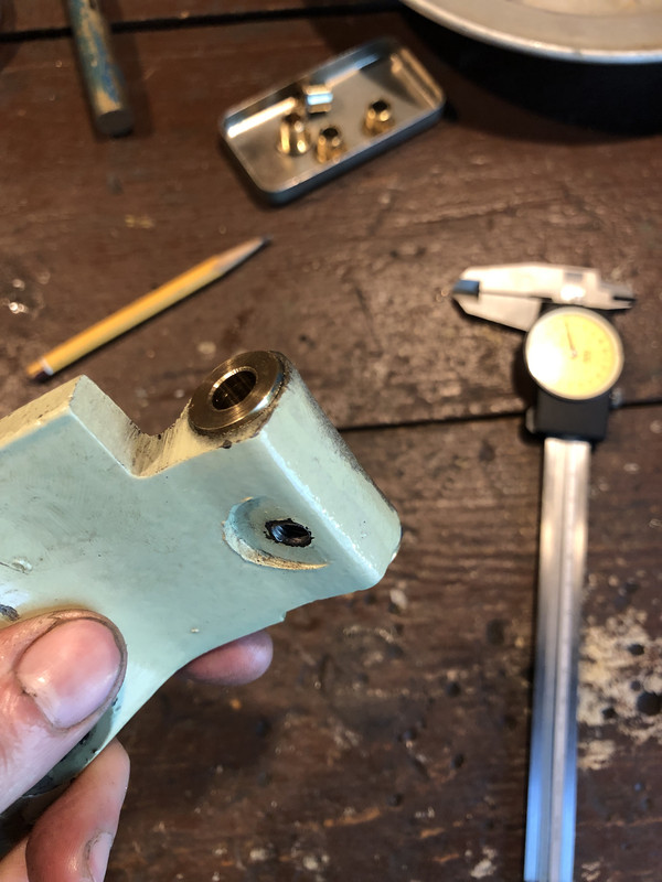

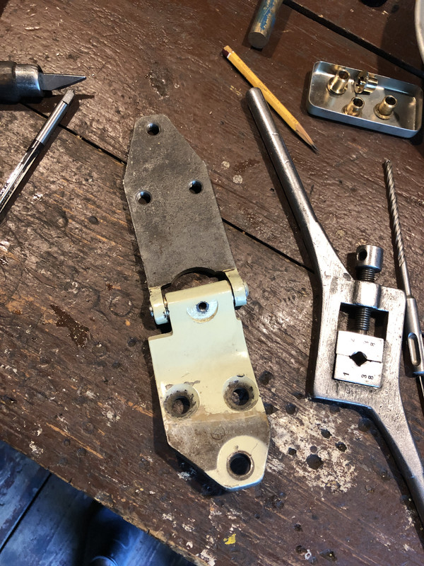

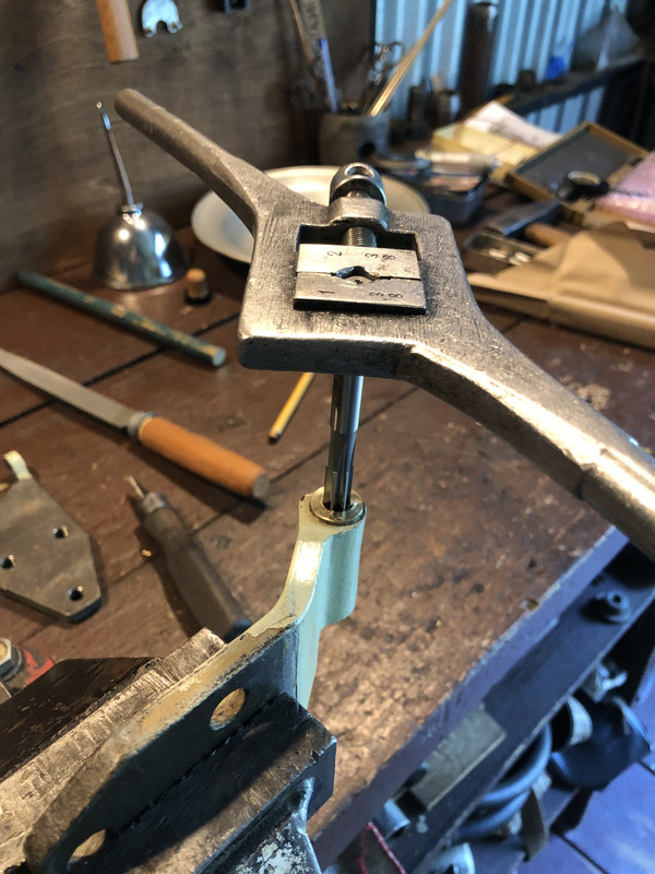

А, ну и одну петлю пришлось отремонтировать-она от времени закисла и втулки провернулись в теле петли. Сама ось не пострадала, износа на ней нет. Обошлось заменой втулок.

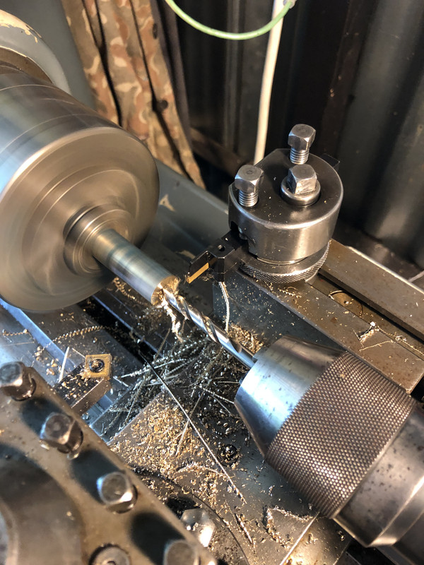

Сверлим:

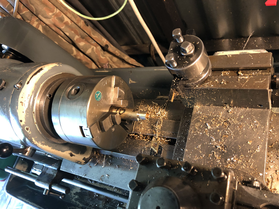

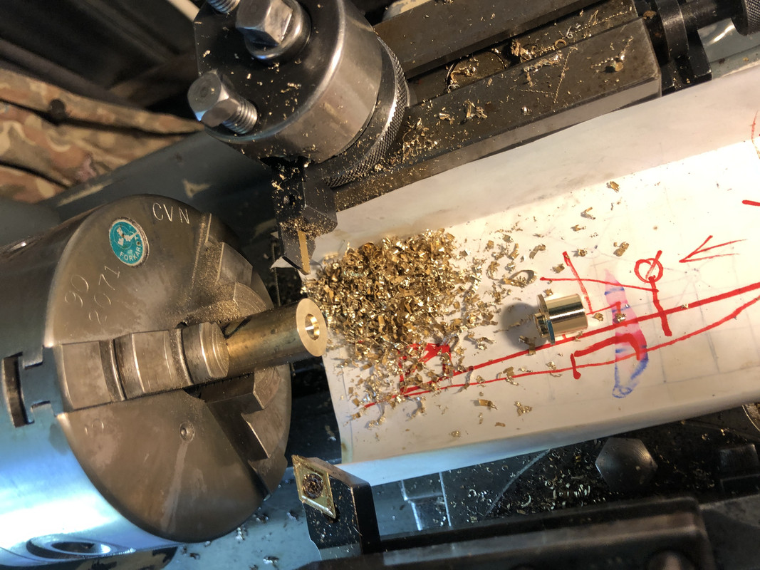

Точим:
Отрезаем:

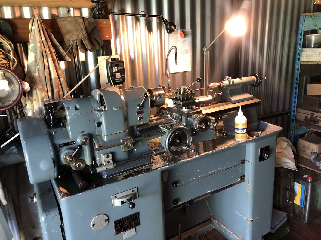

Станок в строю. Работы с ним было много, пока только отмыл, чтобы он не съел себя сам, укомплектовал оснасткой, кое-чего подремонтировал и пока работаю. Капиталить пока стремно.
Втулки забил в петлю. натяг сделал 0,05 мм
Разворачиваю втулки за один проход:
Готово:
Получилось прямо очень приятно-и вращается равномерно с небольшим усилием и люфта вообще нет. Поскольку вал каленый, втулки сделал из БраЖ.
