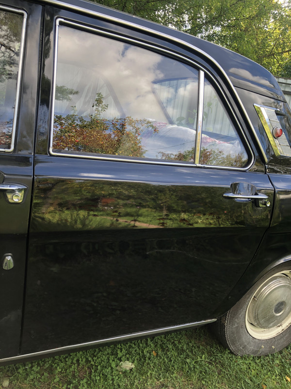

В общем дверь я согнул. Посмотрел, где рамка начинает торчать, отметил это место маркером, уперся ногой и потянул двумя руками. Какое-то время металл сопротивлялся, а потом пошел... Начало пластической деформации тактильно ощущается очень хорошо.
Получилось в целом неплохо.

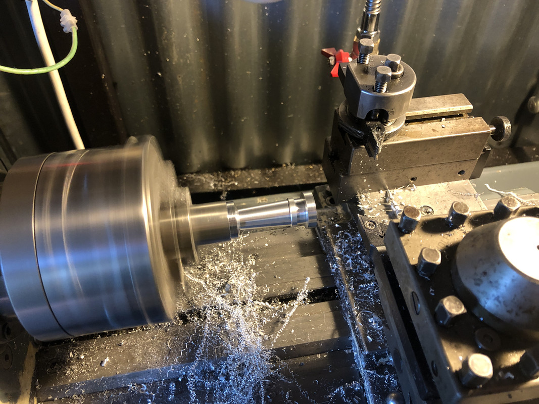

А, ну и одну петлю пришлось отремонтировать-она от времени закисла и втулки провернулись в теле петли. Сама ось не пострадала, износа на ней нет. Обошлось заменой втулок.
Сверлим:
Точим:
Отрезаем:
Станок в строю. Работы с ним было много, пока только отмыл, чтобы он не съел себя сам, укомплектовал оснасткой, кое-чего подремонтировал и пока работаю. Капиталить пока стремно.
Втулки забил в петлю. натяг сделал 0,05 мм

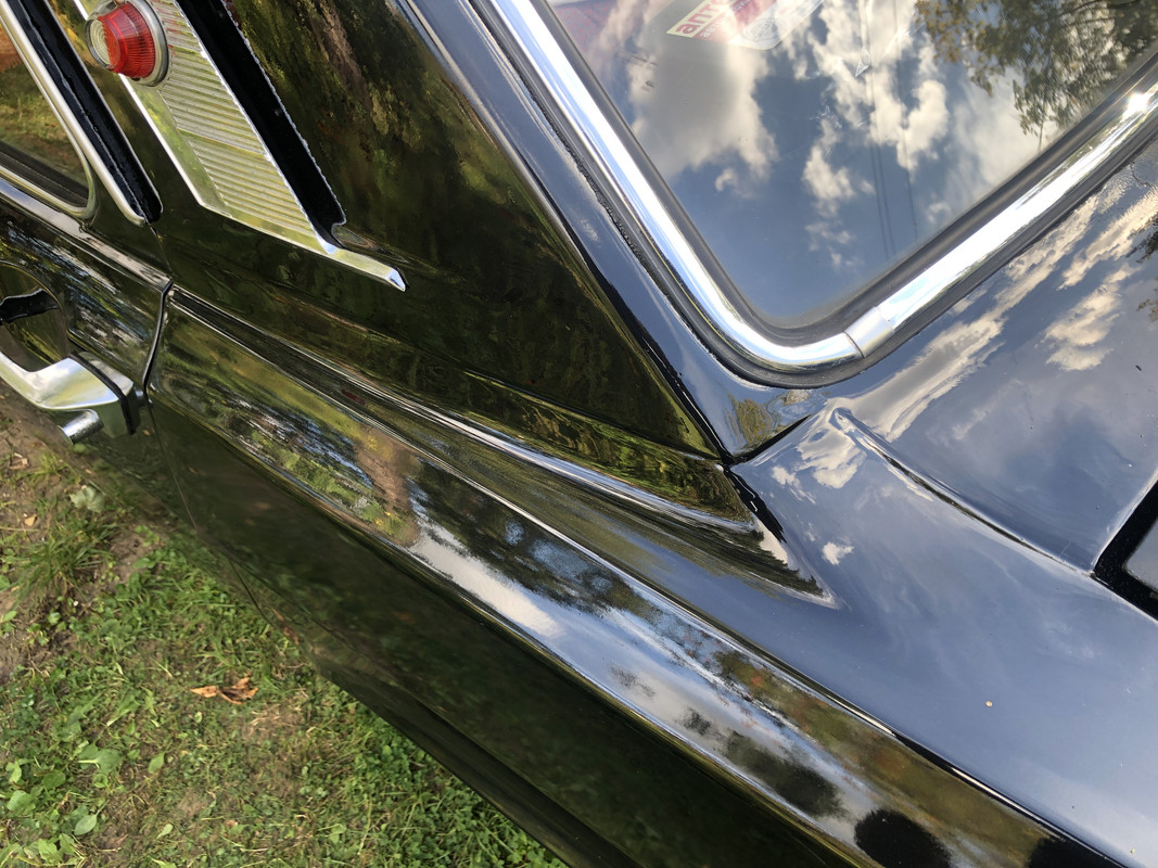

Покрасили дверь, стык заднего крыла и пол багажника. Сделали так себе, арматурку я пересобирал всю заново, чтобы нормально открывался замок и работал стеклоподъемник. В итоге теперь у меня на машине одна не гнилая дверь, не течет багажник и работает задний левый стеклоподъемник (раньше не работал). Дверь пролил НГ-222Б на горячую, надеюсь ржаветь не будет.
Вот тут раньше была гниль.
С пяти метров выглядит норм.

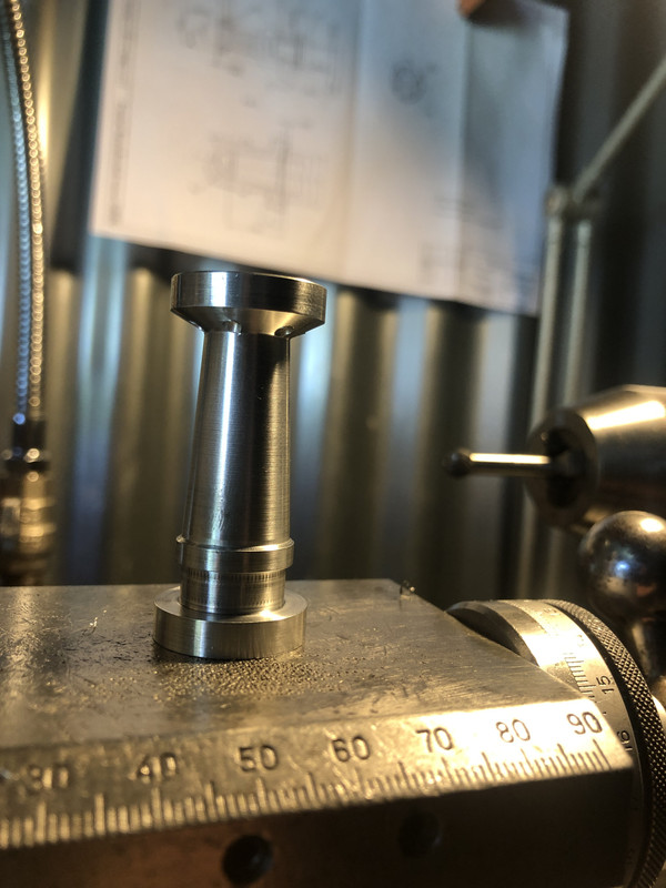

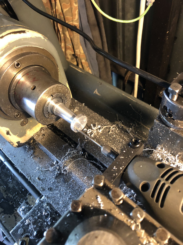

По итогу сезона ресурс современных манжет ГЦС из ЗАЗГАЗВАЗа - 800 км. Еще не потекло, но жидкость уже черная от стершейся резины. Поэтому решено было сделать еще один поршень под фторкаучуковую манжету от ГАЗ-21.

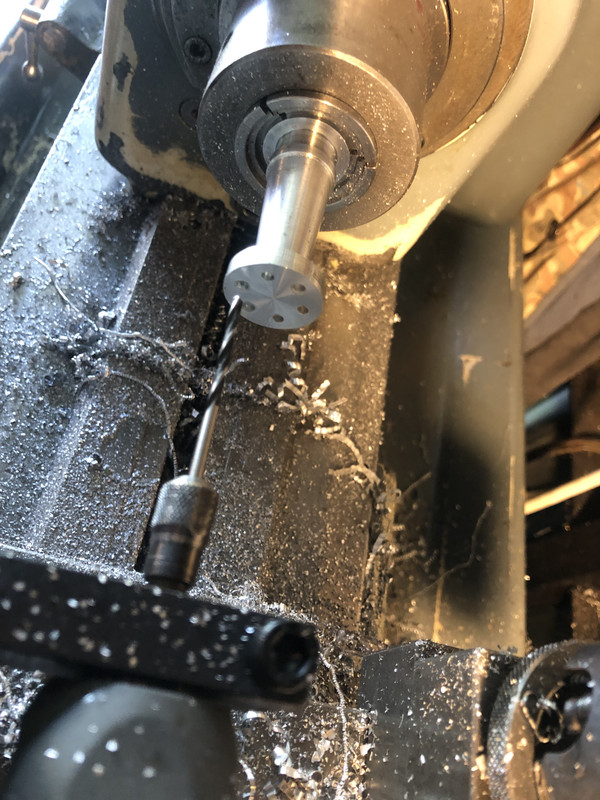

На моем станке есть штатная делилка на шпинделе, можно сверлить перепускные отверстия не снимая детали со станка:
Поршенек готов

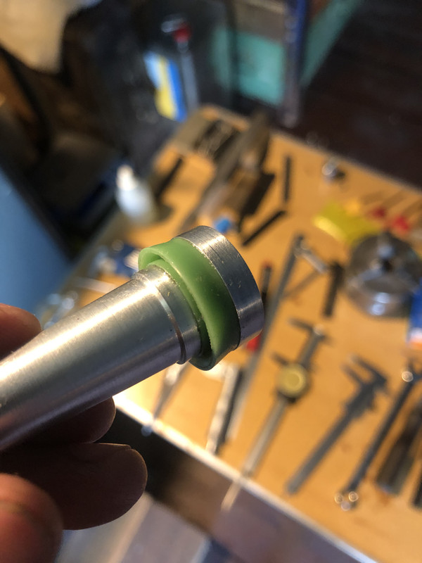

Примерка манжеты
Интересно, сколько эта протянет? :lol:

Перебрал еще раз ГЦС, поставил самодельный поршенек, посмотрим как он будет работать.
Как показала практика, бронза как-то реагирует с тормозной жидкостью и превращается в абсент:
И на свету
Моя реакция на это:
Сам поршенек имел следы неравномерного износа и видимо все-же был не достаточно цилиндрическим.
Все собрал, прокачал и немного покатался.
Надеюсь, ближайшие пару лет меня этот узел беспокоить не будет.
