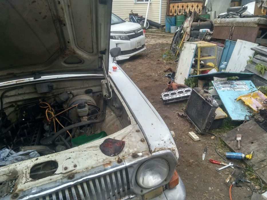

немного повозился с Волгой
https://ibb.co/z5Y6hsG
https://ibb.co/svq18B1
https://ibb.co/YdYPpJY
https://ibb.co/NFfWdYz
