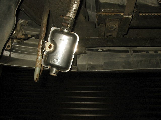

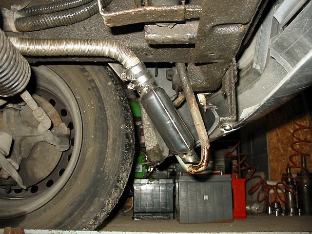

Когда Вебасту на бусик ставил, жаба задушила к ней штатный глушак за 3500р брать, а тут вдруг они на Али появились за 800р, да еще глушак для впуска в комплекте: https://ru.aliexpress.com/item/33049250 ... 33ednMF3ep . Не сказать что без глушака было пиздец как громко, изнутри выхлопа вообще не слышно, но если выезжали в компании палаточников, то приходилось вставать в отдалении, чтобы сон людям не обламывать. Так что как дешевые появились - заказал.
Выпускной глушак - наебаловка: на фотке оригинальный вебастовский с лабиринтом (выводы смещены к краю), а пришел прямоточный. Причем внутри вварена даже не перфорированная труба, а просто плотно сжатая пружина. Нахуя, вообще...
a 003_DCE.jpg (96.83 КБ) 31551 просмотр
a 005_DCE.jpg (53.5 КБ) 31551 просмотр

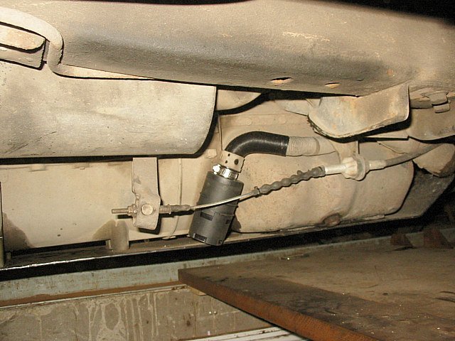

Для крепления приварил ухо к бесполезной штатной буксировочной петле. Бесполезной потому что когда за нее дернули, она вытянулась и чуть не сломала бампер, с тех пор трос вяжу за балку подвески.
Впускной глушак спроектирован грамотно.

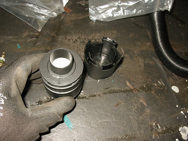

Капсула у меня в руке прямоточная, на периферии заполнена обычным поролоном, на нее надевается либиринтная впускная насадка. Диаметр вывода тоже больше вебастовского, но в комплекте шел китайский шланг, который на вебастовский накрутился как по резьбе - получился переходник.
a 007_DCE.jpg (75.69 КБ) 31551 просмотр
Что могу сказать - разница чувствуется, но не более того. Под бок к палаточникам все равно бы не встал, так что приобретение более-менее бесполезное.

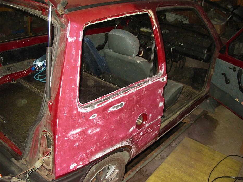

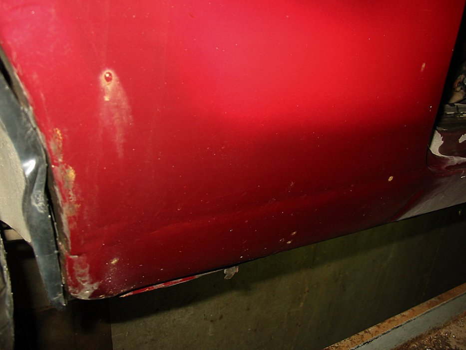

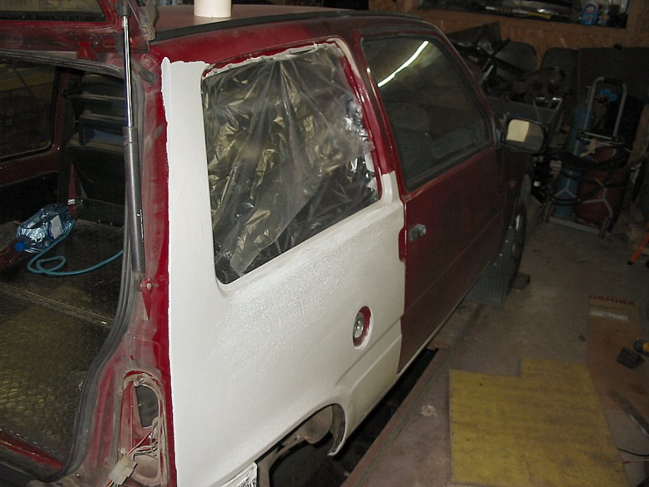

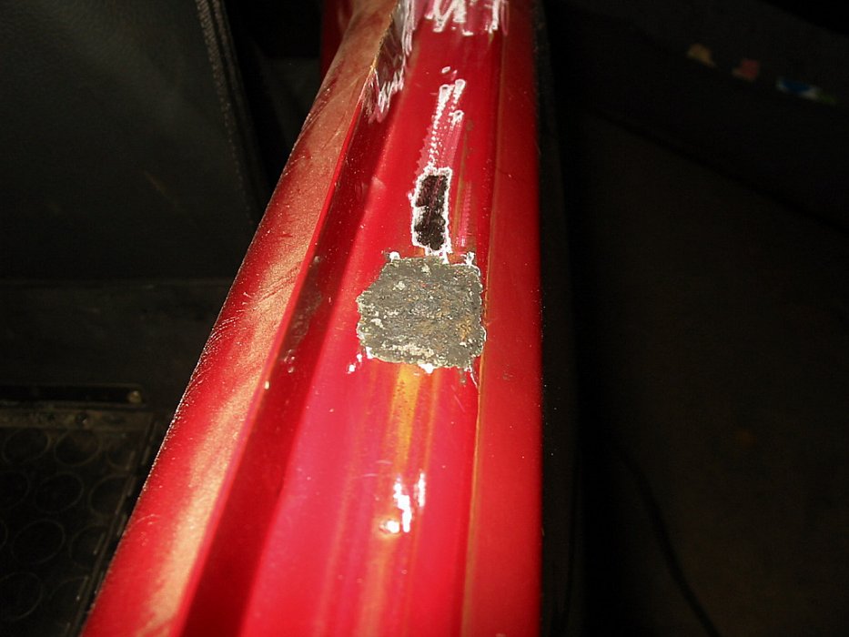

Приступил к покраске Оки. Основной причиной послужила ржа, лезущая из под уплотнителя заднего бокового стекла. Вынул стекло -
a 003_DCE.jpg (93.03 КБ) 31337 просмотров

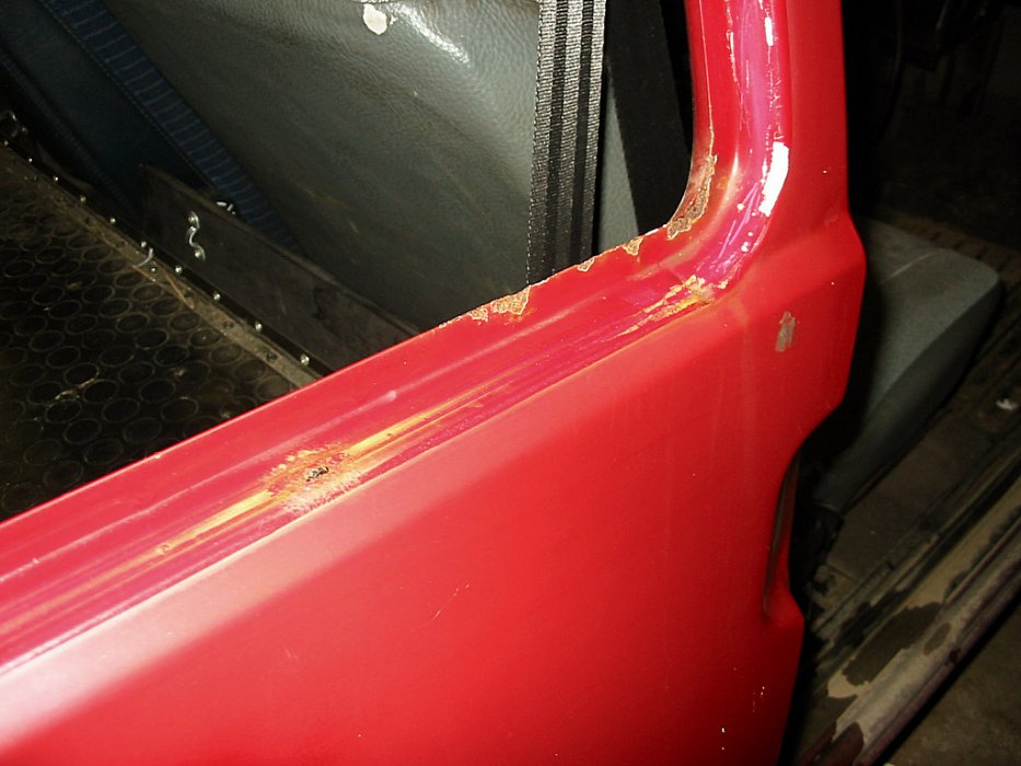

Язвы по точкам сварки. Одной канавки в "подоконнике" для стока попавшей под уплотнитель воды чвно недостаточно, вода застаивается. После откалывания ржавчины стало понятно что с вмешательством я припозднился: уже местами до дырочек дошло.
a 007_DCE.jpg (78.25 КБ) 31337 просмотров
Зачистил насколько можно, остатки протравил преобразователем ржавчины. Раз пошла такая пьянка, решил сразу перекрасить всю бочину т.к. в других местах из под краски тоже точки проступили.
a 004_DCE.jpg (72.45 КБ) 31337 просмотров
После зачистки можно констатировать что колхозной покраски, пусть с правильным набором химии (с травящим и эпоксидным грунтами), хватает на две зимы. Порог пришлось обдирать почти полностью, ржа прекрасно расползлась под слоем эпоксидника. Травящий грунт ни фига не травит? Впрочем левый порог пока жив. Его я делал первым, возможно потом с правым, заебавшись, где-то схалявил в плане процедуры, уже не помню.
a 008_DCE.jpg (150.31 КБ) 31337 просмотров
a 009_DCE.jpg (109.68 КБ) 31337 просмотров
На этот раз без травящего, эпоксидник валиком в два слоя. Поверх по мокрому обычный акриловый грунт и на этом пока все, надо за краской ехать.

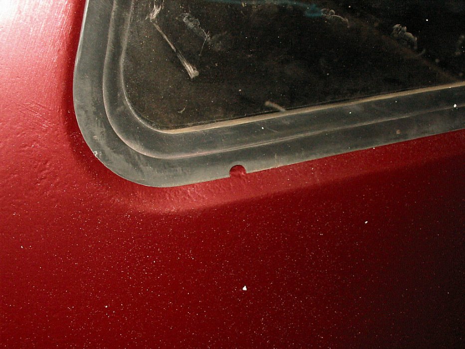

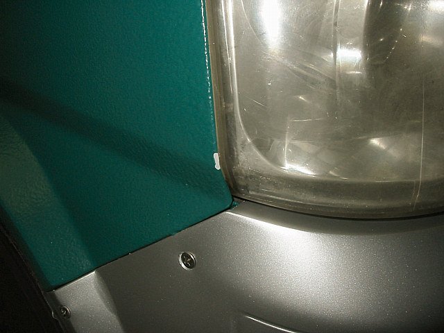

Эксперимента ради прорезал в уплотнителе вторую водосточную выемку и выкусил два кусочка из внешней юбки, чтобы легче наружу сливалось.
a 006_DCE.jpg (170.06 КБ) 31255 просмотров
a 010_DCE.jpg (134.68 КБ) 31255 просмотров

#13088
Сообщение snegovik » Чт окт 31, 2019 18:38 pm
Отверстие для слива воды, попавшей под уплотнитель. А нормально ли то, что в принципе закладывается возможность ей туда попадать? Странно как-то.
#13089
Сообщение Mortis » Чт окт 31, 2019 18:53 pm
Ну, он же не на герметике. На мойке или в сильный дождь что-то да просочится.
Сообщения: 624
Автомобиль: 24-10 1988
Откуда: Борисоглебск
Благодарил (а): 98 раз
#13090
Сообщение snegovik » Чт окт 31, 2019 19:26 pm
Можно же сделать на герметике? Для себя, хоть даже если по технологии и не требуется.

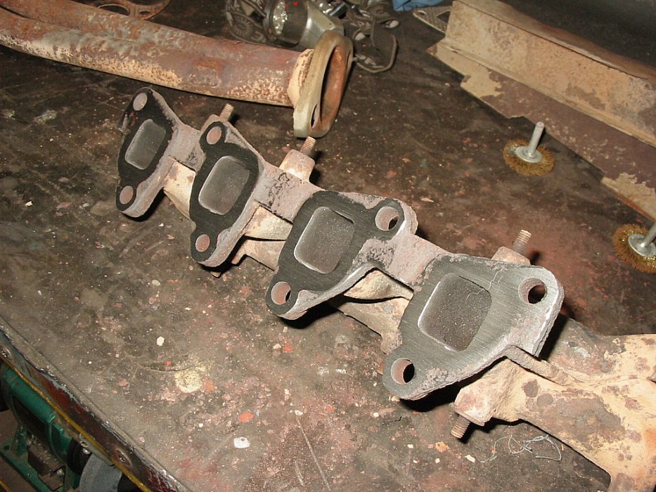

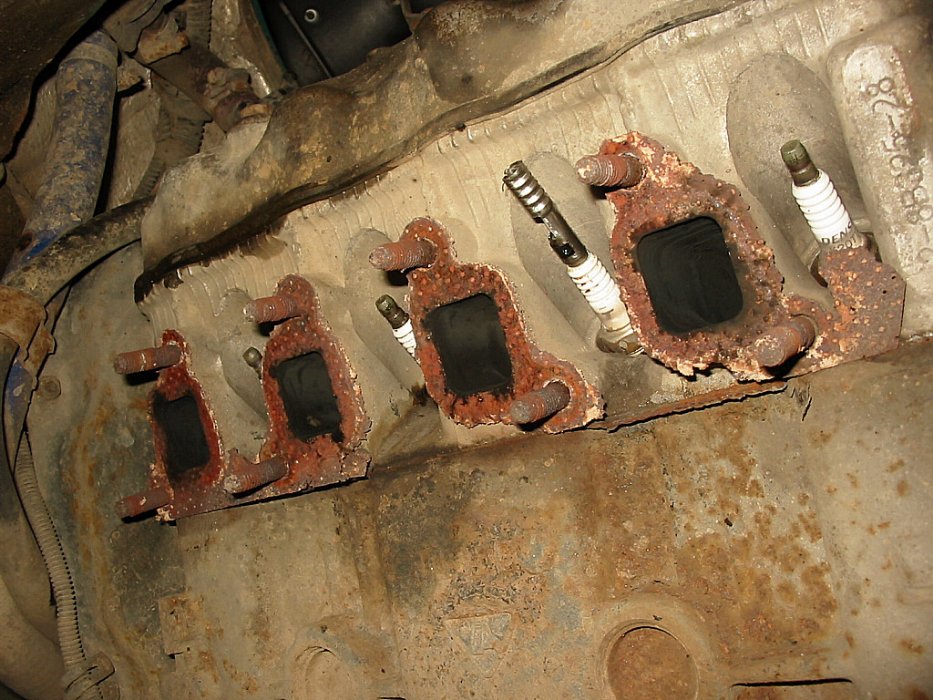

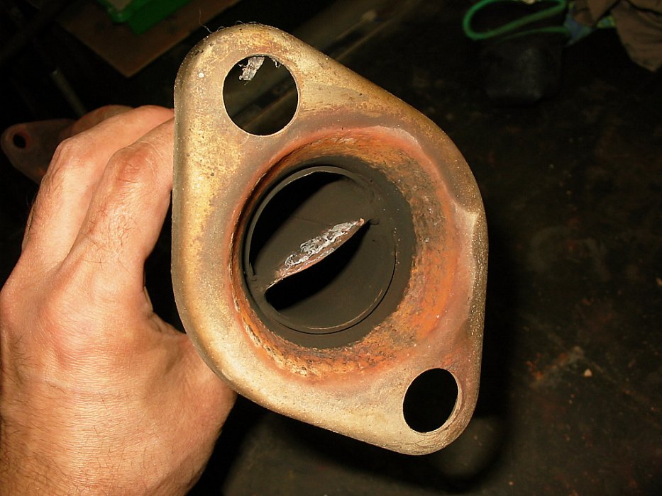

Устроил бусику небольшой профилактический подшаманинг движка. Поводом послужила осыпавшаяся в очередной раз прокладка выпускного коллектора:
a 003_DCE.jpg (163.61 КБ) 30749 просмотров
a 004_DCE.jpg (140.82 КБ) 30749 просмотров

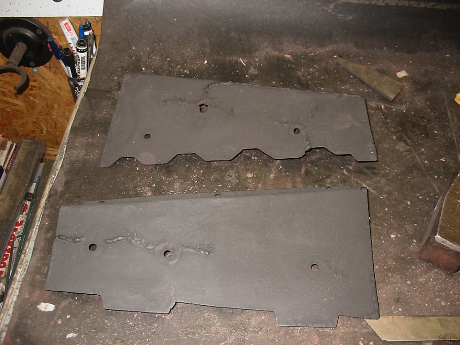

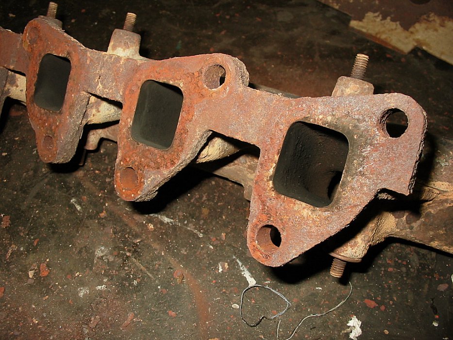

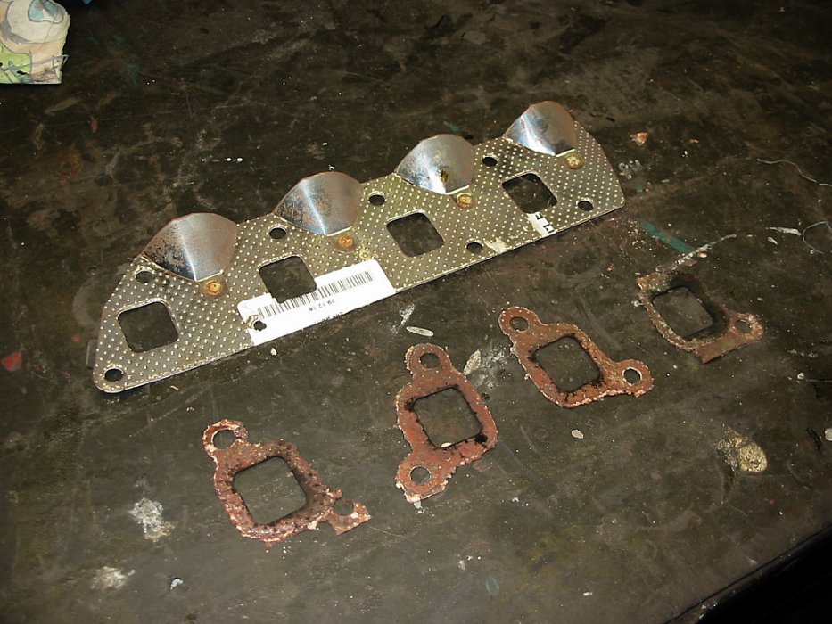

Осыпалось все, что не было зажато между башкой и коллектором, снова поджарило колпачки свечных проводов. Но я уже новые вымутил на Таобао, первый раз за 5 лет родные фавовские :). Коллекторный тепловой экран из серверного корпуса полопался в первый же месяц после установки, потому что надо было шайбы потолще подложить, но в остальном вполне жив:
a 005_DCE.jpg (147.8 КБ) 30749 просмотров

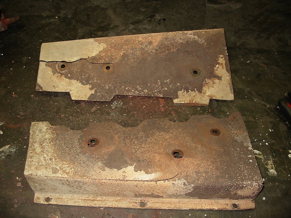

Заварю и обратно поставлю. А вот сам коллектор начал выгорать со стороны плоскости, сначала в необжатых местах, а потом проросло под прокладку:
a 006_DCE.jpg (172.16 КБ) 30749 просмотров
Придется долго и нудно шлифовать на ленточном станке. Штаны вскрылись на перемычке между штанинами:
a 007_DCE.jpg (111.36 КБ) 30749 просмотров
Это тоже мой косяк. С завода перемычка была проварена толстым швом и я решил ей придать более обтекаемую форму. Перестарался, осталась слишком тонкая стенка. Свищ открылся почти сразу, но расти не стал - так штаны и подсекали понемногу все эти годы. Надо наконец заварить.

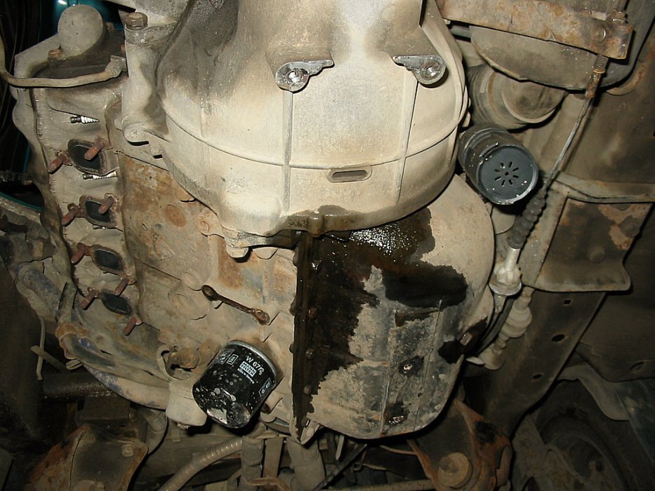

Ну и последнее - задний сальник коленвала:
a 008_DCE.jpg (142.87 КБ) 30749 просмотров
Заодно надо вскрыть переднюю крышку и проверить натяжение ремня ГРМ, а может и поменять его сразу. А может и тосол поменять, один хрен сливать придется. Вообще движок уже подает признаки уставания, шумнее стал. Хотя масло по-прежнему не расходует. Пробег на данный момент около 180 тык.

Mortis, тепловой экран лучше сделать из обычной кузовной мягкой черняги. Не помню, но я кажется то ли капот, то ли крышу использовал.

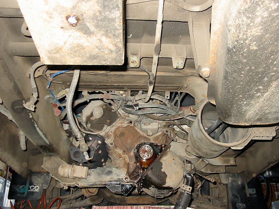

Сегодня скинул коробку и переднюю крышку, закончил с разборкой и дефектовкой.
a 0061_DCE.jpg (175.08 КБ) 30652 просмотра
Ссальник подзадубел, но еще похож на резину, а вот прокладка поддона превратилась в камень. Опорный подшипник первичного вала - труп, хоть и Koyo. Прошел тысяч 120 как минимум, не знаю много это или мало. Диск сцепления тоже можно махнуть, недолго ему осталось. Натяжной ролик ремня ГРМ (оригинал Chery) выглядит подозрительно: подшипник люфтит, а на пластиковой обойме потертости, как будто ремень по нему пробуксовывал. На этот раз поставлю NTN. Сам ремень визуально как новый, но тоже поменяю. Тосол ржавый - замена. Фланцевые прокладки в выпускном тракте рассыпались - замена.
Когда последний раз в движок лазил все расходники Chery были в свободном доступе, а теперь уже и их нет. К счастью сузучьи прокладки и сальники до сих пор делают 100500 производителей, это радует. Дороже только.
Коллектор прошлифовал на станке, экран заварил, собрал все взад.

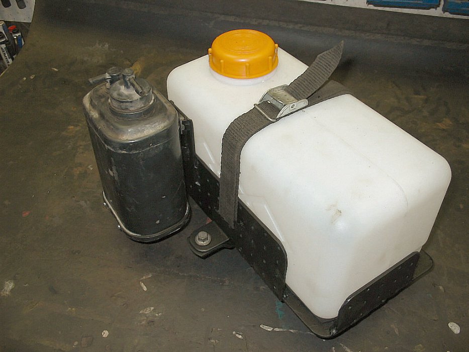

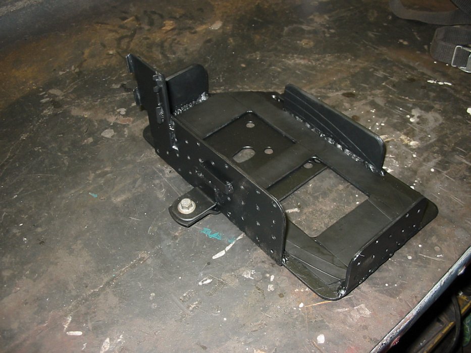

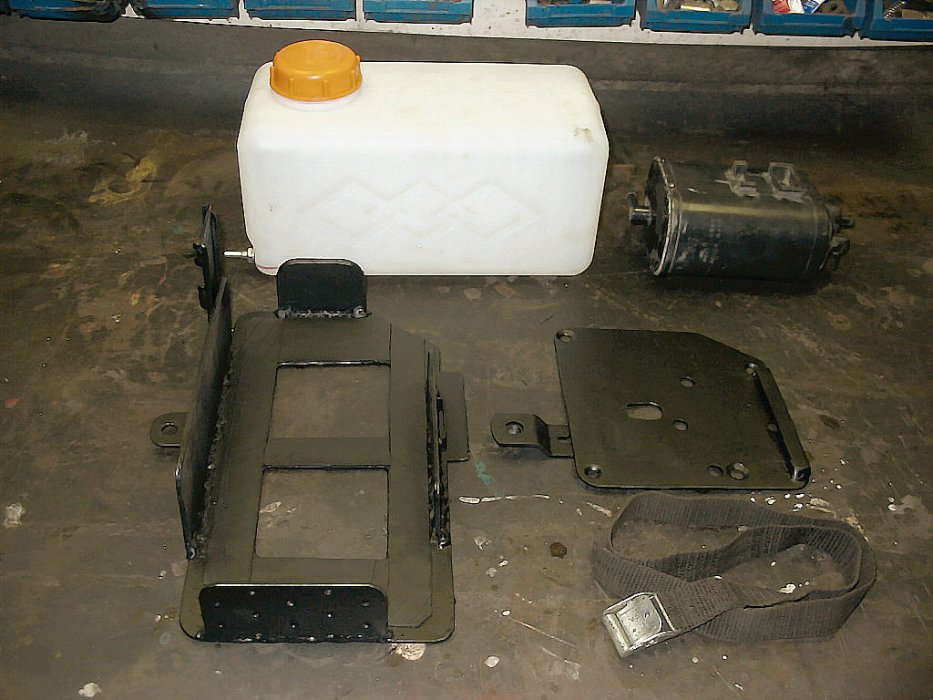

Сообщение Mortis » Чт дек 05, 2019 12:26 pm

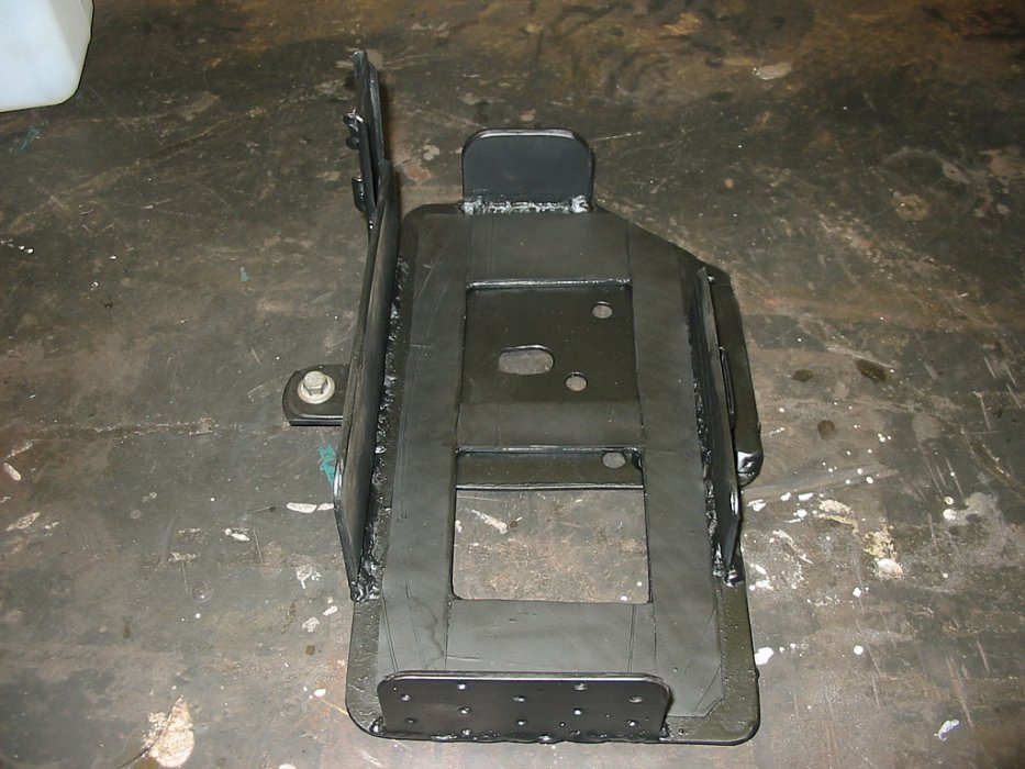

Прикупил я на Али пятилитровый бачок для автономки.
https://ru.aliexpress.com/item/32965214 ... 33edNr0gxv
Вместо своего трехлитрового, соответственно.
Который, в общем-то, три года прослужил верой и правдой, но при ночевке в мороз солярки хватало совсем впритык: обычно утром просыпался от холода и сразу приходилось лезть движок заводить. А хочется еще понежиться в теплой постельке - но три года назад подходящих бачков в продаже не нашлось, пришлось ставить что было. А тут интереса ради лазил смотреть пятикиловаттные китайские автономки (можно купить в пределах десятки, как во врезном исполнении, так и во внешнем, то есть в отдельном корпусе с баком) и там же увидел всякую комплектуху. Тут же заказал пару глушаков и пятилитровый бачок, и вот до него наконец дошли руки. Заодно исправил еще один косяк предыдущей установки - геморройное крепление.

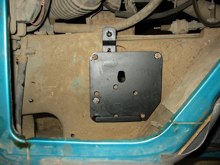

От старого крепежа осталась пластина, которая прикручивается к кузову.
a 006_DCE.jpg (134.21 КБ) 30248 просмотров

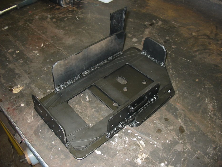

Срезал с нее крепежную ленту с кронштейном, взамен приварил петлю и ухо с гайкой. В пару к пластине сварил кроватку для бачка.
a 001_DCE_DCE_DCE.jpg (114.71 КБ) 30248 просмотров
a 002_DCE.jpg (118.5 КБ) 30248 просмотров
a 003_DCE.jpg (118.27 КБ) 30248 просмотров
a 004_DCE.jpg (124.24 КБ) 30248 просмотров

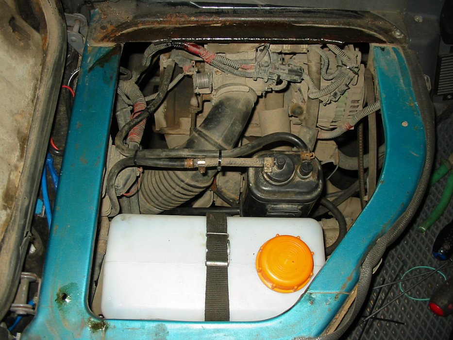

Кроватка язычком вставляется в петлю на пластине и с другой стороны фиксируется болтом, снять - поставить занимает две минуты. Бачок длинный, с адсорбером уже не разошелся, поэтому кронштейн адсорбера перенес на кроватку.
a 005_DCE_DCE_DCE.jpg (100.49 КБ) 30248 просмотров
Все это варилось из найденной в закромах трешки т.к. покупать более тонкий металл было не на что. В результате кроваткой убить можно :).
Байда в сборе:
