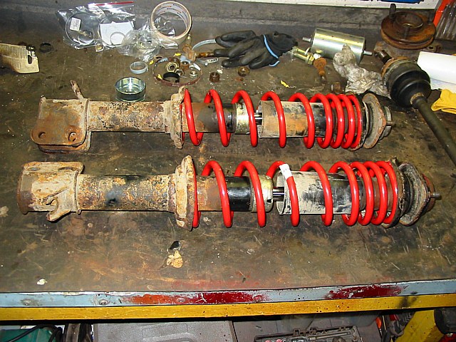

Народ, кто с разборными стойками дело имел? В мануале написано открутить колпачок, вытряхнуть старую начинку, слить жижу и вставить вместо этого всего новый патрон. Колпачок открутил, а дальше засада - как только за шток ни дергал, ни фига он не выходит. Стопорных колец не видно. Дергать сильнее или я что-то не то делаю?
Re: Анкета Mortis

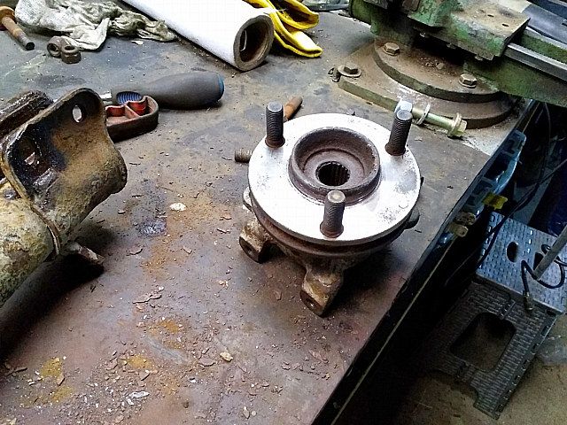

Отбой, проявленная настойчивость (в виде 10кг обратного молотка) дала свои плоды. Теперь новая засада: с левой стороны обнаружился конченный ступичный подшипник, который, видать, приржавел к цапфе. Чем его ни обстукивал - даже не шевелится. Не знаю, то ли ехать искать сервис с прессом, то ли греть цапфу и стучать до победного. А еще там у ступицы привалочная плоскость к тормозному диску ржавчиной пожрана серьезно. Опять же - выбить из нее шпильки и проточить на токарнике или просто новую купить? Будем почесать репу.

Вроде можно раскоксовать соединение током от сварочника. Плюс на одну деталь, массу - на другую. Будет греться место соединения - там, где окислы и большое сопротивление.
- Сообщения: 64
- Зарегистрирован: Сб июн 08, 2013 11:16 am
- Автомобиль: Японская "Волга",ГАЗ_24'77
- Откуда: Магнитогорск
- Благодарил (а): 6 раз
Re: Анкета Mortis
Олег,а ступица из подшипника достается?Ежели да,то оставляй в цапфе только наружную обойму,и электродом внутри этой обоймы наваривай валик по окружности.И обойма подогреется,и сварка ее чуть стянет-пальцами вытащишь,когда остынет

Не, внутреннее кольцо тоже не знаю как достать. Болгаркой не подлезешь.

У тебя там новомодная ступица с подшипником в сборе,что ли?
Аргон.Ремонт мототехники.Ремонт КПП. Ремонт любых моторов.
Re: Анкета Mortis
Нет, подшипник запрессовывается, с двух сторон стопорные кольца. Внутренняя обойма из двух половинок.
- Сообщения: 1201
- Откуда: Минск
Re: Анкета Mortis
пресс решает. и то, перед прессом неплохо бы приложиться хорошенько кувалдой. чтобы стронуть с места хоть на микроны

Re: Анкета Mortis
Тогда мой способ подойдет)

Re: Анкета Mortis
Обошелся без пресса, применив принцип "не очковать". Взял охеренный кувалдометр с подходящей оправкой и каааак уебал! Подшипник стронулся, дальше уже пошел нормально.

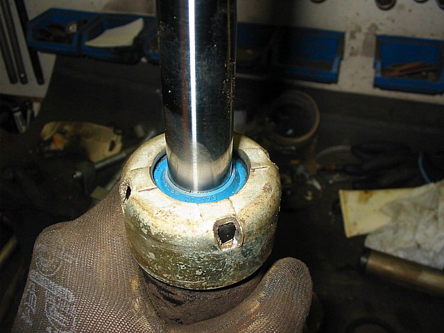

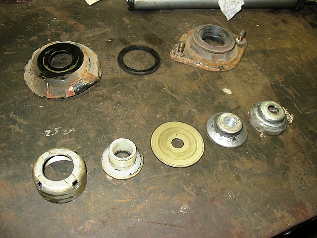

Приехали патроны от Джетты - Бильштайн однако, причем стоят 1600р против 2500 за феноксовскую стойку в сборе (отечественных патронов на Оку уже не купишь). Пружины купил какие были - Фобос, в переводе с греческого - страх :). Будем надеяться, зиму проживут. Есть мысль еще и задние поставить такие же: Верещагин (один из разработчиков окушной подвески) на Драйве писал что в идеале все четыре пружины должны были быть примерно одной жесткости, примерно соответствующей таврическим передним. К ним должны неплохо подойти подуставшие тазоклассические аморты, которые я недавно с бусика снял.
Патроны встают в корпуса стоек как родные, но дальше начинаются нюансы. Резьбовая часть штока толще, поэтому отверстия во всех частях опор пришлось расточить с 12мм до 14мм.
А в колпачковой гайке до 30мм т.к. в центральной части торчит сальник, которого у штатного амортизатора нет.
За счет большего хода штока собранная стойка получается на 3см длиннее штатной.
В принципе я об этом знал, но решил что под весом машины пружина прожмется и посадка машины не изменится. Походу, хрен угадал :). Сейчас уже темно фоткать - под весом Оки пружина не прожалась вообще и морда отлифтовалась на 3см. Пока не решил что с этим делать. А еще ставить задолбался эти длинные стойки.

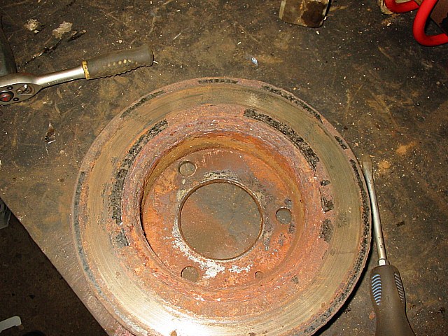

С тормозами какая-то жопа случилась, первый раз в моей практике:
Прошлой осенью ставил новые диски и колодки Trialli, сейчас вот такая фигня. Диски с краев прогнили на миллиметр вглубь, причем те, что я снял с машины после покупки, были примерно такие же. Отколол рыхлую ржавчину, проточил оставшееся на токарнике и так поставил, на новые сейчас денег нет.

Продукция Фобос это дейстивтельно страх и ужас. Обхожу стороной. Триалли не сильно лучше.
- Сообщения: 11468
Re: Анкета Mortis
от триали я ставил сальники в ступицу волги, по качеству понравились, явно лучше и мягче наших за 25 р.
с дисками тормозными вообще ад, как-будто они лет 10 не менялись. может зима и соль + длительная стоянка сделали свое дело ?
Re: Анкета Mortis
ХЗ, стояла-то она в основном летом. Сейчас уже сложно сказать когда эта херня началась, надо было раньше туда заглянуть.

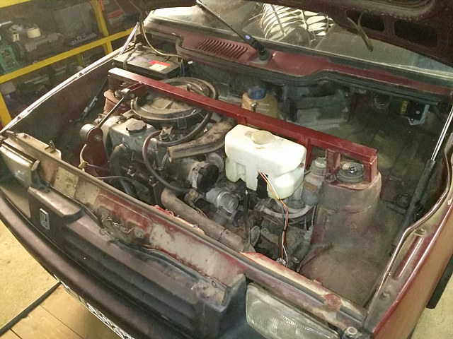

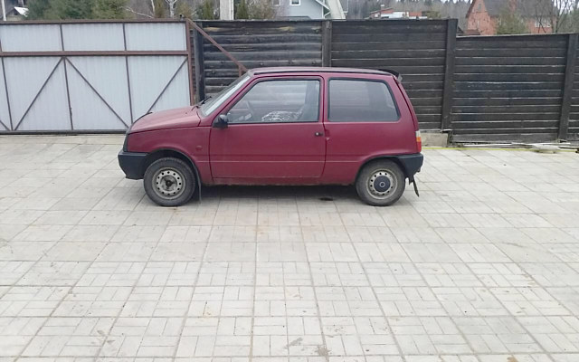

Выкатил сегодня Оку на свет божий - ничотак, отлифтовалась умеренно.
Задние пружины поменять и должна выровняться. А еще закончил монтаж добытого на разборке бачка как на бусике. Наконец-то все удобно и ничего не течет.
Надо наконец собраться с силами и отрегулировать клапана - год уже собираюсь. То есть замерить зазоры, снять и замерить микрометром регулировочные шайбы, потом поехать (с микрометром же) в магазин и купить нужные.

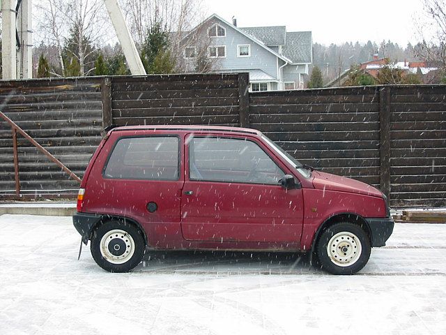

Сделал сегодня сход-развал, покатался ещё. Передняя подвеска получилась идеальной: комфортная и при этом энергоемкая. Задняя хорошо согласуется с передней в плане управляемости, но в плане комфорта по-прежнему ощущается жестковатой. Надо ещё покататься.
Итого: Оца живе! Ржавинки мовилем подмазать и можно в зиму.
