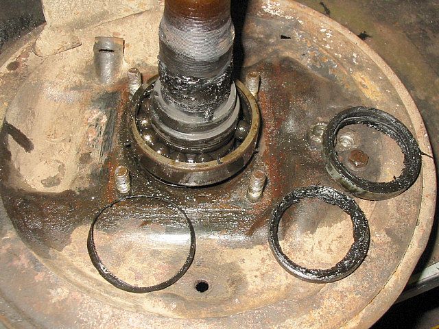

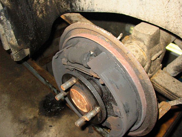

У бусика полный пиздец в масштабе отдельно взятой полуоси.
Колодки сгорели, все резинки сгорели, в подшипнике нет сепаратора, пластиковая шайба защиты сальника намоталась на полуось. Где причина, а где следствие понять сложно. Судя по всему, наибольшая температура была в районе подшипника: скорее всего он схватил клина, разогрелся докрасна и через барабан пожег колодки и все остальное на тормозном щите. Но с другой стороны раскаленной была только полуось, а внешняя обойма подшипника свободно вышла из чулка, хотя при таком раскладе должна была прижариться на масле. Так что нельзя исключить и перемерзание троса ручника.

Если бы он заклинил, то ты бы это заметил в движении, или его бы начало легко вертеть в чулке(что мало вероятно). А с виду подшипник смазывался и крутился, но потерял сепаратор (возможно он был пластиковый).Mortis писал(а):он схватил клина, разогрелся докрасна

Mortis , быстрее всего разрушившийся сепаратор в подшипнике привёл потере зазора между колодками и барабаном . Накладки сгорели , барабан нагрелся и т.д.

Во, эта версия больше всего похожа на правду.

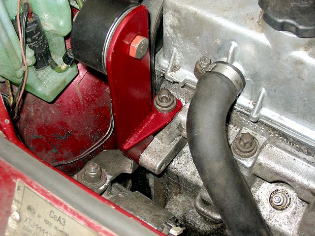

Сделал попытку пофиксить на Оке очередную болячку переднеприводных тазов - поперечную раскачку движка. Для этого была взята тяга от субаря и изваяты кронштейны по образцу, подсмотренному у кого-то на Драйве.
Ну, явно стало лучше. Четче переключается коробка, рычаг больше не пляшет под рукой, выхлоп не громыхает по кузову при пробуксовке... Тем не менее при резком сбросе \ добавлении газа движок все же "кивает" сильнее чем хотелось бы. Надо попробовать сайлентблок пожестче.

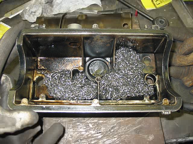

Пока все это колхозил, снимал клапанную крышку - решил заодно маслоотделитель проверить. Я думал что он там поластинчатый, как в зубиле, то есть вроде как претензий не должен вызывать - однако масла в карбе было че-то многовато. Вскрыл - ***, и тут сэкономили - обычный лабиринт. И, как обычно, крышка даже не пытается сверху к стенкам прилегать. Решение стандартное:
Заодно спилил литьевые швы на штуцерах толстого шланга вентиляции картера (один на колоколе, другой на клапанной крышке), через них отпотевало.

А я как купил зубилу - ужаснулся как выхлоп выдерживает эти шевеления движка. Сразу в выхлоп гофру вварил.
А вот распорку сразу выкинул. Теперь, почитав тебя, жаба мучает.
Re: Анкета Mortis
Там бы ещё опоры движка штатные заменить бы на что-нибудь более другое, на сайлентблоках, к примеру. Некоторые напихивают в них разных огрызков шлангов и говорят, что тоже помогает.

Не, и так вибраций на кузов идет больше чем хотелось бы.

Субариную тягу на доп. опоре Оки доработал: воздушные зазоры в большом сайлентблоке заполнил силиконовым герметиком. То, что доктор прописал!
