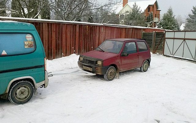

В прошлые выходные был очередной драйвовский спринт, на котором мы поприсутствовали, совершенно бестолково. Началось все с того что я сварил для Оки жесткую сцепку:
Из остатков танковой и прочих найденных в закромах железок. Как уже говорилось, рисковать бусиком на покатушках я больше не хочу, тем не менее ночевать где-то нужно. Трасса как обычно в ебенях, начало в 9 утра, а мне еще за Верой заезжать - итого, если ехать на Оке, вставать надо часа в три ночи. Нуегонах. В общем сварил сцепку, зацепил Оку и поехали в пятницу вечером. Добрались благополучно часам к 12 вечера, встали на площадке, зашторились... И тут автономка, которая прекрасно работала весь прошлый день и половину нынешнего, стала шуметь вентилятором все тише, тише... И сдохла, выплюнув клуб солярочного дыма. Причем не отключилась и не начала отмаргивать ошибку, что могло бы хоть как-то облегчить диагностику, а просто перестала подавать признаки жизни - но светодиод питания при этом исправно загорался. Началось, подумал я. На улице -10.

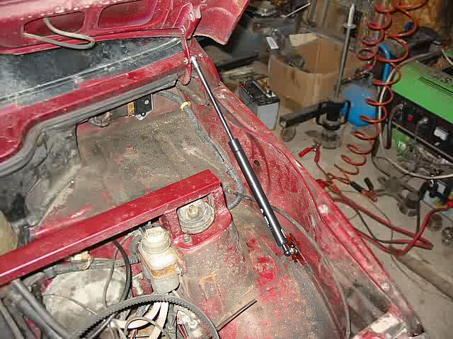

Заебенил в Оку газовые упоры на капот:

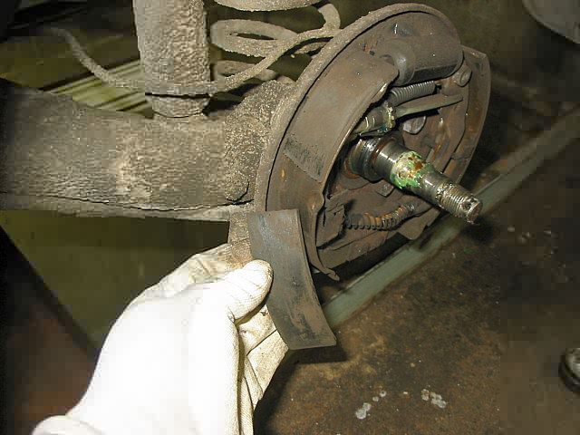

Колодки "Начало" - говнище:
Пробег 300км. А еще гена перестал выдавать зарядку, скорее всего таблетка сдохла. Заодно задний подшипник смажу, а то высох нафиг.

Mortis писал(а):Колодки "Начало" - говнище:
Можа, подделка какая-то? Мои на волжанке уже тысяч 30 работают. Тьфу-тьфу-тьфу. Скрипят только.
Re: Анкета Mortis
#12763
Сообщение Mortis » Ср фев 14, 2018 10:28 am
Вряд ли, кому на фиг надо такие подделывать? Даже нормальные бренды стоят рублей 400 за комплект, уж больно выигрыш невелик.
