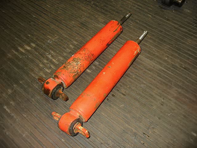

Купыла мама коныка, дубль два:
Поебанные, но вроде живые, регулировка работает. Кстати, латунные крышки шарниров на машине пока держатся. Не жалел, через лежаки скакал пару раз.

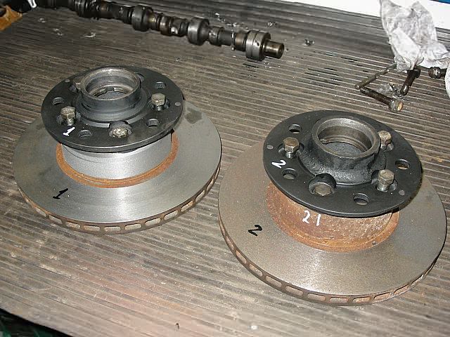

Забрал из проточки (на старую работу отдавал) диски со ступицами.
У одной ступицы было биение внешней плоскости 7 десяток по внешнему радиусу. Это ж сколько на ободе колеса было? А тормоза как работали? И ведь какая-то машина на этом ездила, и долго, судя по всему :). Это второй комплект, не тот что на машине стоит. Куплю новые колодки и перекину. Поскольку точил Иваныч, теперь у меня и у ступиц, и у дисков биение меньше двух соток - можно на Thrust SSC ставить :).
Надо теперь барабаны таким же макаром, займусь когда буду ГП 5.1 внедрять.
Поблагодарили: 198 раз
Re: Анкета Mortis
#12055
Сообщение 436 » Чт ноя 03, 2016 19:33 pm
При проточке ступиц базировались по подшипникам или как, не в курсе? У них ещё посадочные подшипников косые бывают.
Mortis писал(а):И ведь какая-то машина на этом ездила, и долго, судя по всему :).
Та машина ездила на собранном на заводе комплекте - а там их протачивали в сборе.
Сообщения: 13523
Re: Анкета Mortis
#12056
Сообщение Mortis » Чт ноя 03, 2016 22:06 pm
Он оправки какие-то делал, выставлялось все по посадочным подшипников. И биение как раз относительно этих посадок, т.е. хрен компенсируешь его какой-то последующей проточкой.

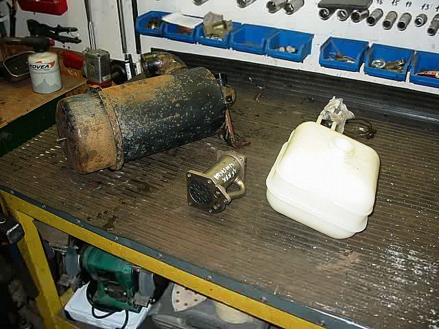

Закуплены вспомогательные компоненты:
Воздухан от Портера, теплообменник EGR от реношного дизеля и бачок от Газели. Основной компонент уже месяц лежит в заначке. Кто угадает что я собрался делать? :)
Re: Анкета Mortis
#12058
Сообщение shtepsel_ » Ср ноя 09, 2016 17:04 pm
Космическую ракету! :yahho:
Сообщения: 13523
Re: Анкета Mortis
#12059
Сообщение Mortis » Ср ноя 09, 2016 17:06 pm
Отдаленно похоже :). Вебаста будет. Бачок для солярки (трехлитрового газельного хватит) можно воткнуть только на место штатного воздухана, соответственно надо воздухан переносить. А поскольку штатный уже помирает, решил забабахать вместо него бочонок - при таких размерах фильтр можно будет раз в 50 000 менять :). Теплообменник надо врезать в нижний шланг радиатора и пустить через него выхлоп автономки, будет заодно тосол греться потихоньку.
tag
Сообщения: 578
Откуда: Брянск
Re: Анкета Mortis
#12060
Сообщение tag » Ср ноя 09, 2016 17:33 pm
Mortis писал(а):Теплообменник надо врезать в нижний шланг радиатора
Так он будет улицу греть. Что бы грел ОЖ надо врезаться между блоком и термостатом (малый круг).
