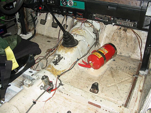

Подобранный на станкиновской свалке три года назад лабораторный тигель наконец дождался оказии и сегодня стал креплением для огнетушителя :).

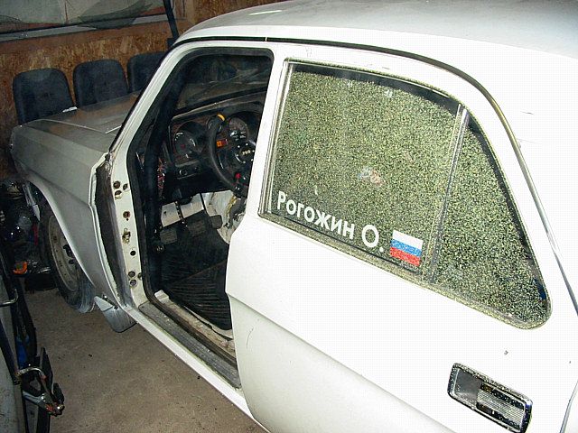

Покрашенный капот сохнет, дырку, согласно регламенту, закрыл сеточкой.

Низя, торпеда должна присутствовать. Буду новую проводку делать - поотрезаю от нее все лишнее, чтобытолько пластиковая скорлупа осталась.

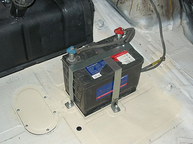

Доделал крепление аккумулятора в багажнике.

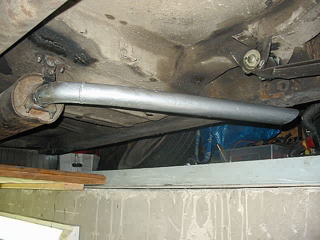

Выхлоп вывел под порог.
Ну и подкрасил еще в нескольких местах.

Олег,ты где то писал,что смещением банки выхлопной можно регулировать в каком диапазоне должен быть приход,не можешь напомнить?
- Сообщения: 2278
- Автомобиль: 24, 1978 г.в.
- Поблагодарили: 21 раз
Re: Анкета Mortis
А второе крепление глушителя где?
Re: Анкета Mortis
RAV_21
От 1500 до 3500.
Dark Yak
В смысле трубы? Отломится - сделаю :). Сейчас лень.
От 1500 до 3500.
Dark Yak

чтобы получить приход к 3500 надо банку повесить ближе к мотору ведь?Mortis писал(а):RAV_21
От 1500 до 3500.

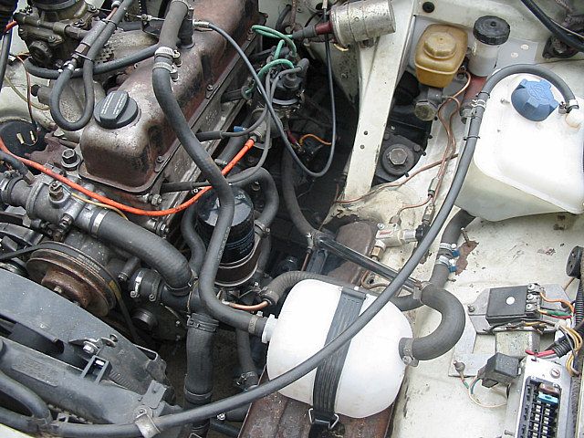

Новая вентиляция картера с положенным по регламенту маслосборным бачком:
RAV_21
В штаны воткнуть.
Dark Yak
Будем подумать.
RAV_21
В штаны воткнуть.
Dark Yak
Будем подумать.

мне на 21 хрен встанут штаны от 2410.
да,которые стоят штаны они укорочены,переделаны из 402 штанов.
Хочешь сказать что от положения резюка толку будет мало? что он висит од полом пассажира спереди,что висит под задним бампером?
Re: Анкета Mortis
Dark Yak
А может есть смысл просто в жабе проводку провести прямую, ничего там не соединять?
Эээ... Куда чего?
С глушаком надо резинку подходящую найти. Дальше просто, приварить два крючка.
RAV_21
Нет, под задним бампером он вообще бесполезен, а под полом пассажира будет давать приход. Если штаны от 2410 не встают (жаль, слишком короткие штанины тоже мощу жрут), то ставь резонатор в том месте, где они бы кончались если бы вставали.
