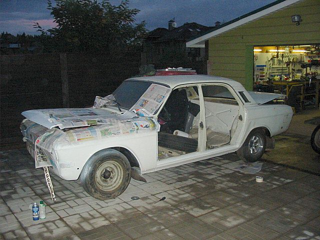

Ввиду холода, влажности и моей ленивости везти лючок в подбор краски машина получилась немножко разноцветной и с потеками.
Похуй :).

Сообщение shtepsel_ » Пт сен 16, 2016 20:11 pm
О! Уже ездит!
Тогда конечно похуй, всё равно в цвета "диноко" перекрашивать :)

Сообщение Dark Yak » Сб сен 17, 2016 1:11 am
О, мой любимый метод покраски :)

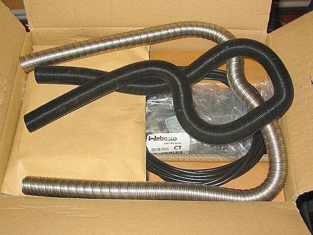

Купил таки дизельную:
2КВт, новая. На Газельклубе мужик продавал по докризисной цене - 27 штук.
ЗЫ: Шаг вперед - два назад.

Mortis писал(а):Купил таки дизельную:2КВт, новая. На Газельклубе мужик продавал по докризисной цене - 27 штук.
Прамо? Коллега сейчас ищет себе, нашел ему Вебасту б.у некомплектную(насоса нет) за 6руб, а он хочет прамо б.у. за 5руб на 24в и найти преобразователь с 12вольт. гемор себе ищет.

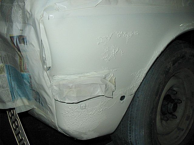

Сразу видно - нет опыта покраски баллончиком :)

Сообщение Mortis » Вс сен 18, 2016 22:20 pm
СержНовоч
Вебаста, там же написано.

Краска дерьмовая и лаком поверх не надо было, он с ней не дружит.

Сообщение СержНовоч » Вс сен 18, 2016 22:38 pm
Ааа! Разглядел в телефоне. Хорошая цена!

Сообщение Sebastian » Пн сен 19, 2016 15:57 pm
Mortis писал(а):Краска дерьмовая и лаком поверх не надо было, он с ней не дружит.
Скорее всего просто не просушил достаточно и лаком сверху жирно залил.

Сообщение tag » Пн сен 19, 2016 17:27 pm
1к акриловая краска + алкидный грунт = деньги на ветер

Сообщение Mortis » Пн сен 19, 2016 20:50 pm
Да какой грунт, я даже старую краску не матовал. Надо чтобы за месяц не облезло, потом один хрен надо нормально красить.

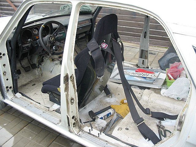

Купленные в UNP салазки, вроде бы родные для этого кресла, пришлось пределывать - не хатало диапазона регулировки. И за что полторашку платил, спрашивается?

Сообщение vlad-chk » Вт сен 20, 2016 16:16 pm
Тормозная педаль не сильно облегчена? :verynice:

Сообщение Hellcat » Вт сен 20, 2016 16:36 pm
А зачем накладки порогов?

Сообщение KOT152 » Вт сен 20, 2016 18:35 pm
vlad-chk писал(а):Тормозная педаль не сильно облегчена? :verynice:
Педаль тормоза пока что еще ни у кого не отваливалась ))))

Сообщение shtepsel_ » Вт сен 20, 2016 19:01 pm
KOT152 писал(а):Педаль тормоза пока что еще ни у кого не отваливалась ))))
Это не повод начинать нехорошую статистику ) Бо усилителя-то нету.

Сообщение KOT152 » Вт сен 20, 2016 19:49 pm
shtepsel_ писал(а): Это не повод начинать нехорошую статистику ) Бо усилителя-то нету.
Это мы еще педаль сцепления не видели :verynice:

vlad-chk
Нормально, там железий термоядерный.

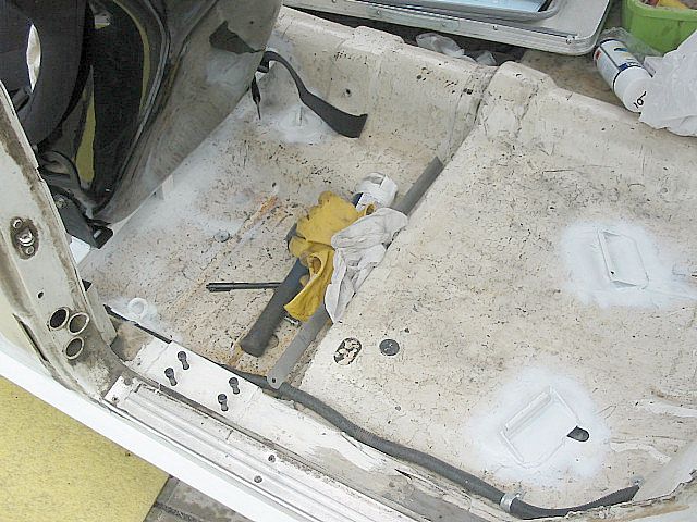

Hellcat
Прячут дырки, через которые я антикор заливал.
