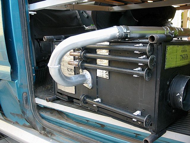

Присобачил к печке держалки для ее собственных ног.
Задолбался их отдельно в сумке возить. Для полного счастья еще надо на ту стенку, на которой она лежит, присобачить ролики. Плюс трубу выхлопную сделать разборной и тоже на крепления. А еще резонатор Гельмгольца на впускную трубу горелки.
И все равно, сколько волка не корми, а у вебасты толще :).

Re: Анкета Mortis
У буржуйки всё равно толще всех! :-)

Re: Анкета Mortis
Главное отличие Вебасты - это мозги, она умная, её понимать надо! И цены на запчасти - печаль!Mortis писал(а):И все равно, сколько волка не корми, а у вебасты толще :).

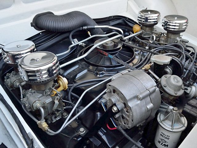

Chevrolet Corvair. Зацените привод агрегатов:
- Сообщения: 2896
- Откуда: Шиханы
- Благодарил (а): 209 раз
Re: Анкета Mortis
Чета нифига непонятно
Re: Анкета Mortis
Ремень со шкива коленвала поднимается вверх и на шкивах генератора и чего-то там ещё (натяжной/направляющий ролик?) загибается на 90 градусов на горизонтально расположенный шкив вентилятора. Т.е. ремень работает не в одной плоскости, как у всех, а в двух. Наркоманы, ******.shtepsel_ писал(а):Чета нифига непонятно

Re: Анкета Mortis
О, я такое видал в одном микроавтобусе американском. Круто

Re: Анкета Mortis
Ну, Корвэйр это вообще довольно наркоманский автомобиль) Хотя идея просто непривычна, а по факту хороша. Ремень нормально себя чувствует при перекручивании благодаря длинным "пролётам".

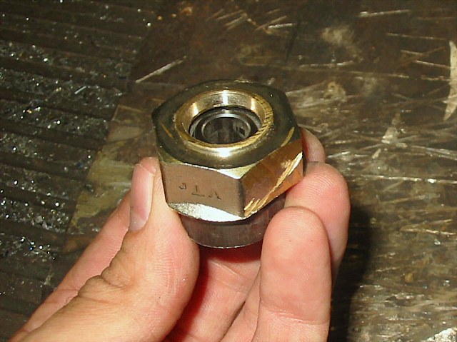

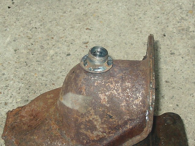

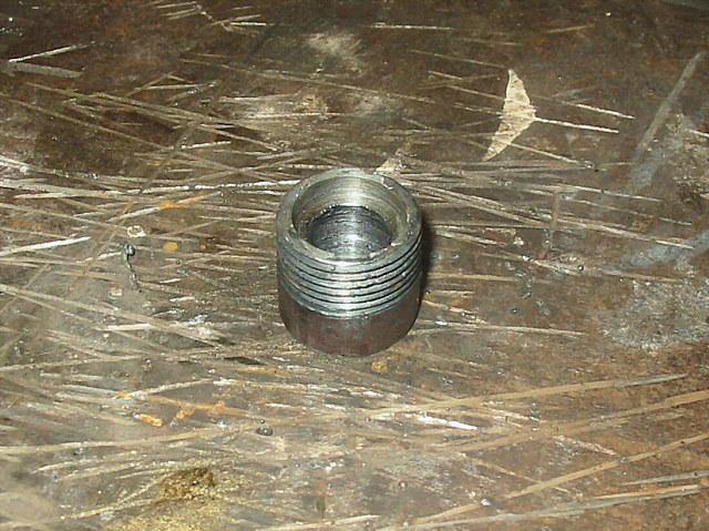

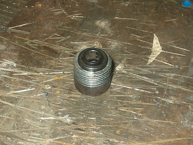

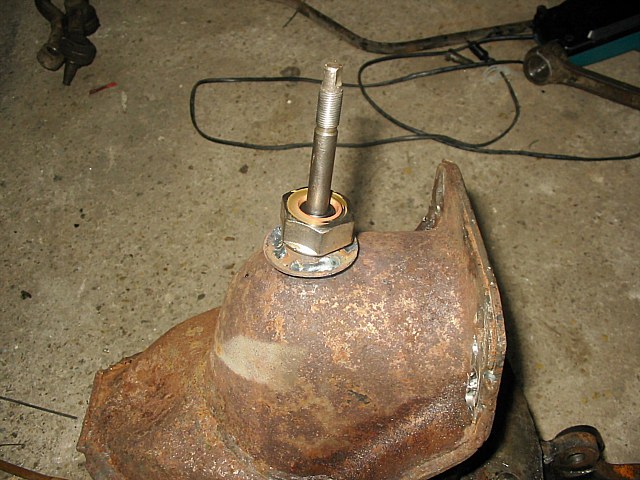

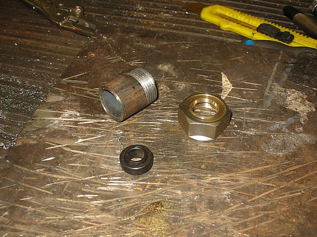

Верхнее крепление амортизаторов на ШС.
Берем 3\4 водопроводный бочонок с резьбой, латунный переходник 3\4 мама - 1\2 папа и шарнир ШМ-10, купленный на Москворецком рынке. Внешний диаметр 20мм, внутренний 10мм.
На фотке переходник уже с обрезанной частью "1\2 папа", а еще там не показан кусок полдюймовой трубы, который вварен внутрь бочонка чтобы сформировать опорный пояс для подшипника. 1\2 труба в 3\4 довольно плотно вставляется. К сожалению не все оказалось так просто: внутренний диаметр трехчетвертной трубы 21мм, поэтому для получения плотной посадки подшипника пришлось наваривать изнутри металл и протачивать.
С другой стороны это все внутри проточено в расширяющийся конус, чтобы не ограничивать качание штока.
C подшипником:
Подшипник прижат затянутой крышкой:
ХЗ, будет ли держаться латунь, но из обычной стали ничего похожего не делают.
Снизу бочонок подрезан на скос, чтобы получить наклон к центру балки: площадка на чашке не в горизонтали и если приварить прямо, качание штока будет ограничено с одной стороны.
Приварено к балке:
C воткнутым амортизатором:
Осталось только подобрать втулку чтобы зафиксировать шток в шарнире. Подумываю устроить набег на отдел скутерных запчастей на предмет промера поршневых пальцев.
А вот чтобы нижнее крепление тоже сделать жестким, надо искать подходящий блок-шарнир.

Re: Анкета Mortis
Что-то латунная нахлобучка доверия не вызывает... развалится.
Re: Анкета Mortis
Похожего нет, но можно взять стальной сгон на 3/4 и сделать из него.Mortis писал(а):ХЗ, будет ли держаться латунь, но из обычной стали ничего похожего не делают.
Re: Анкета Mortis
Sebastian
А они с внутренней резьбой бывают?
Федя92
Для более быстрой и четкой реакции амортизатора на неровность.
Федя92

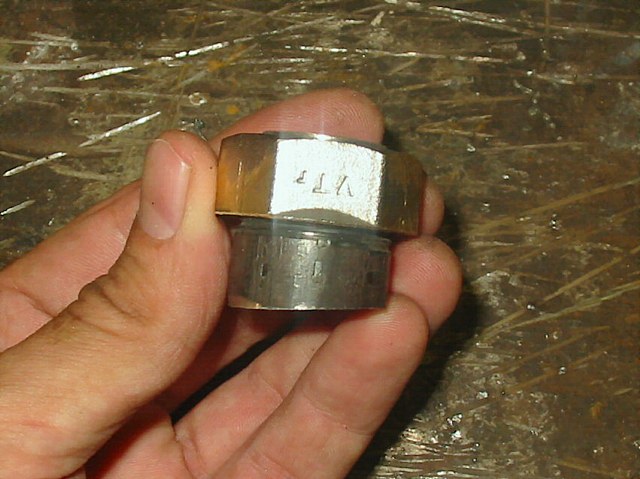

Re: Анкета Mortis
Тут непонятка в терминах вышла - не сгон, а муфта. Они и есть под внутреннюю резьбу. Но есть один нюанс - оказывается водопроводные муфты чугуниевые. С другой стороны существуют переходные муфты 3/4-1/2, может быть из такой получится что-нибудь изобразить без сварки.Mortis писал(а):А они с внутренней резьбой бывают?
Re: Анкета Mortis
Угу, вот и я о том же. Переходные муфты я смотрел, но чем-то они мне не понравились, уже не помню чем. По идее, если пробоев амортизатора не будет, латунь должна держать.

Re: Анкета Mortis
а если взять муфту (сгон) и вкрутить в нее заглушку с прорезанным отверстием? То же самое будет...
Re: Анкета Mortis
Заглушки тоже видел только латунные.

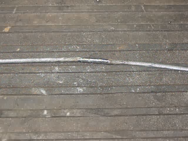

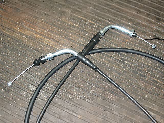

Вчера по дороге на дачу насторожил увеличившийся ход рычага коробки - наверное какой-то трос скоро по пизде, подумал я. И точно, врубаю сегодня с утра заднюю - хуяк и рычаг вообще свободно болтается. Родной трос недоставаемый, сузучий не подходит, аналог подбирать - дело не одной недели... Ну, ****, достал его из оплетки (что само по себе хирургическая операция со сваркингом и болгаркингом), заварил...
...и засунул обратно в оплетку другим концом, чтобы на этом самом нагруженном участке работал неповрежденный кусок троса. Трос хитрожопый: внутри стальная жила, а снаружи обычное плетение, просто так на метраж не купишь. Т.е., похоже, нужно искать чей-то более длинный именно коробочный трос, переносить в свою оплетку и приваривать свои наконечники. Будем надеяться, этот проживет достаточно долго.
На прошлых выходных ездили в Нижний, там оборвался трос газа - тот, который буханочный. Оказался таким же говном, как и штатный китайский. В Нижнем трос длиной 1.8м можно было даже не искать: сколхозил времянку, срастив два троса от 2112 и неделю на ней ездил. А вчера мне на Чайнамобиле дельную мыслю подкинули - поехал на Сокольники, забурился в велоподземелье и попросил самый длинный трос от скутера. Они бывают до 2м длиной, у мужика оказался только 1.95м - несколько больше, чем надо, но не смертельно.
В общем встал почти как родной, наконечник только со стороны педали адаптировал от старого троса.
Ну и до кучи заменил глючный ДТОЖ, из за которого обороты на прогреве скакали. И свозил колеса отбалансировать.
В общем, поебался, кончил успешно :).

Re: Анкета Mortis
Олег, по поводу троса-посмотри трос сцепления от мотоцикла Урал длину не знаю,цена 70 рублей с удобными регулировками,я такие беру
http://www.moto-bike.ru/zapfoto/2477.gif
Жилы сами по себе толстые,оплетка тоже прочная,единственный минус не могу заставить держаться внутри оплетки смазку,периодически приходится снимать и промазывать раз в 2-3 месяца.
и очень хорошо паяются припоем с канифолью и паяльным жиром
