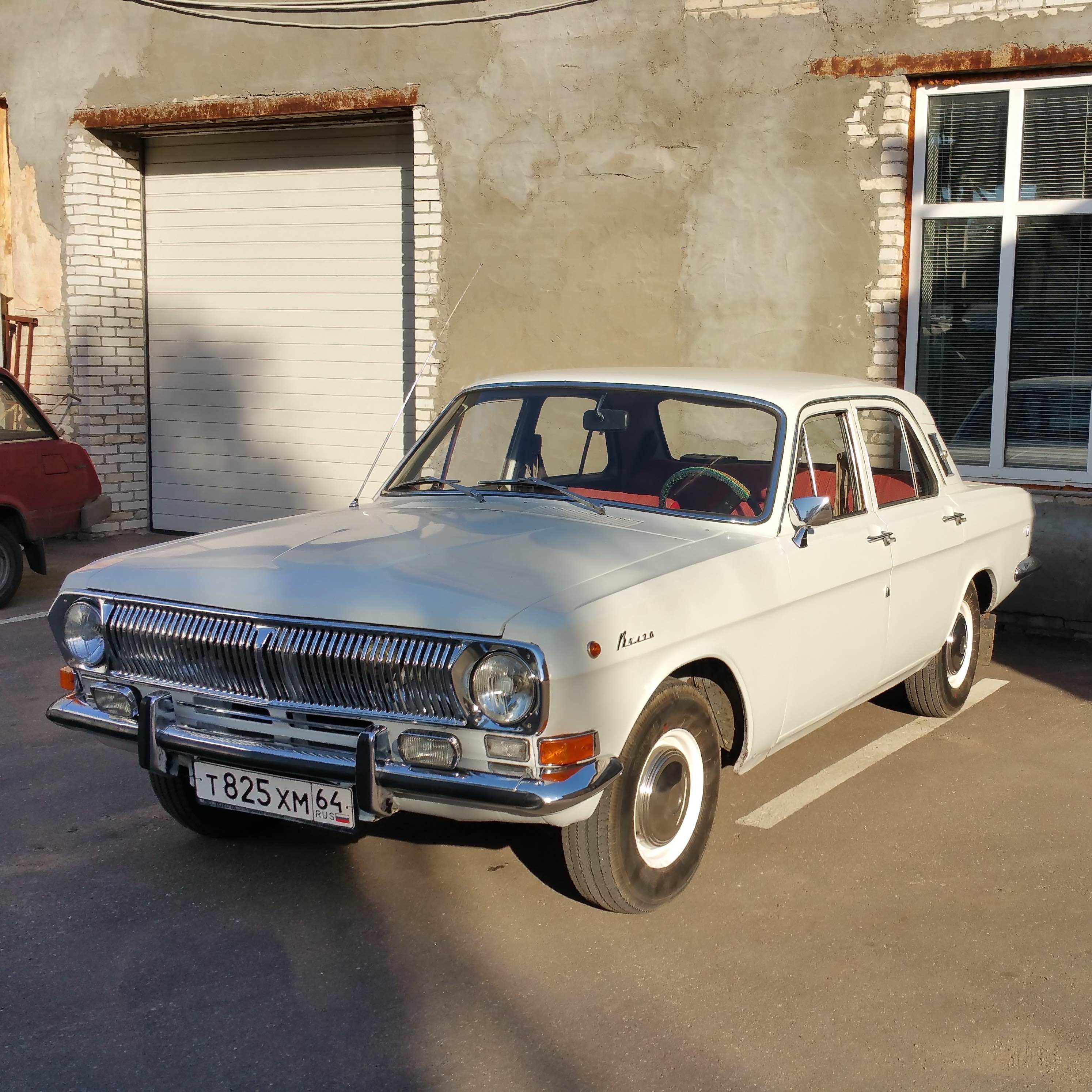

Приобрел в середине августа 2015 г. ГАЗ 24 1981 г.в.
Это моя первая Волга и первый олдтаймер.
Долго смотрел в Москве и МО, ничего достойного не было.
И вот натыкаюсь на авито на предложение о продаже этой машинки.
Саратовские номера, белая, 2 серия с клыками и красным салоном как и искал. Состояние хрома изумительное, на родных колесах с колпаками. Родная краска. Один хозяин с новья и до конца апреля этого года. Купил парень покататься и перепродал ее мне. Причем он даже не знал что в двигатель залито, просто катался, про другое и не говорю.
Из кузова проблема только с передним правым крылом- сгнило внизу.
Сначала возникла проблема с ПТС- в Саратове машину поставили на учет второму владельцу при обмене черных номеров, а здесь отказались, так как неправильно заполнили ПТС там. Целая эпопея с внесением изменений в ПТС в Саратове позади.
На настоящий момент заменены задние фонари, подфарники, стояночные огни и поворотники на новые. Уже куплено и сегодня забираю новое зеркало в хроме. Куплены резинки-уплотнители дверей и салона, боковых стекол.
Полностью меняется вся тормозная система- родной ГВУТ был неработоспособен, вместо жидкости в ГТЦ касторка в состоянии вазелина, цилиндры не в лучшем состоянии. Как вообще машина тормозила раньше мне неясно теперь.
Тройник сзади вообще резьба сгнила и тормоза могли пропасть в любой момент.
Куплена БСК, молдинги порогов новые с крепежом, все запчасти для тормозной системы, заменены лампочки перегоревшие, ремень генератора, свечи. В багажнике лежит антифриз и масла для проведения ТО.
Удивительно, сами пошли часы (которые у второго владельца не шли), стала теперь заводиться с полоборота даже на холодную как современная иномарка и перестала троить.
Машина будто оживает сама. Никогда еще автомобиль не приносил столько эмоций как эта Волга.
В планах реставрация/перешив салона, доведение агрегатки до идеала, окраска в родной цвет (пока не решил перекрасить крыло, пороги и багажник только или перекрашивать все, так как состояние родной краски изумительное внешне). И никакого новодельного колхоза, даже ВУТ современный ставить не стал.
