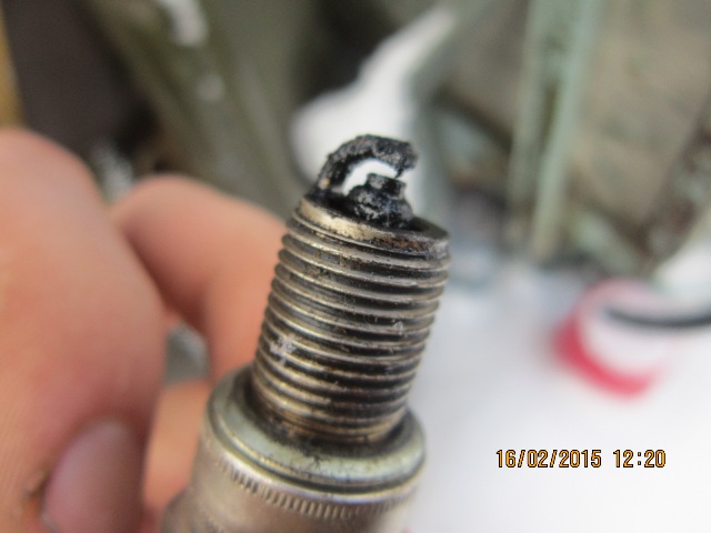

Сейчас кроме прорыва газов в радиатор я наблюдаю вусмерть загаженную свечу 4 цилиндра, антифризо-масляную бурду в системе охлаждения, и двойной уровень масла в картере. Вечером сфоткаю.

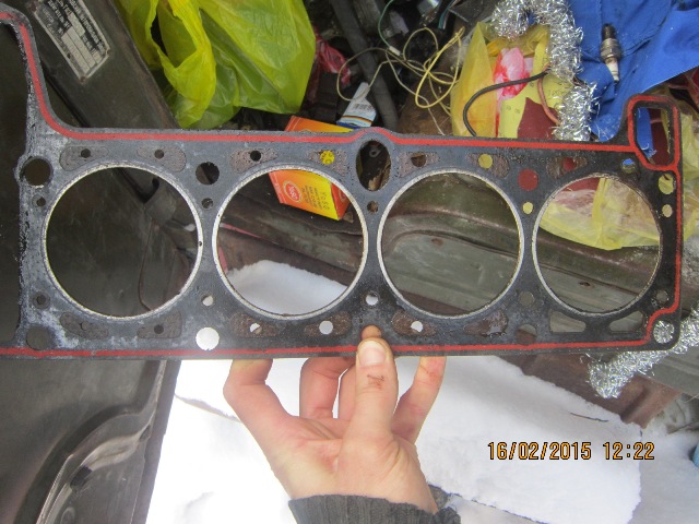

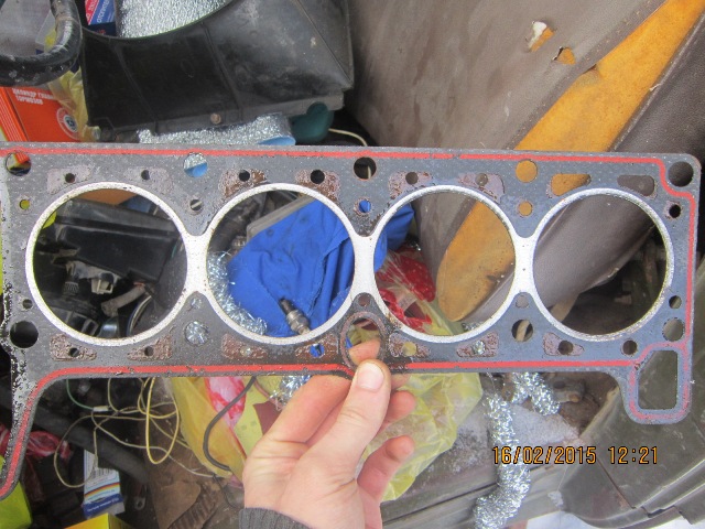

Сообщение shtepsel_ » Пн фев 16, 2015 13:11 pm
Прямо Сезон Пробитых Прокладок каой-то.
По джипу: прокладон профигачило в 4 цилиндре.
Напомню: пробой случился после перегрева.
При этом, в отличие от 402-го, между 2 и 3 цилиндрами на прокладке чисто. Черный нагар есть только на жестянке у переднего края 1 и заднего края 4 цилиндров.
