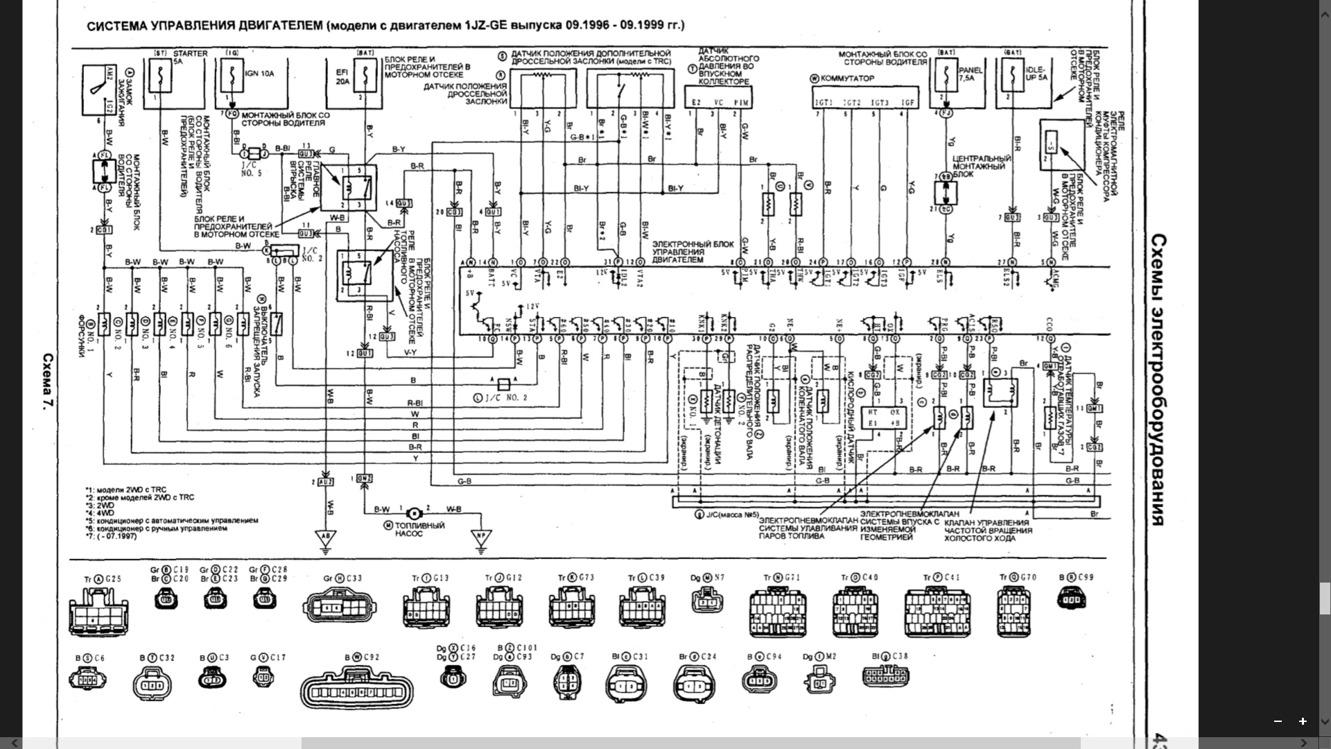

У тебя кажется по акпп вылазила ошибка, надо начать с нее...для начала снять фишку с блока соленоидов и вытереть масло
Плюс насколько я помню, ты проявлял самодеятельность и отступал от штатной тойотовской схемы при подключении....тогда как для первого запуска все должно быть максимально приближено к оригиналу. Проблем и без колхоза хватит.

Да, отступал, но вернул все как надо. фото скину. ах, да, там контакт А - два контакта, так вот, при подаче плюса на оба- двигатель троит пердит и так далее, но если плюс подаешь только на один, все работает как надо. Без соленоидов катался, 2 передачи все равно нет. Фишка чистейшая. На ЭБУ есть пару почерневших деталей((

выложи фото распиновки и что куда подавал - исправим

Юр, вот , оставил самое необходимое, остальное пока отключил. Поменял масло а АКПП,и все равно нет 2 передачи.С соленоидами на режиме D выкручиваю 1 передачу, после идет 4. при режиме 2 после 1 идет 3 , далее включаю режим 2 , скидываю соленоиды, но все равно она включает 3 передачу вместо 2. Что делать, хз..EFI изнутри не успел сфоткать.

просто перечисли что куда ты дал
например N14 - постоянно от акб через пред

на 2 контакта A + ЗамЗажиг , Q10 -Б-н, реле . N24,Q16 на массу.После главного реле + пошел на толстый жерно -желтый провод, два черно-белых, и синий. Синий и черно-желтый - разветвитвляются в косе на много плюсов. а два ч/б - это форсы и катушки.

цвета мне ни о чем не говорят
картинка корректная
подключение к эбу или ты описал не все или не хватает плюсов
картинка корректная

как минимум постоянного питания не хватает от акб через пред на эбу
контакты "А" идут не напрямую на замок, а от АКБ через реле. Напрямую на замок только катушки и форсунки
также не хватает структурированности в описании

Да, и вправду не хватает структурмрованности. Давай чтоб на пальцах не объяснять я схему нарисую , а ты поможешь исправить ?

плюс на катушки форсунки и акпп надо напрямую от замка через пред
не показан плюс на лямбды
не показана цепь нагрева от мозга на лямбду
не показана цепь управления от мозга на ACIS
не показан плюс на РХХ

Хорошо, форсы и катушки переделаю . + на лямбду, и рхх показан, на схеме справа от реле Эбн. Там один плюс на лямбду, клапан хх, и асикс. Остальное все правильно ?

Асикс подключил , просто забыл его указать )

цепь нагрева от мозга до лямбды подключал?
остальное выглядит правильно

ага
прозвони цепь нагрева на самой лямбде
