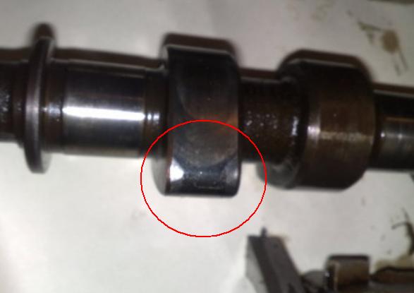

Олег, есть вопрос по двигателю ВАЗ 11183. Неравномерный износ кулачков распредвала как на фото, так и должно быть? Или кулачок должен касаться шайбы не только углами?
- iznos2.JPG (18.68 КБ) 23657 просмотров

BT878A
Возможно, регулировочная шайба косячная. Вогнутая и в гнезде болтается.
