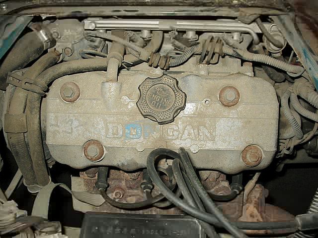

Бляя, меня зохавал иномарочный мир. Ни хера нигде нет, всего ждать по две недели... С люфтом хвостовика коробки все оказалось и проще, и сложнее. Хвостовик оказался в порядке, люфтило шлицевое соединение кардана. Новый сузучий - 18000р, отдельно передняя вилка - 6000р :). Новый китайский в сборе 2000р, но он скорее всего такой же сыромятный. Тем не менее, придется брать его и балансировать. И надеяться что у хвостовика КПП с закалкой получше, а то тоже выглядит подозрительно. Задние амортизаторы дамасьи, но их хрен где достанешь, а по сузучьему номеру какая-то лажа бьется. Снова здравствуй кетай. Стартер нашел сузучий, через две недели будет у меня :). Пока попробую родной в ремонт сдать. Комплект сцепления тоже ждать больше недели. В общем собрался я устроить большой подшаманинг - и обломался :). Пока может шумку с антикором сделаю.

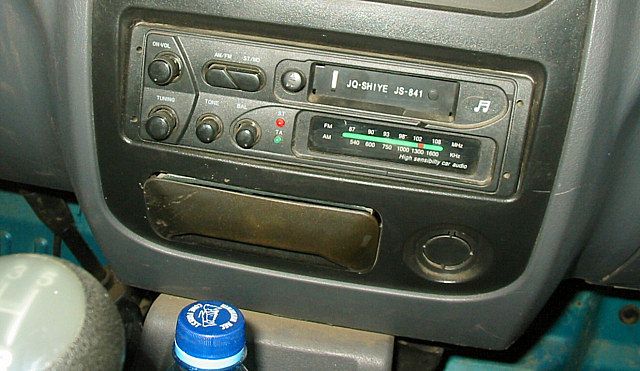

Несколько фоток.
Заводская магнитола, бугага.
Кассетная :). Звук полностью соответствует внешнему виду.
DONGAN - GANDON

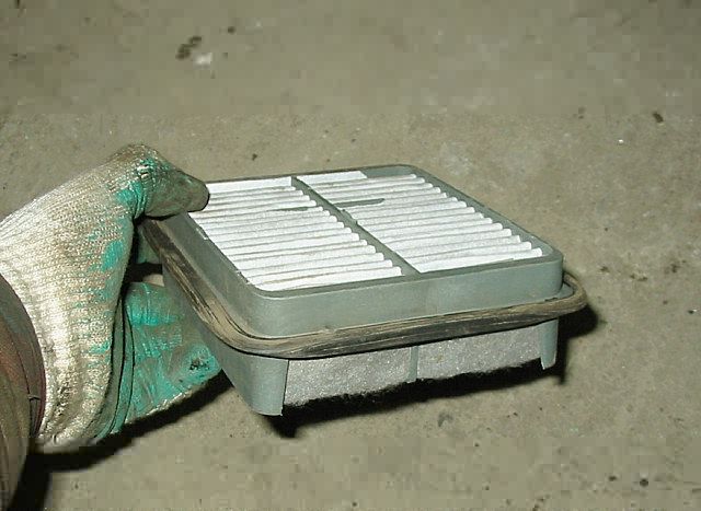

Китайский воздушный фильтр:
Похож на чей-то салонный :). На окантовке видны места, через которые в движок грязь сосало.

Mortis писал(а):Похож на чей-то салонный :).
Ну это не удивительно - на нынешних Поло, Фабиях (например), салоныый фильтр в два раза больше по площади, чем моторный.
