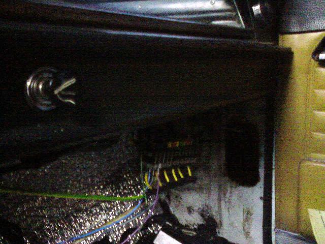

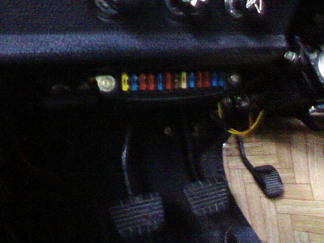

Вот фотки предохранителей в кабине. Тот блок, что под рулем, поделен на две части: часть от замка зажигания, часть от постоянного плюса. В общем там все, что на родных кнопочных сидело. А под бардачком (на соплях еще висит) пока полностью на плюсе постоянном, там только на мозги идет плюс через предохранитель и бензонасос (но он сам по себе), хочу еще на этот блок мафон, ЭСП, обогрев стекла (тоже плюс постоянный только), кондер и может еще чего. Фотки дрянь, конечно, но темно, погода гадкая.

- Сообщения: 2968
- Автомобиль: Газ-24 1976г.в.
- Телефон: 89081425031
- Благодарил (а): 9 раз
- Поблагодарили: 17 раз
Re: Анкета Михаил С
это все понятно. перед реле фар стоят предохранители?
Анкета
Анкета
- Сообщения: 1117
- Автомобиль: ГАЗ-24 1981 г.
- Поблагодарили: 9 раз
Re: Анкета Михаил С
Реле фар запитаны от блока предохранителей силовых, рядом с ними черная коробочка. И сами реле с предохранителями. 5 А на каждое реле. Я думал этого уже достаточно. А что надо еще где-то предохранители ставить?

- Сообщения: 2968
Re: Анкета Михаил С
а не. все четко.

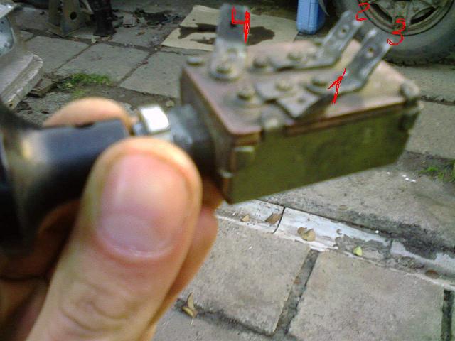

Разжился я кнопкой подогрева заднего стекла. Не знаю точно от чего, но похожа на 3102 СО. Тоже с четырьмя контактами. Проблема в следующем. Не знаю точно куда что подключать. Есть вся электрика от 3110. Выключатель прозвонил, получилось следующее:
выключенное положение - замкнуты контакты 3 и 2
первое положение - замкнуты контакты 1 и 2
второе положение - замкнуты контакты 1 с 4, 3 со 2.
Я думаю подключить по принципу 3102:
плюс от зажигания на 1
слабый прогрев на 2
масса на 3
интенсивный прогрев на 4
Но меня смущает, то что в положении интенсивного прогрева кроме замкнутых 1 и 4 контактов замыкаются между собой 2 и 3. Нужна ли вообще масса на кнопке (хотя на схеме 3102 она на контакте 3)
Фото тумблера прилагаю. Кто что может сказать?
слабый прогрев на 2
масса на 3

- Сообщения: 494
- Откуда: РСФСР
- Поблагодарили: 22 раза
Re: Анкета Михаил С
Если убрать массу с контакта 3, то при втором положении будет работать только половина обогрева.михаил с писал(а):Но меня смущает, то что в положении интенсивного прогрева кроме замкнутых 1 и 4 контактов замыкаются между собой 2 и 3. Нужна ли вообще масса на кнопке (хотя на схеме 3102 она на контакте 3)
- Сообщения: 1117
Re: Анкета Михаил С
То есть делать как в схеме 3102?
