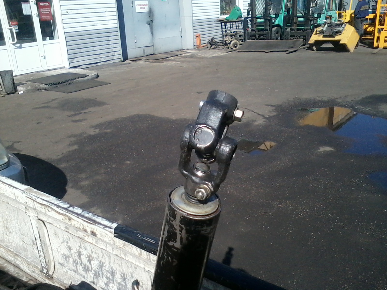

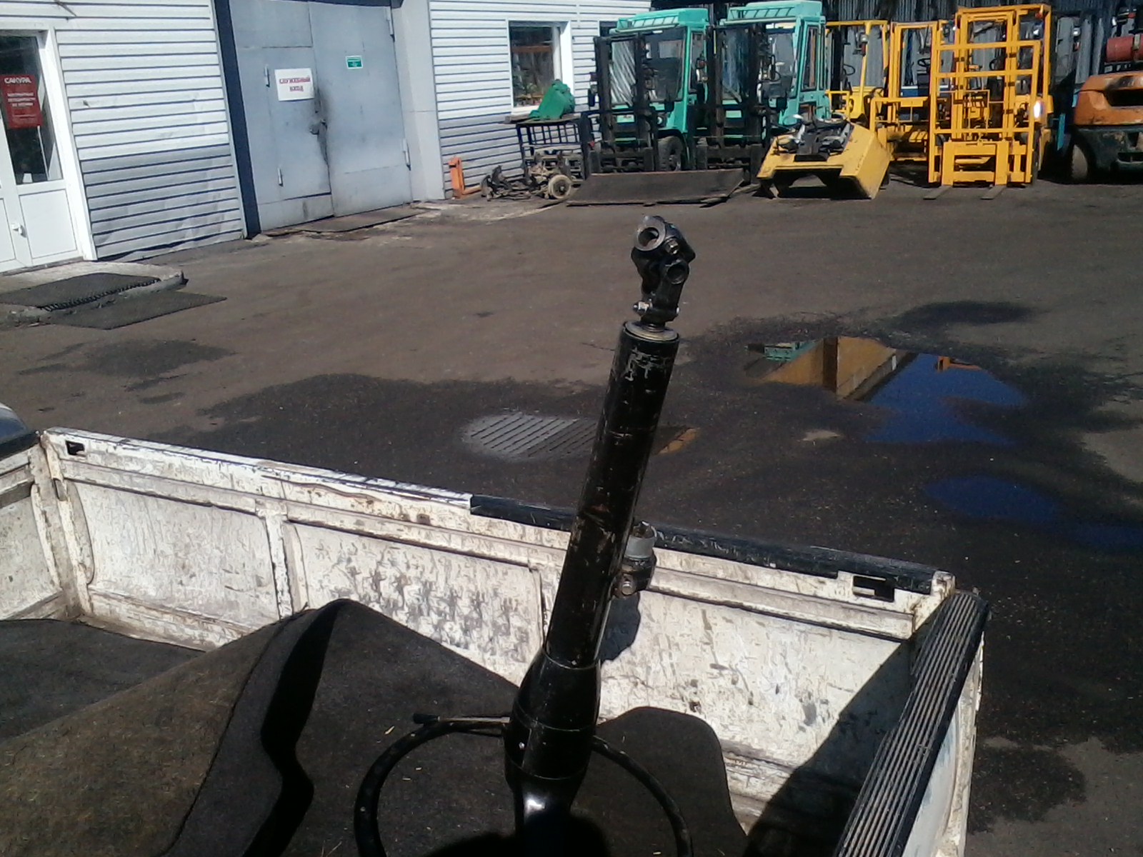

Сегодня на работе переделал колонку под кардан. Отрезал лишнее, проточил лыску. Переставил подшипник. В общем всё приготовил к установке ГУР.

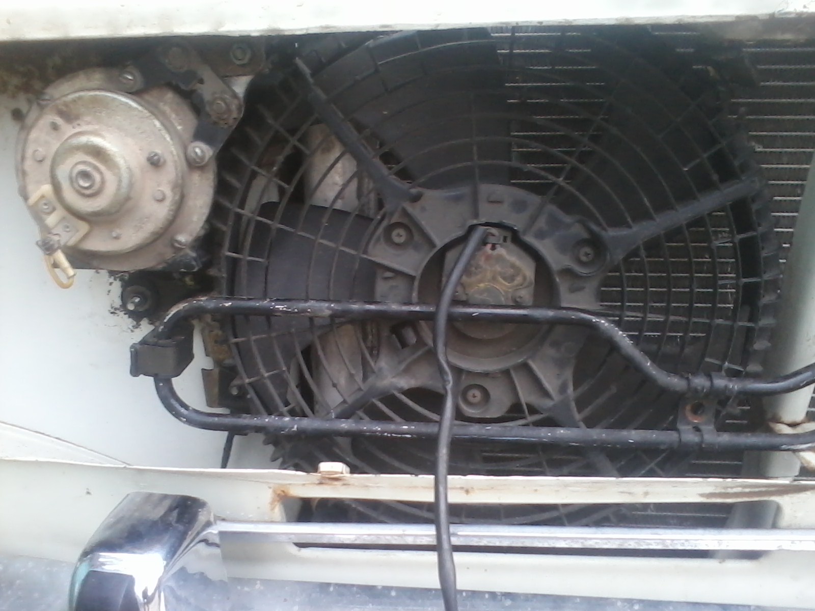

Поездил по пробкам в тридцатиградусную жару. Вентилятор долго сгоняет температуру. Может это в пределах нормы, но решил подстраховаться и поставил второй карлсон.
Заодно и закрепил через резинки трубку охлаждения ГУР. теперь он практически не воет, только шипит слегка.
Прогрел машину до срабатывания вентиляторов. Теперь овремя охлаждения значительно меньше.
