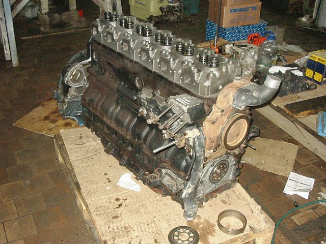

А вот и сам пациент, всю последнюю неделю его собираю с голого блока.
12-литровый MAN D2866. Надо сказать, после протяжки головочных болтов М16 с последовательностью "50Нм - 80Нм - 150Нм - 90град. - 90 град." рукомер сбивается напрочь. Болтикам М8 сворачиваешь головы, не замечая усилия :).

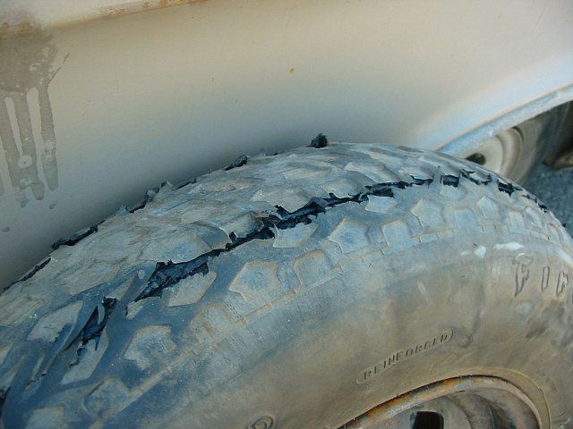

Вот что происходит с докатками если их перекачать:
Я туда еще зимой вдул больше положенного, а тут жара наступила и давление еще подросло. Типа опа. Самое интересное что сегодня мне пришлось на этой докатке ехать до работы - доехал, корд не поврежден :). Теперь надо новую резину искать, там 155x15 полнопрофильная.

Сообщение СержНовоч » Пт май 23, 2014 12:54 pm
Mortis писал(а):Теперь надо новую резину искать, там 155x15 полнопрофильная.
Штатный размер на Жука(VW)! http://www.avito.ru/moskva/zapchasti_i_ ... _131795898

Сообщение dima-ekb 2410 » Пт май 23, 2014 21:27 pm
Щетаю, что ворочать такие железяки на поддоне - издевательство!
Директору сервиса как минимум надавать по щам за неуважение к персоналу.
ЗЫ. Так же на поддоне разобрал неделю назад четырехцилиндровый перкинс в пицот килограмм. Как собирать буду х.з. Жутко тяжелучее все... На стенде сподручнее такие моторы собирать :nice:

Сообщение Mortis » Сб май 24, 2014 3:38 am
dima-ekb 2410
Дык тельфером ворочать-то.
