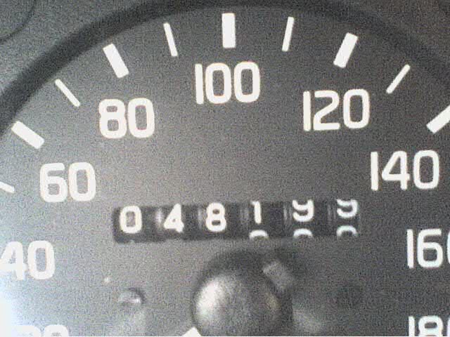

Здравствуйте, решил вот наваять свою анкету. В миру Андрей о 23х годах от роду. Родился и живу в Москвабаде. Учился на бакалавра изобразительных искусств, но душа к этому не лежит :nice: . Постигаю потихоньку дело автомеханика, реставрирую дома мотоцикл иж и работаю с сфере видеонаблюдения и систем контроля доступа.
Авто у меня 3110, 1998 года выпуска. Не осерчайте, но по моему конструктивно практически 24ка. Авто у меня с 402 мотором, жизнь которого навечно остановилась на 48.199 . Гура и прочих прелестей жизни не имею.)
Машина мне досталась от деда, это первое его авто и он очень нежно к ней относился, называл "ласточкой". Но время идёт, в гараже у него теперь стоит форд фьюжен, да и на том уже здоровье ездить не позволяет.
В общем и целом машинка для своих лет сохранилась не плохо, ржи не очень много, пороги и лонжероны все на месте.
Я в общем то не хочу расставаться с ней даже, если куплю другую - она уже имеет ценность как память.
forever yong :nice:
