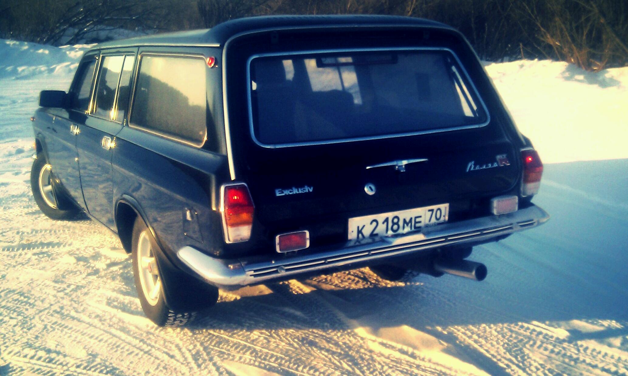

IВсем Здоровья ! Вот добрался и я из Томска со своим сараем ! Регистрировался уже и не помню когда !
Пароли явки забыл ! Но вот вроде вспомнил .
Рассказ про машину :
Приобрёл её в Томске ,по объявлению в газете в 2010 году . Состояние её было плачевно убито ,
Краска вспучилась , от ржи ,потому как простояла в гараже лет 12-15 ,уже и хозяева не помнили , вспомнили когда гараж открывали родственники - и увидели там нечто в пыли . Когда я её обследовал - критичного кроме железа ( крылья,ноги,хвост) не обнаружил ( но потом всё равно переделывал всё )
Железо привезли из Нижнего по заказу , отдал делать на зону ( только замена железа и покраска ) всё-всё остальное делал сам ,в снятом гараже ..
Ушло на это 3 года . Устал но доволен .всем комуинтересно лучше задавайте вопросы ,я буду отвечать .
За эти 3 года было сделано много - много ошибок и доработок , к оригиналу я не стремился изначально ( после того как увидел задние сиденья -понял что далеко на них ехать - попа деревянная будет ) . Пошёл на разбор иномарок -выбирать задний ряд . Подобрал от " филдера " полный комплект перед зад . Новые крепежи сварил приварил -поставил . Теперь и задние сиденья тоже регулируется по наклону спинки , и складываються в ровный пол на всю . Бонус ++ полы багажника сделал из фанеры 5 слоёв + теперь есть двойной багажник и там столько .... всякой всячины помещаеться ..... что гараж не нужен и не видно .

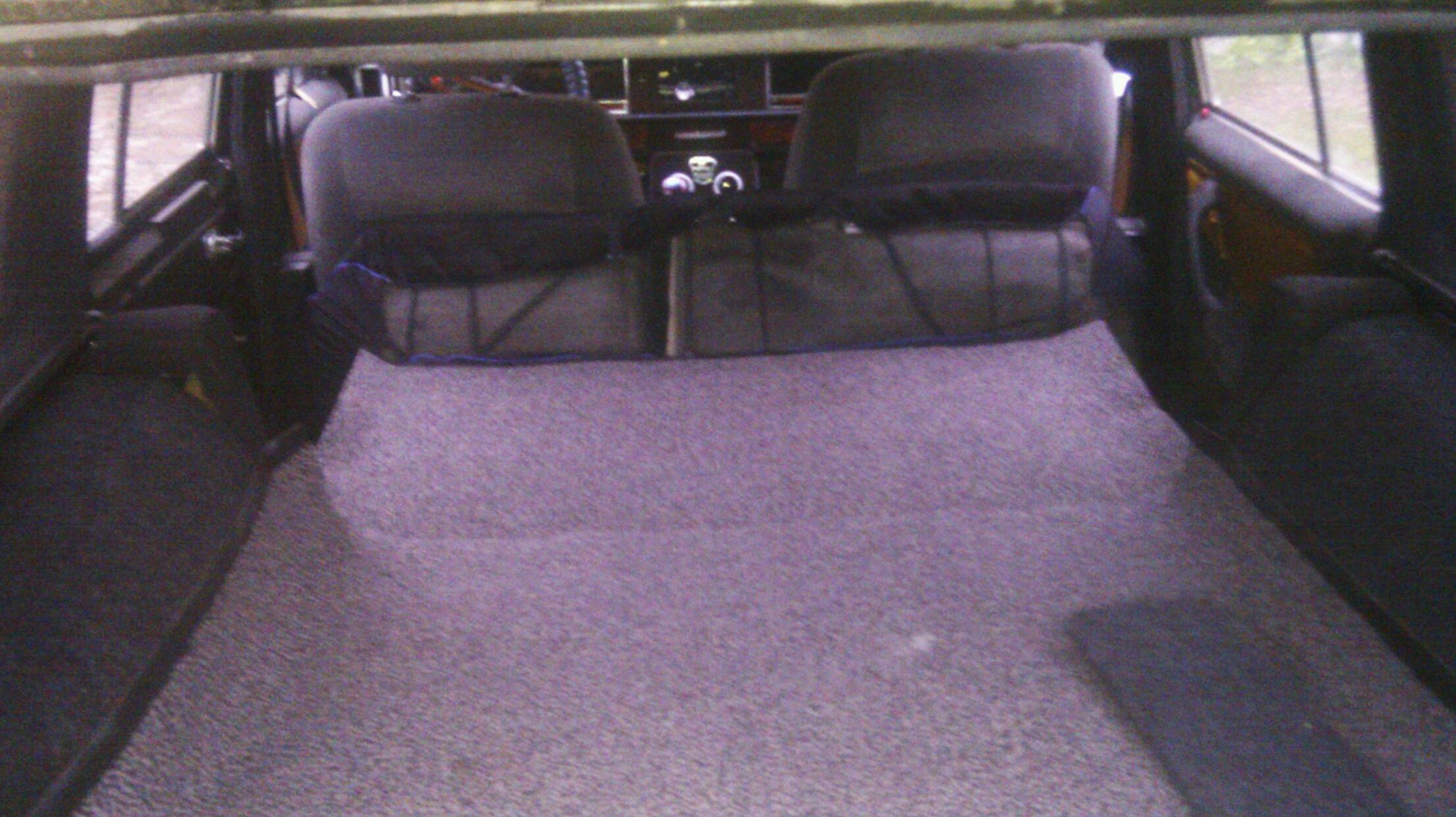

Салон вибро-шумо-тепло изолировал так - что полы под ногами ровные ( веник взял и смёл всё на улицу :):)
Дверные карты от 3110 - но покрыты флоком тёмносерый с блистерами ( видно тока на солнце ) ,потолок перетянут сэндвичем ( материал сам обивка дивана + подложка поролон 3 мм.+ укрывной материал с микропорой - грядки которым покрывают ) получилось тепло уютно тихо.
Под капотом всё привёл в эстетический вид и естественно нормально настроил ( карб 126 гм новый + эл.трамблёр + пульсар + помпа умз417 ( только эстетически скрестил крышки термостата газ-24 и уаз - теперь как родное всё )
Туманки родные не стал ставить - поставил БОШШ. Так как я ночью не сова нифига ,а эти светят лучше головных - они идут как " фары водительского света " и светят там где нужно ( я езжу в очках - так что родные для эстетики не предлагайте - я с ними не вижу )
Летом продолжу доводку до "КРЕЙСЕРА ДОРОГ " : т.е. установка самоблока дак , ремонт мотора с запилом + карб 135 + распредвал окбд35 .
Пока всё . По мере возможности буду добавлять материал .
