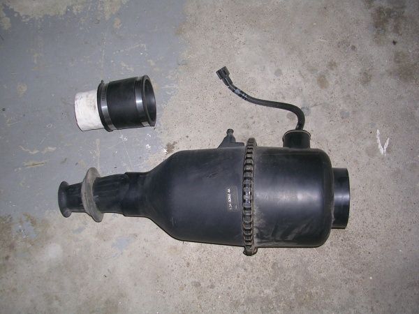

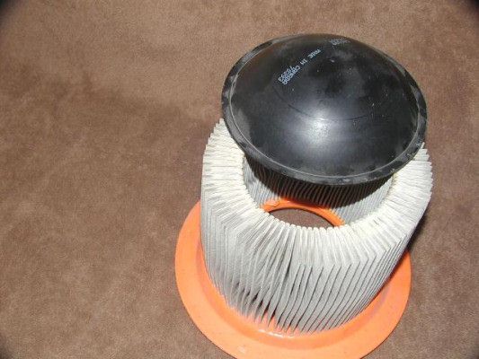

Кстати, искал тут в инете уже не помню что и наткнулся на фотки воздухана Ford F-150 (такие же идут на Crown Vic). В принципе такой же бочонок, как на 406, но насколько грамотнее сделан с точки зрения аэродинамики!
Поток заходит по оси, а не сбоку, так что вешаем бочонок на брызговик, режем дырку в передней панели и получаем модный холодный впуск с элементами инерционного наддува.
Элемент имеет обтекатель, который можно отодрать и прилепить на какой-нить другой элемент.
Номера: F65Z9600AA - бочонок, F5OZ 9601 BA - элемент.
Жаль только это все это добро никак не вымутить в Москве. Точнее вымутить-то можно, но цены... 16 килорублей за байду в сборе :).

Mortis,Mortis писал(а):Жаль только это все это добро никак не вымутить в Москве. Точнее вымутить-то можно, но цены... 16 килорублей за байду в сборе :).
На разборке поискать.

Думаю не стоит эта байда 16к... При желании ее можно из стекловолокна сделать под любой фильтр, какой понравится...
Re: Анкета Mortis
Да можно в принципе и 406-й бочонок переделать...

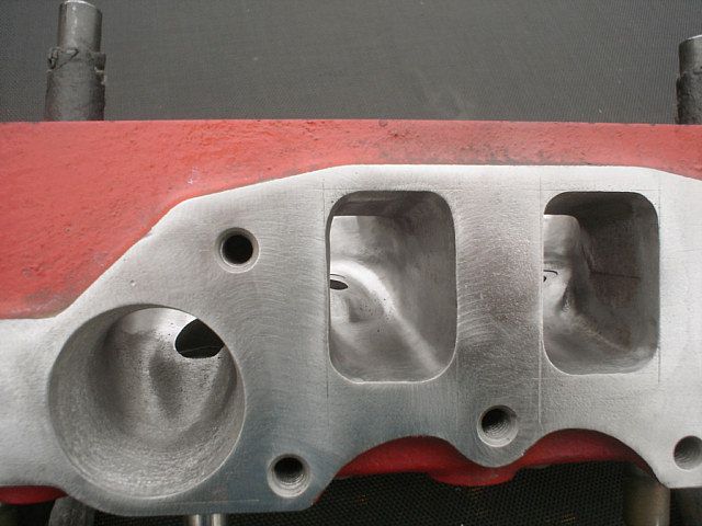

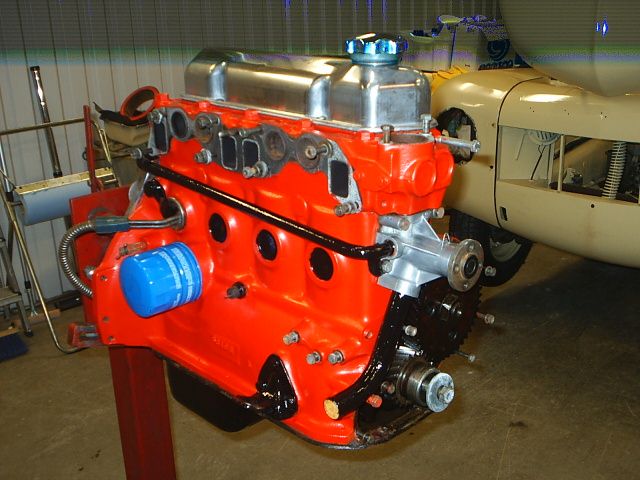

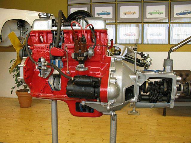

Обнаружился еще один "родственник" ЗМЗ-402, на этот раз из Швеции:
Volvo B18 \ B20, объем соответственно 1.8л \ 2.0л, мощность, в зависимости от объема, степени сжатия (8.5 - 10) и карба (Зенит или пара SU-шек) - от 75 до 115 л.с. Движок ставился на Volvo P1800 Amazon и еще на какие-то тех же годов. Цельночугуниевый, в немодифицированном виде - сцуко милионник. Недавно новость проходила про какого-то шведа, который с 60-х годов на своей вольвухе полтора лимона накатал, так вот движок там был этот. В остальном очень похож на 402-й, в нем тоже есть текстолитка и она тоже любит проворачиваться :). Только буржуи давно освоили выпуск стальных да алюминиевых, и вообще тюнячек на это семейство вагон продается. Распредвалов штук 30 разных, поршни, шатуны... И запильных контор несколько штук есть.
Вот башка запиленная, к примеру:
В общем-то очень близко к тому что я у себя на танке изобразил :). Разве что вольвушная башка изначально выше и имеет более наклонные каналы. Наиболее экстремально запиленные двухлитровые движки выдают около 200 лошадей, реальная цифра 140-160, это с увеличенными (такими же как на 402-м в стоке) клапанами.

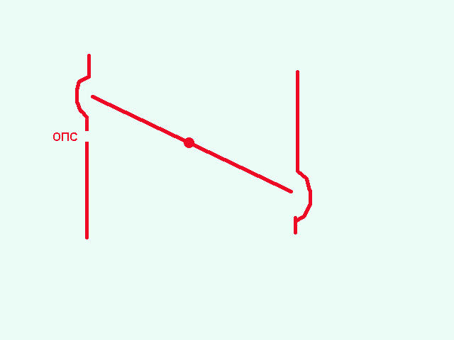

Я вроде как придумал, как решить проблему маленьких дросселей и больших диффузоров. Ночью приснилось, не первый раз уже :). А именно - кто мешает пометить на стенке смесительой камеры положение заслонки сразу после прохождения переходной системы и на этой линии сделать дремелем выборки по кругу?
При том же угле открытия заслонки щель становится больше, расход воздуха увеличивается, ГДС запускается раньше. Попробую на сарайкином карбе

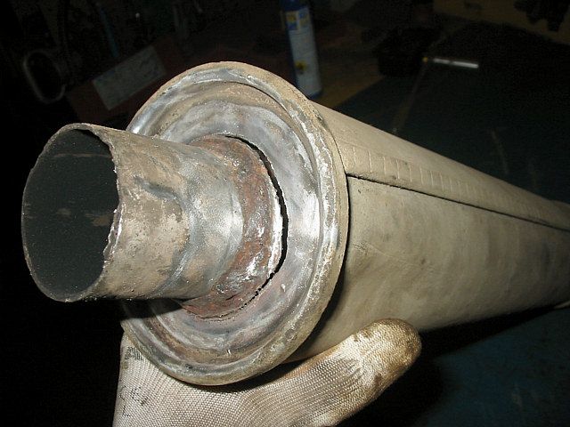

Из жизни банки Polmostrow.
После двух зим банка все еще прекрасно сопротивляется коррозии, но вот попытку крепления прямо на трубе, без собственного подвеса, не одобрила:
Это уже второй раз, то же самое было в начале зимы с другой стороны. Мораль: подвешивайте банку на отдельной резинке или варите косынки. Я поступил по второму варианту.
