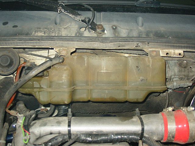

Сообщение Mortis » Пн дек 23, 2013 22:31 pm
Казалось бы, что можно улучшить в такой прямолинейной штуке как расширительный бачок?
Заливная горловина опущена на один уровень с риской MAX. Бачок невозможно перелить :).
Iveco Daily.

#9189
Сообщение Путник » Вт дек 24, 2013 6:13 am
По моему это сделано из-за компоновочного решения. Заливать ОЖ через уплотнитель неудобно же будет, вот и опустили. Ну и ОЖ при нагреве расширяется и пойдёт через пробку (по-моему даже видно на фото по подтёкам), что не есть гуд, пробка же должна быть вверху как свисток на чайнике. :)

Сообщение Mortis » Вт дек 24, 2013 7:01 am
Путник
Потеки от моей неаккуратной заливки, ничего там не течет. Заливать тосол один хрен можно только из кувшинчика, капот мешает. Я отсоединял от бачка шланг, втыкал в него воронку и основную массу заливал так.

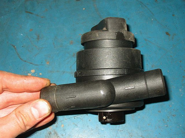

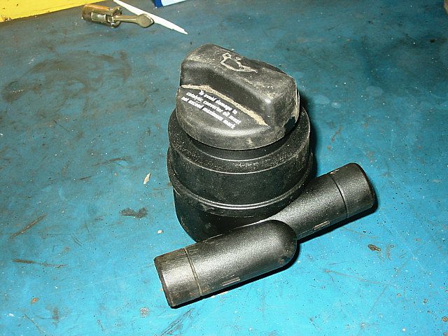

Сообщение Mortis » Ср дек 25, 2013 20:01 pm
Разбирал сегодня движок у VW Bora и обнаружил там прикольный маслоотделитель вентиляции картера:
Прикручивается вместо крышки заливной горловины, отделенное мало сливает в горловину же. Вообще никакой адаптации не надо, только шланги подобрать. Заказал себе, ибо тот, что у меня стоит, сильно мешает карб снимать.
Номер: Febi 32452. Только в Экзисте почему-то под этим номером идет версия с одним штуцером, т.е. она и картерные газы через горловину всасывает.

Сообщение Sly » Ср дек 25, 2013 20:31 pm
Mortis писал(а):Номер: Febi 32452.
А по VAG 06A103465? Судя по картинкам в етке тоже одноштуцерный вариант...

Сообщение VolgaDriver-52 » Ср дек 25, 2013 20:39 pm
А почему выше, где была фотка с расш. бачком, тоже теперь маслоотделитель? :mad:
Сообщения: 13522
Re: Анкета Mortis
#9195
Сообщение Mortis » Ср дек 25, 2013 20:42 pm
Нет, к расходу это никакого отношения не имеет.
На ниве сараестроения есть определенные успехи. Продул носик УН в карбе - машина подрывается с места без задержек, правда теперь богатит - жиклеры уменьшать надо. Заменил задние колодки, заодно устроил ревизию правому заднему суппорту, по результатам которой пришлось поменять с этой стороны только одну колодку - со стороны поршня, который шевелится. Второй заклинен наглухо, поэтому суппорт превратился в однопоршневой плавающий. Плавание осуществляется за счет изгиба диска и прижатия его к неподвижной колодке :). Перекинул местами передний и задний контуры на ГТЦ (задний в первую камеру) - наконец-то стало чувствоваться что на машине все дисковые! И все равно, кстати, остался заметный акцент на морду. Куплю ручной колдунорегулятор :). Кстати странно что до сих пор ни одна блядь их у нас не продает централизованно.
Да, он. Не знаю почему так.
VolgaDriver-52
Блин, новую фотку тем же номером назвал. Ща исправлю.

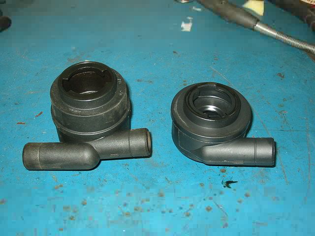

Сообщение Mortis » Чт дек 26, 2013 20:57 pm
Экзист был оперативен:

Сообщение Sebastian » Чт дек 26, 2013 21:19 pm
А что это даёт при наличии собственного маслоотделителя в клапанной крышке?
Сообщения: 1200
Re: Анкета Mortis
#9198
Сообщение losik » Чт дек 26, 2013 21:24 pm
Sebastian, подозреваю, что меньше карб засираться будет.
Сообщения: 13522
Re: Анкета Mortis
#9199
Сообщение Mortis » Чт дек 26, 2013 22:12 pm
Sebastian
Я этот собственный маслоотделитель выковырял для прочистки, а обратно вковыривать лень стало :). И сдается мне что после этого лучше стало из картера сосать.

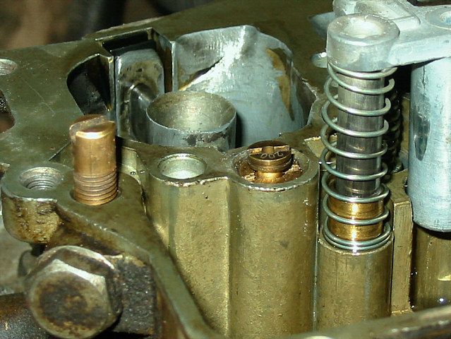

Ну, вроде как сарайкин карб наконец-то меня полностью устраивает. Финальная конфигурация:
Корпус - к126гм
1 камера.
БД 28мм, МД 7.5мм (к-151с) с заклеенной компенсационной дырочкой
ГТЖ - 310
ГВЖ - 200
ТЖХХ - 75
ВЖХХ - 285
2 камера.
БД 26мм, МД 14мм (к-131)
ГТЖ - 330
ГВЖ - 390
ТЖХХ - 110
ВЖХХ - 285
Эмульсионки такие:
В первой камере обязательно, во второй можно и обычную оставить. Настройку ускорительного насоса забыл срисовать, но подача сильно меньше чем в штатном варианте, т.е. от рычага до гаечки не мануальные 3мм, а этак 8.
ГВЖ 200 в первой камере получился вот таким образом:
Из штаного ГВЖ сделал переходник (просверлить насквозь, нарезать М5), в который вкручивается ТЖХХ от к-151.
