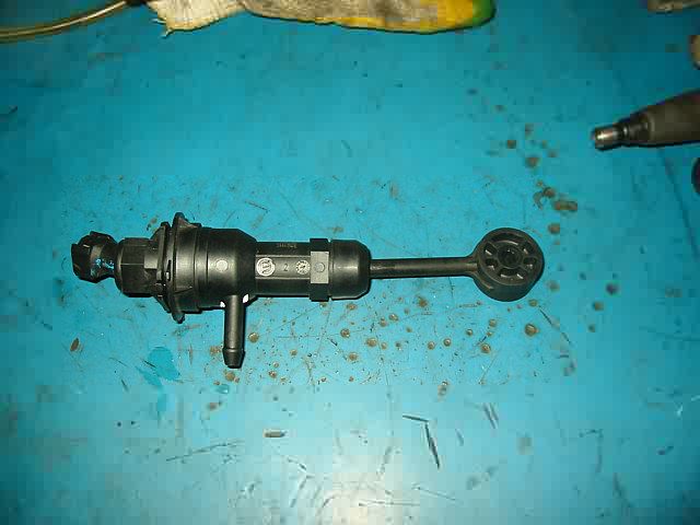

Копроэкономика торжествует: цельнопластиковый ГЦС.
Неразборный, просто склеен намертво. Внутри, судя по всему, даже алюминиевой гильзочки нет, поршень прямо по пластику шкрябает. Живет 50 тык (надо же), это оригинальный Valeo. Китайские часто текут сразу же, видать высокое искусство сделать из говна кондиционную деталь пока не освоили :).

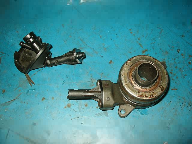

К нему прилагается такой же говноРЦС:
Совмещен с выжимным, ресурс примерно такой же. Меняется, понятное дело, только со снятием коробки (первичненький валик толщиной с мой мизинец - на машине, которая тонну таскает, млять). Торчащий наружу тоненький пластиковый носик (лежит отдельно) очень легко отломить при неаккуратном надевании шланга - это я вчера и исполнил :). Причем носик отделяемый и говнопроектировщики вполне могли бы предусмотреть в колоколе отверстие чтобы заменить его на месте - но не предусмотрели. Из за этого пришлось внепланово скидывать коробку, после чего обнаружилось что нет худа без добра: РЦС, который уже поменяли месяц назад, опять течет. Оригинальный, прошу заметить.
А теперь самое интересное: оригинальный ГЦС стоит 4000р, Sachs 2600, китаец около 2000. При себестоимости этой поделки 10$. Ну не охуели?
Маленькие дети, ни за что на свете не берите Fiat Ducato. И вообще от неновой коммерческой техники младше 10 лет держитесь подальше, ее ресурс равен гарантийному сроку.
