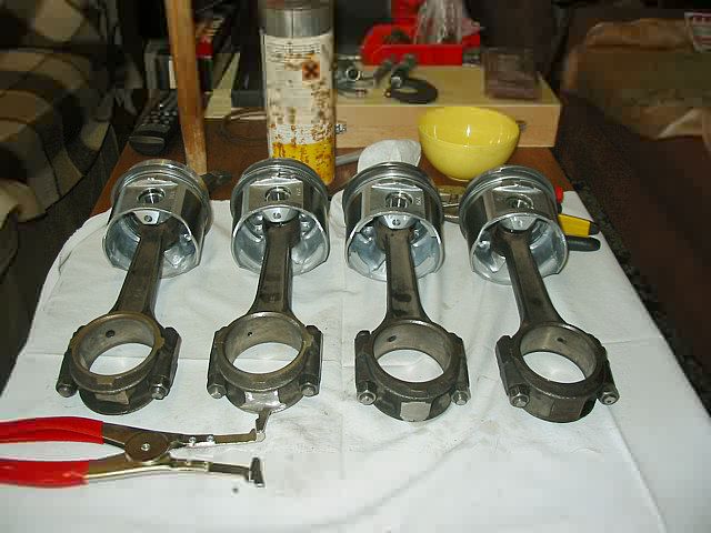

За сегодняшний день успел только поршни с шатунами собрать.
Юбки у поршней обрезал на 5мм.
С утра пошел перелопатил все свои шуатуны, отобрал четыре штуки, в которые костромской палец зашел с нужным натягом. Взвесил, обнаружил разновес в 20 граммов, колхозно пофиксил посредством болгарки (хилый наждак не потянул такой объем). Облегчать и проверять балансировку было нечем и некогда, сточил все равномерно по самому легкому шатуну. Потом из кучи болтов отобрал невытянутые (гайка должна накручиваться пальцами без малейшего заедания), потом из отобранных отсортировал сыромятину (затяжкой до положенного момента и зацениванием последствий) и выкинул.
Заодно проверил продвинутую методу затяжки болтов - контролируя динамометрический ключ замером вытяжки. Работает, при номинальной затяжке болт удлиняется на 0.15мм. Если у всех болтов замерить длину в свободном состоянии и записать, можно будет контролировать необратимое вытягивание после нескольких перезатяжек и соответственно знать когда пора менять.
Промерил костромские кольца, что с поршнями шли (маркировка "КЗМД") - зазор 0.65 у первых и 0.5 - 0.55 у вторых. Визуально к качеству никаких претензий. Для совсем уж полного комплекта купил Buzuluk в ЗМЗшной упаковке - зазоры 0.55 - 0.6, но сами кольца сделаны похабно. Облой, грубая шлифовка... В конечном итоге почесал репу и поставил костромские.

Mortis с шатунами жестоко поступил. Наверное, не так страшно оставить поршни, которые тяжелее старых, но меж собой в допуске, чем попиленные без развесовки шатуны. Очкую я чота, Слаик. Конечно, критичного ничего не произойдет, но результат всех доработок может получиться, мягко говоря, смазанным.
Mortis писал(а): сточил все равномерно по самому легкому шатуну
у них с завода могут быть приливы разные, а вес (и развесовка) одинаковые. Это о том, что с виду одинаково запиленные шатуны могут сильно отличаться.
п.с. Может, это я зря всё пишу?
Mortis писал(а):Buzuluk в ЗМЗшной упаковке - зазоры 0.55 - 0.6, но сами кольца сделаны похабно
Это у нас тут недалеко) Бузулук в Оренбургской области, рядом с границей Казахстана. Все местные эти кольца нахваливают, и всем рекомендуют. Почему-то. Как гордо заявил мне один продавец - "ну, 50 тыщ проходят точно".
Ну, я сделал допущение что на заводе их все более-менее с одинаковым балансом делают. А раз так, что лишний вес можно сточить поровну с нижней и верхней головок, тогда точка баланса останется на том же месте.

Mortis лады, убедил. Самый простой способ проверить баланс - стекло, на ём спица, на спице плашмя шатун.
Re: Анкета Mortis
#8477
Сообщение Mortis » Вт июн 11, 2013 12:21 pm
Так пробовал - точка баланса приходится на радиус от нижней головки к палке и шатун со спицы съезжает. Без нижних головок тоже пробовал, так на ноже висит нормальнор - но что делать если при одинаковом балансе у двух шатунов разница в весе 10 граммов?
Re: Анкета Mortis
#8478
Сообщение shtepsel_ » Вт июн 11, 2013 12:27 pm
завод допускает 12 граммов :)
что делать... пилить равномерно, с сохранением центра тяжести. ) Вообще я этот разговор завел потому что испугался - блин, поршни вывешивал - подпиливал,а шатуны болгаркой покромсал, поршни в них зарядил - и на установку.

День прошел довольно бестолково + начались осложнения. Вонзил поршни, для чего пришлось заменить маслосъемные кольца на цельные. С затяжкой по удлинению проебся полдня с непривычки. Делается просто: наживляем гайки, замеряем микрометром длину болта:
Потом затягиваем до 6 кг и проверяем на сколько вытянулся. В результате чтобы довести все болты до одинакового удлинения в 0.15мм понадобились моменты от 6 до 8.5 кило, о как. Чтобы успешно применять этот метод, надо у болтов торцы прошлифовать до полной перпендикулярности, иначе заебаться можно мерить.

Mortis писал(а): тонкие колечки, которые на маслосъемных фиксируют центральную змейку...
как так... Обжал оправку на поршне, вставил юбку в гильзу, дообжал оправку, обстучал оправку по торцу, зарядил поршень. У меня не выскакивало ничего.
Наебнитель для гильз зачотный. Инерционный?

А зачем одинаковое удлинение? Любой болт хоть немного отличается от других, внутренние неоднородности, чуть разная закалка и пр. Они априори по разному реагируют на одно и то же прикладываемое усилие. Смысл тянуть сильнее более крепкий болт чтобы сильнее его вытянуть? Мне кажется такой подход в корне не верен.
Затяжка одинаковым моментом головки шатуна нужна не для того чтобы крепежные болты вытянулись на одну длину, а в том чтобы одним и тем же усилием деформировать головку шатуна.
У тебя есть уверенность что затянув моментом 8.5кило не получится овал? Тут с одним то моментом из-за упомянутых неоднородностей и не равной прочности могут овалы нарисоваться, так еще их сознательно вытягивать, по моему не правильно.
Лучше бы микрометром а точнее нутрометром проконтролировать на овальность головку шатуна, при штатном моменте затяжки, и отобрать не овальные, вот это было бы тема! :good:

BT878A
Такие болты держат не за счет трения в резьбе, а за счет упругого растяжения - пытаясь стянуться обратно, болт сжимает вместе детали. Если болт не вытянулся, то и должного усилия прижима он не создаст.
Правильно, только это усилие на 90% коррелирует с растяжением болта. Динамометрический ключ измеряет не усилие прижима (около трех тонн), а трение в резьбе - и вот тут разный материал болтов, огрехи резьбы, тип смазки, точность динамометра и т.д. дают куда больший разброс. Если трение будет повышенным, есть риск недотянуть болт, со всеми вытекающими.
Как я уже говорил, момент затяжки гайки к усилию прижима половинок шатуна имеет сильно опосредованное отношение.

Mortis, вытягивание болтов на одинаковую величину не гарантирует их одинаковую упругость в таком положении, т.к. не найдешь двух абсолютно идентичных по своим характеристикам болтов. Плюс погрешность в измерении длины (идеально вывести плоскости торцов болта в домашних условиях весьма затруднительно). А если в итоге не обеспечивается гарантированная точность измерения упругости болта, то смысл с этим возиться вообще? Кроме спортивного интереса ессно))).
