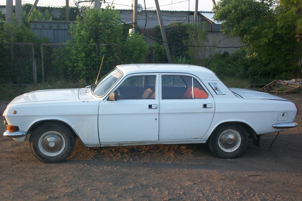

Собственно, приобрел сегодня красавицу. Надеюсь на теплый прием на форуме)))
- 100_0149.JPG (353.35 КБ) 14502 просмотра

Привет. Аппарат конечно изрядно побит жизнью, но общий вид не грустный. Надо поркасить, тогда совсем здорово станет. А колпаки полирни - берешь пасту ГОИ, кусок драпа - будет огонь.

Z.A., а где взять пасту ГОИ?
А машинка вроде бодренькая. Переходка? Какой год?
ГАЗ 24 '84 чёрная, почти сток

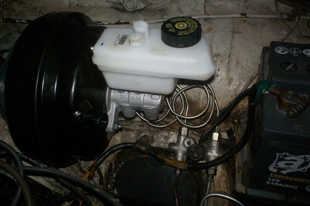

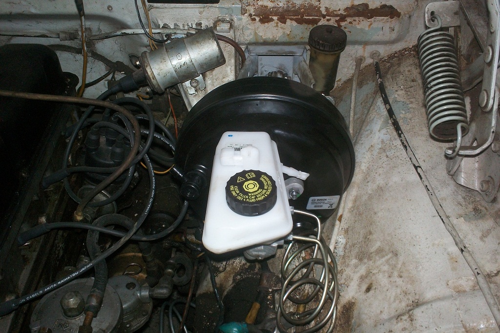

Купил вакуум в сборе с ГТЦ+ переходник под крепление+ две тормозные трубки с нужными штуцерами за 4200 руб. и еще 300 рублей отдал за "курицу" на разборке и 50 рублей отдельно купленный обратный клапан, который вставляется в вакуумник(т.к. бошевский продается без него).михаил с писал(а):Где в Ростове приобрел этот БОШ? Сколько стоит? Становится без переделок? Трубки тормозные от 3110 подходят ему?
Все новое хозяйство встает как родное.
Пришлось заново прокладывать тормозные трубки спереди. Когда начал прокачивать систему, выяснилось, что в одном из соединений подтекает тормозуха, в итоге оказалось, что резьба на новом штуцере бракованная. С горем пополам справился и с этим, но тут закончилась тормозуха(покупал 1,5 литра). Пол-часа назад купил еще пол-литра и с утра поеду на яму вновь прокачивать, т.к. в 9 часов надо быть в МРЭО для перерегистрации авто)))

А курицу зачем брал? Где именно покупал? Адрес скажи. Резьба на главном цилиндре какая? Как у трубок 3110? А где провод сигнализатора падения уровня тормозной жидкости?

Себе тоже поставил - резьба на гайках другая, придётся трубки развальцовывать и гайки с меньшим шагом ставить ( 1.25 вроде). Вместо курицы сделал самодельный переходник - пластину. Остальное всё один в один подходит

Курицу брал собственно для того чтоб вакуумник установить))) Покупал у знакомых разборщиков на Алмазе. Резьба на ГТЦ 10*1,0. Провода еще не подключал...михаил с писал(а):А курицу зачем брал? Где именно покупал? Адрес скажи. Резьба на главном цилиндре какая? Как у трубок 3110? А где провод сигнализатора падения уровня тормозной жидкости?
Тормоза хорошие, но надо еще разок хорошенько прокачать.

Ромак,
судя по фото у тебя шток вакуумника криво стоит... если это так, то не очень хорошо, лучше переделать по-человечески.

Совершенно в дырочку! Буду переделывать. Делал все за один день, а сегодня уже с утра погнал авто в МРЭО, поэтому тормоза нужны были "сейчас".usatank писал(а):Ромак,
