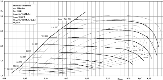

Bubman писал(а):Да какие там рассуждения, просто у бензинового мотора и у дизеля температуры выхлопных газов разные, у бензинки выше, и соответственно сплав из которого делают крыльчатку горячей части тоже разный, поэтому дизельная турбина ходить не будет. Это уже проверено. Ну и турбину наобум не берут, нужно немножко посчитать и затем по турбокарте подобрать нужную тебе.
Расчет? это все проводилось и турбина не пальцем в небо выбрана
вот турбокарта турбины
-- Чт май 16, 2013 22:23 pm --
Bubman писал(а):Дай ее название и обозначение. Давление наддува было какое, сколько было коней (для себя интересно)
Вы заблуждаетесь, хотя в интернете бытует такое мнение что из разных материалов делают турбо.... я же вам скажу - зачастую никто не заморачивается, К27 так точно...
Вот реальное авто на такой турбине - http://forums.drom.ru/gt-forum/t1150968160.html

Сообщение Bubman » Чт май 16, 2013 22:23 pm
-=NASCAR=- писал(а):Расчет? это все проводилось и турбина не пальцем в небо выбрана
Отлично!
-=NASCAR=- писал(а):Вы заблуждаетесь, хотя в интернете бытует такое мнение что из разных материалов делают турбо.... я же вам скажу - зачастую никто не заморачивается, К27 так точно...
И зачем все покупают Гарреты и проч. ТD, если оказывается что зачастую никто не заморачивается... о как! Собери проект на К27, поглядим сколько отъездит, это будет интересно.

Re: Анкета -=NASCAR=-
#297
Сообщение -=NASCAR=- » Чт май 16, 2013 22:59 pm
Bubman писал(а):И зачем все покупают Гарреты и проч. ТD
а потому как у дорогих быстрый spool, малый back pressure, низкий intake temperature и большой airflow :mad:
