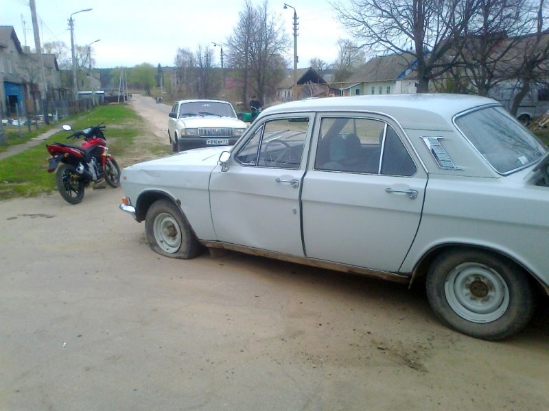

Пару часов назад.
Хрустики на дороге! Смотрите в оба при поворотах!
За рулём был сын, водит он неплохо вот уже второй год как получил права,но уйти от столкновения не смог.
На скутере пацанчик без прав и доков с девчёнкой сзади, у обоих ушибы и синяки на локтях и коленках, на скутере ни царапины, на волге дверь и крыло.
Как оценивает сообщество мои затраты на ремонт?

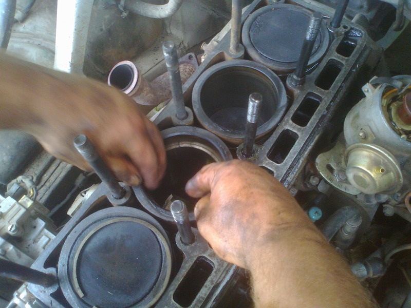

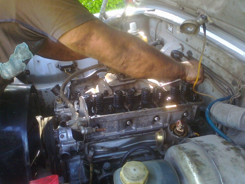

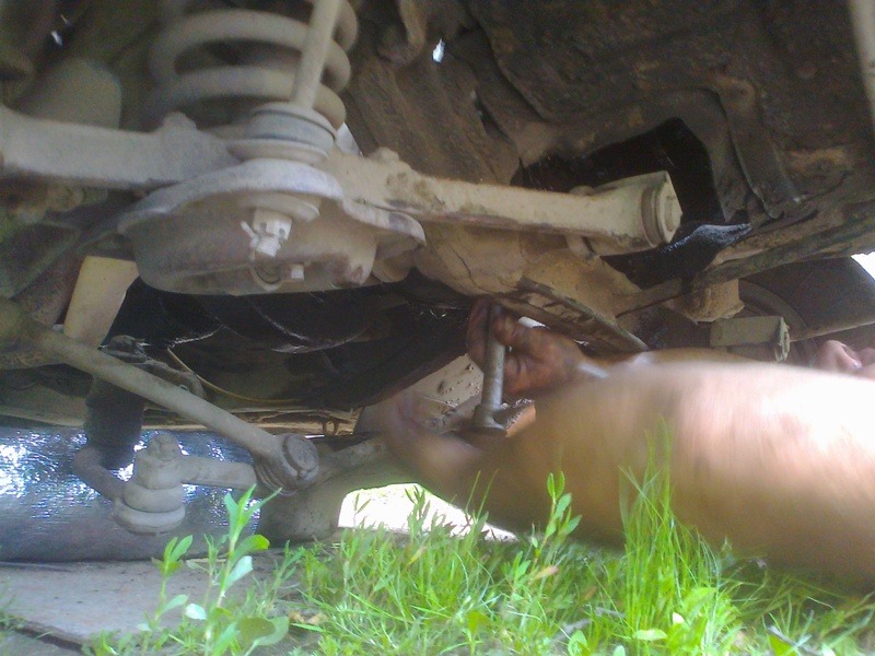

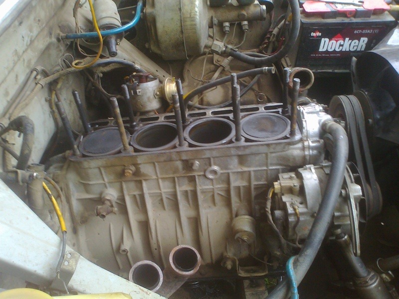

24-ка, год как двигатель капиталил, пробег около 25 т.км, сын на ней ездит учиться в Калугу каждую неделю, в выходные дома катается с мамой по хозяйству а вечером с девчатами
Сегодня с утра всё было в норме а к обеду резко затроила , перегрева небыло, давление в норме, посторонних шумов нет.
Сразу проверил компрессию, во втором горшке НОЛЬ, в остальных 8 очков.
Скинул бошку, всё в норме.
Скинул поддон, вытащил поршень, оба компрессионных лопнули. Вопрос ПОЧЕМУ?
Подобрал кольца из Б\У-шных, благо их как конь наёб
Собрал всё на место.
Итого с 16.30 до 20.30 весь в мазуте, голова вся в песке,
, больше всего времени ушло на снятие и постановку на место поддона, мотор сново ПОЁТ, сын минут сорок назад умчался в Калугу.
